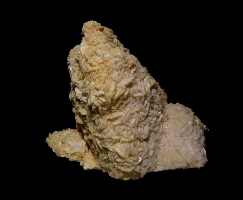

Bonjour Lionel,
Excuse moi je n'avais pas vu ton message.... Non, je n'ai pas de preuve formelle pour cette pseudomorphose. Je suis juste sûr que c'est bien exclusivement de la dolomite car aucune réaction à l'HCl.
On m'a aussi dit que ces pseudomorphoses étaient assez courantes dans cette carrière de Beez..
J'ai peut-être tiré de conclusions un petit peu vite ... Désolé !
Il y a t'il d'autre tests que je peux faire?
Si tu as un appuie bibliographique c'est bien car les "on dit" sont des choses dangereuses ^^. Ton test avec HCl peut sembler probant mais n'est pas une preuve formelle même s'il est admis que de la calcite aurait dû foisonner joyeusement dans l'acide chlorhydrique. Au mieux, tu as prouvé que ce n'est peut-être pas de la calcite mais on ne sait toujours pas ce que c'est. On peut différencier facilement la calcite, la dolomite et la magnésite. Pour cela il faut suivre le protocole que je te donne :
Dissolution de poudre d'échantillon dans HCl (photo)
Sépare ta solution en deux volumes égaux (photo)
Ajout de soude dans le premier pot (photo)
Ajout d'acide sulfurique dans le second (photo)
Puis ajout de deux volumes d'eau dans chaque pot (photo)
Si dans le premier pot tu as un précipité blanc et pas dans le second : magnésité
Si dans le premier pot tu n'as rien et un précipité blanc dans le deuxième : calcite
Si tu as un précipité blanc dans les deux pots : dolomite
Si tu n'as rien de tout ça, il faut qu'on discute ^^
(les acides et les bases sont dangereux, protège toi : lunettes, gants, blouse de protection, manipule dehors dans un endroit ventilé ou l'air ne vient pas vers toi.)

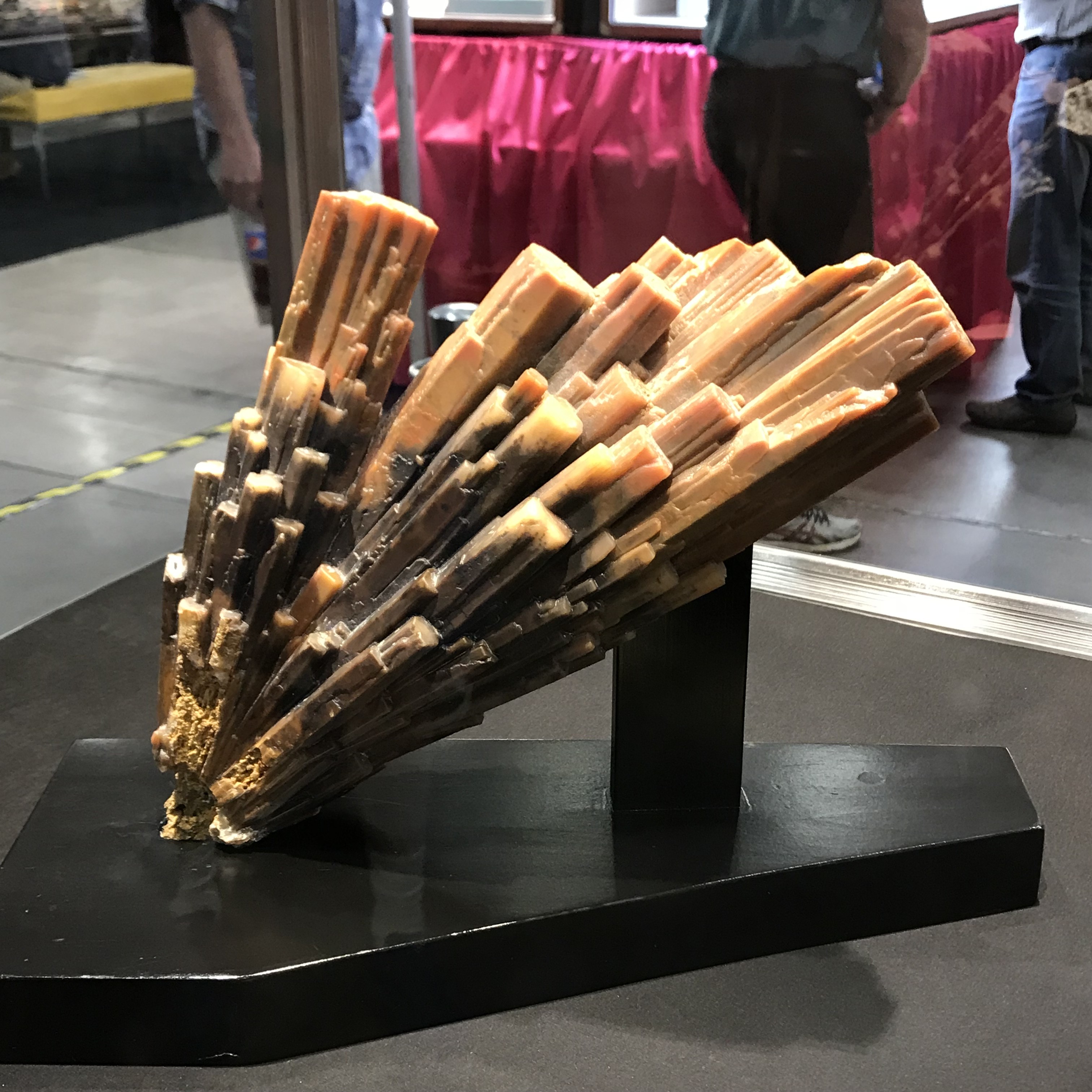

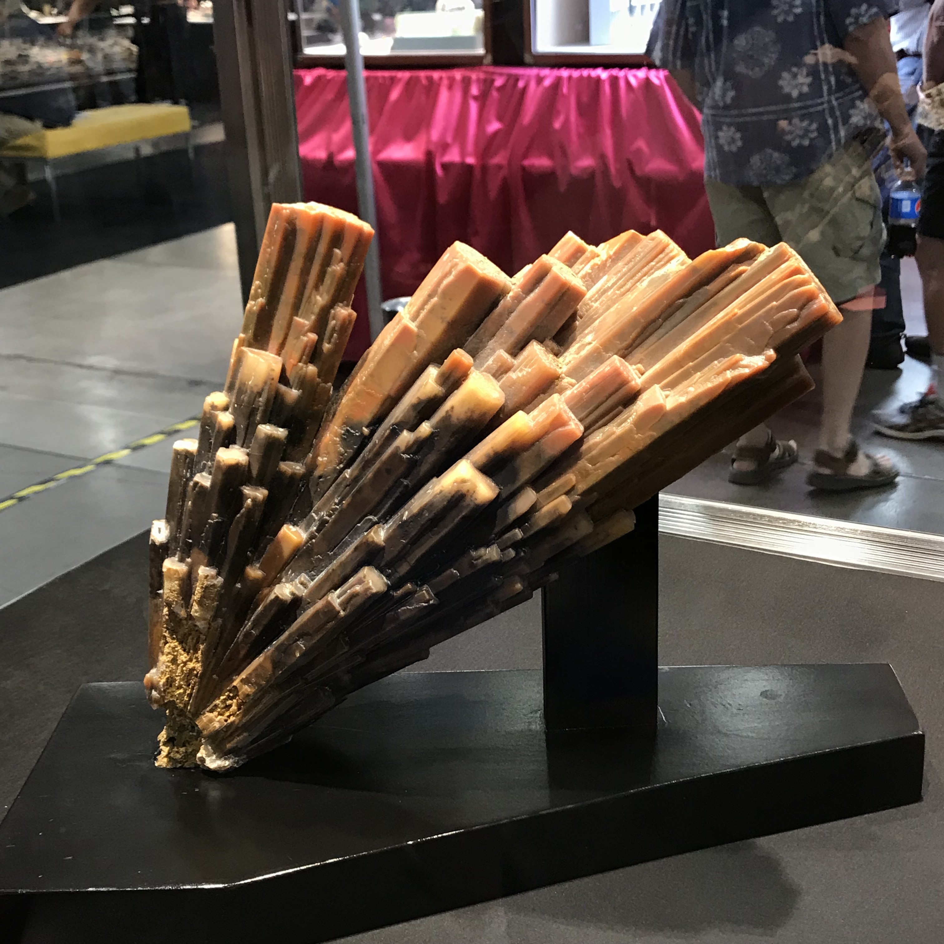

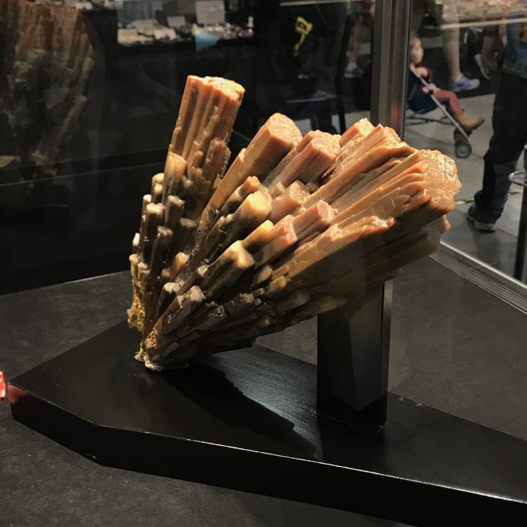

Pseudomorphose d’Agate après Aragonite, rancho Coyamito Norte, Chihuahua, Mexique.
