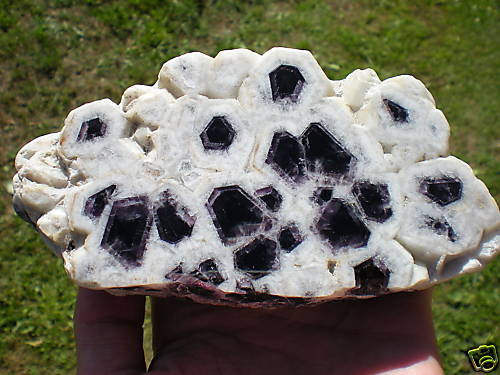

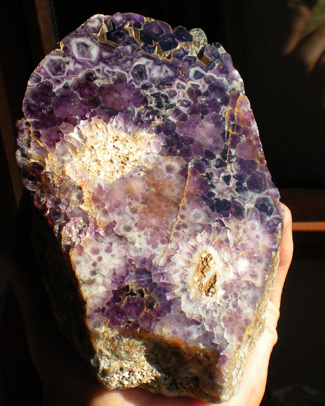

Oui, moi les blocs d'améthystes que je trouve c'est aussi, voir plus rentable que les cristaux.
Puis je peux faire tailler les morçeaux gemmes.

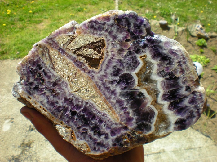

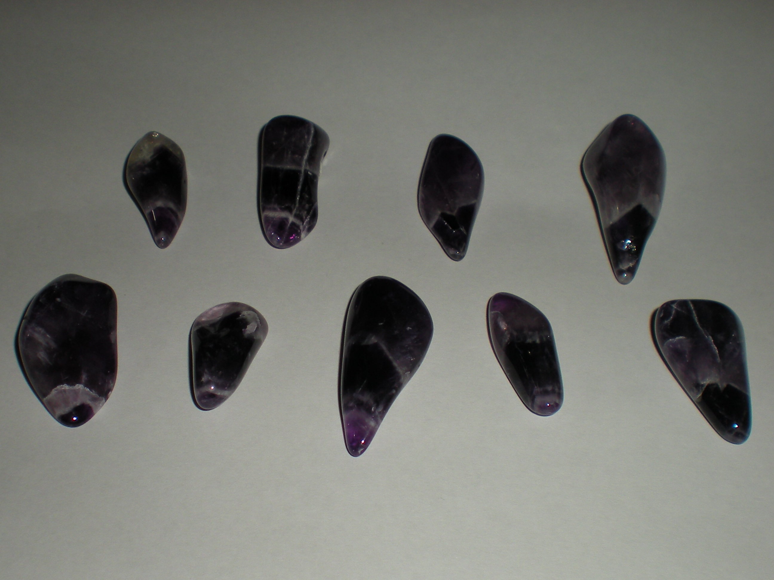

Voici des photos que j'ai déjà posté, partir d'un bloc pour finir à un produit fini poli et bein brillant c'est sympa.
Ou partir d'une plaque cristalisée bof ou abîmé (choquée), c'est pas toujours fichu....

Tiens en voilà une autre déjà postée aussi, c'était une plaque d'améthyste avec des cristaux fantômes mais abîmée, voici le résultat....

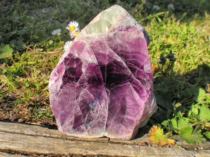

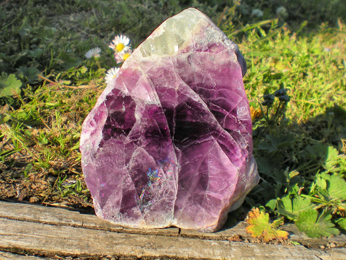

Tiens pour exemple une fluo de la Mine du Beix

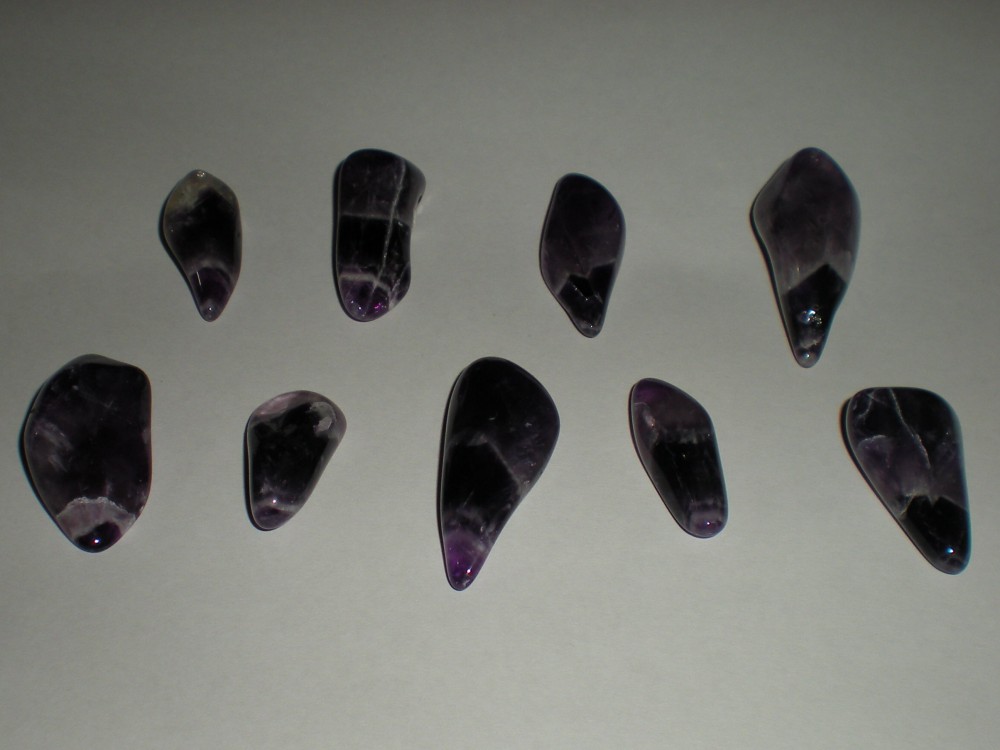

Et tu peux réaliser ça au tonneau rotatif, c'est mieux pour débuter et apprendre certaines choses fondamentales et ça fait les yeux.
Pour le polissage : la vue et le touché sont des sens très importants, ils t'évitent de râter des pièces ou de prévenir d'une malfaçon.

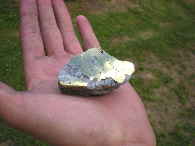

Exemple : Chalco du Tarn
Comme tu peux le voir je mettais lavé les mains pendant 5/10minutes avec savon, tout....bref ça tient bien

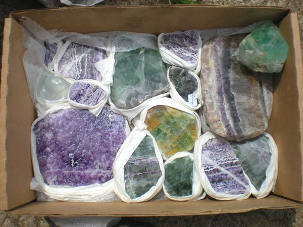

Pour finir avec les fluos je vais pas tout dévoilé ce que j'ai:
Fluos du (43) des grandes mines connues du secteur de Langeac.
La fluo s'abrase très vite mais est fragile, se micro-perce, se clive, garde du noir dans les clivages, se raye assez facilement contrairement à l'améthyste ,au quartz, pyrite, calcédoine, goëthite, ............

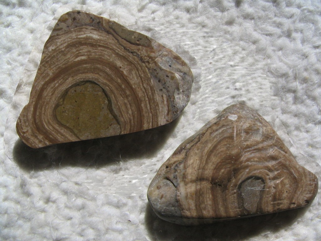

Je me suis aussi exercé à ce travail il y a quelques dizaines (déjà!) d'années

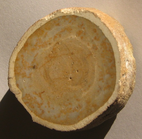

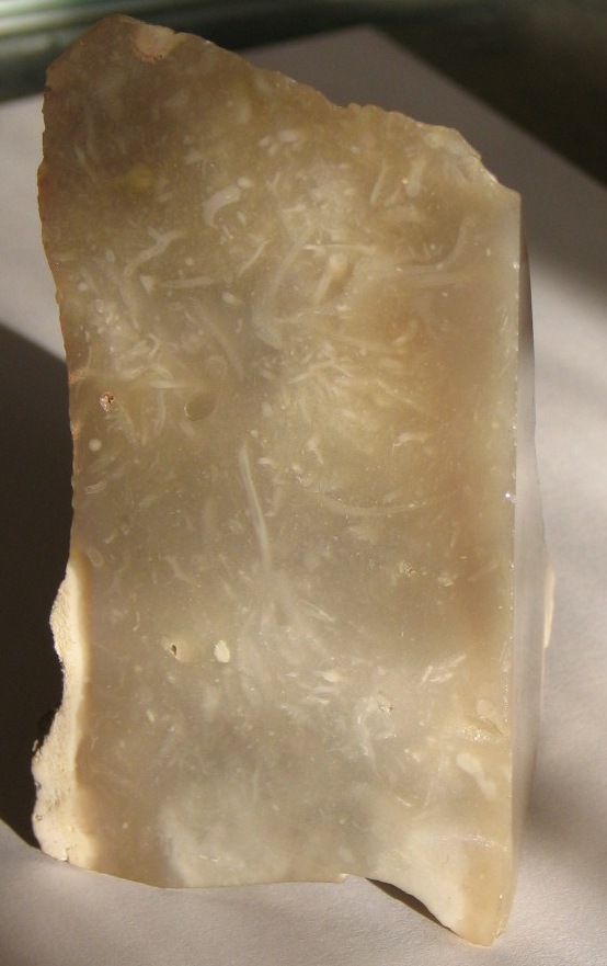

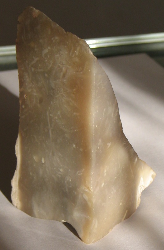

Silex gris - hauteur 9 cm-(on distingue les squelettes des bestioles à l'origine de la matière)
Bois fossile je pense (raye l'acier, pas d'effervescence à HCl)- origine Charente- diamètre 5 cm- cotés pile et face

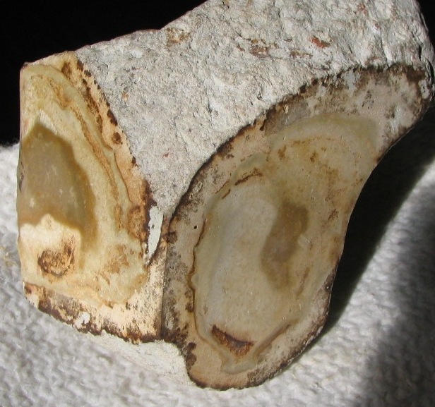

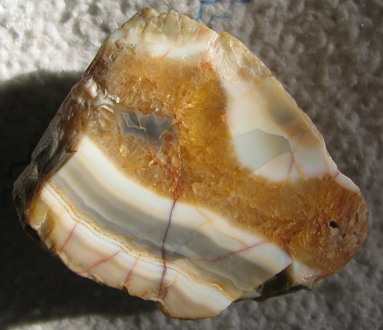

Agate- origine: Creuse près Guéret- 5 cm X 4 cm
suite

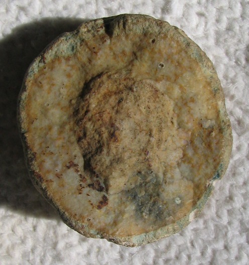

Nature et origine inconnues- ne raye pas l'acier, forte effervescence à HCl- cotés pile et face- 4 cm X 3 cm

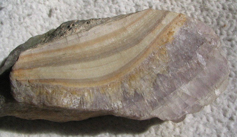

Fluorite + calcédoine ?- manque le polissage final- origine Oisans- 12 cm X 6 cm

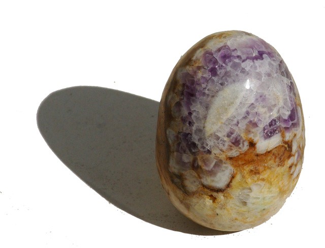

Oeuf en améthyste de Cunlhat, 6,5 cm de haut
