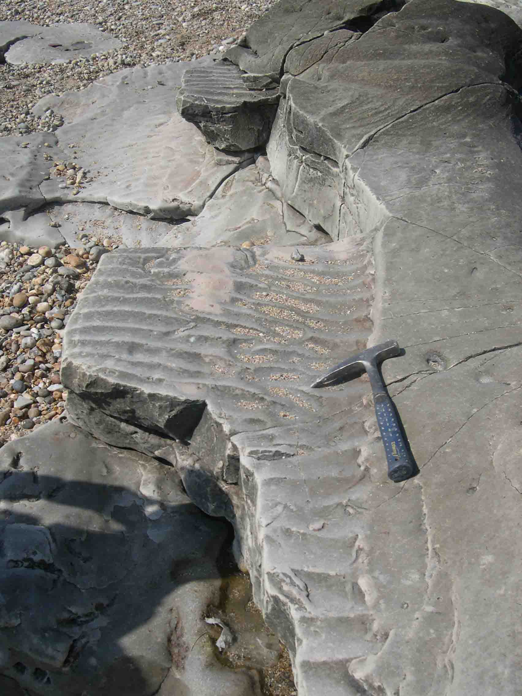

Excuse moi, mais je ne comprends pas le terme ride ?
Est-ce des ripple-mark, c'est à dire des traces de plage fossiles , parce que si c'est le cas, le meilleur site est la falaise de la plage de Camaret (presqu'île de crozon-29).

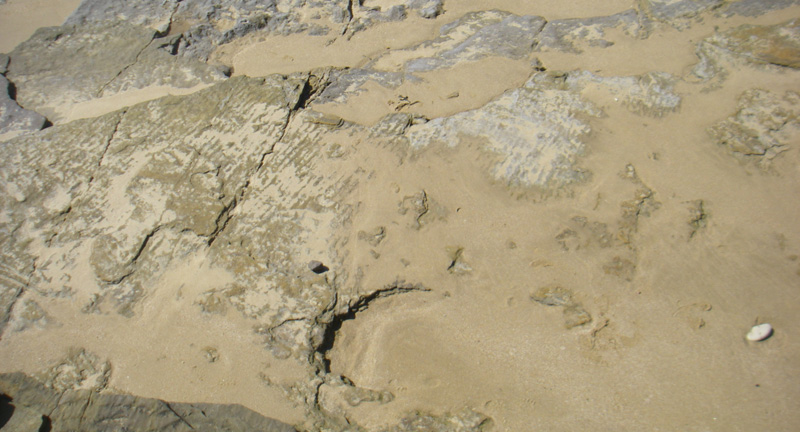

Sur la plage du Veillon, que je connais aussi (assez bien) pour y aller au moins une fois par an, il s'agit de traces d'empreintes de Dinosaures (surtout Carnivores) par contre il faut absolument avoir une forte marée et plutôt choisir l'automne ou l'hivers sous peine d'avoir du sable et des algues sur le site... ;)
Oui mais les dinos, ils s'en moquent je crois ! :surpris: Pour les ripple marks ils ont déjà mes photos du Veillon ! ;)

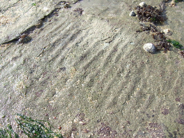

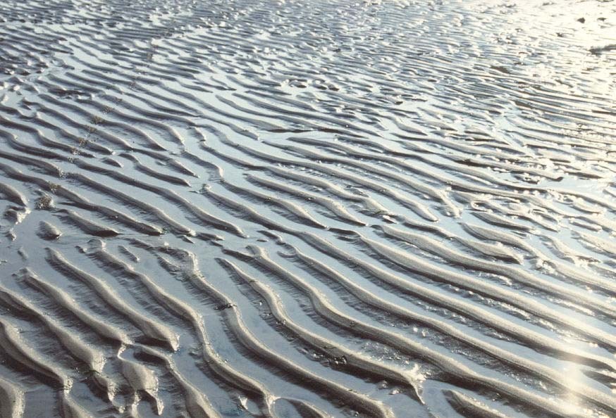

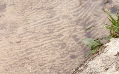

Un exemple :
le sablais
Donc il s'agit bien de ripple-mark, D'accord La Sablais mais celles de Camaret sont bien plus belles .... ;)
Bonsoir, on en a retrouvé avec Hervé, cet été au Veillon, mais de l'autre côté du chenal, accès par la Pointe du Payré.

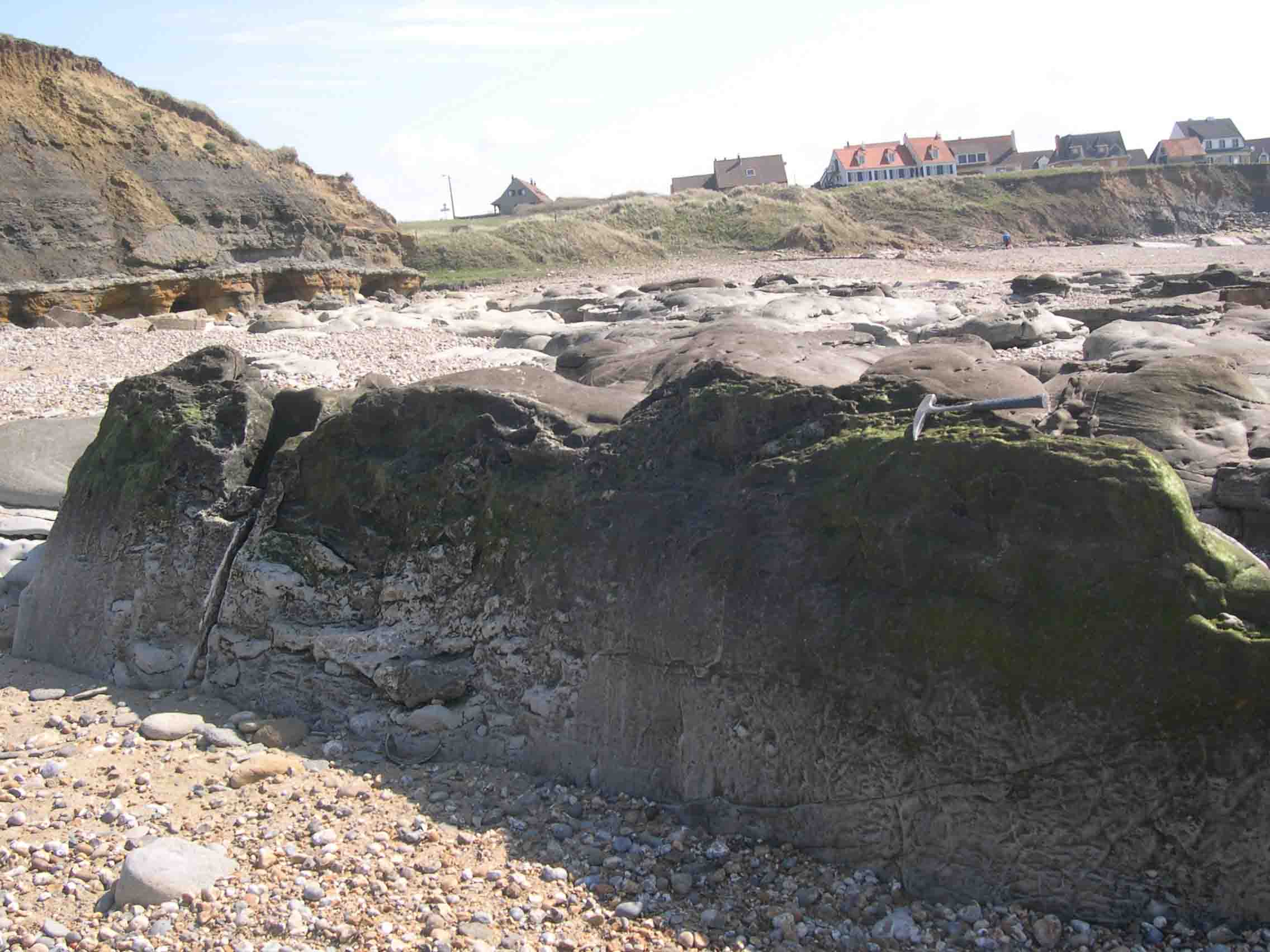

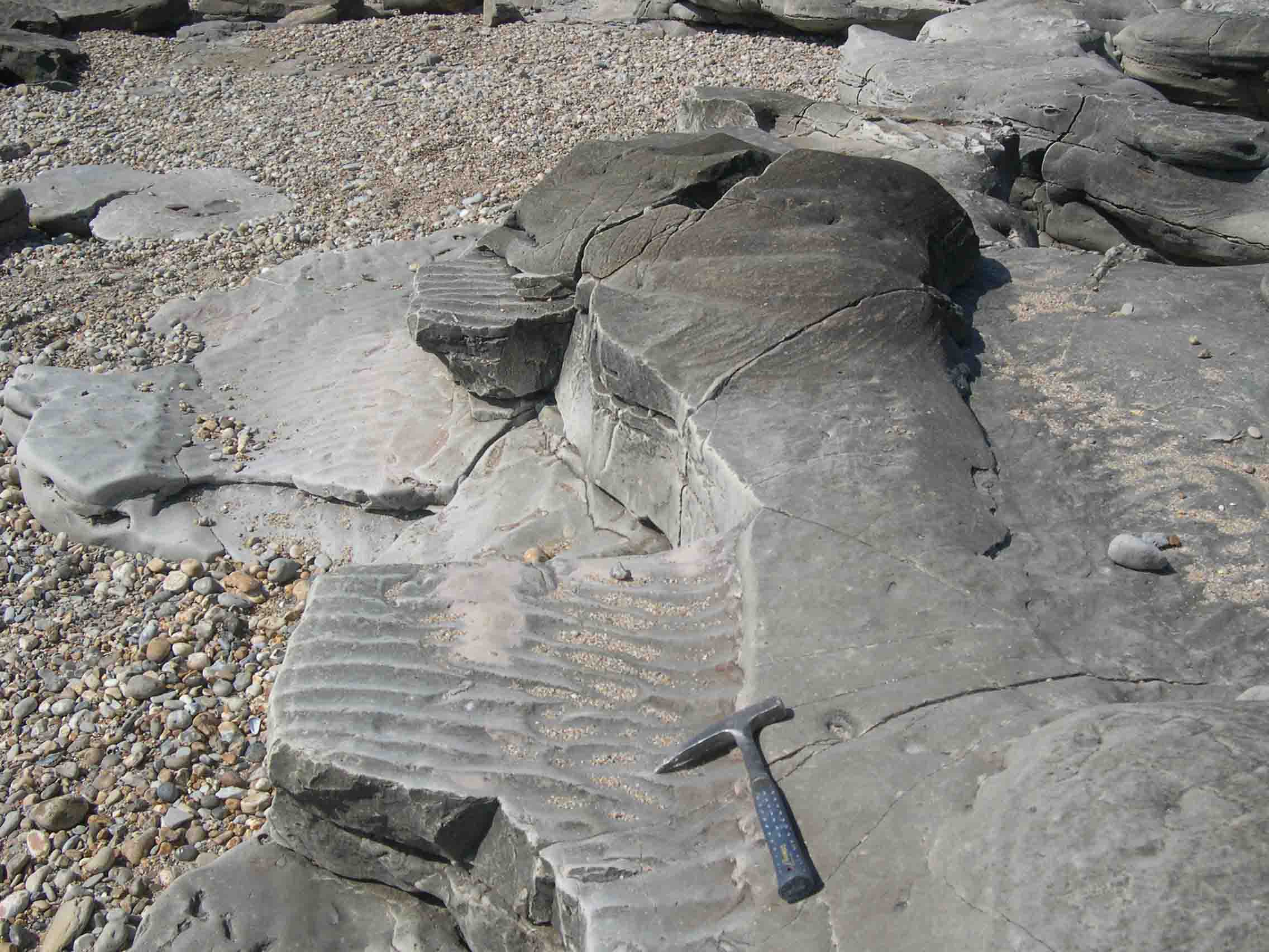

Bonjour ! D'où êtes -vous ? Dans le Pas de Calais nous avons des ripple-marks sur la plage à blocs de grés du Noirda à Audresselles, aussi sur un bloc près du Dolmen de Fresnicourt.

le sablais
juste pour faire mon chieur .......les ripples marks ne sont pô spécifiques aux plages ...... le vent sur une faible hauteur d'eau tend a faire de même !!! tout comme des vagues avec une hauteur d'eau un peu plus importante !!!
m'enfin ce que j'en dis .......!!

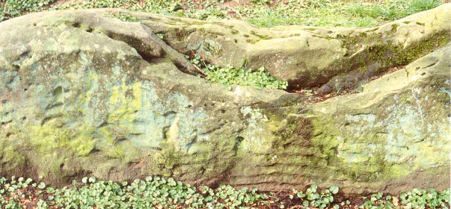

Il y a des ripple-marks bien visibles au toit de la couche minéralisée dans la mine de Cap-Garonne.
Le gite est issu du démantèlement, au début du trias, de filons du socle, dont les éléments métalliques ont été piégés dans des chenaux fluviatiles. la roche est un grès conglomératique.

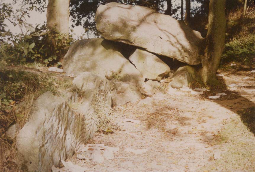

CES GRES A RIPPLE MARKS SONT AU DELa DE CE MIROIR DE FAILLE DU PREMIER PLAN, VERS LA FALAISE
