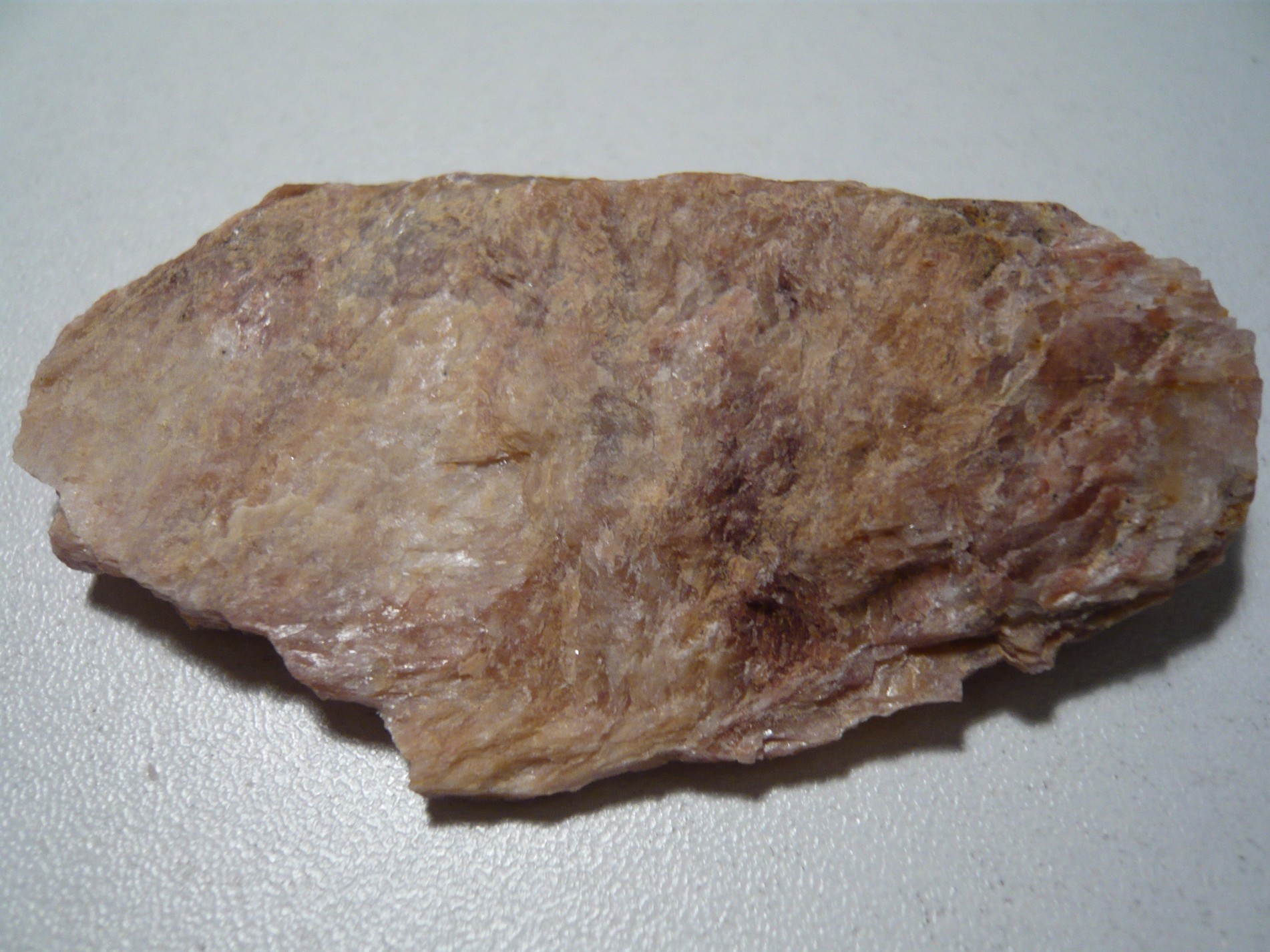

les grains noirs carrés pourraient être de la galène et le petit truc vert, un minéral de cuivre altéré.
Pour les différents types d' éclats, on classe en pas brillant: mat; un peu brillant, comme quelque chose de huilé: gras ou comme de la résine: résineux; un peu plus brillant, comme la soie: satiné; assez brillant, comme du verre: vitreux et enfin, très brillant, comme le diamant: adamantin.
Par contre, je sèche: à chaque fois que je pense à une chose, la dureté ou la densité ne correspondent pas! Peut- être de l' hanydrite massive dont la densité serait augmentée par la galène?

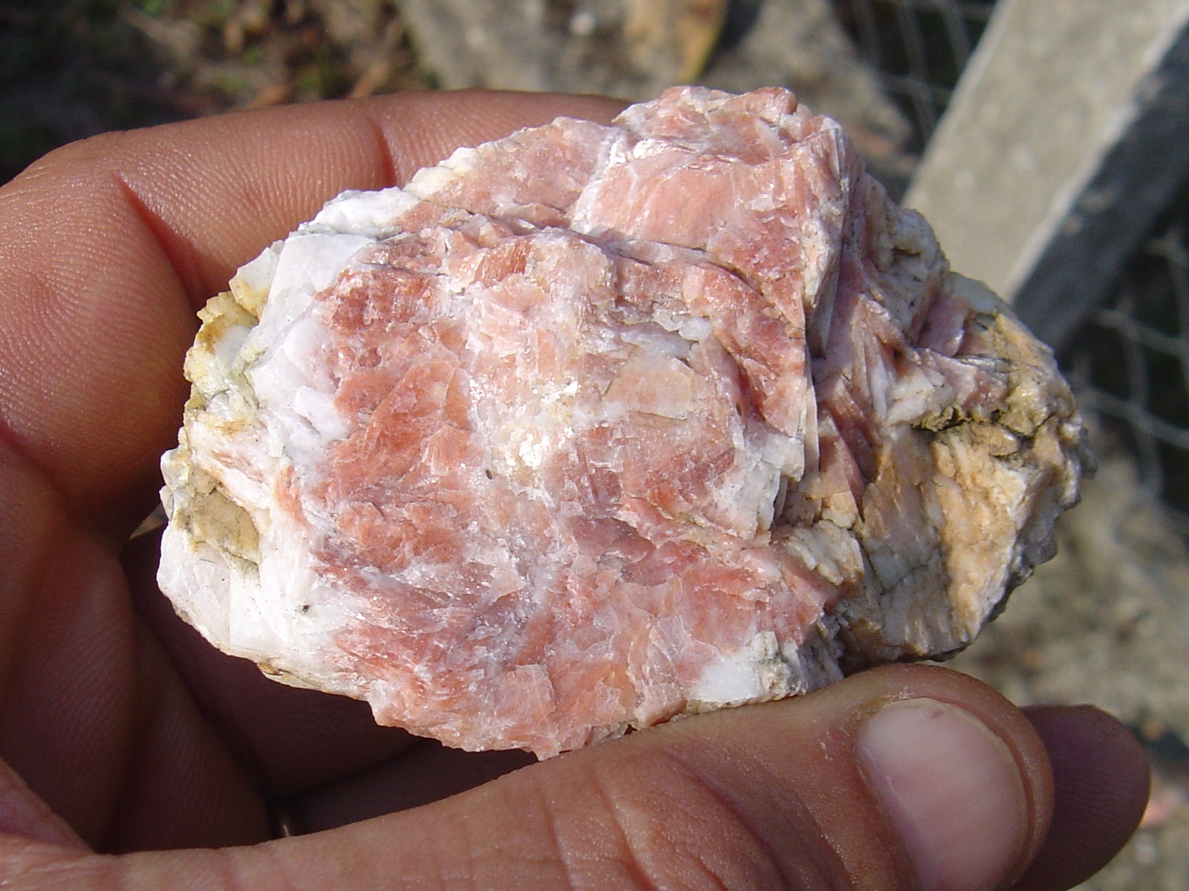

Pour la baryte rouge massive, je dois dire que la ressemblance est remarquable, seulement je pense que sur mon chantillon on ne rencontre aucune partie de couleur blanche de manière aussi nette. Et puis le 4,5 de densité de la Baryte reste assez éloigné.
Par contre pour ce qui est de la couleur rouge/rosâtre je pense que la comparaison peut bien aider. Ce serait donc la présence de fer pour le rouge et du Manganèse pour le rose ? C'est le cas pour la baryte ?

... seules les parties foncées par endroit peuvent rayer le verre et il faut bien appuyer, de manière générale elle ne raye pas le verre (je n'ai eu qu'une seule rayure quelque peu convaincante sur tous mes essais...)
Sinon elle a une forte tendance à s'effriter
Je viens de regarder, on peut la rayer au couteau de manière très nette mais pas à l'ongle.
(Merci de l'info, Je m'en souviendrais maintenant, que les centimes d'euros sont en cuivre.)
Verdict : Oui ça la raye, pas facilement mais ça la raye.
Je viens de relire les tests de dureté, ce n'est pas facile de se faire une idée précise ... comme cette pierre a tendance à s'effriter, en appuyant fort avec la pièce de cuivre, on peut avoir l'impression de rayer mais en fait on effrite la pierre.

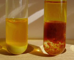

24 heures de trempette dans HCl, et il se passe bien souvent des choses. Mais il faut des tubes à essais, sinon c'est la pagaille.
post-5361-1254174794_thumb.jpg La chimie, c'est plus propre comme ça.

Les roches proposées par LeMelde sont, ma foi très ressemblantes. Mais je les trouve bien plus concentrées en couleur (bon ça ne veut sans doute rien dire... rien du tout même) Toujours est-il que la dureté de celles ci est bien supérieure à celle de mon échantillon, car un couteau laisse des marques nettes et "labourées" si je puis dire ^^
De plus l'association de Zinc tout autour de la Jerrygibsite rend la chose moins probable... Et la pyroxmangite présente bien trop de gros cristaux contre aucun visibles dans mes échantillons. Enfin je ne sais pas si j'ai le droit de conclure aussi vite, mais je vous fais par de mon scepticisme pour ces propositions :grand sourire:
