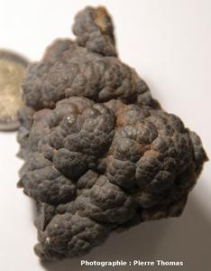

Les derniers, 157...
Cela me ferait éventuellement penser à un échantillon oolithique (de la goethite/limonite oolithique, par exemple, l'un des meilleurs minerais pour la métallurgie) , qui aurait subi une exposition prolongée aux conditions d'altération météoriques des couches superficielles (formation, de sels ferreux en surface en couche d'un mélange d'oxydes et hydroxydes).
A noter d'abord que "la limonite forme aussi des rognons concrétionnés à surface noire luisante; mélangée à des argiles, elle donne des ocres jeunes" (je cite).
A noter que certains échantillons du minerai de bauxite peuvent avoir le même aspect oolithique mais avec une teinte, moins rouille, rouge violacé.
teinte que l'on voit néanmoins ici sur l'un ou l'autre oolithe...
Pour les 137, matériau probablement ferreux ayant pu avoir subi le même sort.
Une des photos montre une petite -et très localisée- anomalie de reflet métallique à forme géométrique basée sur l'orthogonalité (cubique ou quadratique, voire orthorhomique???).
Ce qui n'exclut pas une exposition partielle au feu.

Le Loup, je crois que tu fais une fixation sur le "fondu" (cf #157). Tout comme 1Frangin, j'y vois des débris pris dans un ciment.
La nature du ciment est à déterminer (mélange argile, silice, oxydes de fer), ainsi que la nature des débris. Tu as dans ton échantillon #157 des matériaux grenus en plus grand nombre que dans certains de tes cailloux précédents, mais tes cailloux résultent à mon avis du même processus de concrétion. Pas besoin de "fondu" là-dedans.
Amuse toi à sortir les débris, et fais-en une analyse séparée ...
Mais encore mieux ... !
Si cette piste de la concrétion est bonne, tu dois donc trouver des cailloux ayant des concentrations de débris différents, et il me semble que c'est ce que tu nous montres. Tu dois donc forcément pouvoir trouver les débris seuls également ... ceux qui ont échappés à la concrétion, ou qui se sont libérés par érosion.
Et je me rappelle que notre ancien camarade Archeo avait posté la photo d'un sable magnétique qu'il avait trouvé je ne sais où, mais en tout cas dans le même coin. C'est un hasard, mais j'en ai encore la photo !!!
Tu ne trouves pas qu'il y a plus qu'un air de ressemblance avec les grains visibles sur tes cailloux ? Quartz, magnétite, grains roulés et d'autres non (à remarquer les deux grains de quartz que j'ai fléchés).
Ces derniers cailloux que tu nous montres, sont des concrétions.
