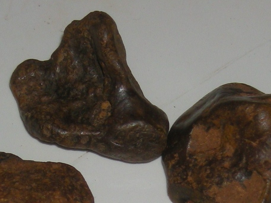

Invité Le Loup
Bonsoir à tous,
Je suis rentré plus tôt que prévu pour cause de chasse aux sangliers depuis ce matin.
Mon gilet fluo et mon bandana rouge serré autour de la tête, n'ont pas suffit à me protéger pour chercher plus longtemps au beau milieu de la battue.
Qu'à cela ne tienne, j'ai tout de même trouvé un magnifique dé à coudre en bronze dans sa patine verte, ainsi qu'un caillou rouge vernissé de 48,2 grs et d'une densité de 3,467.
Il raye le verre, il est très dur surtout du côté vernissé, et il était très froid quand je l'ai ramassé
Son magnétisme est assez faible.
Je n'ai pas eu le temps de chercher davantage, mais foi de Loup, je reviendrai sur ce site en dehors des périodes de chasse aux sangliers...
Il y en avait d'autres petits par endroit, et je n'ai pas trouvé les 50 grs comme le souhaitais jmtoulouse, mais ce caillou bien rouge et vernissé sur une large surface, est à mon avis révélateur de sa provenance, géologique et industrielle...
Il me parrait sans aucun doute avoir subi une chaleur orientée, ainsi qu'une fragmentation.
Plus je le regarde, plus je pense à une sorte d'hématite ou d'oxyde d'aluminium, et plus la possibilité industrielle me semble la plus probable.
Vos avis sont bien sûr les bien venus.
PHOTO 1
PHOTO 2
PHOTO 3

Cher ami Le Loup... je vais me répéter mais sur ta cailloux de 48.2g tu as 3 chiffres significatifs donc ta densité doit en comporter autant donc 3.47 et pas 3.467. Peut importe que ton calcul ait 2 3 ou 10000 chiffres significatifs, ce qui compte c'est la limite de ta mesure.
Ton tableau de mesure devient :
5,1:1,6= 3,2 / 3,0:1,0= 3,0 / 3,5:1,3= 2,7
3,5:0,9= 3,9 / 4,8:1,2= 4,0 / 2,5:0,7= 3,6
2,7:0,9= 3,0 / 1,2:0,3= 4,0 / 2,1:0,4= 5,3
2,5:0,5= 5,0 / 1,4:0,4= 3,5
C'est important d'autant que quand on fait des manipulations on fait immanquablement des erreurs, donner une dizaine de décimales est proprement inutile, cette précision est noyée dans notre imprécision.

On ne mets pas en doute tes calculs mais on s'interroge ! Partant pour de l'hématite, on se retrouve avec des densités variées et souvent éloignées de la densité de l'hématite ! Alors que d'autres indices la désignent !
Un bon scientifique passe en revue toutes les pistes dont celle (sans mettre en doute tes compétences) d'une erreur possible de manip !
Ceci écarté (2 ou 3 chiffres après la virgule n'a pas d'importance ici mais peut en avoir dans l'absolu), on se recentre sur quelque chose voisin de l'hématite mais pas vraiment !
Pour la couleur pipi ! On a déjà (je crois) signalé que l'hématite se dissout très mal dans HCl ! Il faut HCl concentré et parfois à chaud ! Donc action lente et réaction pas aussi flagrante qu'avec d'autres minerais de fer !
le sablais
Avec une masse spécifique de l'échantillon (proche de la notion de densité) de 3,62 g/cm³, l'hématite est tout simplement exclue, l'hématite ayant une masse spécifique de l'ordre de 5,26 g/cm³ (5,2 à 5,3). Excepté si l'échantillon est hétérogène et comporte divers matériaux distincts.
Concernant la précision des mesures et calculs, il existe ce qui était appelé 'calcul d'erreur', enseigné dans les années 1960 à 70. Pour cela, il faudrait connaître avec précision le mode de mesures et calculs...
Il faudrait aussi connaître avec certitude la précision de la balance utilisée, avec des poids testeurs connus...
De manière plus récente, ce calcul d'erreur a été remplacé par des calculs statistiques liés à de nombreuses mesures successives, calculs parfois intégrés dans le programme des balance électroniques modernes.
Avec les balances digitales, l'affichage de 1 décimale (0,1 g) ne correspond malheureusement pas nécessairement à une précision de la balance de cet ordre. Encore une fois on utilise alors des mesures nombreuses pour estimer la précision de la balance en termes statistiques.
Quant à l'aspect, on ne reconnait aucune structure trigonale dans le dernier échantillon photographié et l'aspect n'est vraiment pas celui de l'hématite.
Enfin la teinte de surface semble clairement liée à des incrustations de surface d'oxydes et hydroxydes, probablement ferreux.
Un ou deux messages évoquent des résidus artisanaux ou industriels (rejets de verrerie, laitier de fonderie ou d'aluminium, etc...). C'est sans doute en cela que la solution réside.
PS: il faut aussi souligner qu'en minéralogie descriptive la détermination se fait souvent par élimination progressive (ce qui justifie une batterie de tests qui permettent cette sélection, y compris des tests délicats en lumière polarisée soit par transparence, soit par réflection), sauf à disposer d'une analyse chimique (encore faut-il savoir l'interpréter) et d'un spectre de poudre (véritable carte d'identité du minéral, lorsque l'échantillon est 'monophasal', qui nécessite aussi des calculs complémentaires et recherches en données).
C'est sur Mister Le Loup, ce ne sont pas tes calculs qui sont remis en cause mais la façon de les présenter j'ai juste arrondis les résultats que tu as donné, ce sont les mêmes, c'est juste pour la rigueur scientifique car tu sembles avoir soif d'apprendre.
Pour la dissolution il faut vraiment une poudre très pulvérulente, broie là encore et encore et refais le test à chaud dans un bain marie comme je te l'ai indiqué je ne sais plus ou. Tu n'as pas non plus tester le thermochromisme réversible du composé ni chercher une perte éventuelle d'eau, sans compter l'évaluation des propriétés magnétiques du minéral. C'est dommage on perd de l'info. Il te reste encore du travail :)
si ce sont des concretions d'hematite, il y a de grandes chances que le caillou soit heterogene, avec des rubans poreux, carbonates, siliceux ou terreux, peut etre limoniteux, et des couches plus pures d'hematite... mais ca doit pas etre de l'hematite massive et pure a 100%, la densite theorique de l'hematite est donnee pour un cristal pur.
je trouve enormement de ce genre de galets quand je fais de l'orpaillage, c'est un indicateur d'une concentration de "lourds" et il a souvent, meles, des galets plus limoniteux, plus jaunes.
