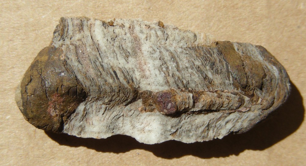

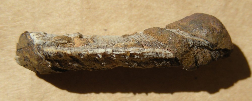

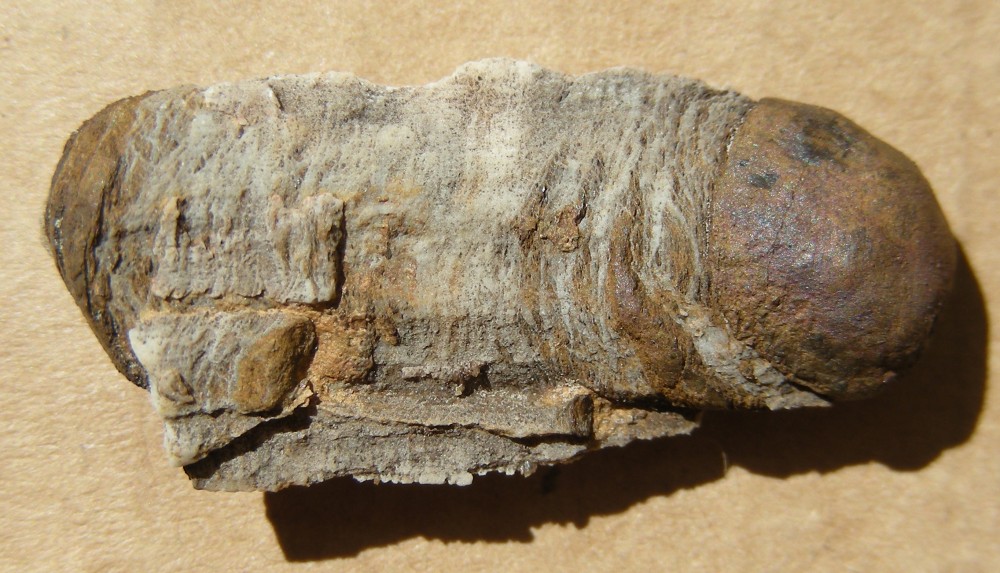

Continuons les encroutements stromatolitiques continentaux du Campanien du Chaînon de Saint Chinian avec un cliché de brindilles encroutées.
Il n'y a pas d'échelle mais les plus gros encroutements ont la taille de mon petit doigt, si cela peu vous donner une idée ...
Il s'agit de brindilles issues de branchages emportés par les flots lors des crues puis accumulés prés du rivage d'une étendue d'eau douce où ils se sont encroutés.
Le tri en fonction de la taille est remarquable ( il n'est pas de mon fait).
Le Campanien étant antérieur à la limite C-T il ne s'agit pas de monocotylédones ( par exemple des "herbes" ou des roseaux https://fr.wikipedia.org/wiki/Roseau) comme on en trouve fréquemment encroutés dans les lacs et marécages du tertiaire.
Je n'ai encore jamais fait de coupe polie, mais (car) il est malheureusement probable qu'il ne reste plus rien de la structure du végétal encrouté.
Ce qui rend magnifique ces conglo c'est les oxydes ferriques colorant en brun les oncolites (ou pisolites?).
Je me demande si cette sorte de limonite précipite en même temps que le concretionnement algaire ou si c'est
posterieur ou contemporain des chenaux.

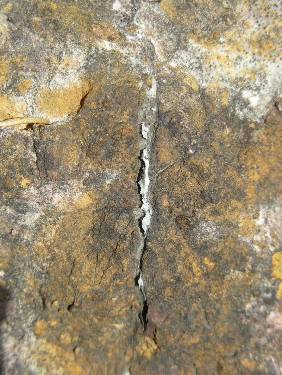

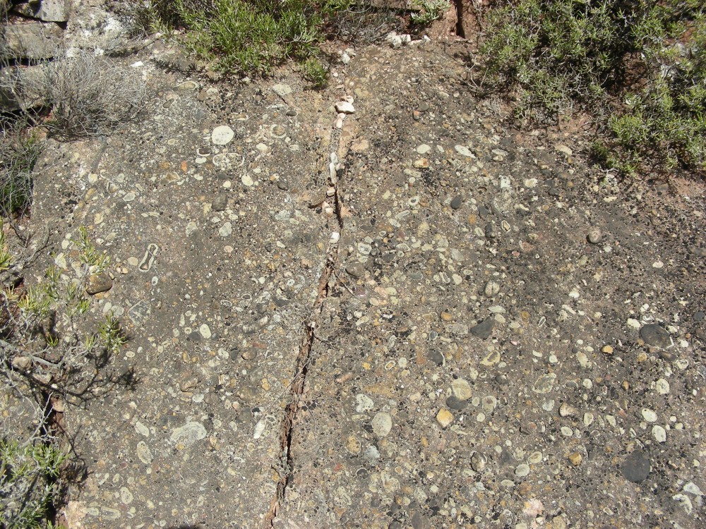

En certains endroits du Chaînon de Saint Chinian, les dépôts d'oncoïdes du Campanien forment de véritables bancs indurés.
La tectonique pyrénéenne, la présence de bancs d'argile entre ces bancs d'oncoïdes, et les dépôts d'évaporites triasiques souvent présents en profondeur, ont engendré de nombreuse fractures dans ces bancs.
Les plus anciennes sont minéralisées par de le calcite, tandis que les plus récentes continuent de s'ouvrir et, à terme, entraîneront le démantèlement des bancs.
Sur la photo suivante,  les plus gros oncoïdes font une dizaine de centimètres dans leur plus grande dimension.
L'épaisseur du banc atteint, elle, dix à quinze centimètres.
Les fissures minéralisées, ou en activité sont bien visibles.
Les fissures, fractures, failles du Campanien du Chaînon de Saint Chinian n'intéressent-elles plus personne ?
Idem pour les encroutements stromatolitiques ?
Pourtant, c'est intéressant, mais bien sûr, ce n'est que mon avis.

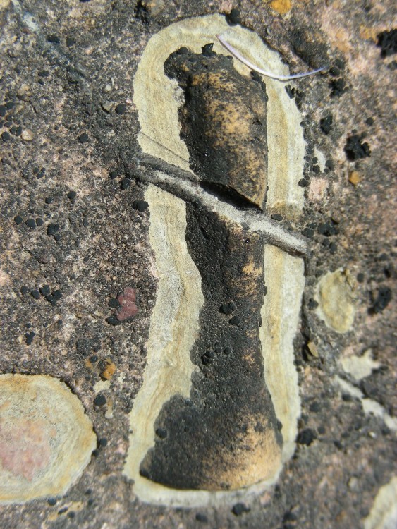

Sur la gauche de la photo précédente, à mi hauteur, on peut voir un bel oncoïde tout en longueur coupé en deux par une fissure/fracture/faille qui est maintenant minéralisée.
Sur la photo suivante, prise de plus près, on voit cela plus en détail.
Au début, je pensais que le minéral de remplissage était de la calcite.
Maintenant, sur la photo suivante prise en gros plan, je me demande s'il ne pourrait pas s'agir d'autre chose ; peut-être du gypse ou une argile blanche lithifiée ?
Je dis cela en voyant l'apparente plus grande solubilité de ce matériau.
Il faudra qu'un jour j'aille vérifier.
Il s'agit donc d'un très bel encroutement stromatolitique d'un galet de grés traversé par une fissure/fracture/faille minéralisée.

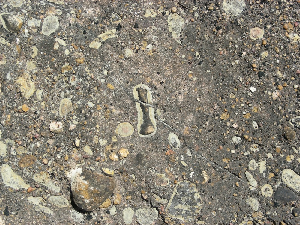

Si ! les oncolites avec nucleus de gasteropodes et os intéressent les chasseurs de ce type de bêtes.
c'est Esprit -éleveur de chevaux- s'étant fait éjecté du forum en 2012 :huh:
mais avait présenté ce style d'objets du secteur Montagne Noire.

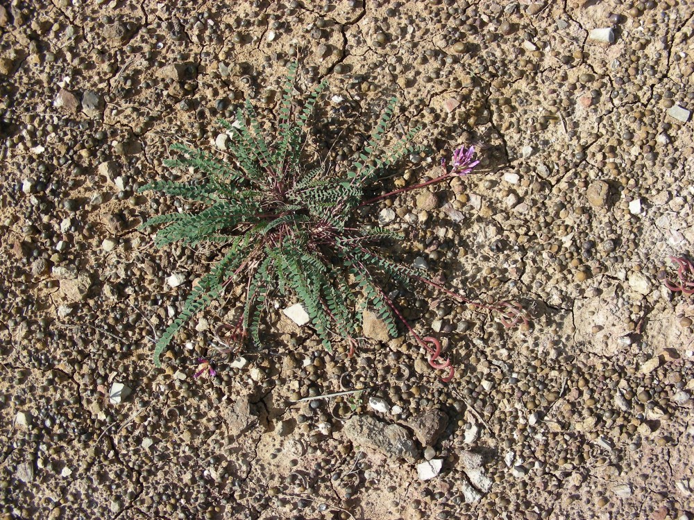

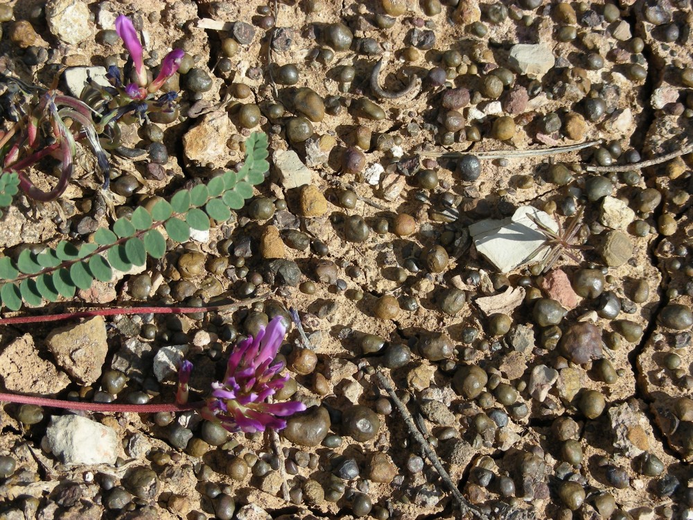

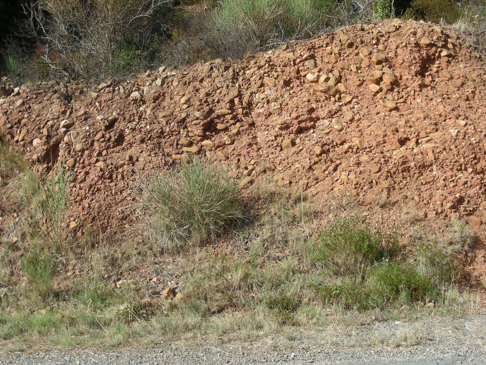

Toujours dans le même périmètre et dans le même étage.

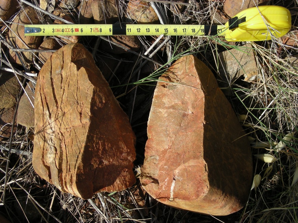

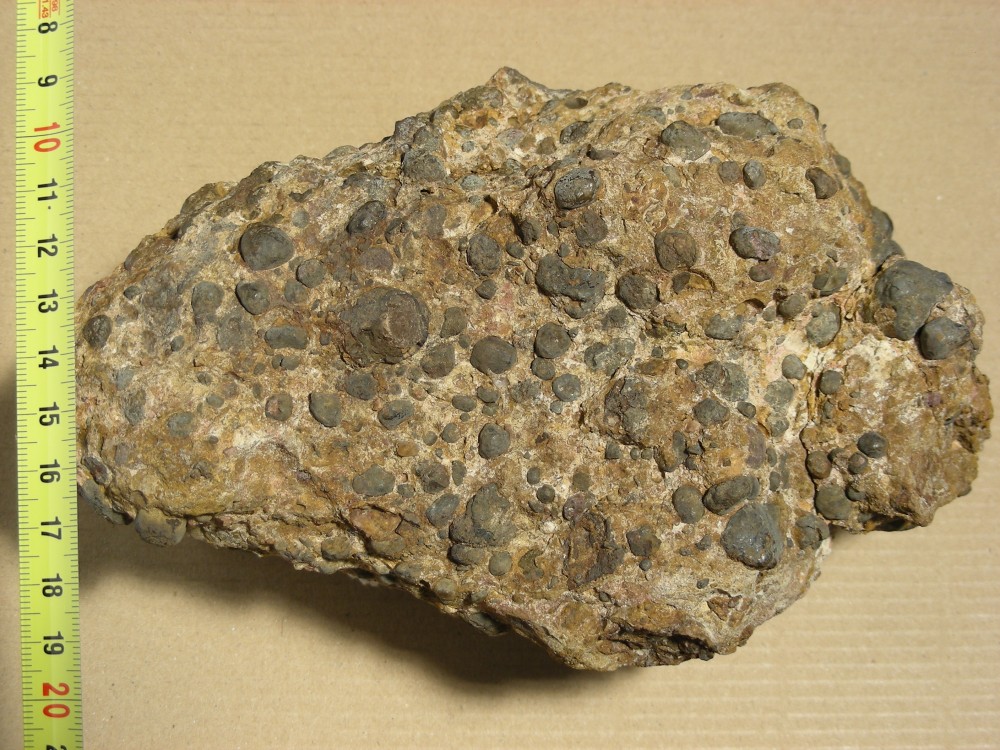

Dans certains secteurs le caractère ferrugineux et pisolithique des oncoïdes est particulièrement marqués, voire quasi exclusifs.
Pour le caractère pisolithique, la raison doit être contemporaine de leur formation.
Pour le caractère ferrugineux la raison peut être contemporaine de leur formation, mais aussi diagénétique.
La même chose existe dans le Campanien de Provence, mais l'exemple pris par la Lithothèque 13 ne présente aucun caractère ferrugineux ; http://www.lithotheque.ac-aix-marseille.fr/Affleurements_PACA/13_etang_de_berre/13_berre_coudoux.htm , et l'explication donnée est intéressante.
On comprend toujours mieux en image.
- Premier cliché : roche résultant de l'accumulation de pisolithes et de quelques oncoïdes plus gros.
- Deuxième cliché : pisolithes libres à la surface du sol, ils proviennent du démantèlement de la roche précitée.
- Troisième cliché : même chose, vue de plus près.

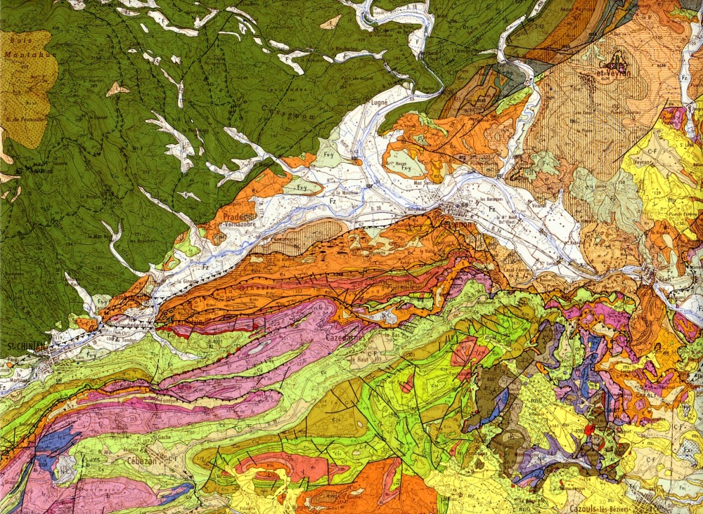

Notice carte Saint Chinian:
Ces conglomérats datés du Campanien sont post bauxite.

Pour essayer de répondre ...
J'ai survolé le sujet concernant "Un truc étrange dans l'oolithe ferrugineuse du Bugey" ,http://www.geoforum.fr/topic/34911-un-truc-étrange-dans-loolithe-ferrugineuse-du-bugey/?page=2#comment-604515 . je ne le connaissait pas, mais comme il m'intéresse, il faudra que je consacre un peu de temps à sa lecture.
Pour ce qui est du "caractère pisolithique", j'entendais par là l'aspect morphologique de ces oncoïdes.
Il pourrait bien sûr résulter d'un granoclassement, mais je n'y crois pas trop.
je pense plutôt à une croissance in situ en raison de conditions environnementales particulières à l'échelon du mètre, du décamètre ou de l'hectomètre.
Le germe de ces pisolites est microscopique, contrairement aux germes que l'on peut trouver chez les autres oncoïdes des environs.
Je ne connais pas la nature de ce germe dans le cas présent, mais je peux éventuellement m'y pencher dessus, peut-être y aurait-il des choses identifiables .. ( dans le cas des pisolithes de Coudoux, 13, on retrouve fréquemment de microdébris végétaux ).
Il existe d'autre part un passage latéral progressif  avec les autres oncoïdes que l'on retrouve classiquement dans la région ( cf les clichés de Kayou ).
Pour ce qui est du "caractère ferrugineux".
- La ferraille est-elle compatible avec les concrétions algaires ?
La réponse est oui ; ici, ver la fin de la liste, plusieurs exemples : http://planet-terre.ens-lyon.fr/search_exist?SearchableText=stromatolites&fuzzy=0&type_ressources=search_exist.
- C'est grosso modo du même âge que les bauxites ?
Pour moi la réponse est non.
L'âge des bauxites est approximativement fixé au crétacé ; par déduction.
Je pense que ces pisolithes sont purement campaniens , et contemporains de toutes les autres choses que l'on trouve dans cette zone et dans cet étage.
Donc, grosso modo, oui, mais du même âge, non.
Evidemment, si l'on trouvait un petit fossile caractéristique du campanien qui ait servi de germe à l'un de ces pisolithes, l'affaire serait réglée ...
Pour le moment ma préférence va vers une période d'émersion, et situation de cette couche de pisolithes au niveau d'un sol ferrallitique assurant sa diagénèse ferrugineuse, sans qu'il y ait transport ou déplacement.

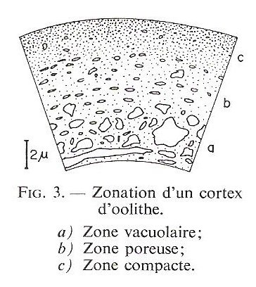

Un premier doc : Ultrastructure des oolithes ferrugineuses du Callovien du Jura méridional. (2ème note). de J.P. VERNET et J.M. FERRARI dans Compte rendu des séances de la société de physique et d'histoire naturelle de Genève, vol. 4, fasc. 1, janvier-avril 1969. et dans une moindre mesure la 1ère note, même fascicule, plus portée sur la technique de coupe mince.
Il s'agit d'oolithes provenant des "Calcaires d'Arnans" de Chanaz en Savoie, Callovien moyen. Ce n'est donc pas exactement l'Oolithe ferrugineuse du Bugey, Callovien inférieur, mais très proche (pas très loin et la base des Calcaires d'Arnans est de même âge que l'Oolithe du Bugey).
Ces oolithes sont en goethite avec une teneur très faible en calcite et en quartz, ces derniers se retrouvant essentiellement dans le nucléus, et aussi quelques paillettes argileuses.
VERNET et FERRARI ont pu faire des coupes minces et observer les oolithes au microscope électronique, permettant de préciser :
- des fissurations, dont :
          x des grandes fissures radiales visibles au microscope optique, traversant les cortex successifs,
          x des fissures plus fines, parallèles aux cortex.
- une zonation des cortex, comportant :
          x une zone vacuolaire à la base de l'enveloppe corticale, peu compacte et résistante, les vacuoles ne sont pas organisées,
          x une zone poreuse plus compacte, les pores sont alignés et allongés parallèlement aux cortex,
          x une zone compacte, homogène, fine. "c'est elle qui souligne par sa compacité,..., la structure concentrique des oolithes".
Les fissurations proviennent de la contraction suite à l'expulsion des radicaux OH et à la réorganisation des structures cristallines (je cite hein... j'y pige pas des masses). Le concrétionnement primitif s'est fait à priori à partir de gels de fer [Fe.(OH)3] évoluant (vieillissement puis diagénèse) vers des formes moins hydratées ("limonite" puis goethite).
La succession de cortex reflète des pulsations des apports en fer, avec périodes d'arrêt du concrétionnement, soulignées par la présence de micro-organismes encroûtants sur les enveloppes corticales externes (zone compacte). La zonation des cortex souligne également une évolution rythmique du concrétionnement pendant les périodes d'apport.

Il y a 13 heures, jjnom a dit :
Supposons que le caractère ferrique soit d'origine diagénétique, comment expliquer que les enrobages des oncolites soient aussi clairs?
La problématique est pertinente, mais la bonne question est, à mon avis, " pourquoi seuls les pisolithes ont-ils subit une diagenèse ferrugineuse ? ".
Pour répondre à cette question, Coudoux, 13, qui est à côté de chez moi, m'a beaucoup inspiré.
Voir :  http://www.lithotheque.ac-aix-marseille.fr/Affleurements_PACA/13_etang_de_berre/13_berre_coudoux.htm .
Les pisolithes que l'on trouve là-bas sont très semblables à ceux que je montre dans ce sujet ; même âge, même environnement.
Mais les pisolithes de ce sujet, et non leur encaissant, sont rouge sombre ou noir , alors qu'à Coudoux ils sont presque tout blanc ainsi que leur encaissant ???
Pour quelle raison ?
La raison première est la nature de ces objets : des encroutements stromatolitiques ( NB ; je sais que certains vont hurler ! ).
Ce sont des édifices organo-sédimentaires, conséquence de la prolifération de biofilms microbiens, qui avec le temps, s'empilent les uns sur les autres, en piégeant/précipitant des composés minéraux entre chaque nouvelle couche.
Donc, de la matière organique est piégée dans les pisolithes.
Dans le cas de Coudoux, 13, les dépôts de pisolithes sont restés suffisamment longtemps en surface, en milieu oxygéné, pour que toute leur matière organique facilement dégradable disparaisse avant que ne commence la diagenèse.
Dans le cas du Campanien du Chaînon de Saint Chinian, les dépôts de pisolithes que je montre ont été enfouis rapidement, emportant avec eux leur matière organique.
La matière organique se dégrade avec la participation de bactéries => production de H2S, en milieu réducteur.
Tout le Fe++ qui circule dans le milieu est alors piégé au niveau des zones de production de l'H2S => précipitation de FeS dans les pisolithes mais non dans leur encaissant qui est dépourvu de matière organique.
NB : le phénomène à pu être amplifié par la présence d'ions sulfate SO4-- dans le milieu durant le Campanien.
Ces ions SO4-- provenaient, non de la mer, mais des évaporites du Trias, avec lequel le Campanien est souvent en contact dans le Chaînon de Saint Chinian.
En milieu réducteur, en présence d'ions SO4-- et de matière organique en décomposition, les bactéries sulfato-réductrices produisent de grandes quantités d'H2S.
On retrouve encore à l'heure actuelle des traces de ces ions SO4--dans les sédiments Campaniens de la région : http://www.geoforum.fr/uploads/post-7470-0-49012000-1422887175.jpg
J'ai failli oublier : tout ce qui précède se passe en dessous du niveau de la nappe phréatique.
Lorsque le niveau de la nappe phréatique baisse ( par exemple en saison sèche ), le milieu redevient oxydant et le fer ferreux de FeS est oxydé en fer ferrique sous forme d'oxydes qui restent alors définitivement fixés sur le lieu de leur oxydation, car insolubles.
Et c'est cela qui donne cette belle couleur rouge ou noire à nos pisolithes, et à eux seuls.
Comme d'habitude : tout cela n'est que mon opinion du moment ...

Et maintenant, un scoop : un trilobite du Campanien !
Je plaisante, bien sûr, mais comme je trouve l'objet suivant sympathique, je vous le montre :
Il s'agit, vous l'aurez reconnu, d'un pisolithe ferrugineux provenant du même lieu que ceux des précédentes photos.
Mais celui-ci s'est trouvé sur le trajet d'une fissure/fracture/faille  à un moment de son existence.
Cette fissure/fracture/faille s'est ouverte progressivement, et, tout aussi progressivement, elle a été comblée par de la calcite.
Le rejet qui s'est produit entre les deux compartiments séparés a ainsi engendré cet objet instructif :sourire:.

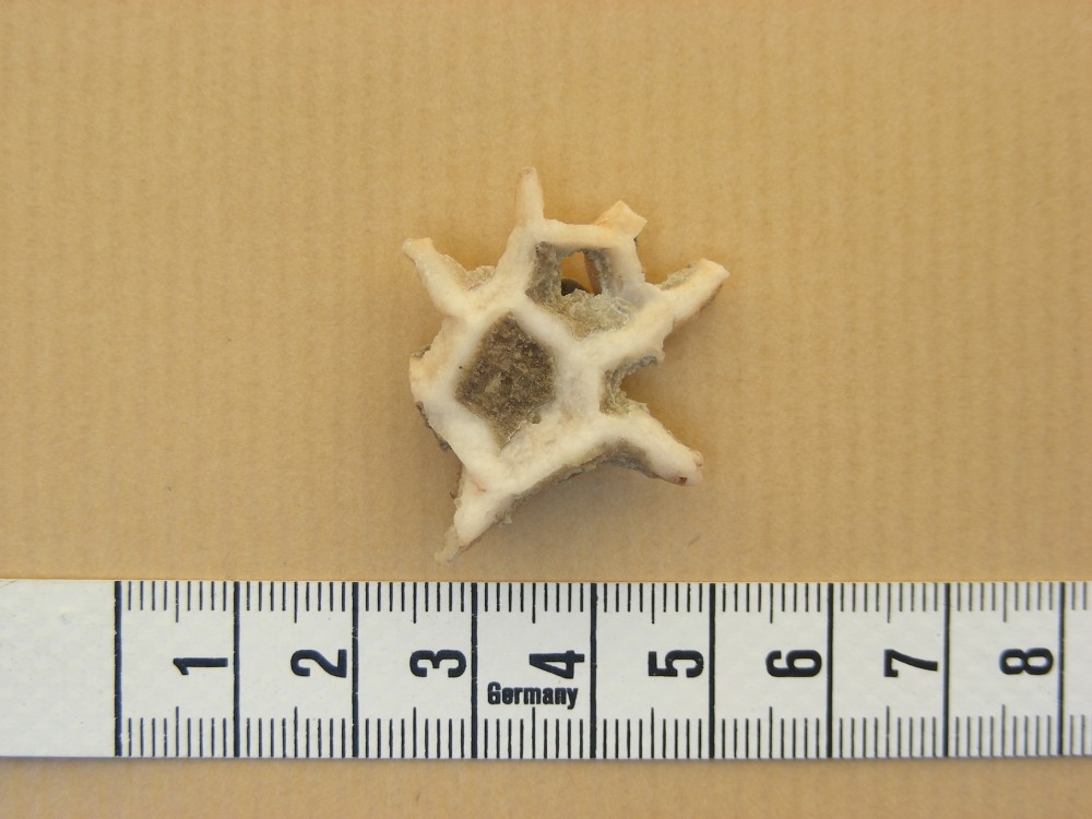

Y a t-il des sulfates sur cet échantillon STR ou juste de la calcite ?
J'y ai mis de la bonne volonté ; vous ne le voyez pas mais ces clichés datent de 2012, et en cinq ans, il m'en passe des cailloux dans les mains.
Heureusement que je suis ordonné et méticuleux, mais il y a quand même des limites !
Donc, durant deux heures j'ai cherché, d'abord au grenier, puis ensuite à la cave, pour ensuite penser à regarder dans ce qui était encore à archiver une fois classé.
Et là ; miracle, dans le premier carton ouvert, j'ai trouvé ce que je cherchais.
J'en ai profité pour le mesurer : 3.3 centimètres dans sa plus grande dimension.
Test à l'HCl / positif +++, la plus grande partie de ce qui est blanc est, comme je le pensais, de la calcite.
A la loupe x10 :
- il y a en plus de petits cristaux incolores, difficile a voir, mais je penche pour du quartz
-il y a aussi d'autres cristaux de même taille, mais de couleur miel ; peut-être du gypse, a confirmer à la binoculaire ou au microscope, mais cela prendra un peu plus de temps ...
-sur la partie ferrugineuse du pisolithe, je pense qu'il y a aussi de toutes petites pseudomorphoses de cristaux de pyrite en composé du fer ferrique ; à confirmer aussi à la binoculaire ou au microscope.
-Les tout petits points noirs que l'on voit en quantité à la surface de la calcite sont des habitants : des lichens en boule qui perforent leur substrat calcaire, ils seront virés cette nuit par un traitement adéquat.

- "La tectonique pyrénéenne" : il suffit de regarder la carte.
Campanien en vert amande, Hettangien en mauve pâle, Trias en orange.
Les "écailles", orientées Ouest,Sud-Ouest / Est,Nord-Est se succèdent, en bas à gauche.
En bas à droite, le Campanien forme de petits affleurements.
C'est tout cassé !
Pas étonnant qu'il y ait autant de fractures/fissures/failles.

Le plus évident : quand une fissure ou faille séparant deux compartiments n'est pas minéralisée, c'est de l'actuel, c'est l'érosion qui démantèle tout ce qui se trouve à proximité de la surface.
Du moins, en principe ...
Quand une fracture/fissure/faille est minéralisée, c'est ancien.
Mais comment savoir de quand ça date ?
Il est des cas, là aussi, évidents : quand ça se recoupe ; mais malheureusement, la datation n'est que relative.
Et puis, des fractures/fissures/failles peuvent rejouer à des époques successives.
Bref, c'est compliqué, mais il ne faut pas oublier que l'on peut avoir de la chance ...
Une petite image d'un bloc de calcaire à oncoïdes montrant une belle fissure minéralisée par de la calcite.

Tout le Campanien du Chaînon de Saint Chinian est constitué de dépôts fluvio-lacustres et de plaine d'innondation.
Les dépôts fluviatiles sont facilement reconnaissables : ce sont de empilements de bancs ou de lentilles de grès et de conglomérats dont la puissance varie généralement du décimètre au mètre.
Ces bancs sont séparés par des dépôts de matériaux de granulométrie plus fine, argiles et limons, qui ont sédimenté en fin de crue.
Il est facile de voir que chaque banc de grès et conglomérats s'est déposé en un seul événement, lors d'une sorte d'épisode cévenol du Campanien.
Vu l'abondance de la faune et de la flore, et la présence de troupeaux de grands herbivores, il de fait aucun doute pour moi que les précipitations exceptionnelles qui ont entraîné la formation de ces bancs de grès et de conglomérats se produisaient, en fait, assez fréquemment ; sans doute annuellement.
Si mon point de vue est le bon, c'est un bon indice d'un taux de sédimentation élevé.
Pour illustrer mon propos, un cas un peu extrême;
Ce dépôt s'est sans doute formé en une seule fois et la taille des galets est impressionnante.
Et le galet cassé en deux qui s'est immobilisé en bas de l'escarpement présente tout un ensemble de fractures consolidées qui raconte un épisode de son histoire.

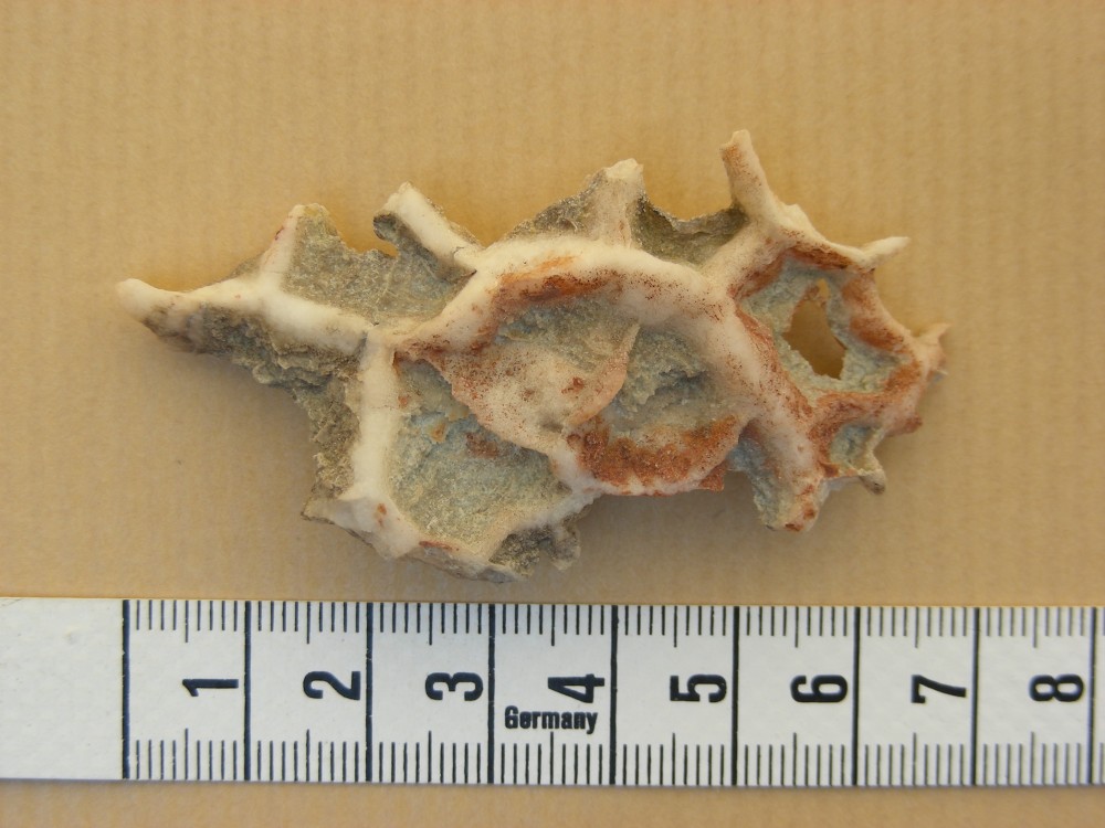

Premier exemple : gypse ayant rempli les fentes de dessiccation d'une argile du Campanien  ( images déja montrées sur ce forum ).
Ne me demandez pas comment cela a bien pu être possible, car je ne le sais pas.
598b04c38eebd_8Campanien_fentes_de_dessication_gypse.thumb.jpg.05783cff677cd48da2b5f5649a98bffa.jpg
598b050522aae_9gypse_fentes_de_dessication.thumb.jpg.397716a61f62d39e2749a109aed0650c.jpg
Deuxième exemple : morceau de bois fossile du Campanien présentant une fissure comblée par du gypse fibreux de couleur rose.
Clic sur la première image puis sur "taille totale" = plus de détails.
La largeur de la deuxième image est de 1.25 millimètres
598b05eaed1dd_10Campanien_bois_fossile.thumb.jpg.f349e9ba337da17b4225bba58951053d.jpg
598b0662ac410_11gypse_bois_fossile_Campanien.thumb.JPG.e1d646934865d539ab9e3d47c6de7a41.JPG
