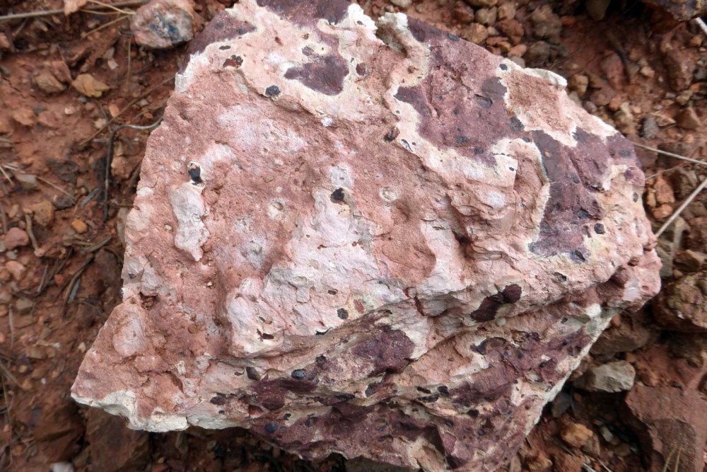

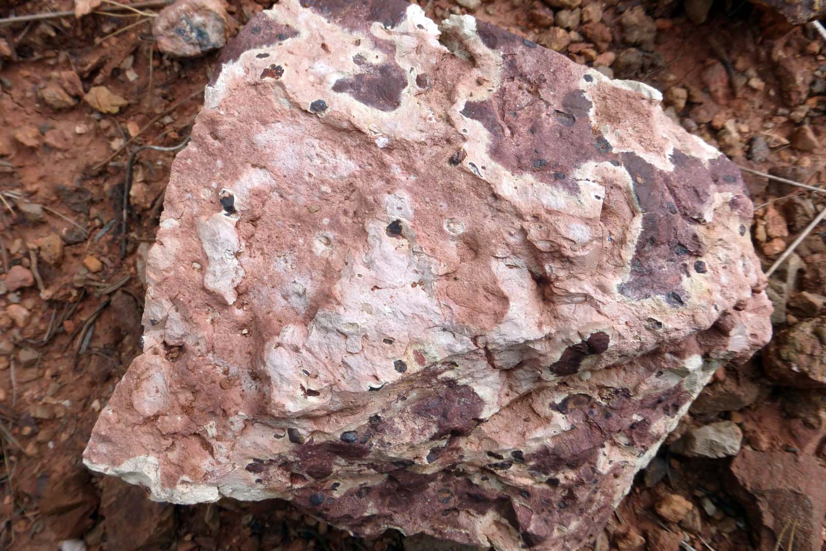

Il y a 21 heures, Kayou a dit :

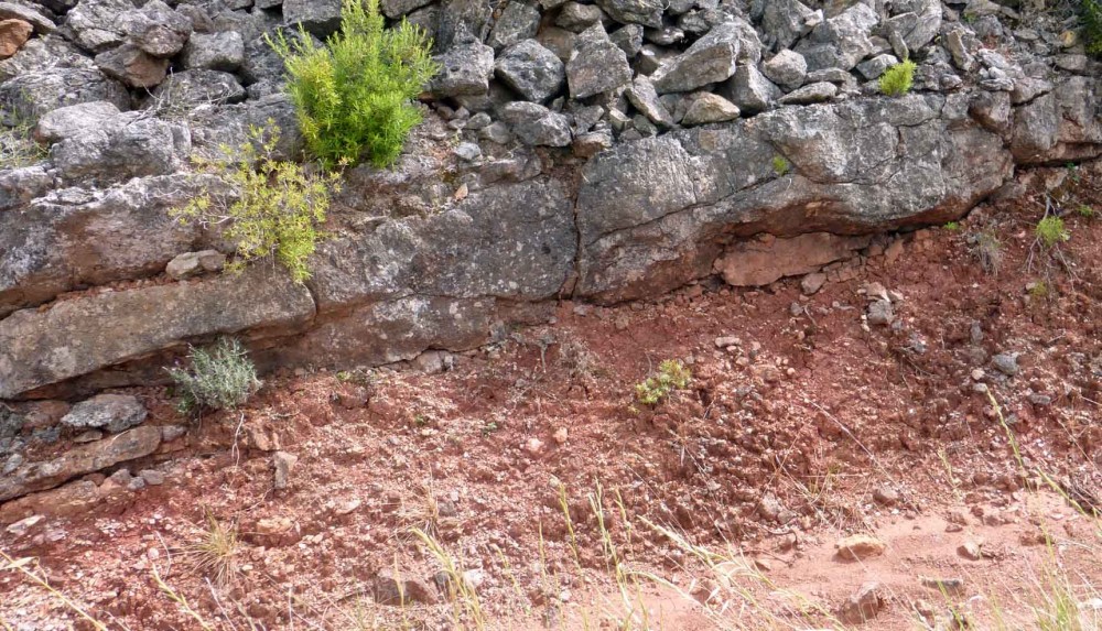

MAGNIFIQUE PALEOSOL plus precisement un echantillon de petroplintite, autrement dit un horizon pédologique de plinthite qui s'est induré par desèchement. Il est devenu un objet geologique utilisale en stratigraphie , dans ce cas on l'apelle geosol.
L'horizon tacheté montre des zones appauvri en fer couleur blanche, et zone d'accumulation en rouge avec nodule de fer.

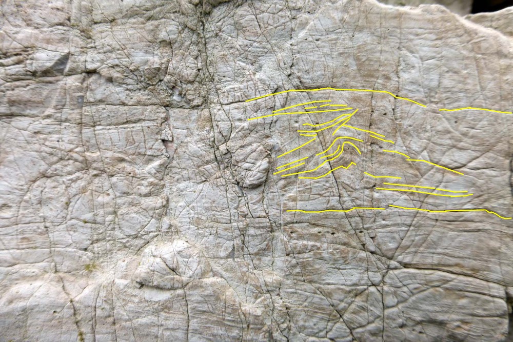

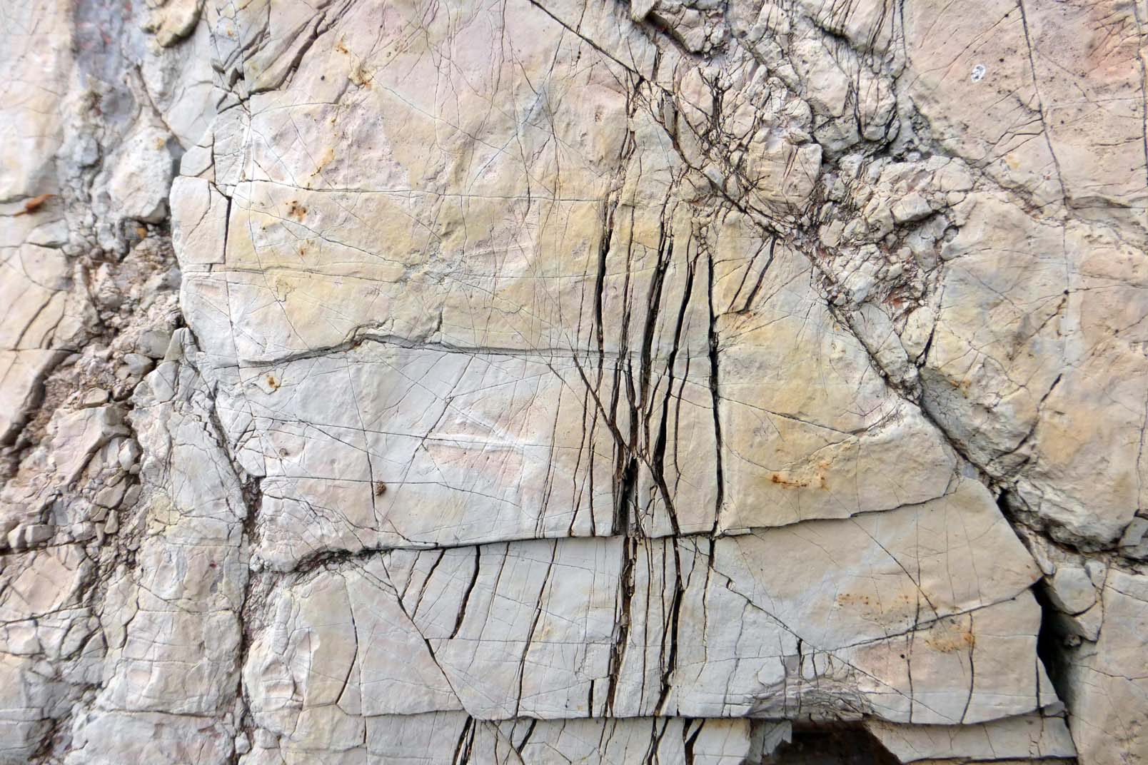

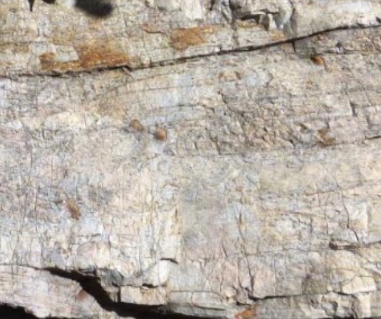

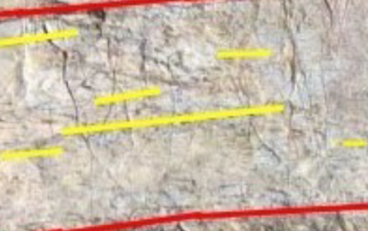

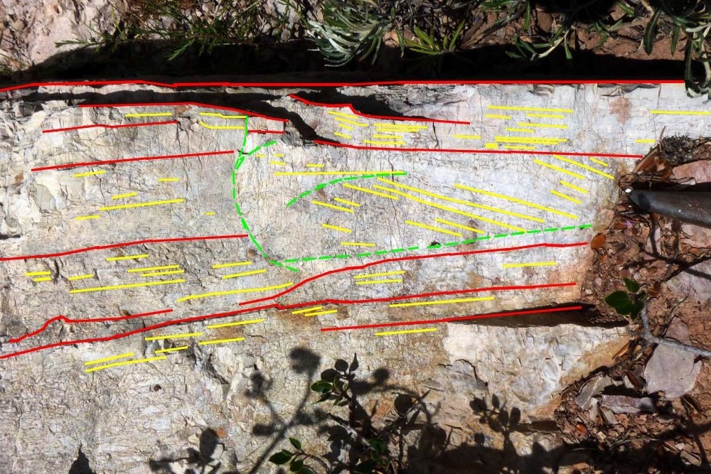

J'ai travaillé une photo de Kayou. Principaux plans de strati en rouge, lamines en jaunes. Et retournement.
Là, ça me raconte une histoire qui cadrerait bien avec un domaine intertidal. Pas vous?

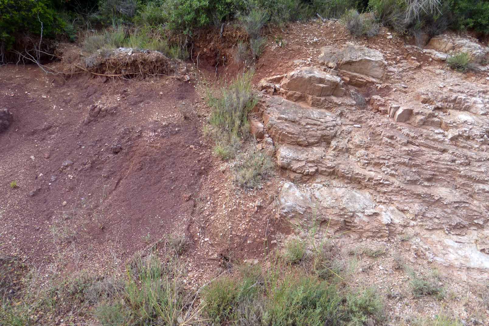

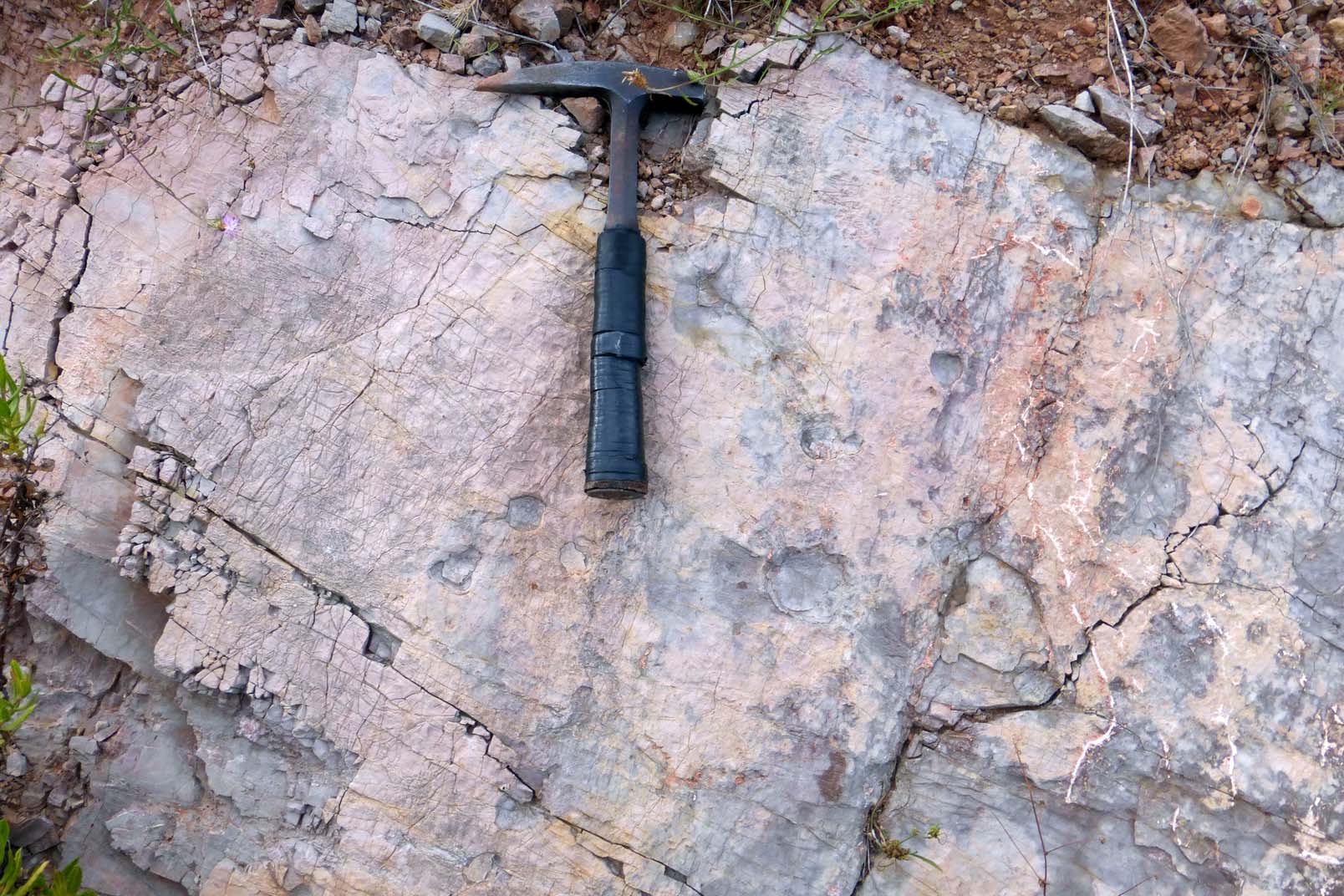

Il y a 4 heures, Kayou a dit :
Quelques détails
Débit
Contacts pas toujours normaux !

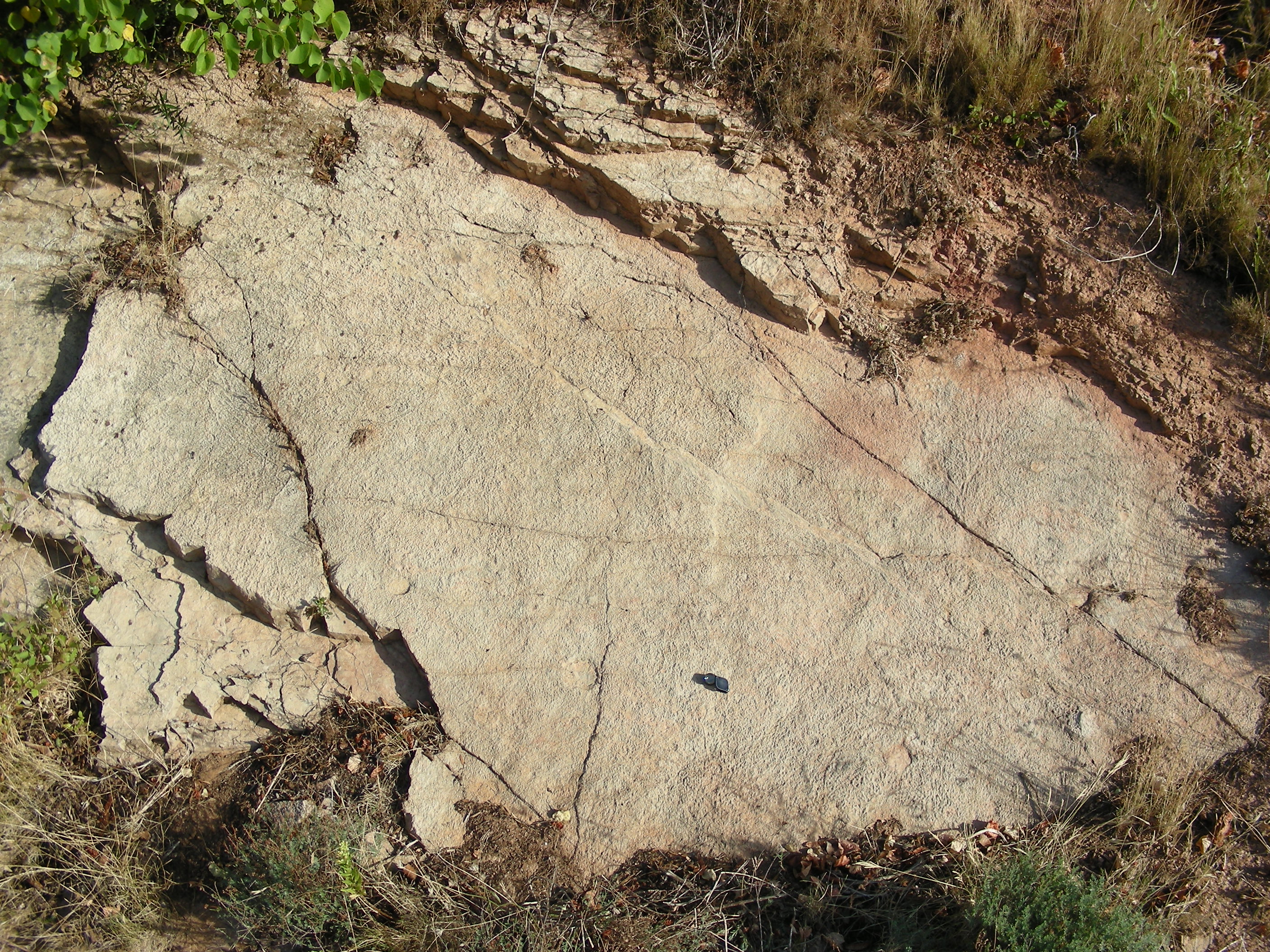

J'ai souvent pensé, en voyant ces traces plus ou moins rondes, plus ou moins alignées, plus ou moins groupées par deux, que l'on retrouve en plusieurs endroits le long de cette route, à des traces de pas d'un petit vertébré bipède ...
Mais sans jamais en être absolument convaincu ...
Donc, si d'autres ont des idées ...
Le 05/07/2017 à 13:21, jjnom a dit :
C'est vrai qu'en retournant (par rapport a l'inverse que je voyais plutot) et avec ton pointé c'est cohérent.
quand j'aurais du temps en vacances j'essaierai une version.
si tu vois de l'intertidal avec juste les figures, why not mais je pense impossible de conclure juste avec l'image.
Les carbonates intertidaux c'est jouable avant une limite erosive.
le vert c'est de la diagenese ; non pas bonne ta ligne verte recoupe la continuité du litage plan oblique :
regarde tu as interrompu tes lignes jaunes hz juste au niveau du litage oblique :yes3: :
les lignes rouges une hypothese
il y a tellement de lignes surimposées que c'est risqué
mais ça a le merite d'exister
:hi:
Bah... On ne voit pas les choses de la même façon. Pas surprenant.
1) dépôt de la partie gauche et de la base de la photo = plans stratis et lamines légèrement inclinées vers la gauche (1° paquet)
2) érosion de la partie à droite de la grande limite verte = chenal
3) dépôt des lamines fortement inclinées (2° paquet) vers la droite style ride de courant qui remblaient le chenal. La fin du comblement semble se faire par des lamines planes mais c'est peu net.
4) nouvelle érosion = 2° chenal, qui se superpose au premier, mais moins profond.
5) remblaiement par le 3° paquet avec lamines légèrement inclinées vers la droite et qui se recourbent vers le haut, sur leur partie gauche, pour épouser le bord du 2° chenal.
Le dernier plan semble être légèrement discordant tant à gauche qu'à droite. Nouveau plan d'érosion?
J'y vois bien des petits chenaux de marée et rides de courant.
il y a 14 minutes, jjnom a dit :
Tu as le droit, bien sur, d'avoir une autre interprétation mais qu'elle est-elle?
En attendant, cette figure ci à l'endroit ou à l'envers?:
Pour l'instant je n'ai aucune interp fixe
D'autant que ton intervention me donne d'autres idees.
Trop d'incertitude pour donner un avis.
Même pas certain que ce soit du marin côtier... alors dire qu'il y a un chenal de marée,. Ouuuuuu laaaaa... pourquoi pas
Faut tout tester et demander d'autres avis
bon exo en tout cas
il y a 31 minutes, jjnom a dit :
Tu peux dessiner l'autre côté du chenal sur la gauche de l'image.
Bien vu tu es le :king: de l'interp !
pas mieux.

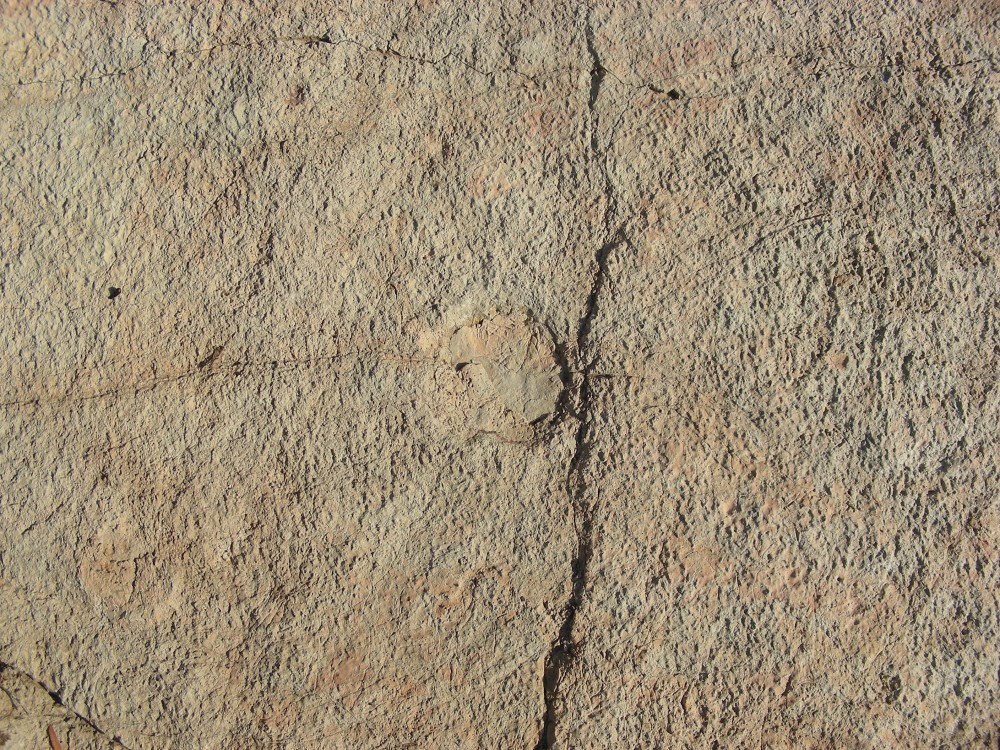

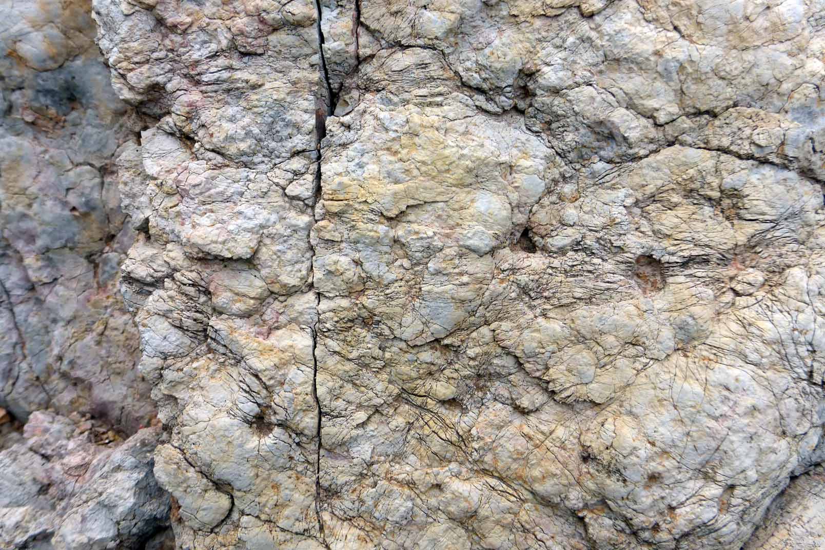

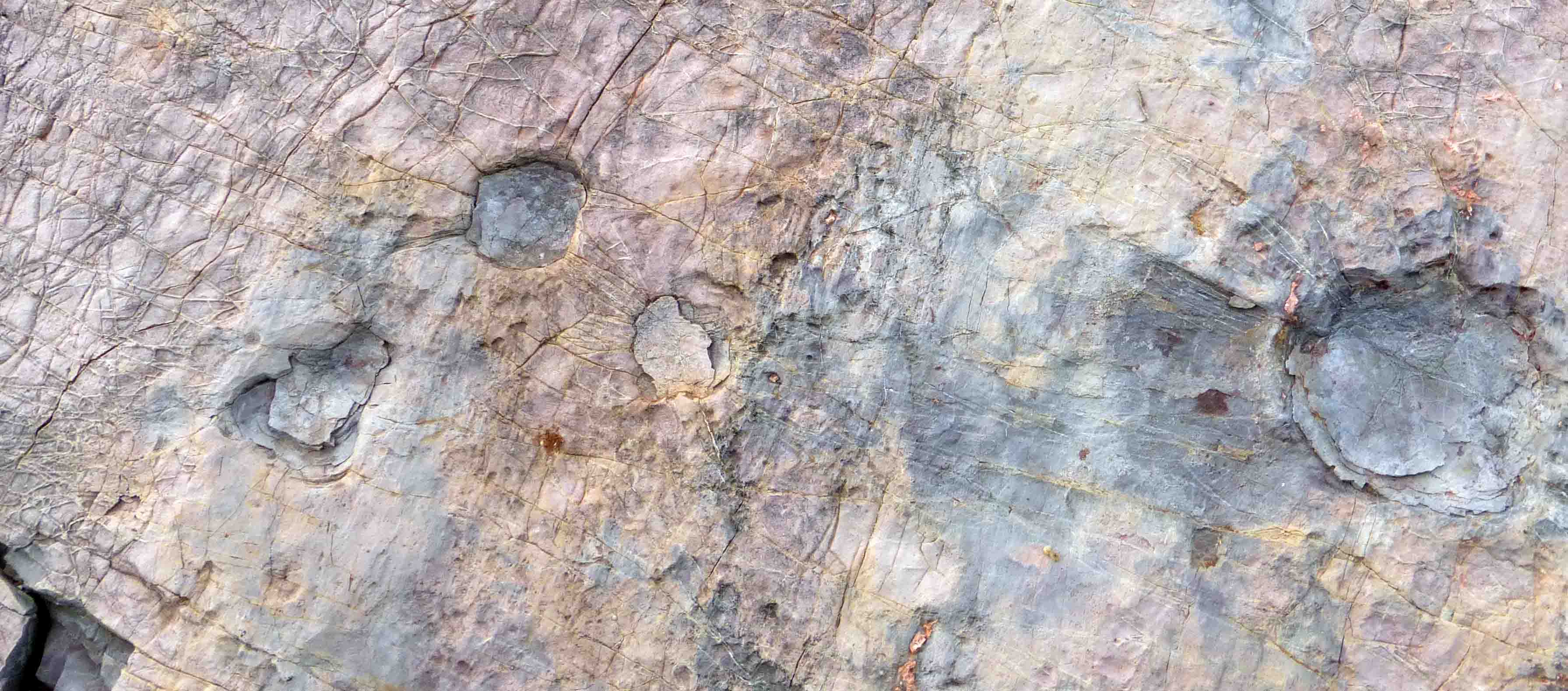

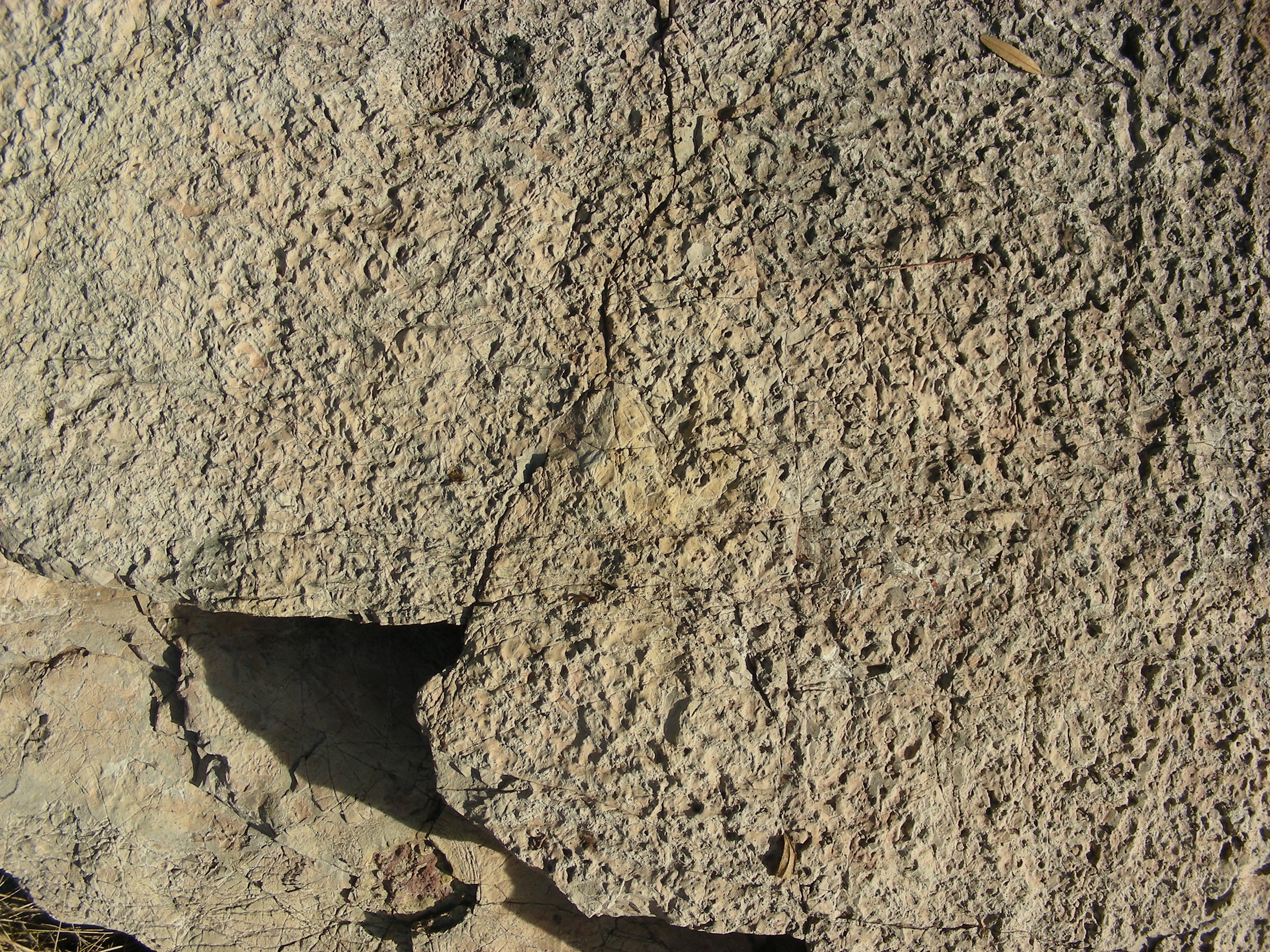

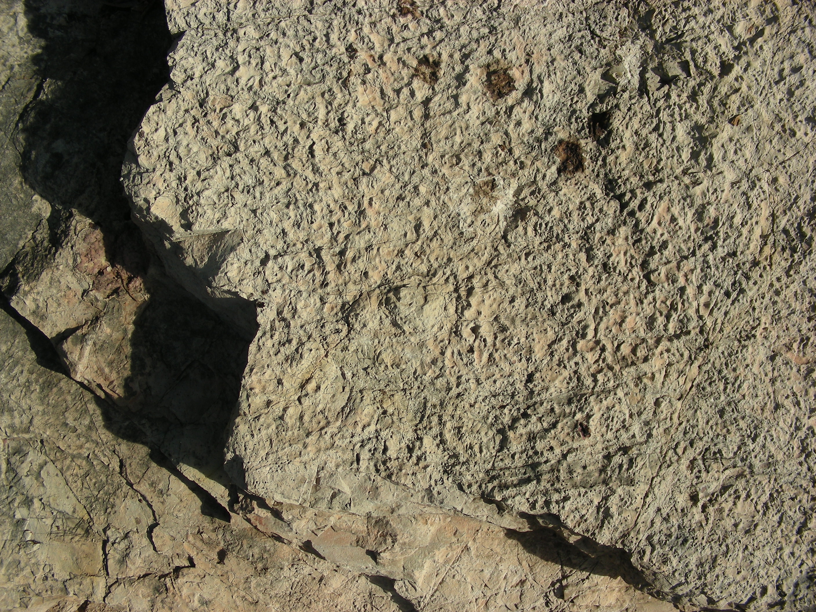

Désolé de perturber le fil de vos schémas/interprétations, mais, comme on est toujours dans le même étage, au même endroit, j'espère que vous ne m'en tiendrez pas rigueur.

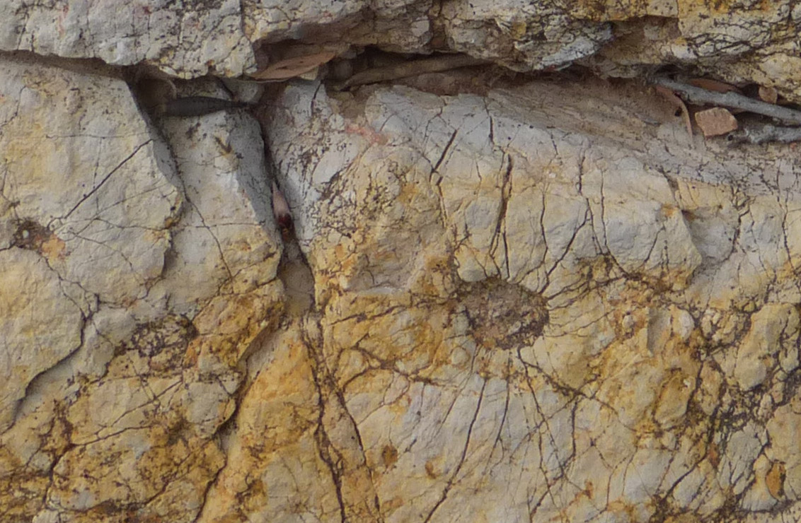

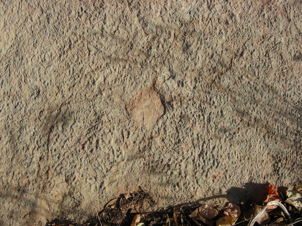

Donc, une série de clichés de ces petites traces de la surface des bancs ; plus ou moins rondes, plus ou moins alignées, et plus ou moins régulièrement espacées ...
Images en plan rapprochées prises d'en bas à droite jusqu'en haut à gauche.
Oui, ces traces restent énigmatiques, mais leur disposition fait penser à des empreintes laissées par un être vivant.
Sinon de quoi pourrait-il s'agir ?
Il faudra essayer d'en retrouver d'autres, en quittant le bord des routes... à la fraîcheur de l'automne et les jours sans chasse.
Figure-toi que j'y ai pensé...et cherché la contre empreinte sans la trouver.
Mais je reste intrigué par la répartition particulière, ainsi que par la forme et les "rides" rayonnantes autour de ces creux, et l'allure du fond du creux.
Aucun doute !
Ce sont des galets ex-mous ou durs (intraclastes)
je te laisse l'interp
moi aussi j'aurais bien aimé la piste du dino sauteur de joie que tonton s'enlise
(tiens ça me rappelle qqchose)
pour les rides rayonnantes ...Jef06 une idée ?
Des boulettes comme celles que l'on devine ici en coupe ?

Oui des boulettes argileuses

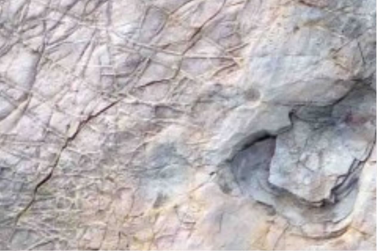

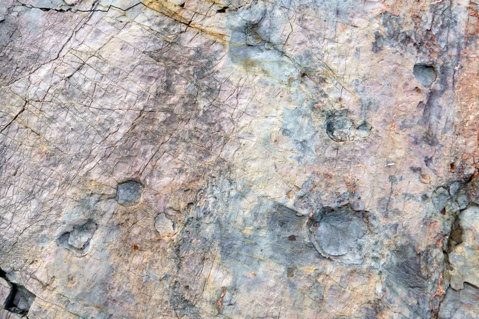

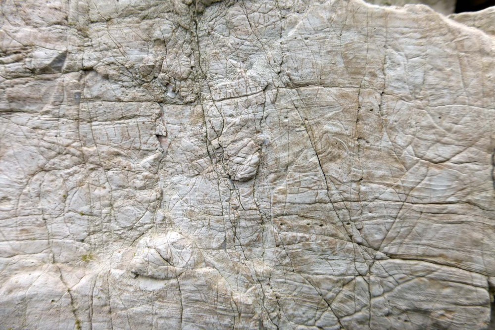

Je ne pense pas qu'on puisse considérer que les différents objets présentés ci-dessus résultent du même phénomène.
Ceux des deux premières photos semblent être des cupules remplies d'un produit plus tendre que l'encaissant et stratifié. La stratification épouse la forme de la cavité.
Sur l'agrandissement ci-dessous, on observe aussi un réseau dense de lignes enchevêtrées. D'origine purement mécanique?
Ce serait une surface de banc correspondant à une émersion temporaire que ça ne me surprendrait pas.
Ce qui ne dit rien de l'origine des cupules. Désolé.
Peut-être que si on avait la nature exacte du remplissage?...
Les fentes radiaires ne pourraient-elles pas correspondre à des fentes de dessication, les cupules jouant en quelque sorte un rôle de puits de ventilation?

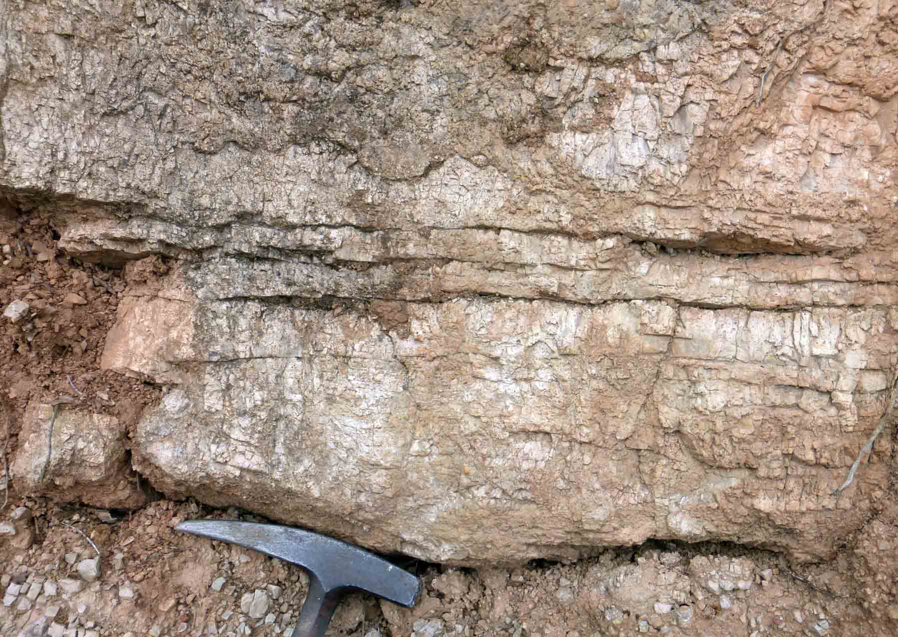

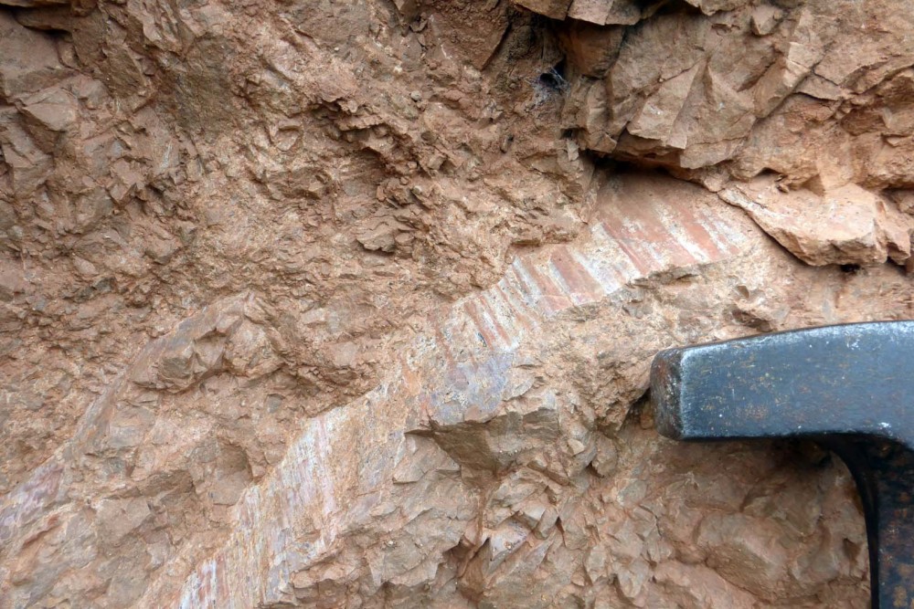

Pour la 3° photo, celle avec des lamines convolutes, il semble qu'il y a un élément plus résistant que l'encaissant mais peu différent en nature. Juste plus consolidé. Son voisinage avec les lamines convolutes et  des lamines de pendages très variables peut laisse penser à un niveau fréquemment sous l'influence de vagues.
