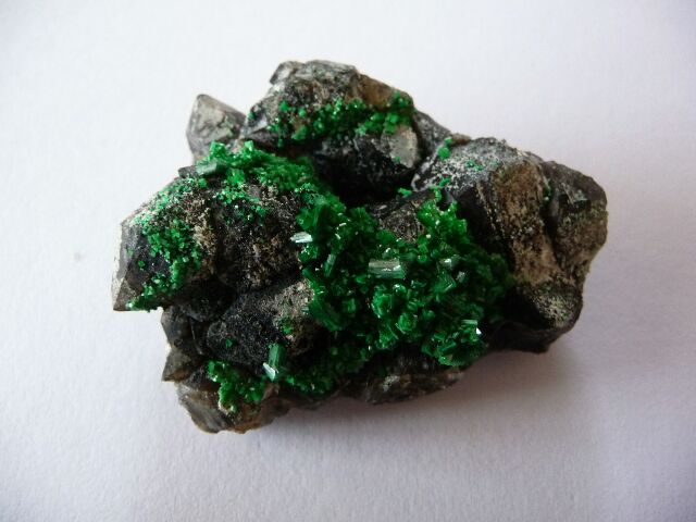

J'ai fait un bain de dithio aujourd'hui pour nettoyer quelques fluo et pyro. Comme il me restait de la place j'y ai mis 2/3 autres bricoles dont une torbernite sur un quartz très oxydé de Davignac. (sans me demandé si cette espèce résistait au dithionite, je n'ai pas l'habitude). Résultat: le quartz est resorti bien noir, sans rouille, mais sans cristaux vert non plus!!! :super:
En regardant à la bino, j'ai constaté que les torbernites n'avaient pas disparues mais étaient devenues grises!!!
A l'aide!!!! :clown: Qu'est-ce que c'est? Comment enlevé cette couleur?

La dithionite a une tendance marquée pour sensibiliser et destabiliser les minéraux en feuillets ( erythrite, annabergite, micas ... si la torbernite avait déja commencé à se transformer en métatorbernite avec clivages en feuillets , alors la dithionite peut s'y attaquer. Les décolorations sont internes et irreversibles.
Alors là, je n'y comprend plus rien: la pièce a séché et les torbernites ont retrouvé une couleur verte, mais encore un peu terne et grisâtre. Ça n'a pas l'air d'être un enduit, donc certainement une décoloration interne.
Dommage, c'était une belle pièce.....

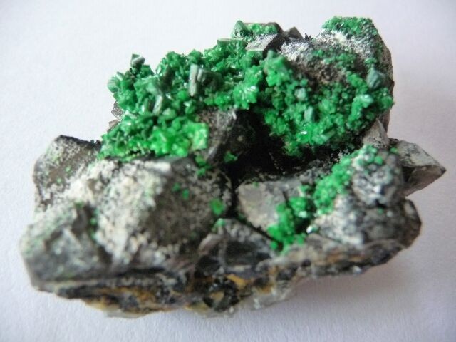

J'ai de la torbernite sur quartz morion dont certains cristaux sont légérements tachés d'un enduit blanchâtre, je les ai juste rincés. La torbernite doit toujours être réhydratée pour empêcher la pseudomorphose en métatorbernite.
je remets les photos que j'ai mis sur un autre topic, ces pièces ont été rincées à plusieurs reprises et je n'ai pu les rendre plus clean
