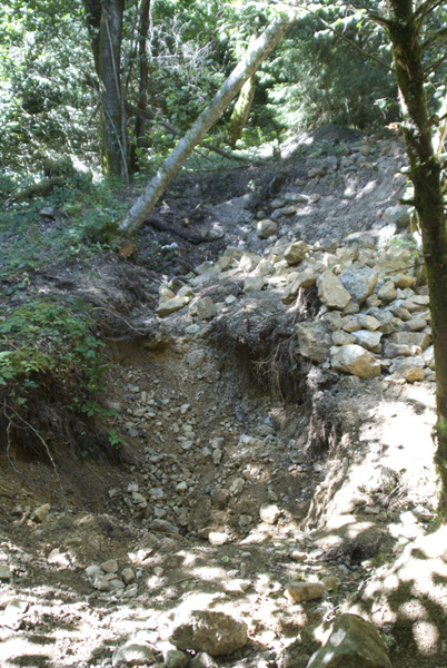

le trou dans le chemin à été réparé, un tronc d'arbre mis en travers pour que plus personne ne gratte, la terre pour cela provenant du talus ( enfin les haldes.... mais bon )
Les trous dans les bois pullulent... certains sont fait avec de gros moyens et beaucoup de temps....
Finalement les bois dans le coin étaient moins dangereux quand les galeries étaient ouvertes... elles étaient visible et inmanquables... on ne pouvait pas tomber dedans sans les voir... alors que les trous dans les bois c'est une autre affaire... ;)
Ca recommencera de toute façon, le ruisseau est mal canalisé, on le voit l'hiver quand tout est gelé il y a des stalactites de glace qui se forment sur le bord du fossé... c'est tout du déblai ici. Ils n'avaient qu'à faire un passage à guet ça aurai eu le mérite d'être naturel et de ne pas se casser la gueule...

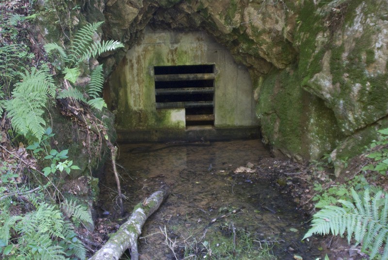

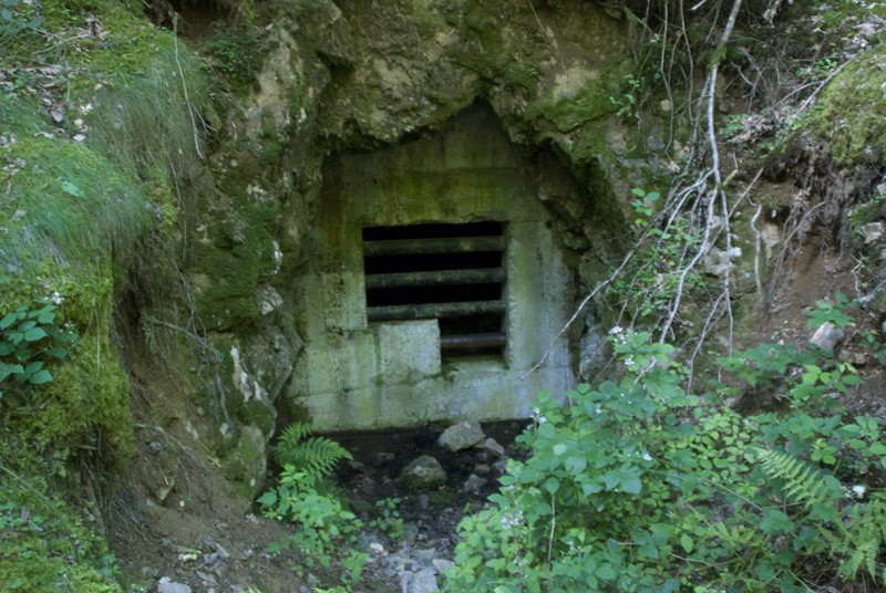

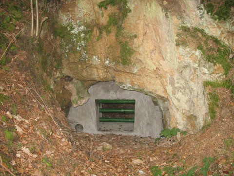

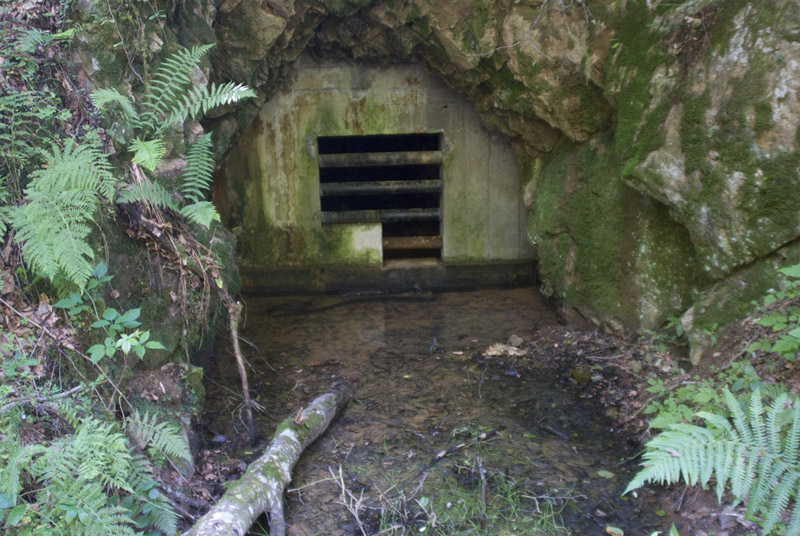

2009 AUROUZE Béton tout frais
Galeries du fond prés des puits
trouvez l' erreur ....
Les rampants auront du mal a rentrer, voir sortir si le sol est au même niveau ....
On notera une amélioration de l'accès pour les chauves souris par rapports
aux bunkers de la Tourette et de Marsange

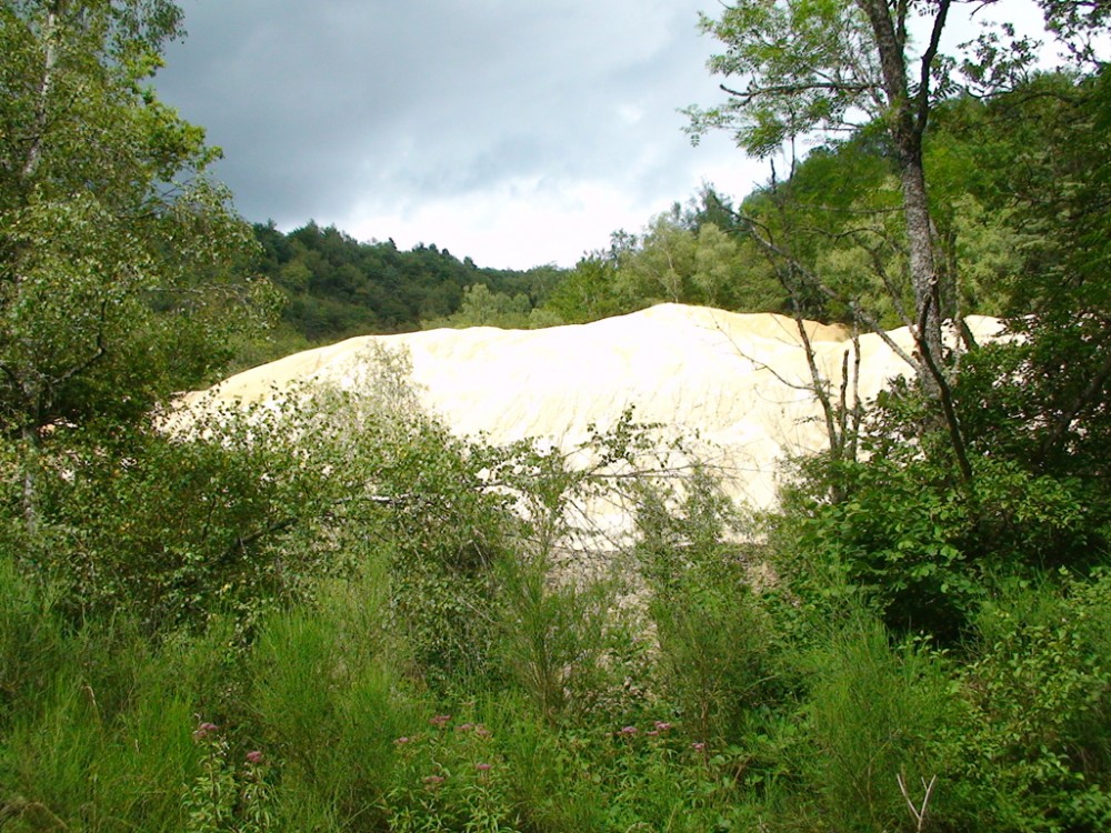

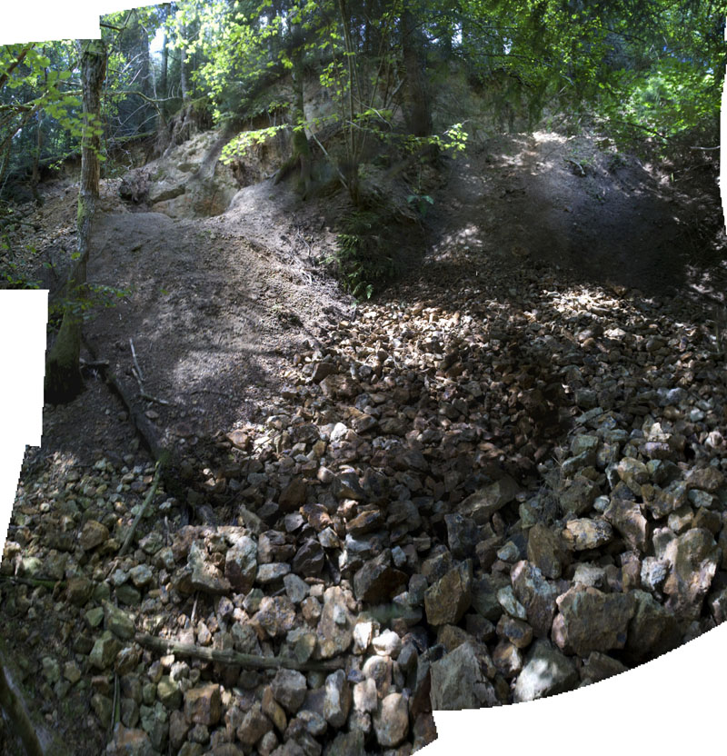

Je m'aperçois que j'ai pas mis les photos de Pranal ( Pontgibaud )
Donc voila, tout d'abord Barbecot vu depuis Pranal :
post-2171-0-47506000-1289145936_thumb.jp
Bien que la sécurisation soit passée, le tas de poudre de quartz finissant presque dans la Sioule n'a pas été sécurisé ni réhabilité.

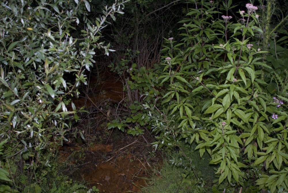

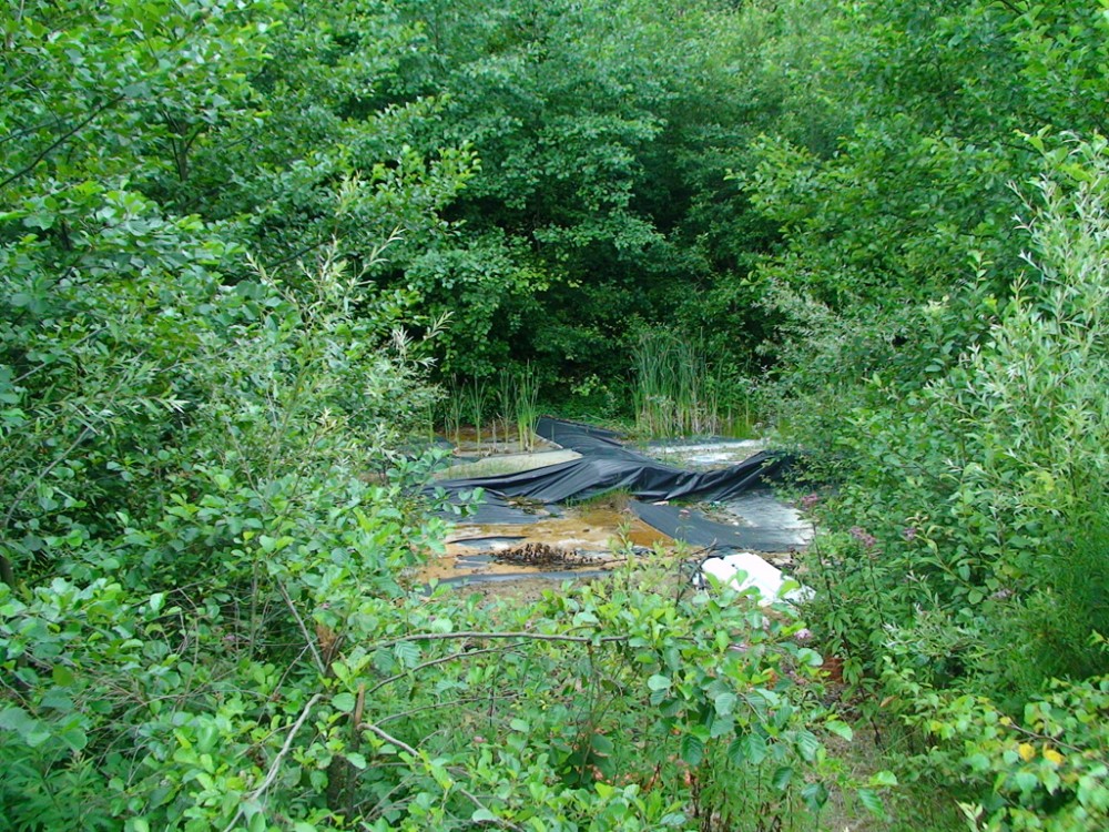

ensuite, je ne suis pas resté bien longtemps à Pranal... j'ai été agressé sauvagement par une nuée de moustiques ( non présents avant la sécurisation )...
J'ai juste eu le temps de prendre leur piscine :
post-2171-0-64084500-1289146321_thumb.jp
Un bref résumé s'impose.

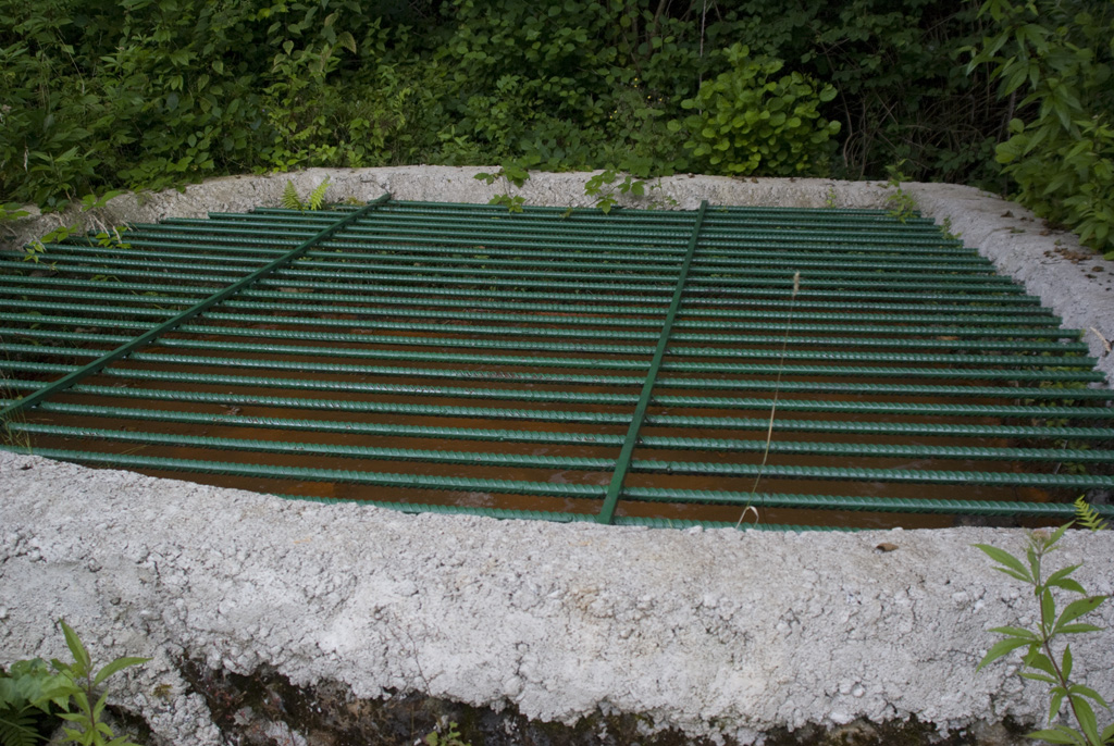

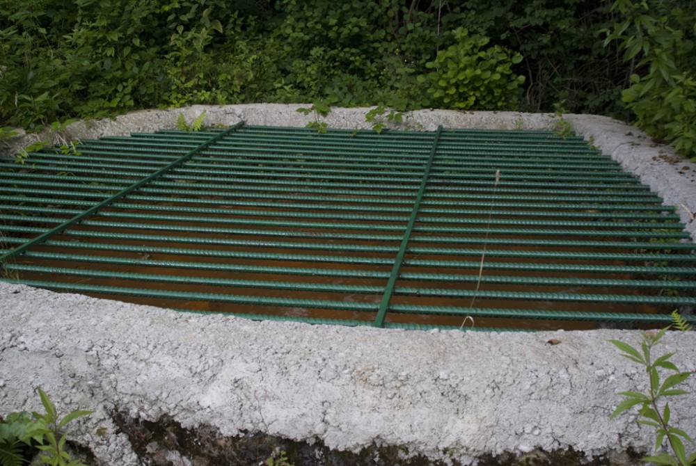

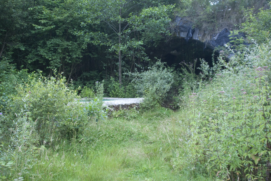

Au Pranal l'ancienne mine se composait avant sécurisation d'un puit partiellement comblé, avec une margelle début du 20ème, et totalement remplis d'eau gazeuse ( CO ) et ferrugineuse. Cette eau débordait de la margelle et créait une zone boueuse autours du puit, rendant l'approche au dit puit au mieux salissante ( et je peux vous dire que de la boue rouge rouille ca tache bien ) au pire impossible.
La sécurisation est passée par la. La margelle 1900 a été réhaussée par une couche de béton du plus bel effet. Béton qui sert à fixer la superbe grille en fer à béton ( peints en vert ) qui bloque le puit ( qui de toute manière ne sert à rien puisque l'eau est à 15 cm et que les roches qui comble le dit puis sont à 30 cm ), un écoulement sur le coté a été percé dans la margelle et une canalisation de cet écoulement a été faite au travers des ruines de l'ancienne laverie vers ce qui est sur la photo...
Ce qui est sur la photo peut éventuellement être qualifé de bassin de rétention pour éviter que cette eau polluée ( gazeuse et ferrugineuse... sortant d'une mine de plomb )... Sauf que cela ne retiens rien... que du plastique noir il y en as partout dans le coin maintenant et et que ca fait un magnifique bassin de reproduction industrielle de moustiques.
Pour faire cet espèce de bassin ils ont du détruire une certaine quantité d'arbres et arraser le terrain... Le panneau explicatif de la source du puit à disparu... et je donne pas plus de deux ou trois ans pour que la boue soit revenue autours du puit, vu que la canalisation de l'évacuation de l'eau du puits n'est pas faite vers le point le plus bas, mais au travers d'un certain nombre dep oints hauts et d'une pseudo raze creusée à la va vite...
Personnellement ils auraient mieux fait de poser un tuyau en céramique ( allez, je veux même du plastique ) entre la margelle du puit et la Sioule ... je peux pas trop critiquer la grille ( mis à part qu'elle ne sert pas à grand chose ) parce qu'elle n'est pas trop moche ( par contre la manière dont elle a été posée sur le puit est dégueulasse )
