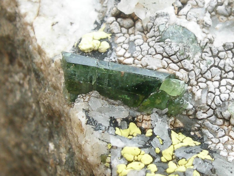

smoky Posté(e) 10 septembre 2009 Auteur Signaler Posté(e) 10 septembre 2009 Si je vous pose toutes ces questions c'est justement pour savoir quelle est la meilleure méthode pour départager un pyroxene vert, entre Augite et Diopside... J'imagine que pour départager les grenats on utiliserait la même méthode. Citer

smoky Posté(e) 11 septembre 2009 Auteur Signaler Posté(e) 11 septembre 2009 Salut Youselfservice Merci pour tes participations. J'ai vu dans ton profil que tu travaillais sur le magmatisme. Alors j'en profite pour te poser une question. Trouve-t-on au Maroc des pyroxènes hydrothermaux tardifs dans les fissures des ophites comme les Augites de Jaen et les cristaux de Pyroxène vert supposé Augite (en attendant une analyse plus fine) que j'ai trouvé dans une ophite Pyrénéenne. Si oui, s'agit-il de cristaux d'Augite ou de Diopside ? Ci joint quelques photos pour illustrer mon propos, et un lien vers un sujet que j'ai ouvert sur le site espagnol de Foro de Minerales: http://www.foro-minerales.com/forum/viewto...0da559e2b10d7f6 Cordialement Frédéric BEC Citer
youselfservice Posté(e) 11 septembre 2009 Signaler Posté(e) 11 septembre 2009 Slt Smoky, je ne connais pas bien les ophites même si j'ai eu à travailler quelque peu sur les ophites des Pyrénées quand j'étais étudiant à Toulouse (passage obligée...la faille nord-pyrénéenne)... Je peux en revanche te dire que je n'ai pas eu connaissance de l'existence d'ophites au Maroc....donc la réponse est non...du moins je n'en ai jamais entendu parler ou lu quelque part Pour la question augite ou diopside...La différence est très peu importante chimiquement quelques différences dans le rapport Ca/Fe/Mg...Souvent l'augite est une évolution de la composition des diopsides au cours d'une cristallisation fractionnée...donc l'un ou l'autre ou les deux à la fois ne présente aucune incompatibilité ou incohérence Par ailleurs il existe des roches où les pyroxènes sont très developpées au sein de pegmatites liées à un grand massif alcalin de syénites (Massif de Tamazeght dans le haut Altas Central...Intrusion alpine, je n'ai pas l'age précis en tête). Il s'agit d'augite aégyrinique ou d'aégyrine....Ces minéraux pouvant former des géodes témoignant d'une activité hydrothermale importante (cela rejoint ton autre question sur les pegmatites "sans trous"....)...Ces pegmatites sont avec les filons de carbonatites associés tous les deux aux syénites sont très riches minéralogiquement et très impressionnantes sur le terrain... Si tu veux en savoir plus sur les ophites un gars du nom de Didier Béziat (acuellement enseignant chercheur à Toulouse: voir site LMTG) avait soutenu une thèse là dessus mais ça date Bien à toi Youssef DRIOUCH Citer
smoky Posté(e) 11 septembre 2009 Auteur Signaler Posté(e) 11 septembre 2009 Merci Youssef Je connais bien Beziat, c'est un ami et un de mes anciens profs quand j'étais en géologique à Toulouse (2 ans seulement, ensuite je suis devenu architecte paysagiste). C'est lui qui a analysé mes "Augites" vertes. Mais il reconnait qu'il a conclu un peu rapidement à l'Augite et qu'une analyse ultérieure serait nécessaire pour la départager du diopside. Et donc, cela m'a poussé un peu à m'interroger sur les modes d'analyse moderne des minéraux, à la fois pour ma culture générale et à la fois pour ce problème particulier. Un ancien numéro du règne minéral parlait de prehnite dans des ophites du Maroc, il me semble. Mais c'est un article lu il y a 8/10 ans, il faut que je regarde s'il n'y a pas confusion. Merci encore en tout cas. Citer

zunyite Posté(e) 13 septembre 2009 Signaler Posté(e) 13 septembre 2009 Bonjour : j'ai reconsulté un peu la pétro marocaine mais il n'y a pas d'équivalent aux ophites au Maroc; le volcanisme est bien développé mais généralement nettement plus ancien. Ne pas oublier qu'une bonne partie du Maroc est ante cambrien à cambrien! Pour diopside_augite : j'ai eu le même problème sur groire; distinguer les phases est assez délicat et demande une bonne connaissance de l'environnement géochimique et des analyses poussées (edx) pour prècisser! Citer
