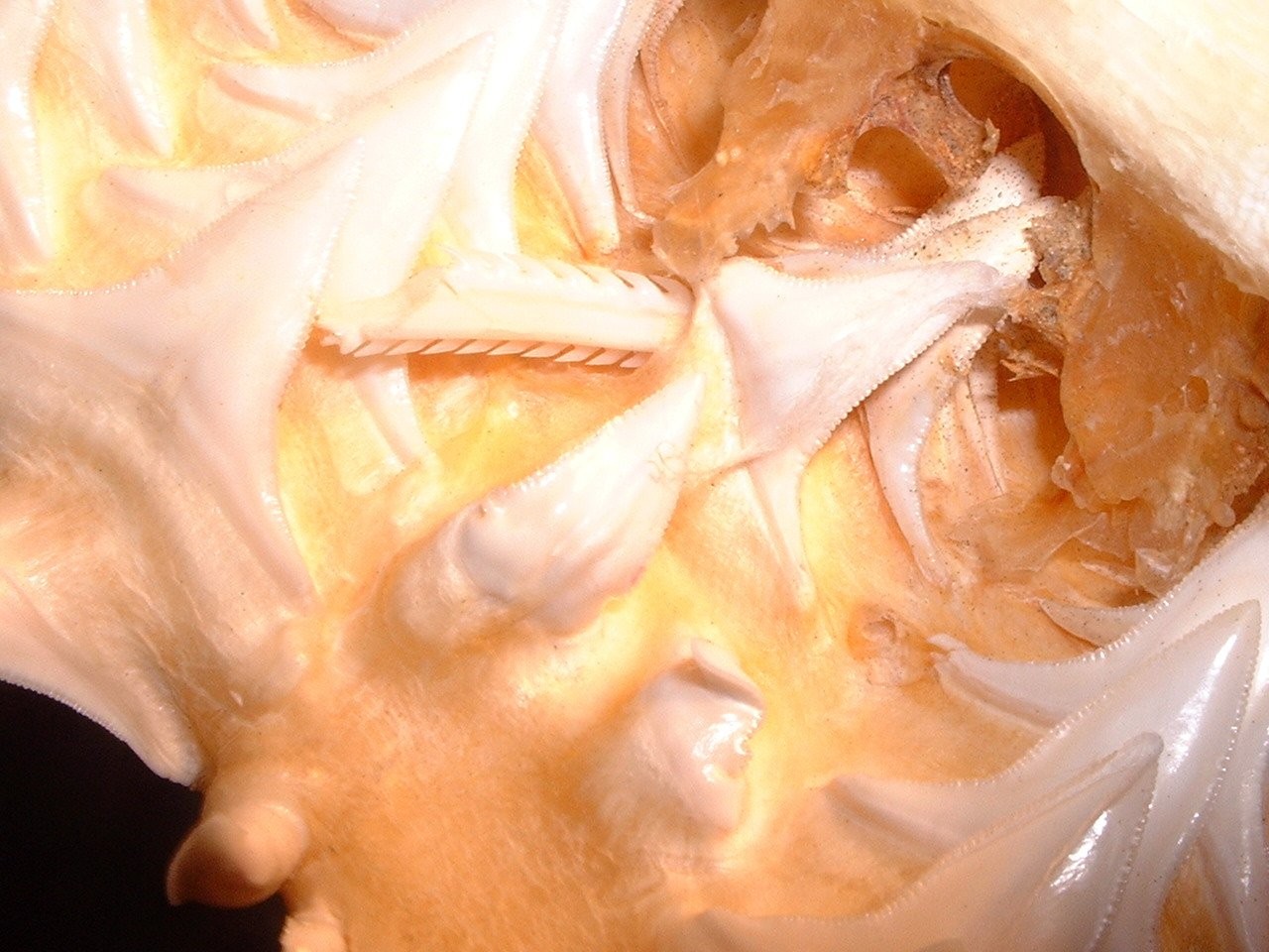

Bonjour

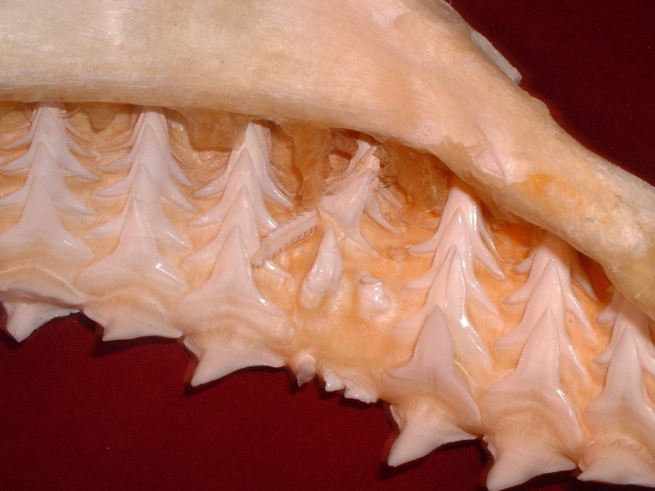

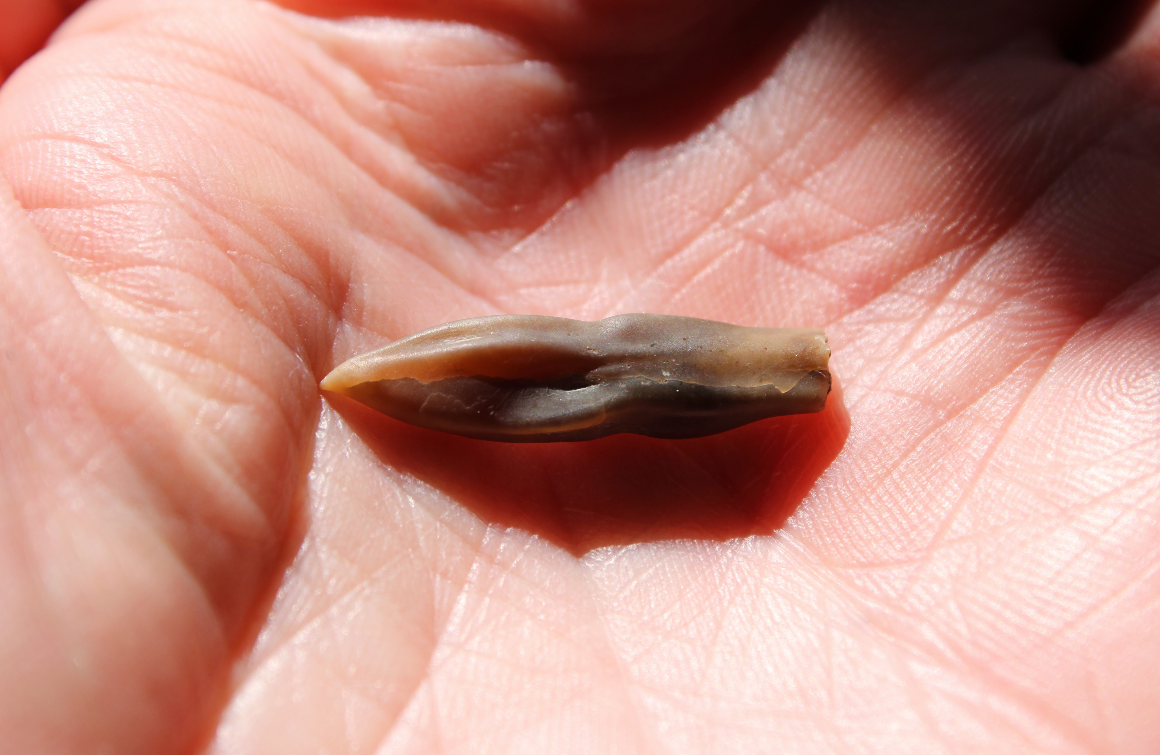

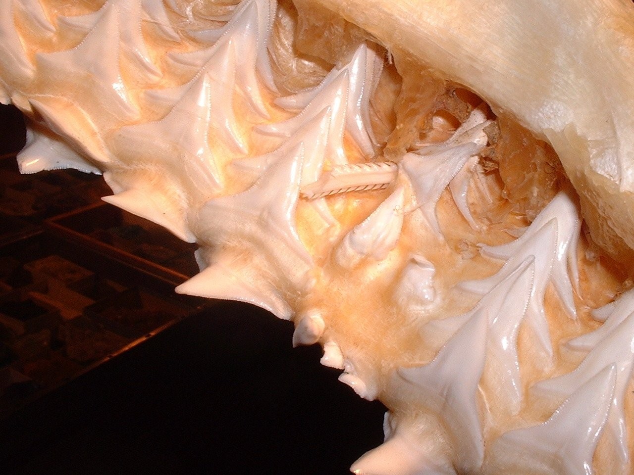

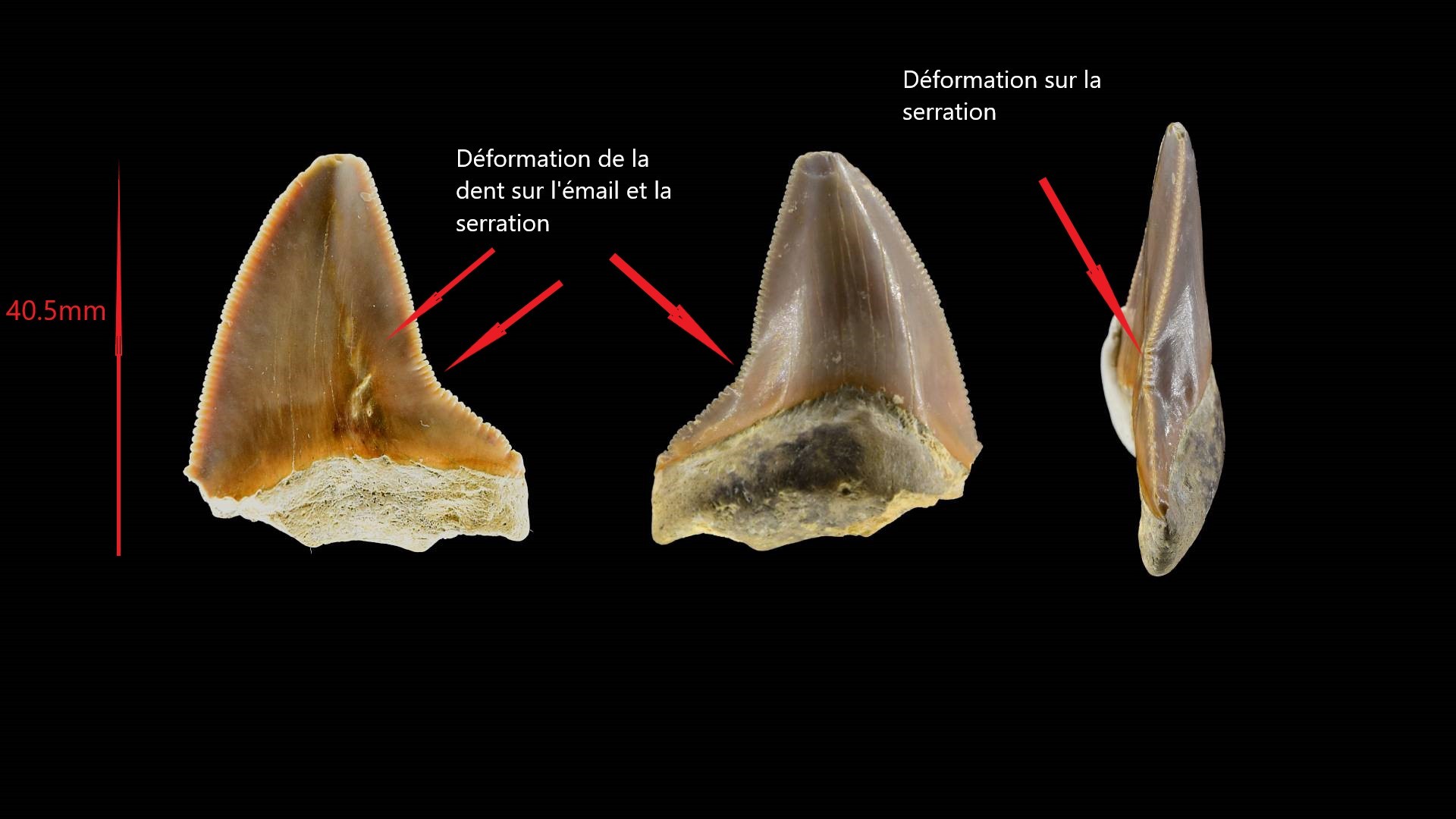

ou parfois un aiguillon de raie, voir sur cette mâchoire de requin actuelle que j'ai photographiée en juin 2001 lors d'une exposition que nous organisions avec une association et ou un vendeur y participait de coquillages et bijoux et divers objets participait, à l'époque c'était mon premier APN qui ne faisait que quelques photos (maximum une quarantaine en basse résolution), mon seul regret ne pas l'avoir acquise, car je n'ai jamais pu depuis observer sur un spécimen actuel une telle pathologie avec l'aiguillon encore en place !
On peux y observer un aiguillon planté dans la mâchoire supérieure d'un Carcharhinus leucas (Müller & Henle, 1839) qui déforme toute la file dentaire
Salut,
oui c'est le parfait exemple, bravo ;)
Bonsoir
Non aucune ressemblance avec une dent de dauphin, qui serait ronde à la base, et pointue vers l'apex
C'est une dent de requin pathologique, dont il manque la racine, mais c'est déjà bien d'avoir la cuspide principale montrant une déformation nette

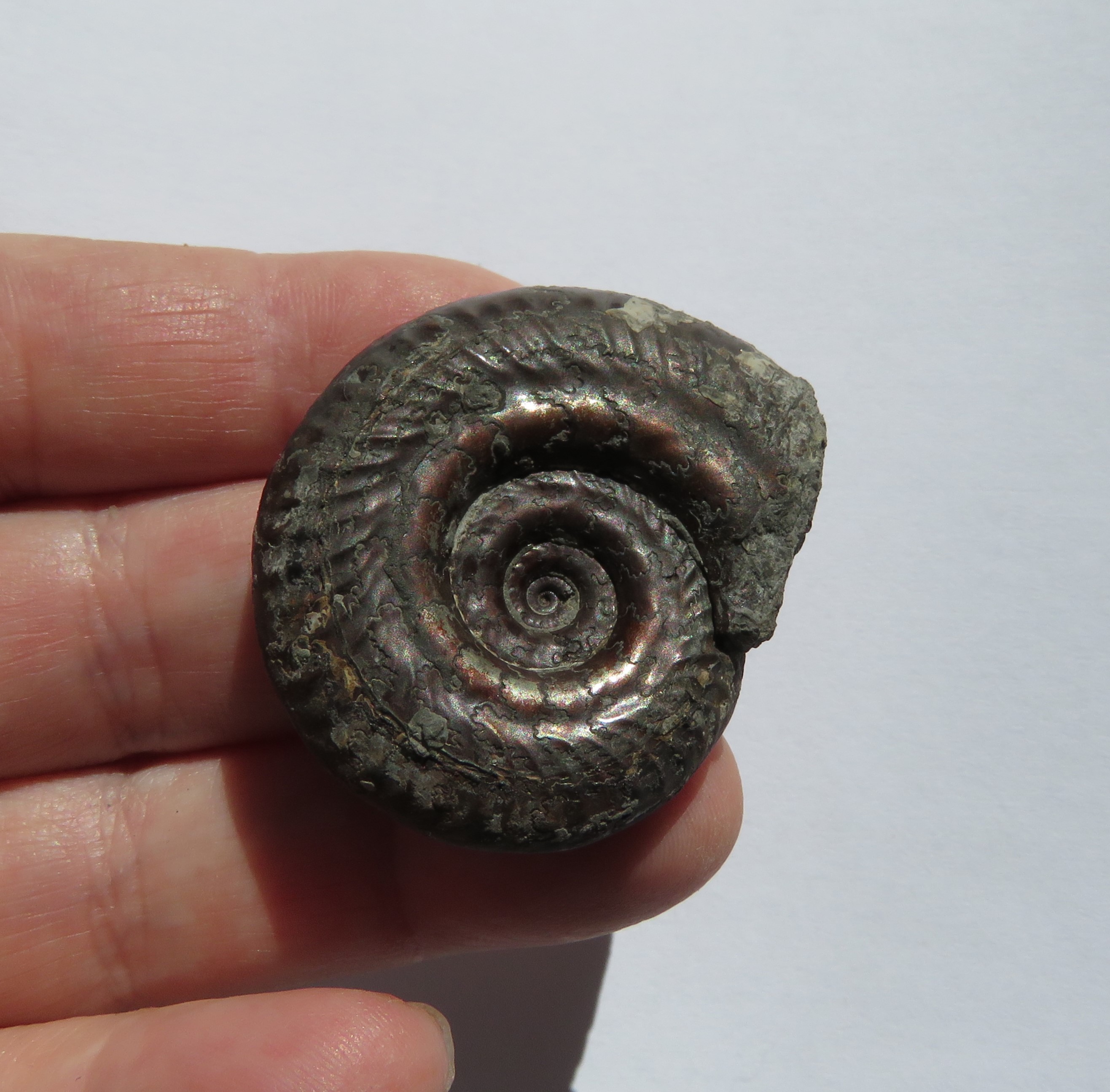

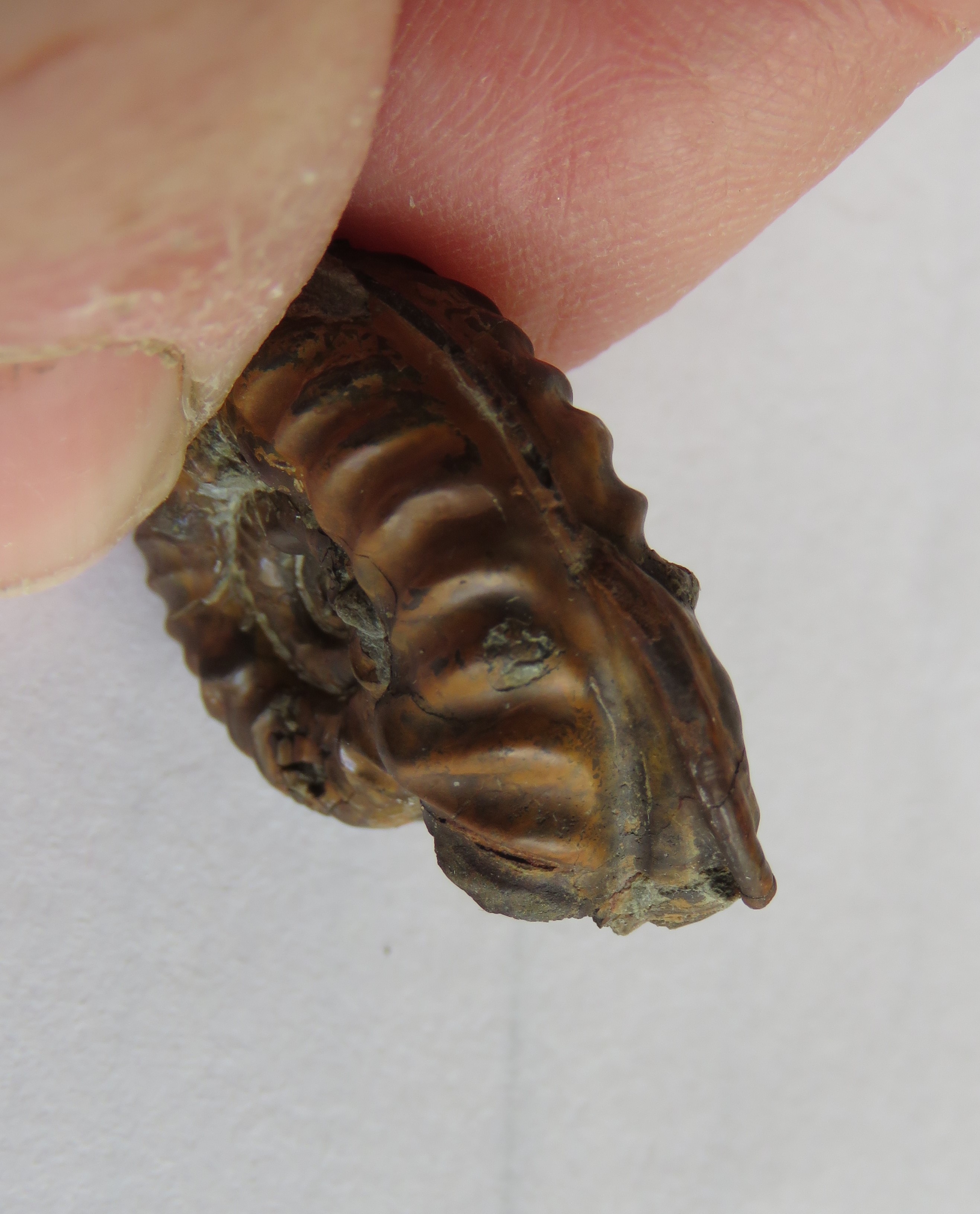

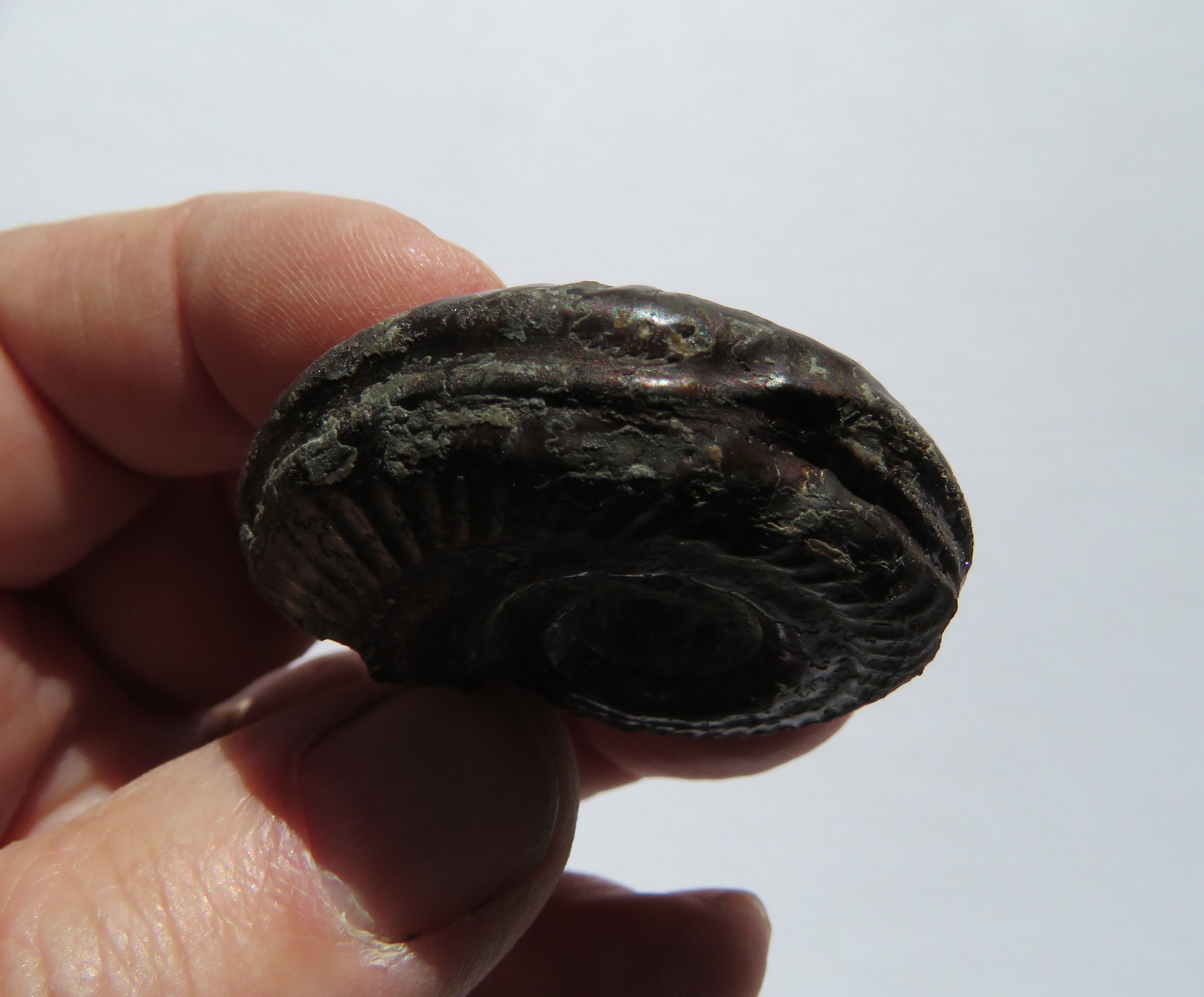

Deux exemplaires récemment récoltés de pathologies affectant Hildoceras bifrons (Toarcien moyen, Lozère):
Sur un exemplaitre de 16 mm de diamètre, disparition complète du sillon sur un flanc, et de la carène ventrale et de ses deux sillons, à un stade précoce. La malformation est déjà présente au début du dernier tour conservé; l'exemplaire est entièrement cloisonné. Le sillon présent sur l'autre flanc, anormalement creusé,  est décalé vers le haut du tour.
Un autre exemplaire de H bifrons, un peu plus grand (22 mm), qui montre également une disparition précoce et complète de la carène et des sillons péricarénaux. Les sillons latéraux, normaux sont présents sur les deux faces mais d'allure tourmentée, et l'ornementation des côtes est un peu irrégulière.

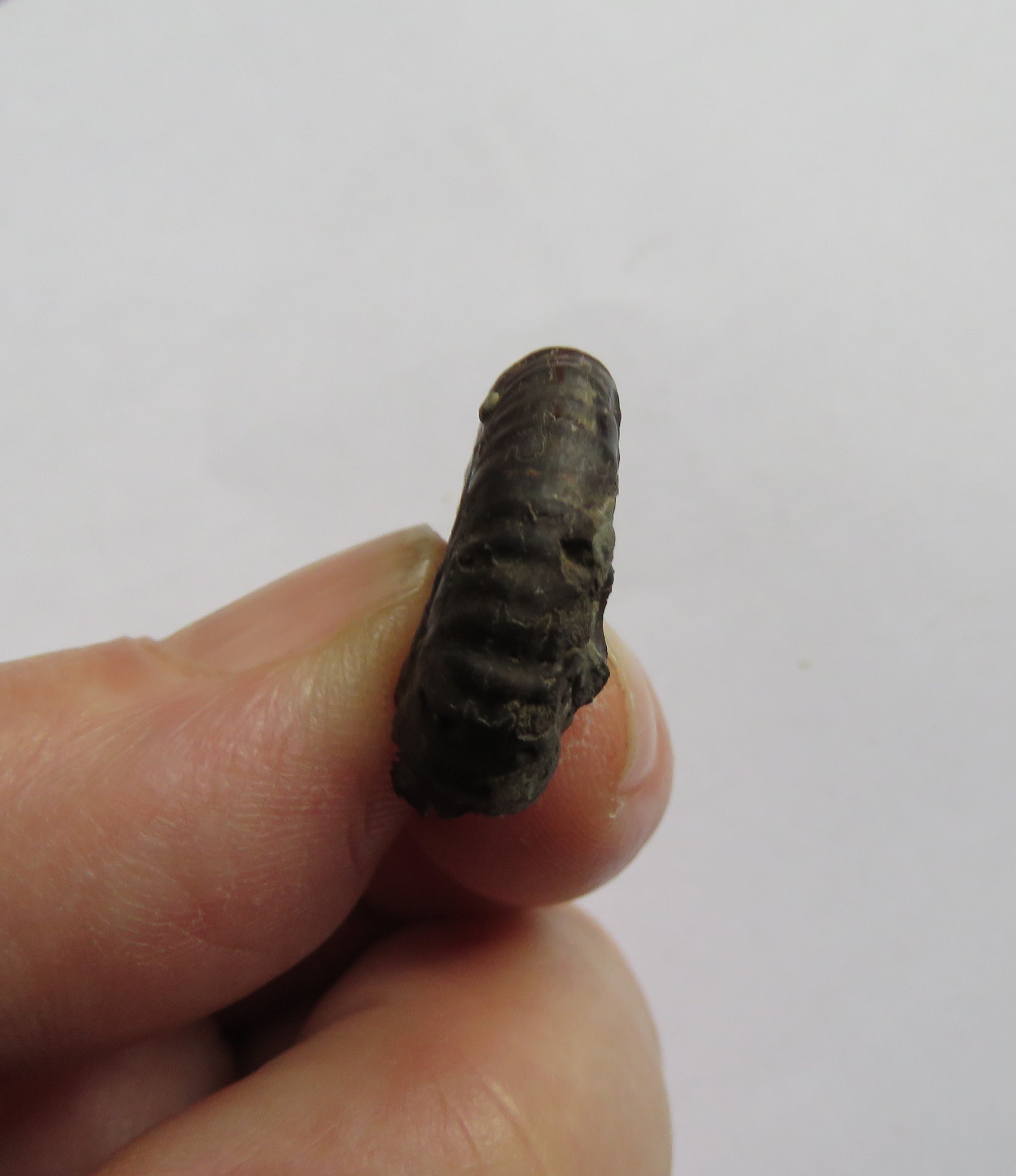

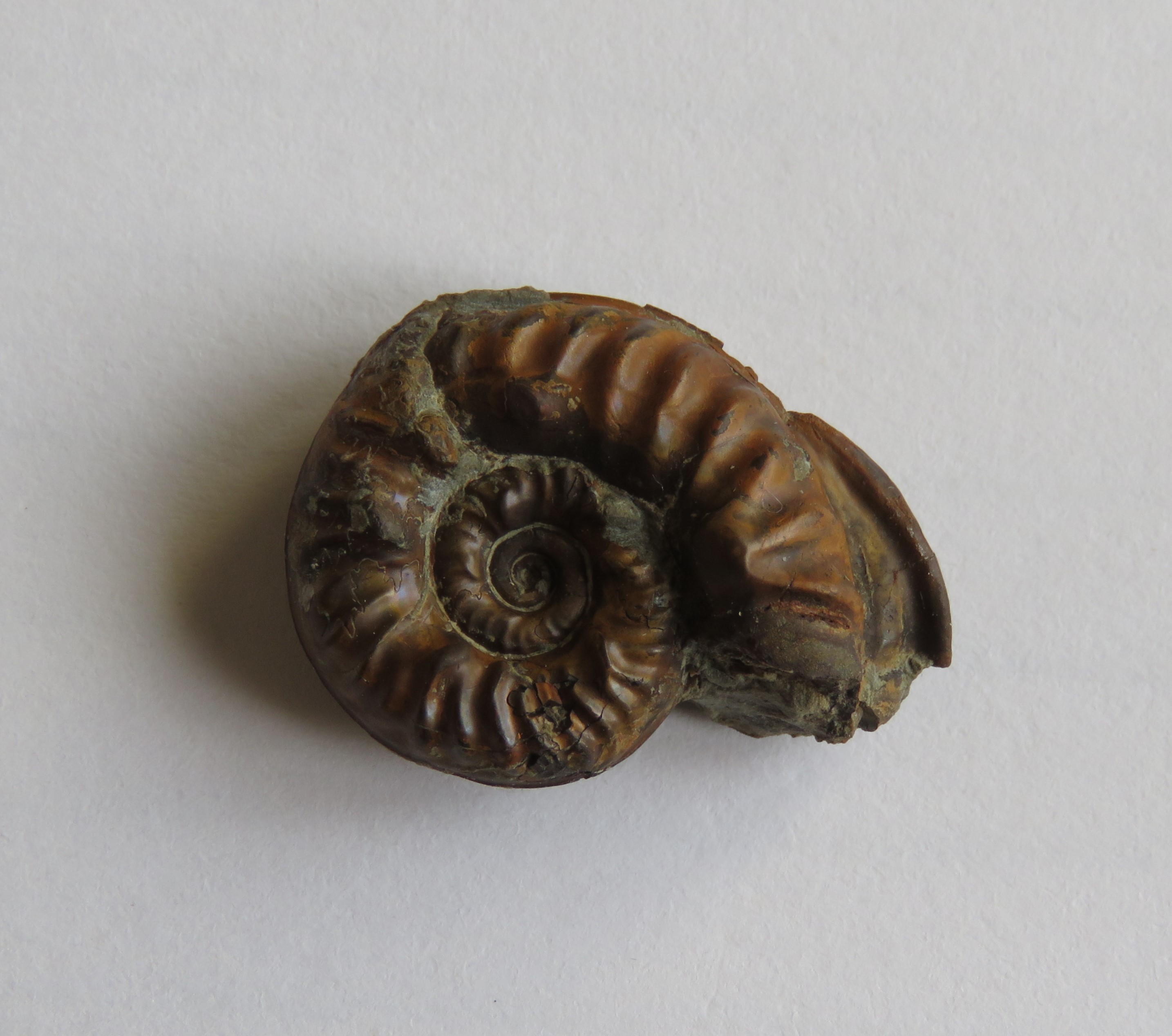

Trouvé hier dans le Toarcien moyen, tout près chez moi, un petit spécimen de Catacoeloceras (14 mm de diamètre). Plusieurs spécimens de Dactylioceratidés portant ce type de malformation ont déjà été montrés sur ce fil.
La déformation subie est essentiellement un enroulement fortement décentré généré dès les premiers tours, donnant une face quasiment plate, comme celle d'un Mucrodactylites, et l'autre profondément creusée en entonnoir comme chez les plus cadicônes des Catacoeloceras. Le ventre montre des côtes et des sutures légèrement déviées vers le côté anormalement "creux". Profil très légèrement en "roue voilée". L'ornementation est fine, très atténuée par rapport à la normale, sur toute la surface apparente, avec disparition complète des petites épines qui existent normalement au niveau du dédoublement des côtes, en haut des flancs.

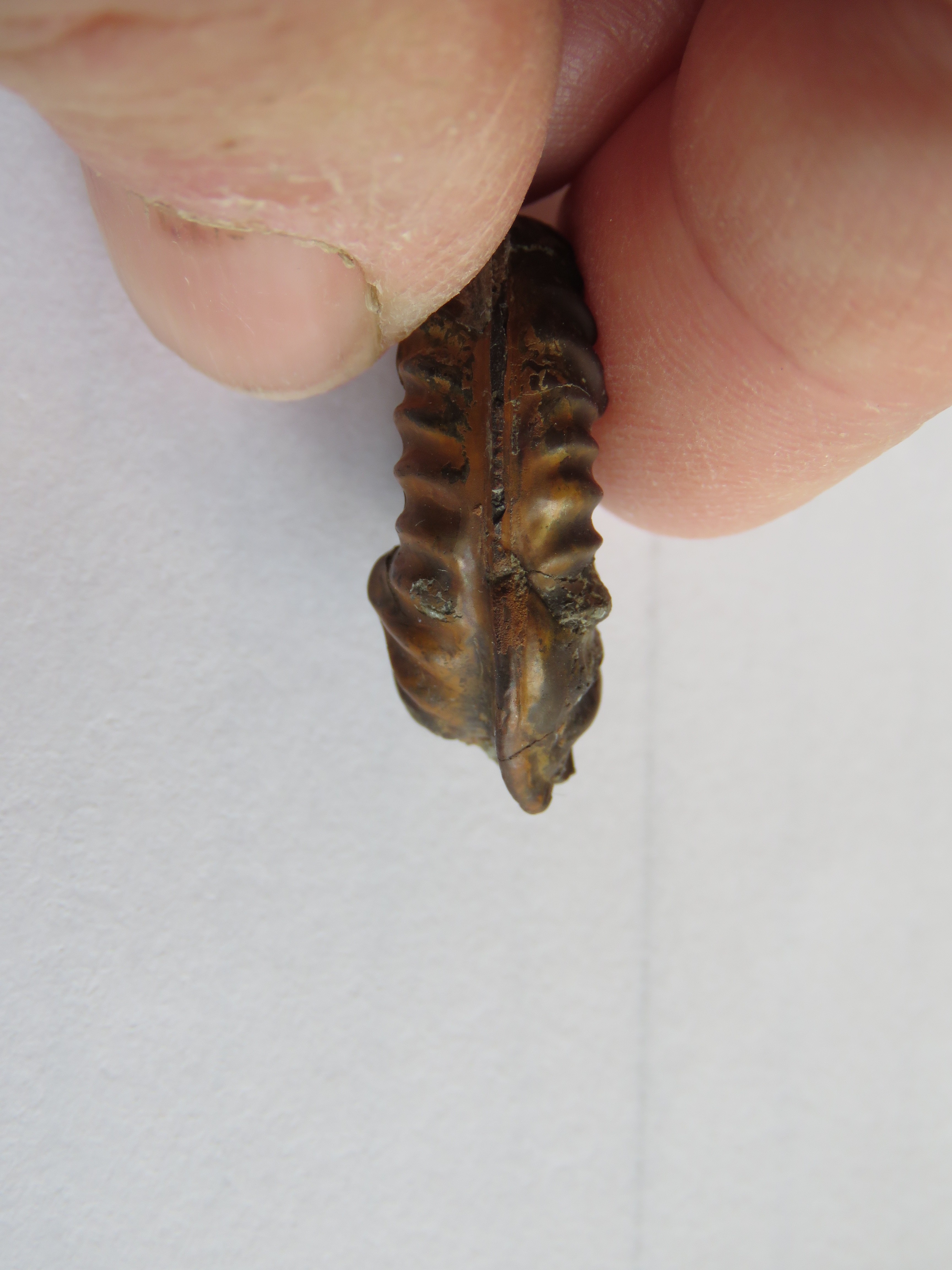

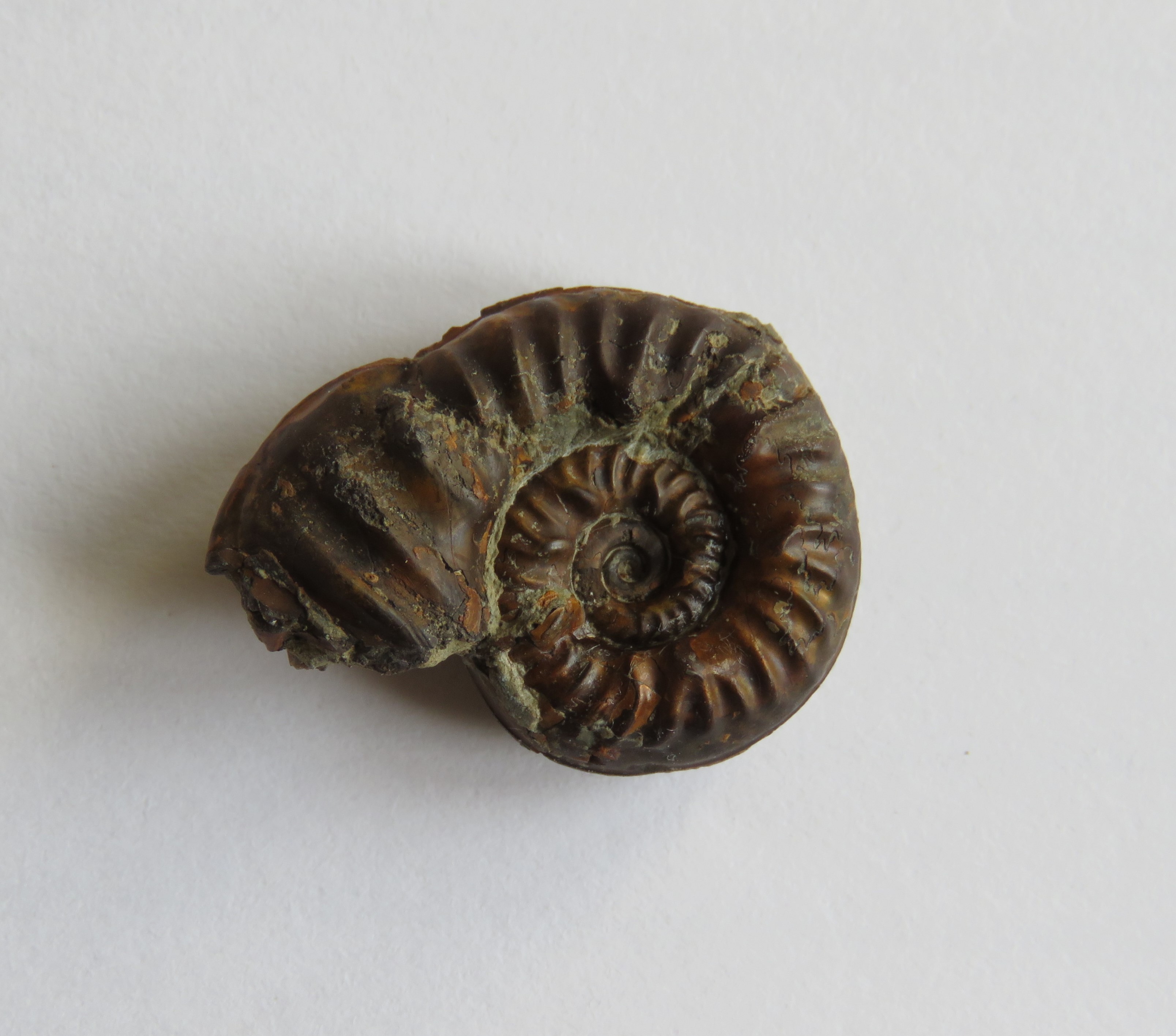

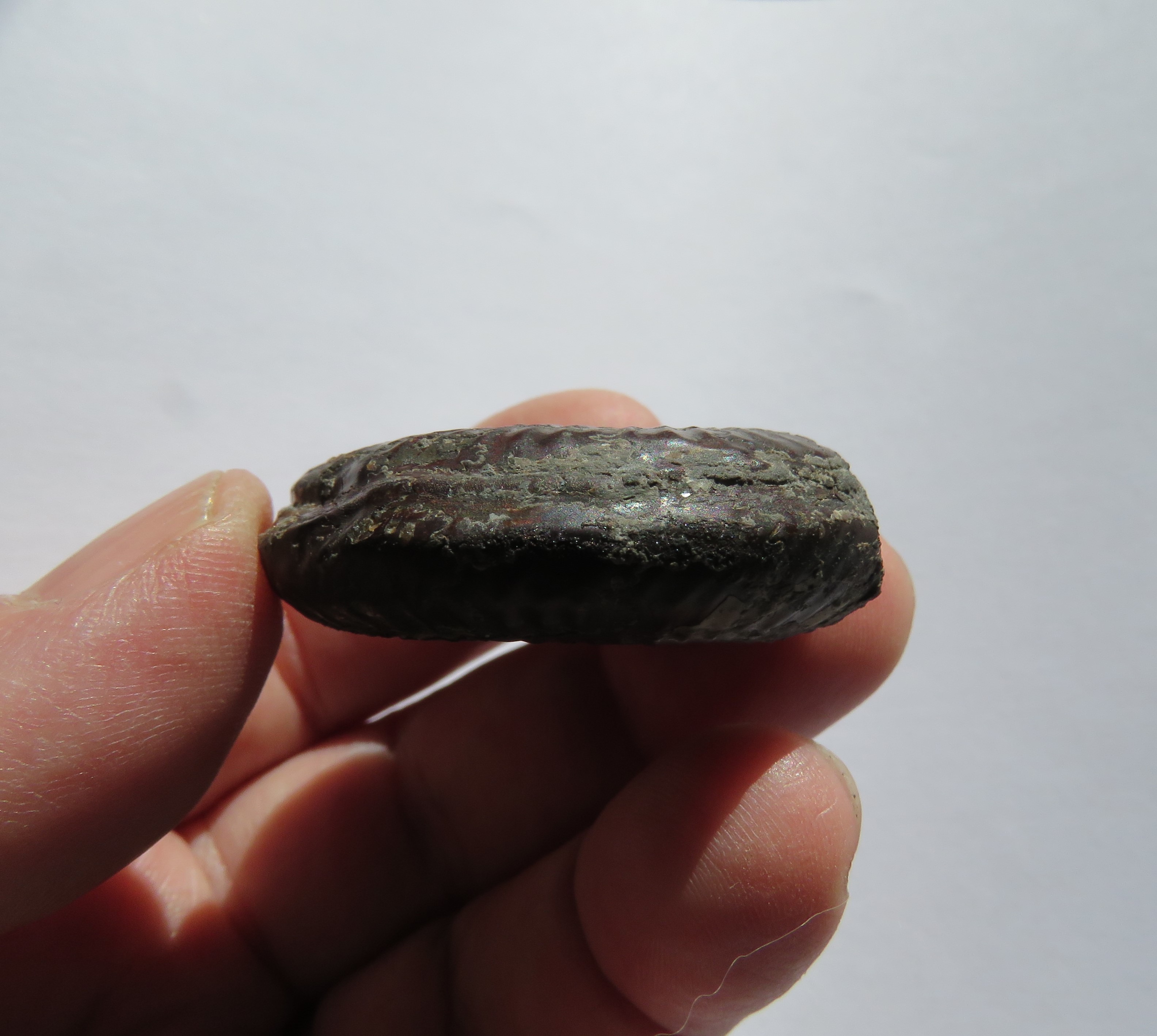

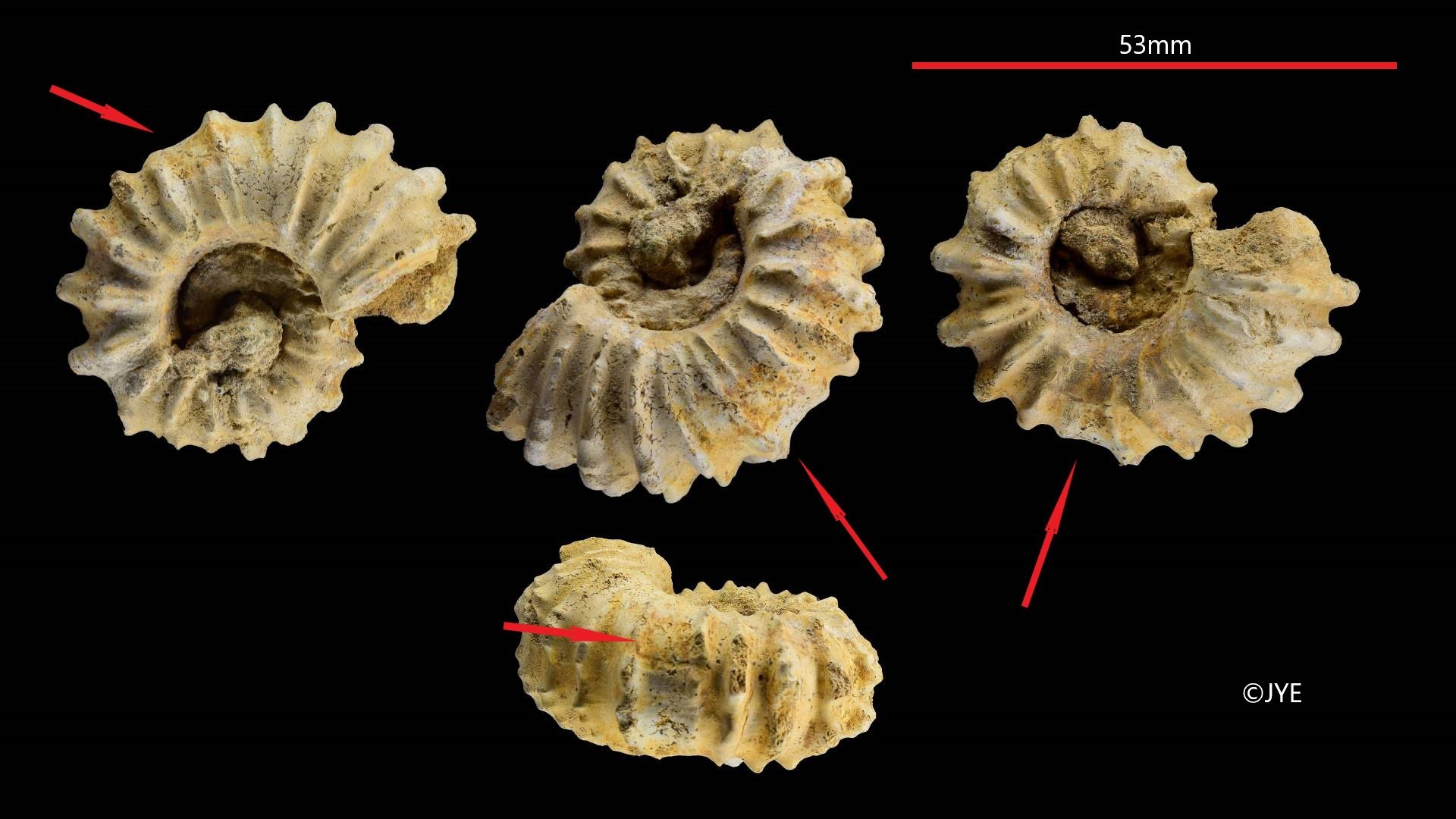

Pas fréquents sur ce fil les Douvilleiceras cabossées !
Moi, je suis toujours avec les mêmes bébêtes toarciennes.

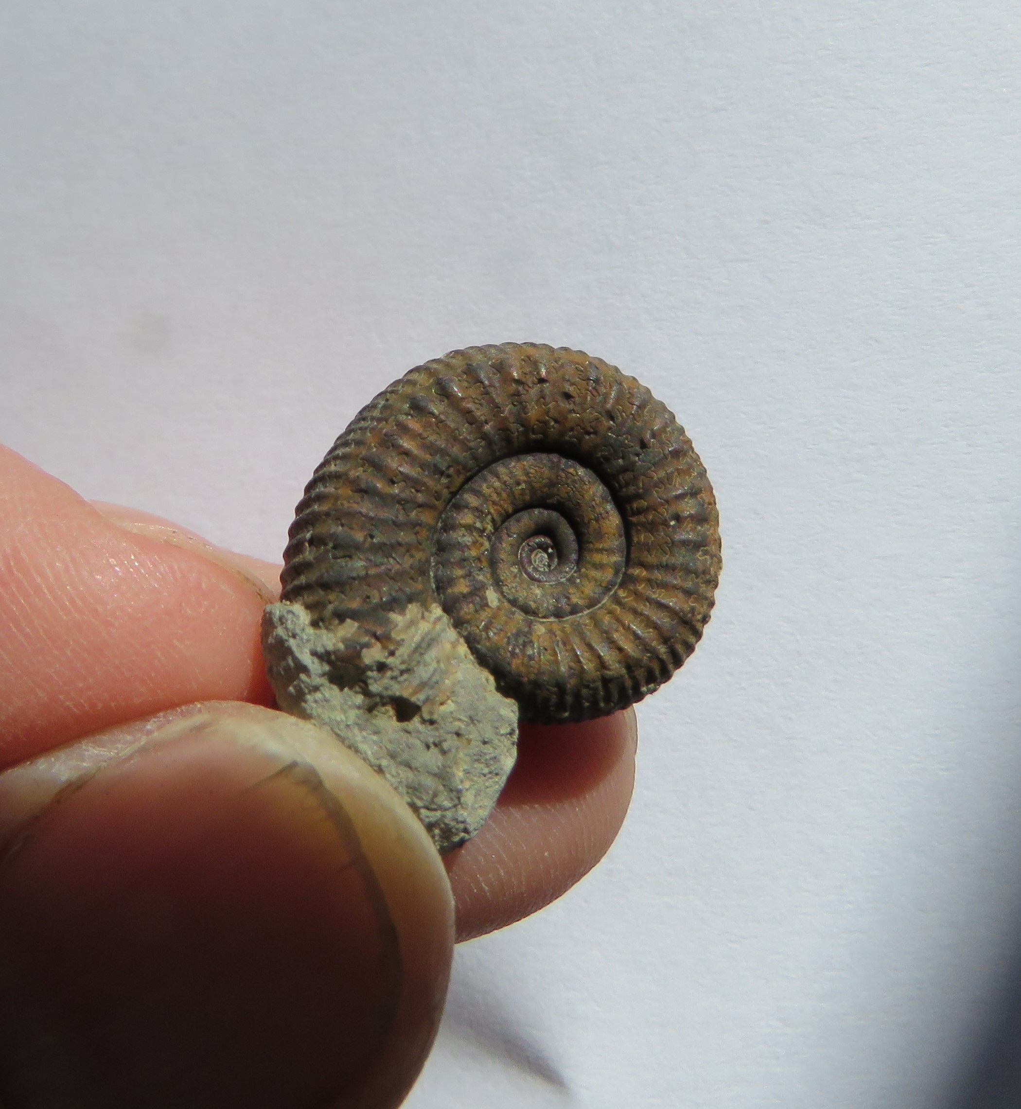

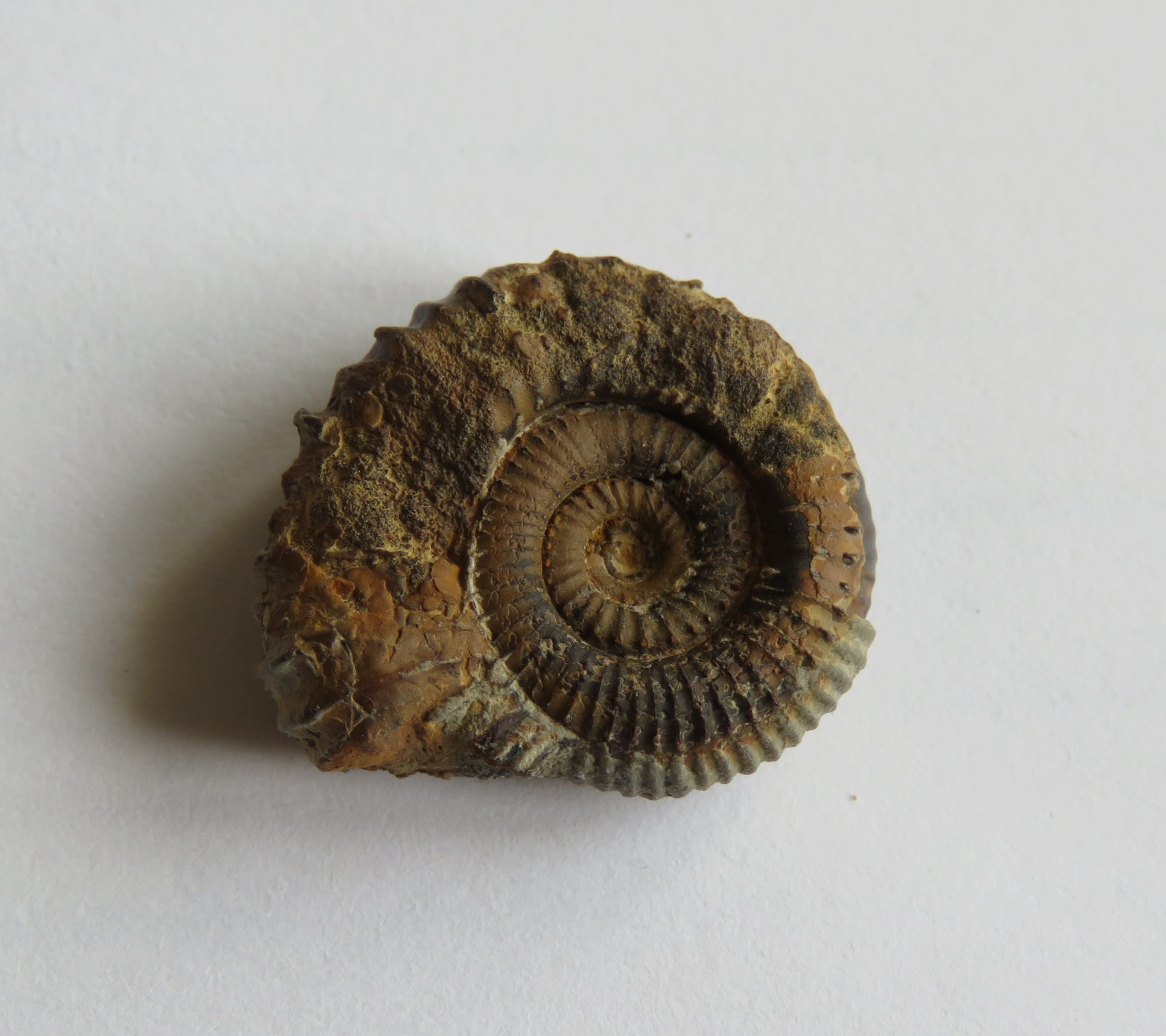

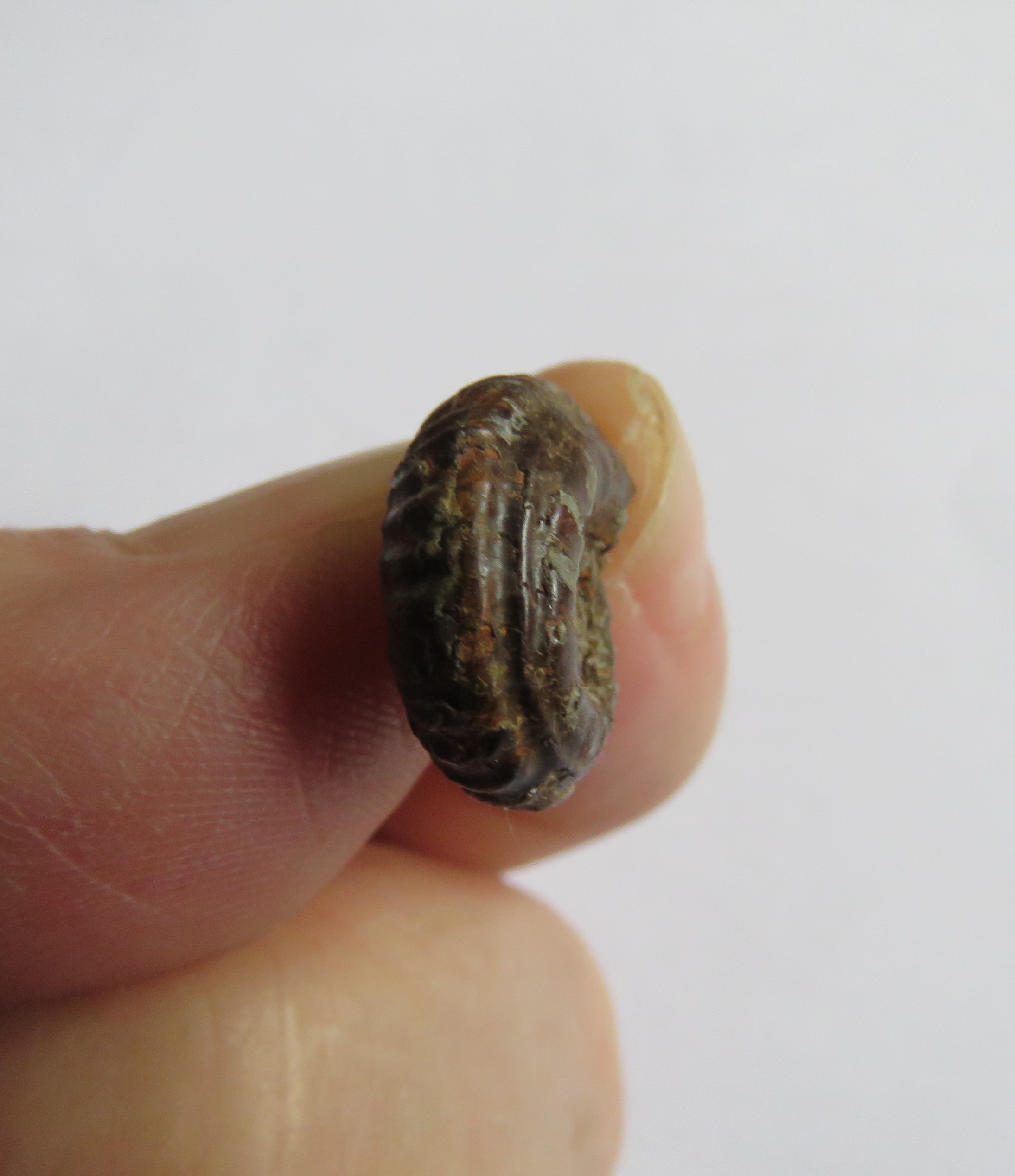

Voici une petite Catacoeloceras qui a eu des ennuis de jeunesse. Les premiers tours internes sont dissymétriques, presque triangulaires sur une face où ils sont littéralement décollés; seulement un peu tordus sur l'autre face. Un très léger profil en roue voilée avec une petite dissymétrie ponctuelle de l'ornementation sur le ventre.

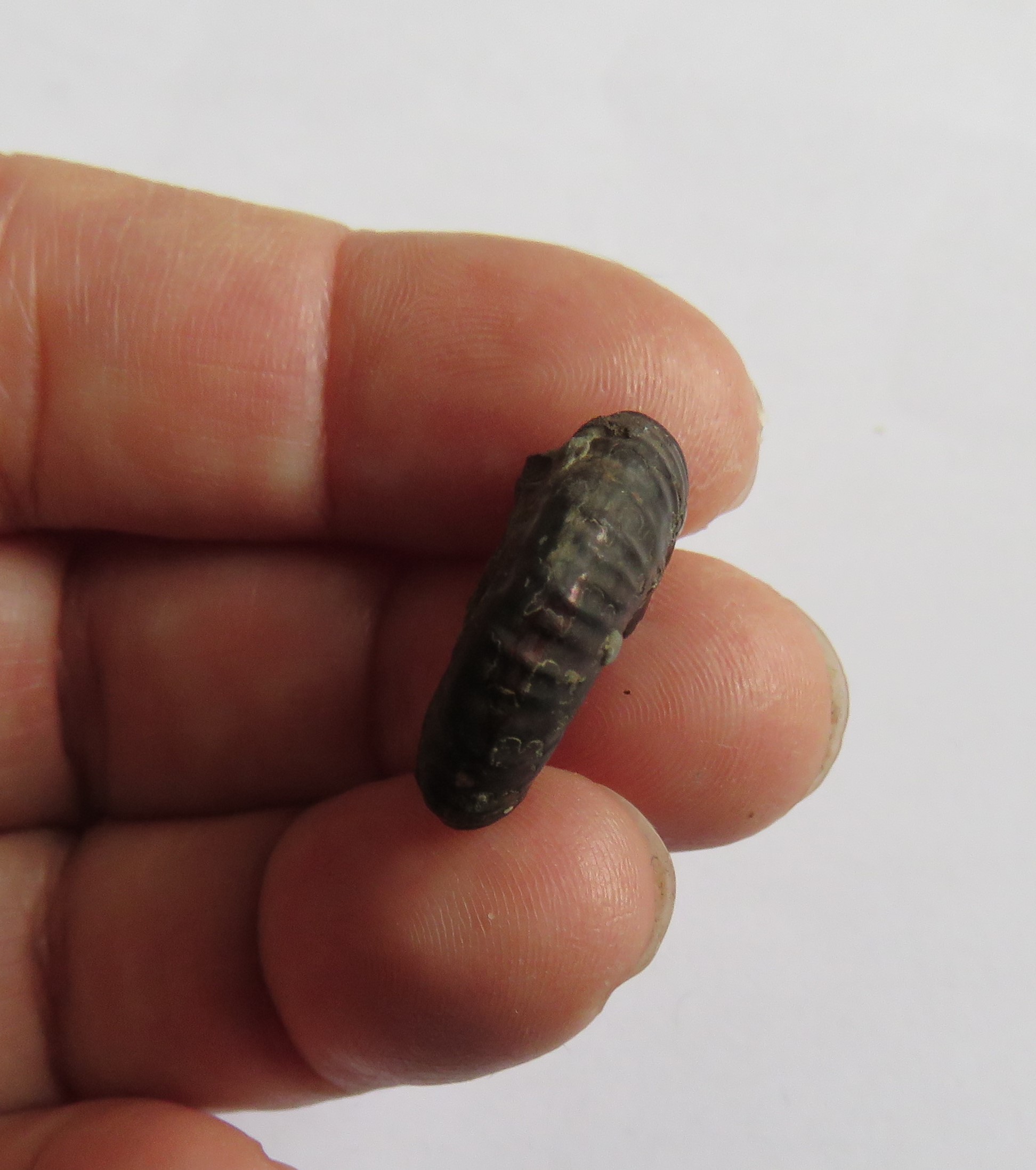

Plus sérieuse et complexe, la perturbation ayant affecté cette Hildoceras bifrons au niveau de la zone ventrale et le haut d'un
 flanc.
L'ornementation est normale sur une face.
L'autre face porte sur la partie haute du flanc ce qui normalement se situe sur le ventre et aurait dû être une carène bordée de 2 sillons. La pathologie est antérieure au dernier tour. Cette structure déviée est sinusoïde, sur-creusée à un point où le bord du "sillon" opposé devient à son tour "carène" . A la fin du dernier tour conservé, l'anomalie finit par ressembler à une simple dépression longitudinale en haut du flanc, la "carène" s'atténuant presque complètement.

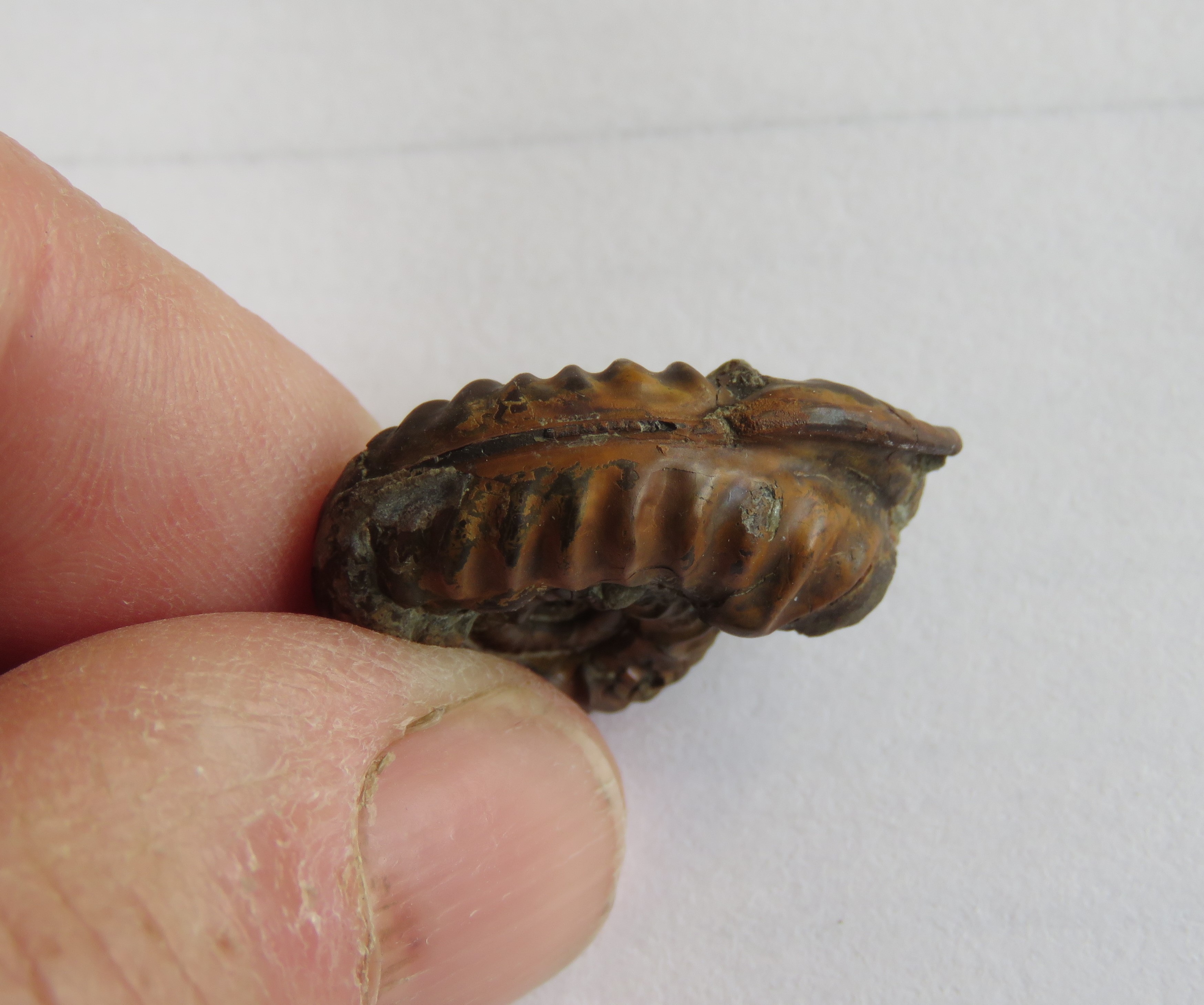

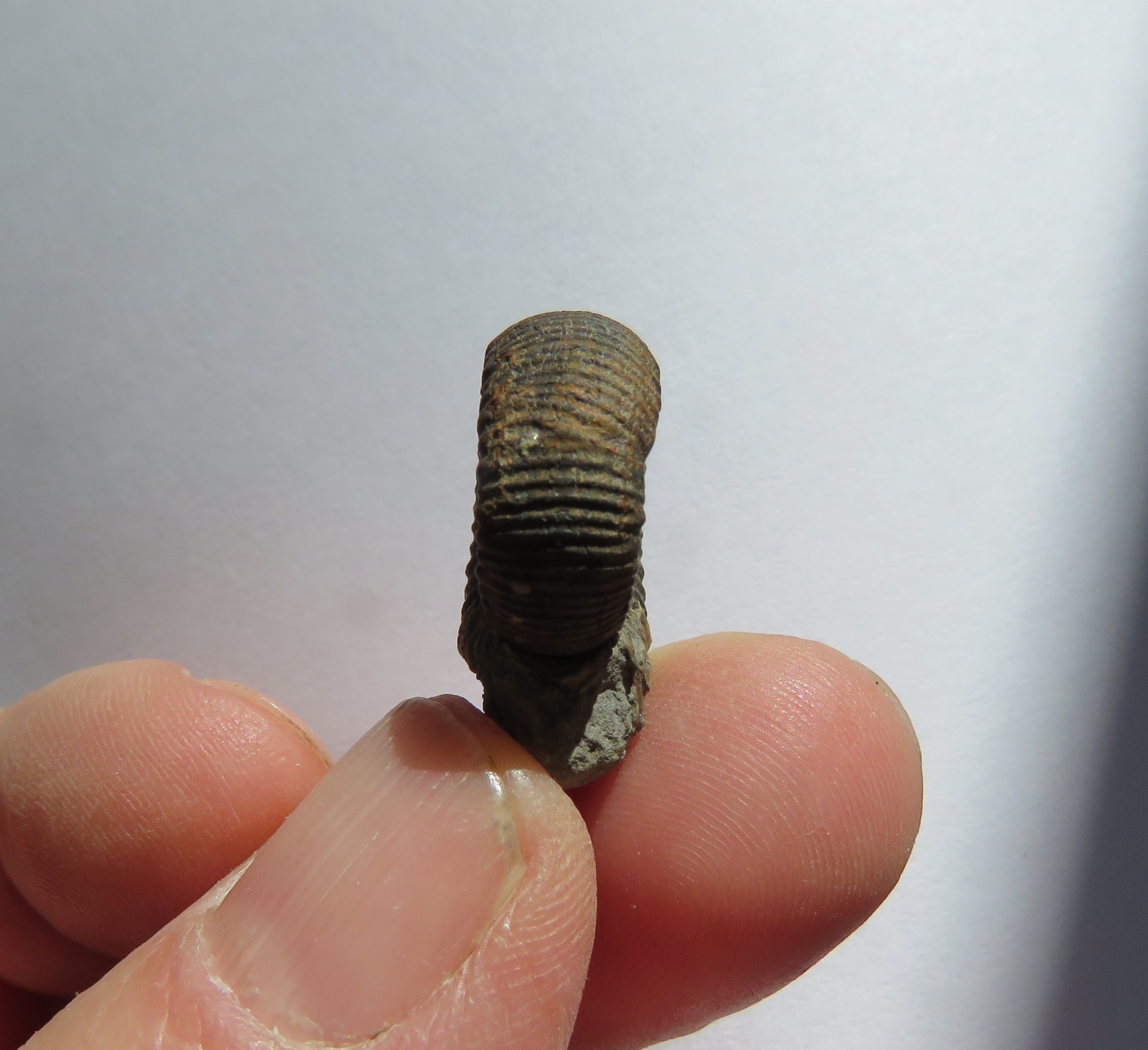

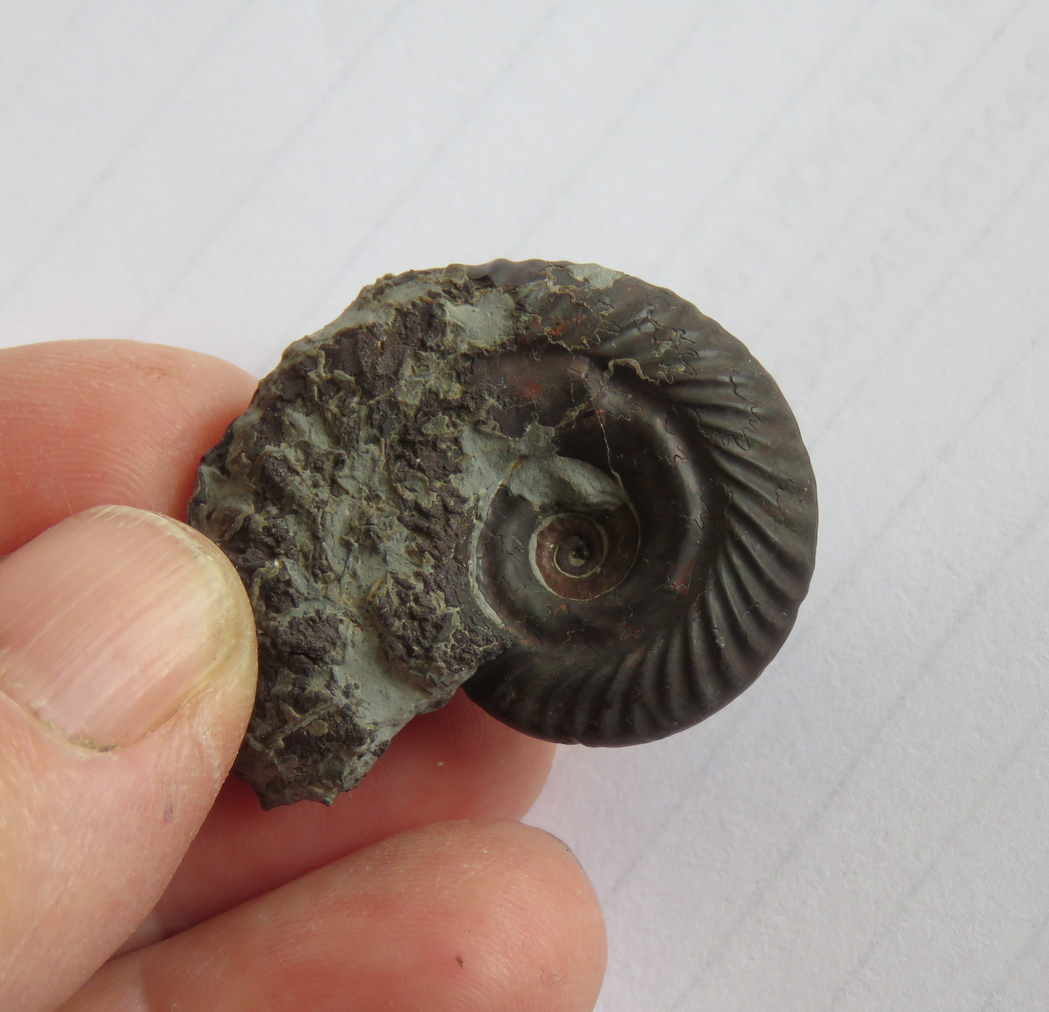

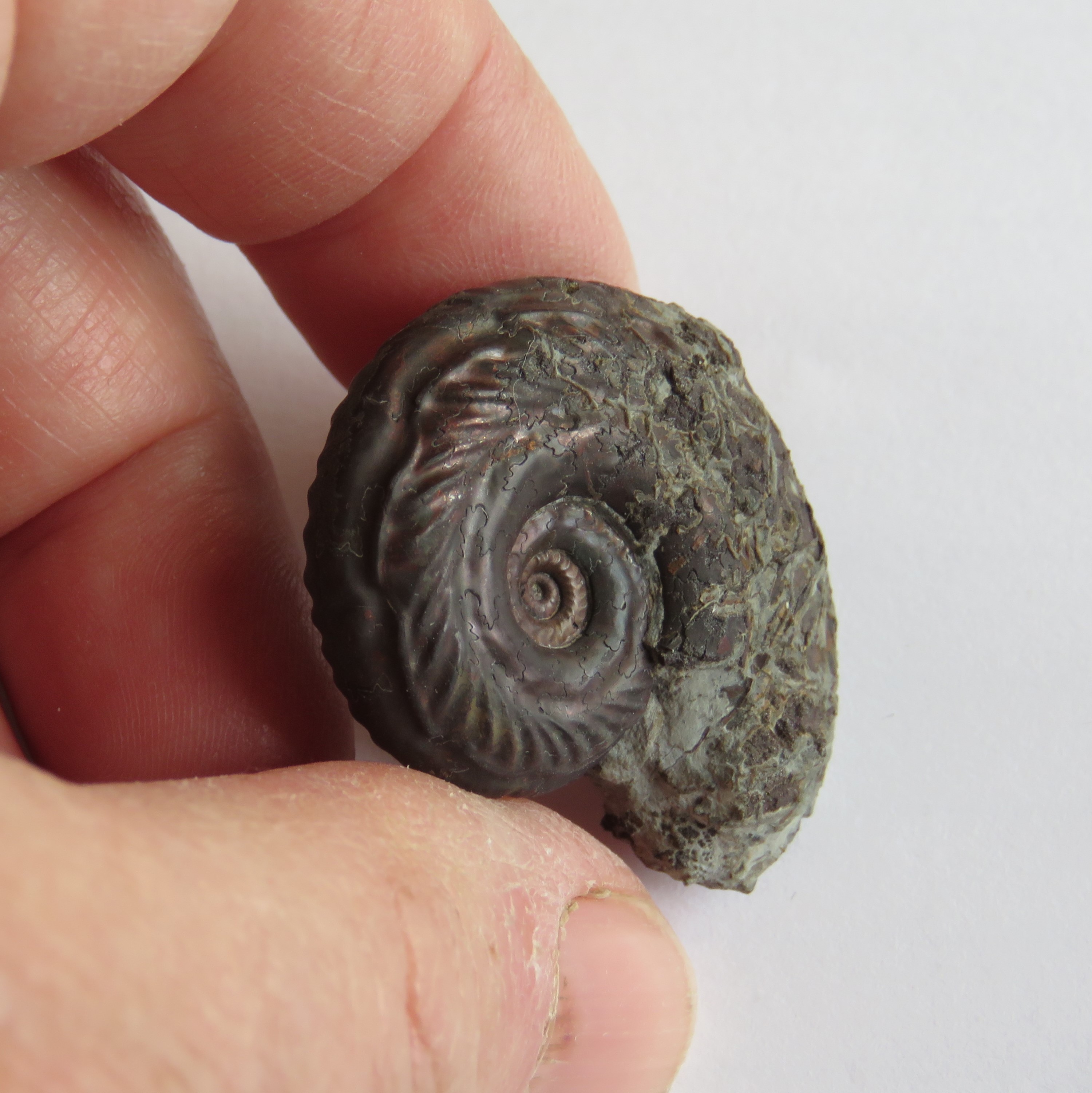

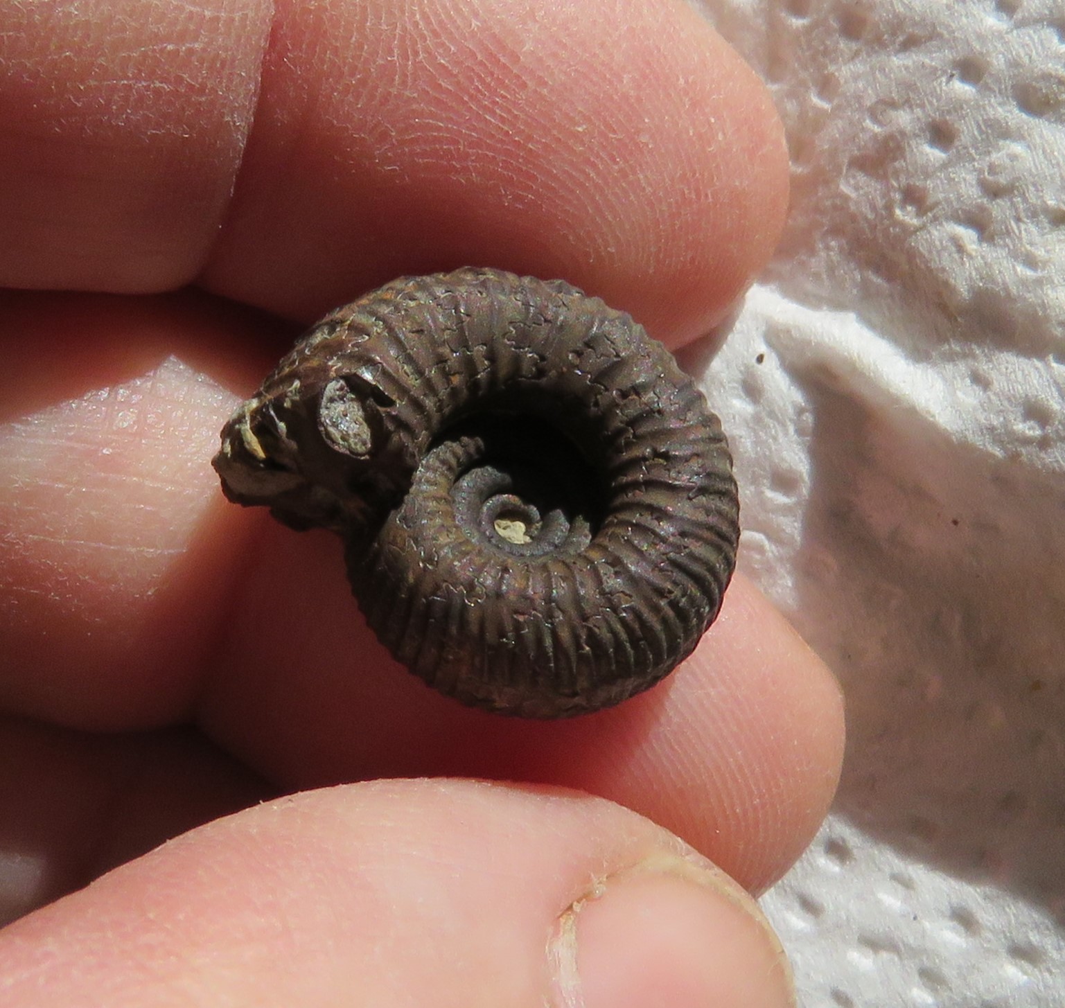

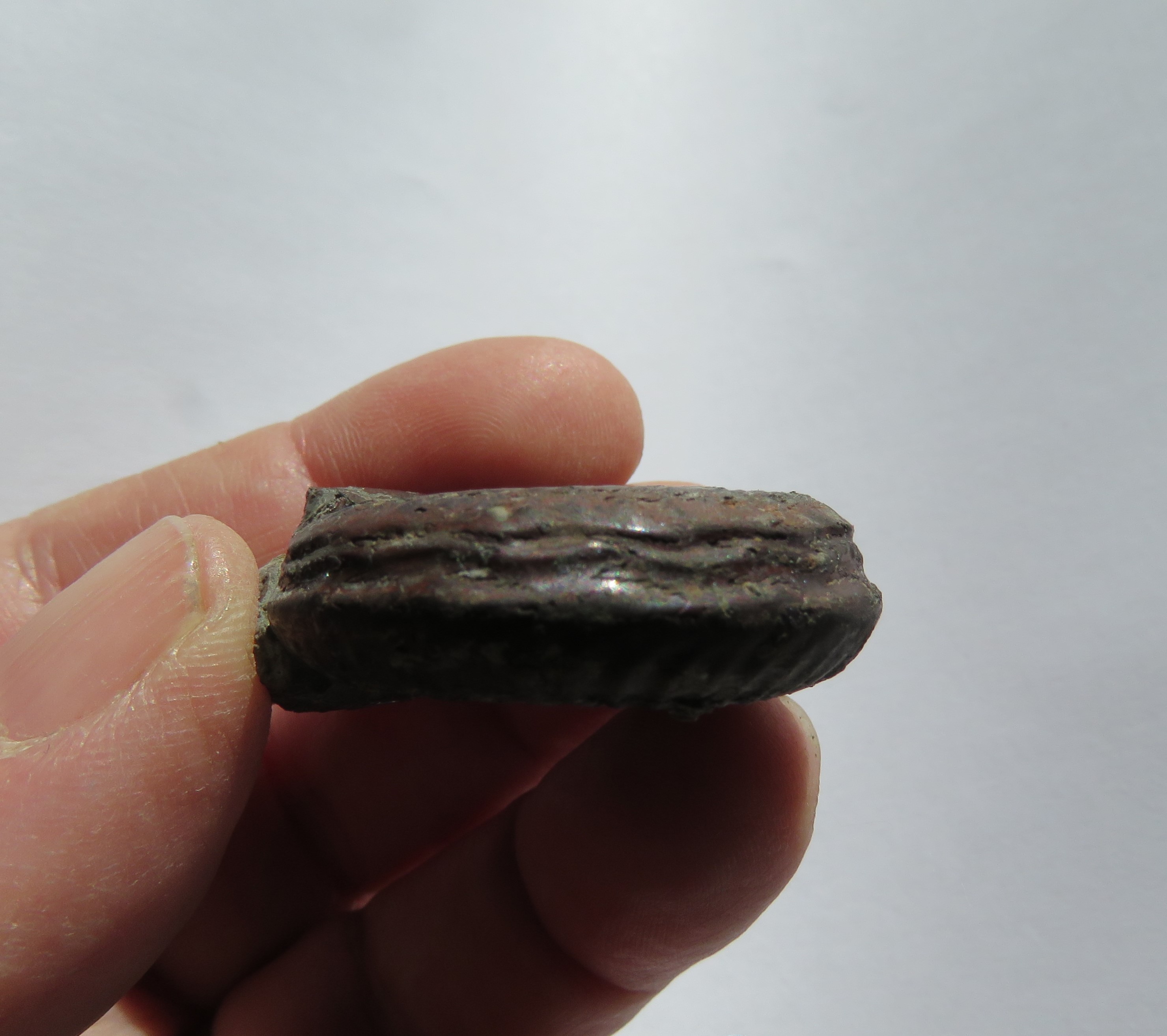

Trois nouvelles ammonites pathologiques trouvées ce mercredi dans le Toarcien moyen aux abords de chez moi !:surpris:

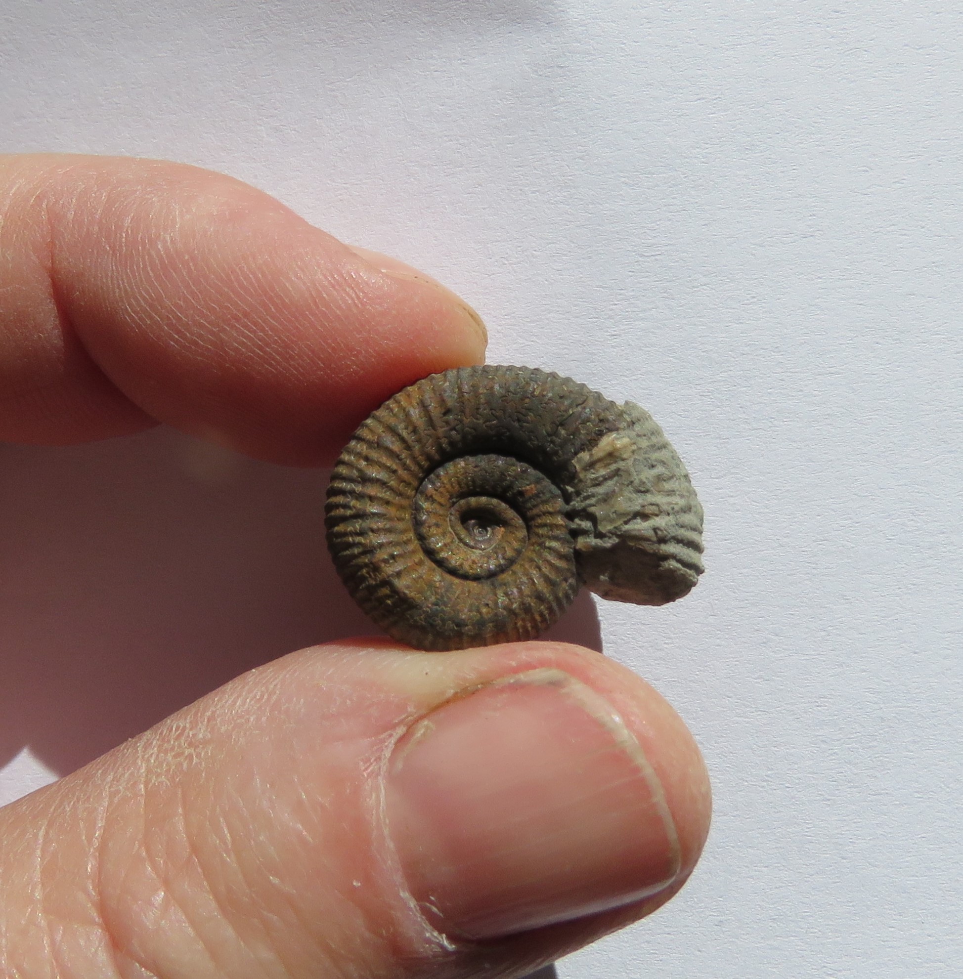

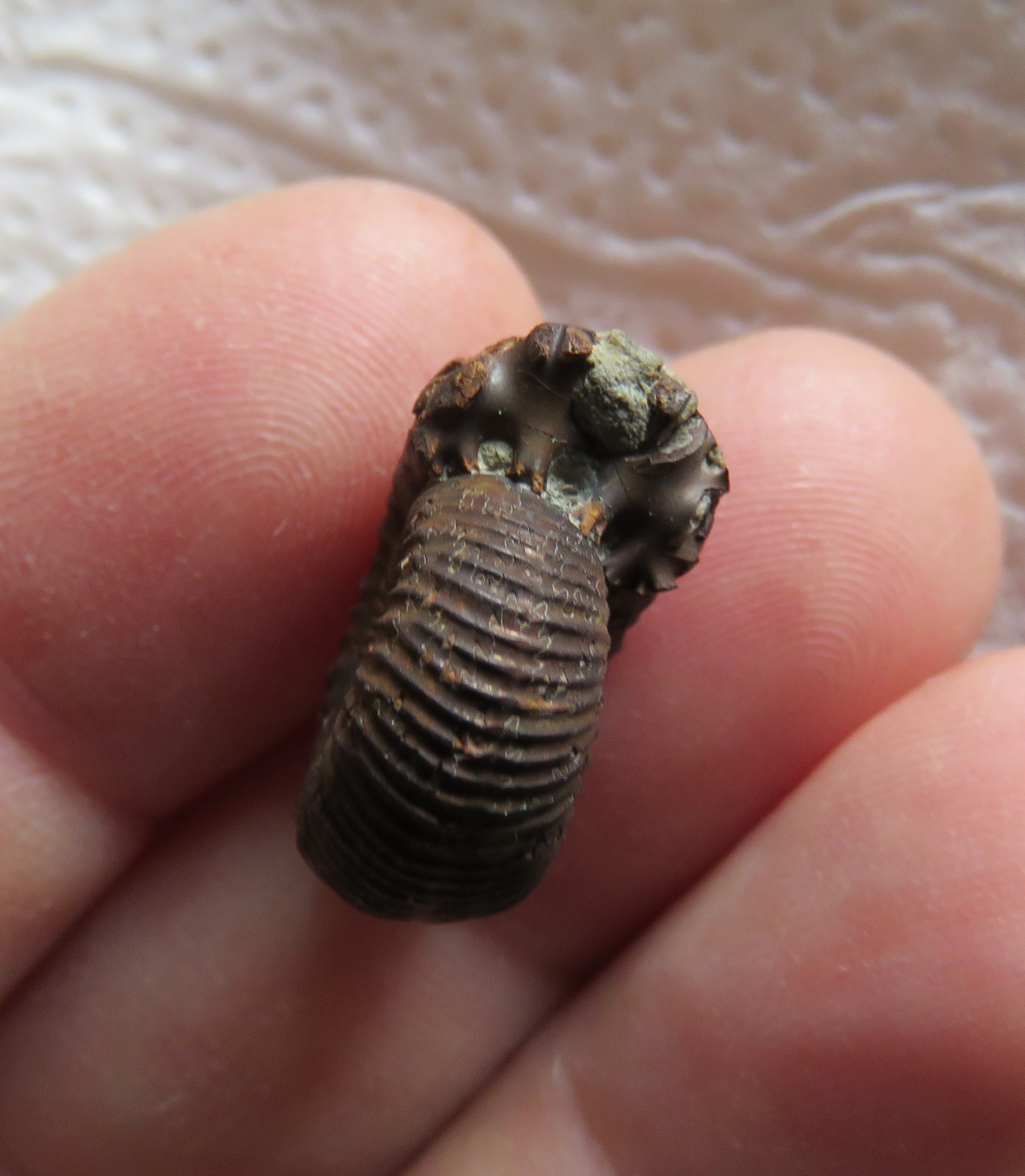

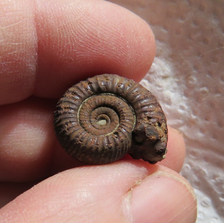

D'abord, une Mucrodactylites à l'ornementation déjà atypique (côtes très fines, serrées, non dédoublées sur le ventre sur la partie cloisonnée) a encaissé un traumatisme sur la zone ventrale de la chambre d'habitation peu après la dernière cloison. La perturbation consiste en un étranglement du tour, suivi d'une inflation, ce qui donne à l'ammonite un aspect légèrement bossu. L'ornementation change à partir de ce point, pour devenir large, espacée, les côtes franchissant toujours le ventre sans dédoublement. L'autre face est malheureusement mal conservée, mais elle a enregistrée également la constriction suivie d'inflation.
IMG_6469.thumb.JPG.052157e9d1e39b92653b69edf21cd508.JPGIMG_6468.thumb.JPG.9e37302860a817c24758470058f6ce5f.JPGIMG_6466.thumb.JPG.ff87237535ad888dfe36d4cc6a57cf6b.JPG

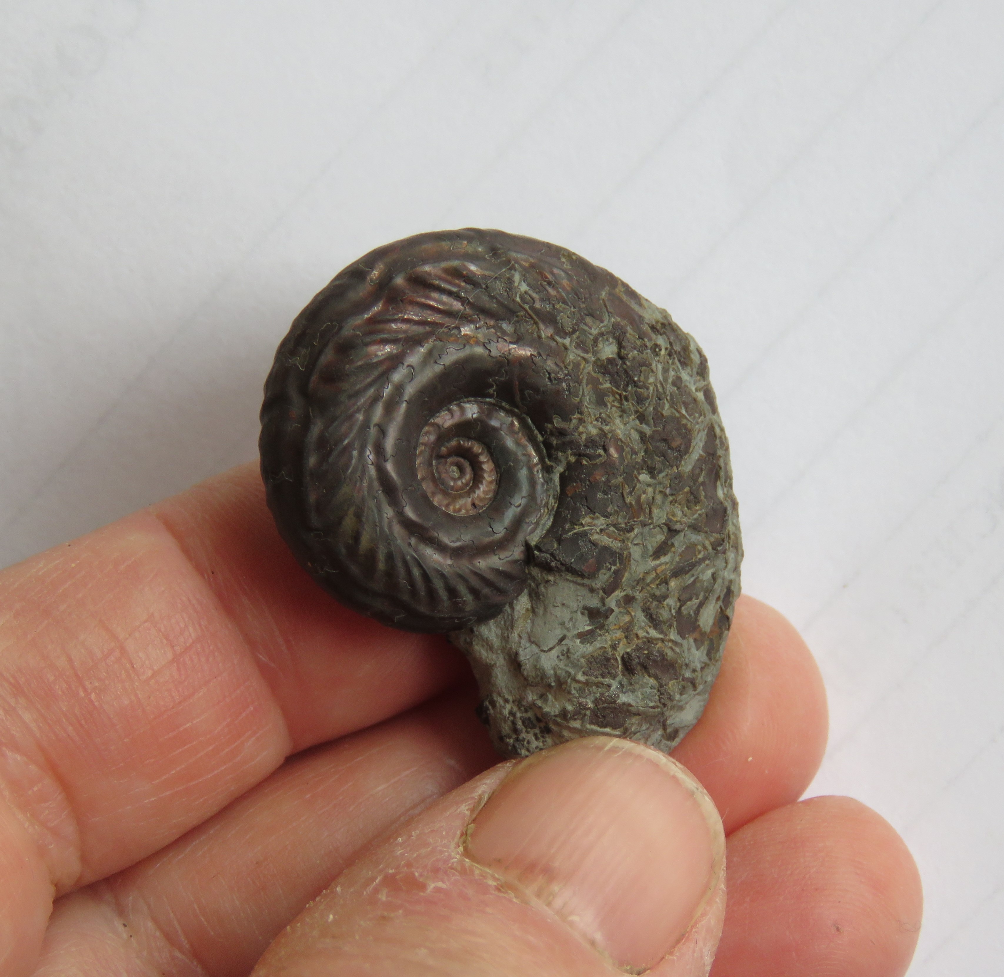

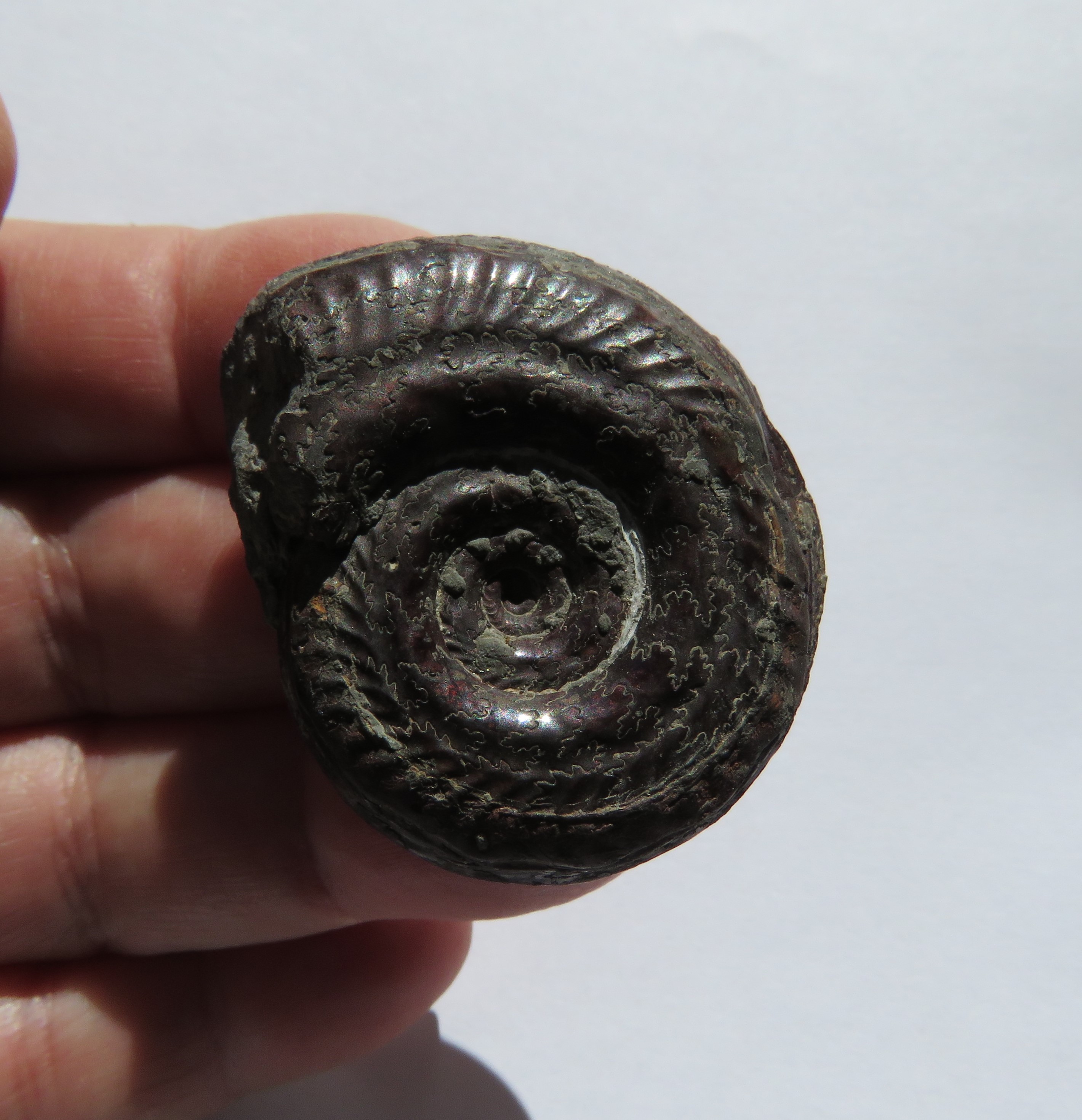

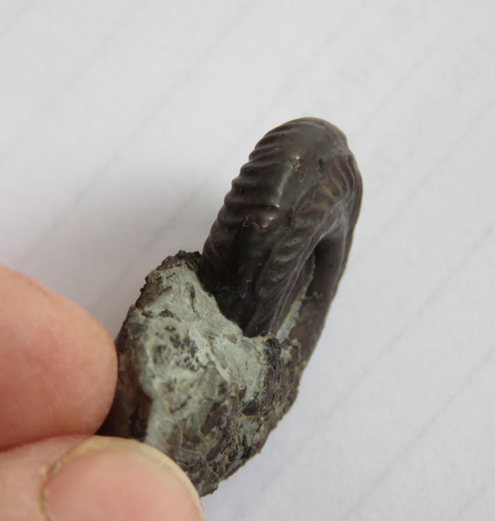

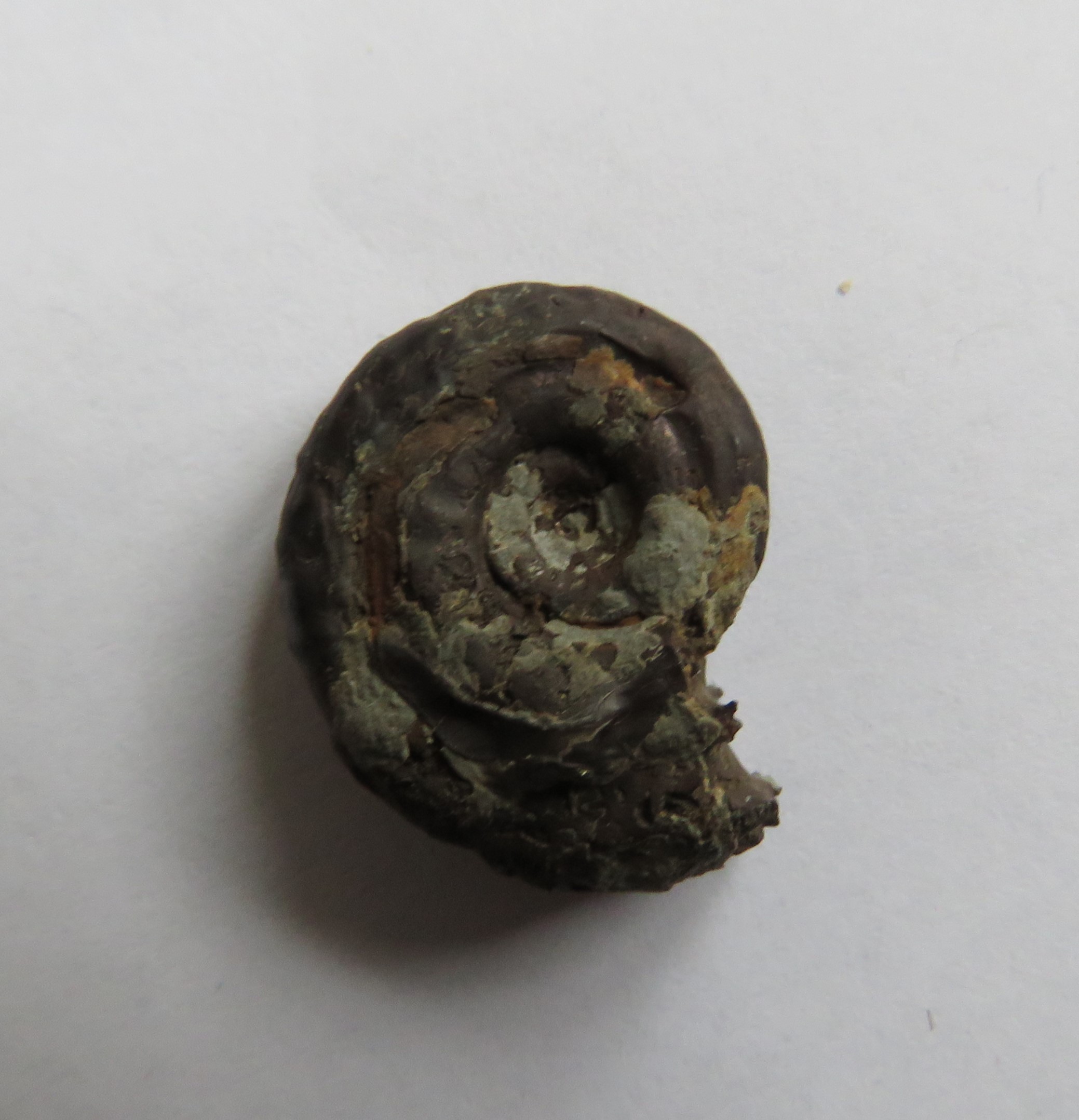

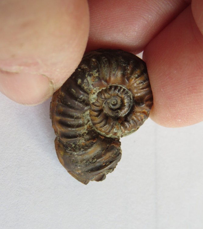

La deuxième est une Hildoceras bifrons dont la pathologie peut être rapportée à un accident survenu dans les premiers tours: un étranglement marqué est visible sur un petit tour interne. La pathologie a des traits communs avec celle du spécimen de bifrons présenté la semaine dernère sur ce fil. L'ombilic est légèrement plus profond du côté opposé à celui qui porte la "carène" déplacée en haut du flanc, bordée par un seul sillon en position externe. Le ventre est arrondi, avec les côtes du côté opposé qui le franchissent en s'atténuant. L'ammonite a survécu, elle est entièrement cloisonnée, ce qui lui donnerait, complète, la taille normale d'un microconque adulte de bifrons pour les Grands Causses (où la faune d'ammonites est nanifiée au Toarcien par rapport à d'autres provinces).
IMG_6500.thumb.JPG.184c202c6d9fba510067df9b4f91b5a3.JPGIMG_6458.thumb.JPG.614ada89a42af7e669750af0dbfca409.JPG

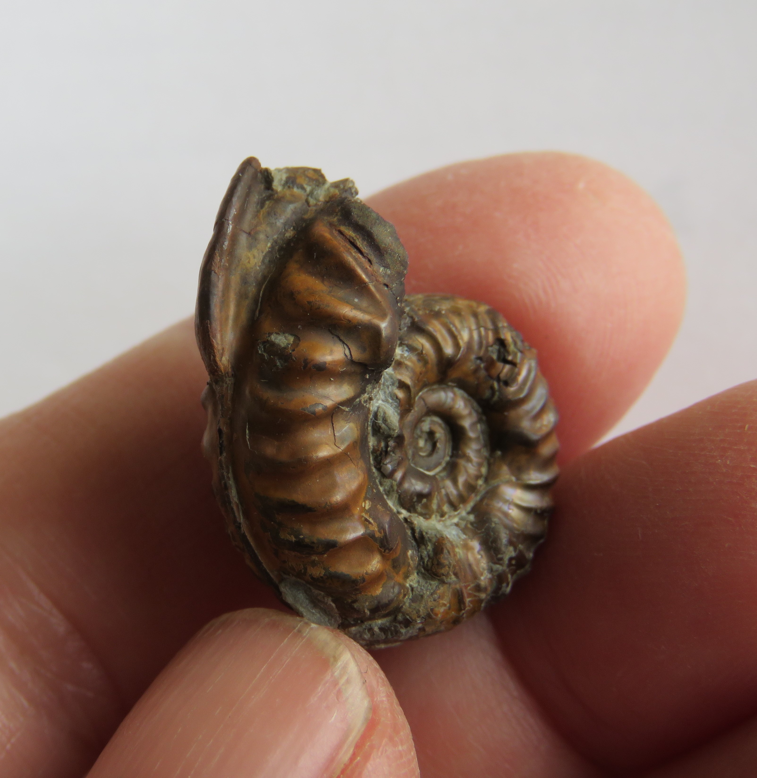

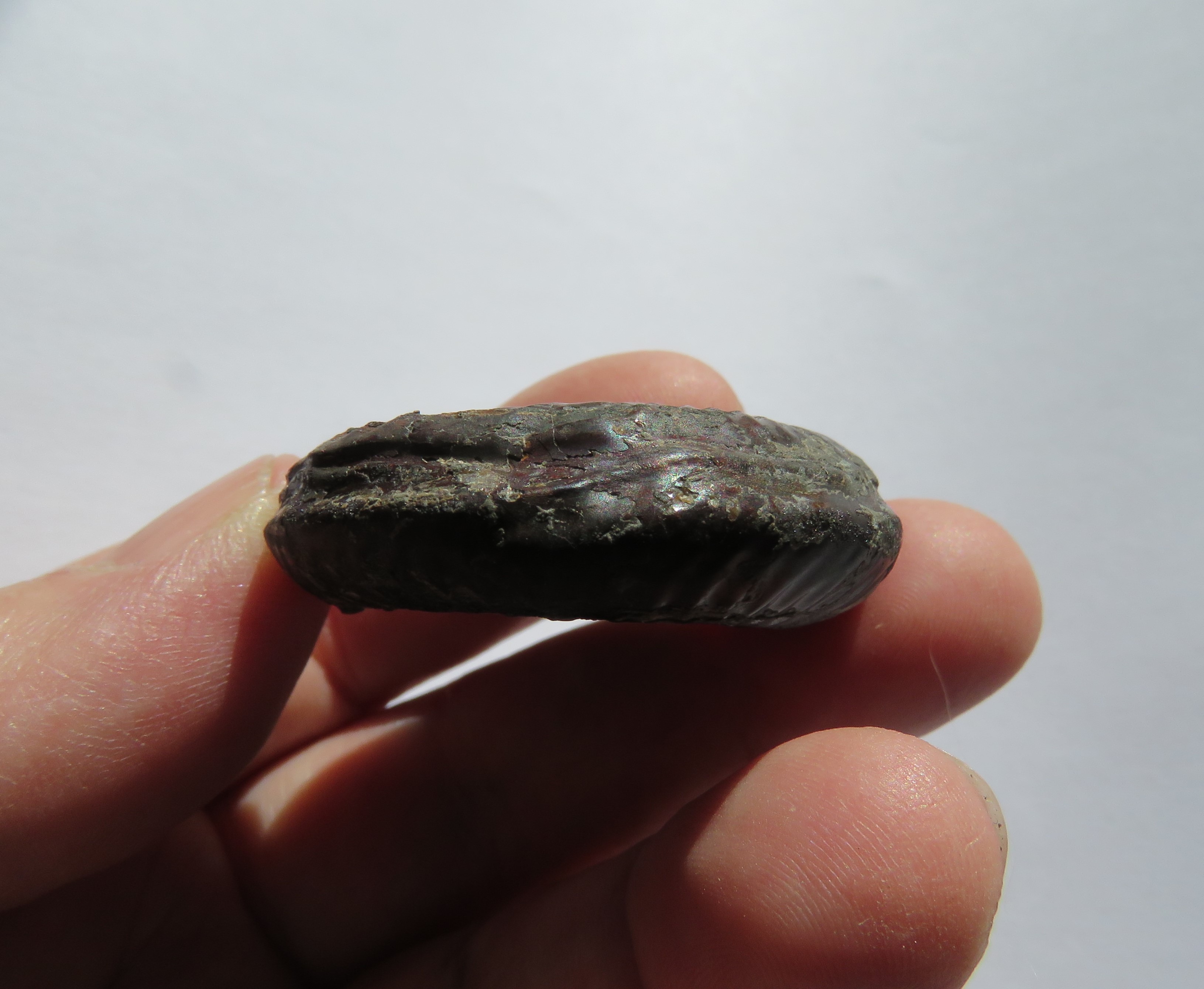

Le dernier cas pour aujourd'hui :chaud:  affectant un microconque de Phymatoceras, est ardu ! Il m'a laissée assez stupéfaite sur le coup, car pareille tératologie, c'était du jamais vu à ce jour pour moi.
La pathologie commence à peu près au niveau de la dernière suture par un enfoncement latéral et elle affecte toute la chambre d'habitation, présente sur le dernier demi-tour. L'ornementation des flancs (tubercules, côtes) est dissymétrique, très perturbée à partir de ce point. Suite à un accident postérieur (?), la coquille finit par former une sorte d'éperon enflé, convexe d'un côté et concave de l'autre, un tubercule d'un côté et pas de l'autre) portant la carène normalement présente, mais épaissie et tordue, et sans ses deux sillons. La taille de la coquille si elle était complète (il manque environ un cinquième de tour) est compatible avec la taille moyenne des microconques adultes de Phymatoceras par ici. Mais une sacrée gueule cassée !
IMG_6475.thumb.JPG.008745055c5072f0fe25d6e9c816e738.JPGIMG_6476.thumb.JPG.186324bf308ba3064cb26a5030111dd1.JPGIMG_6484.thumb.JPG.49f867e2e8ef9d1e383782495c931b8d.JPG
IMG_6481.thumb.JPG.11b7c3100e83d9bbef82681c36248821.JPGIMG_6489.thumb.JPG.baac99986f6d44e2fed5ed45d7f81ee5.JPG
il y a une heure, icarealcyon a dit :
Impressionnant pour cette région! :applaudir: Je vais voir dans mes boîtes ce que j'ai de ce coin là

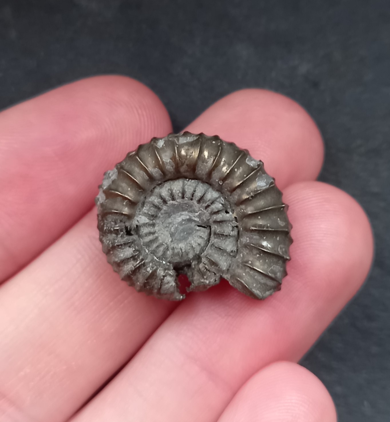

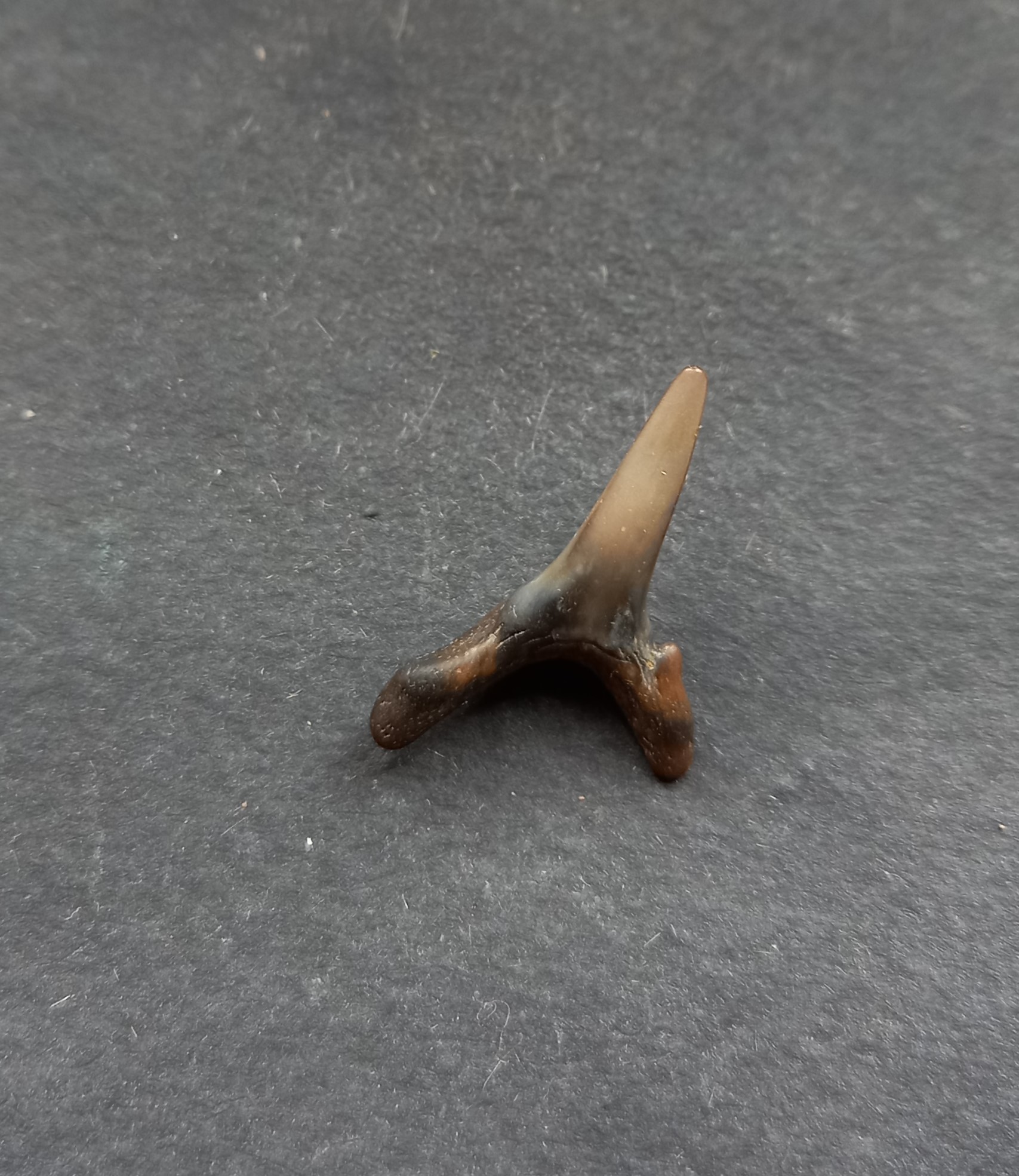

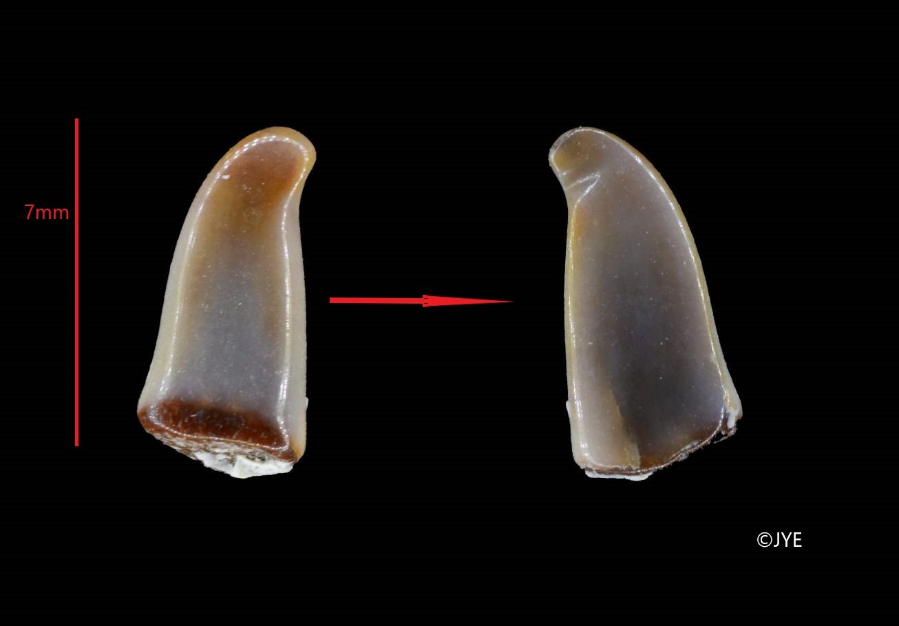

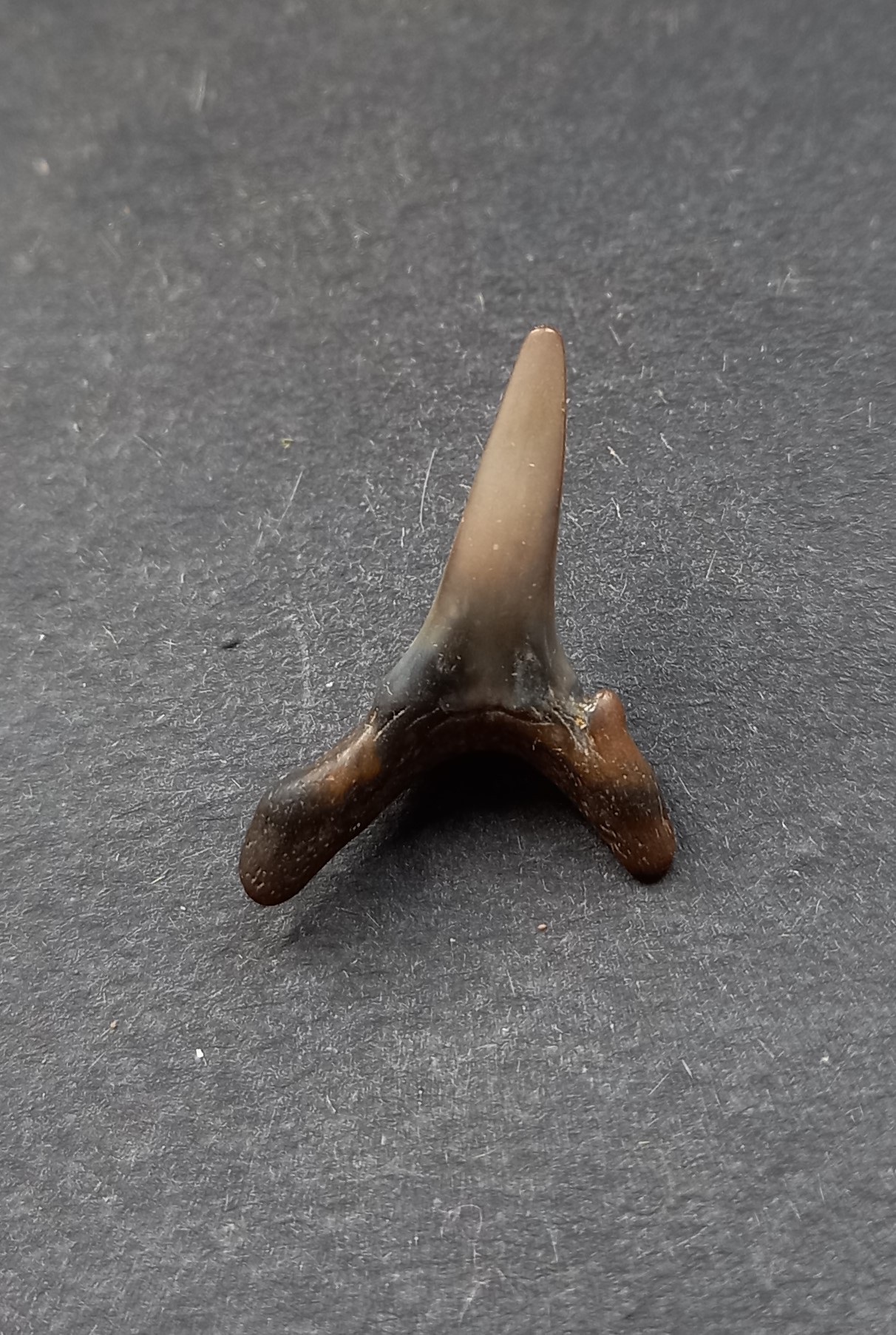

Voici une dent de Carcharias des faluns d'Anjou. Quand je l'ai trouvée il y a quelques années je croyais que sa racine bizarre n'était due qu'à une mauvaise conservation avant la fossilisation mais cette asymétrie semble finalement être tératologique. Corrigez-moi si je me trompe 😅
Voici quelques vues:
Il y a 2 heures, elasmo a dit :
Bonjour Arbacina
Oui c'est une belle pathologie de la racine, pas si fréquent que cela, surtout que la dent reste complète et identifiable malgré la déformation

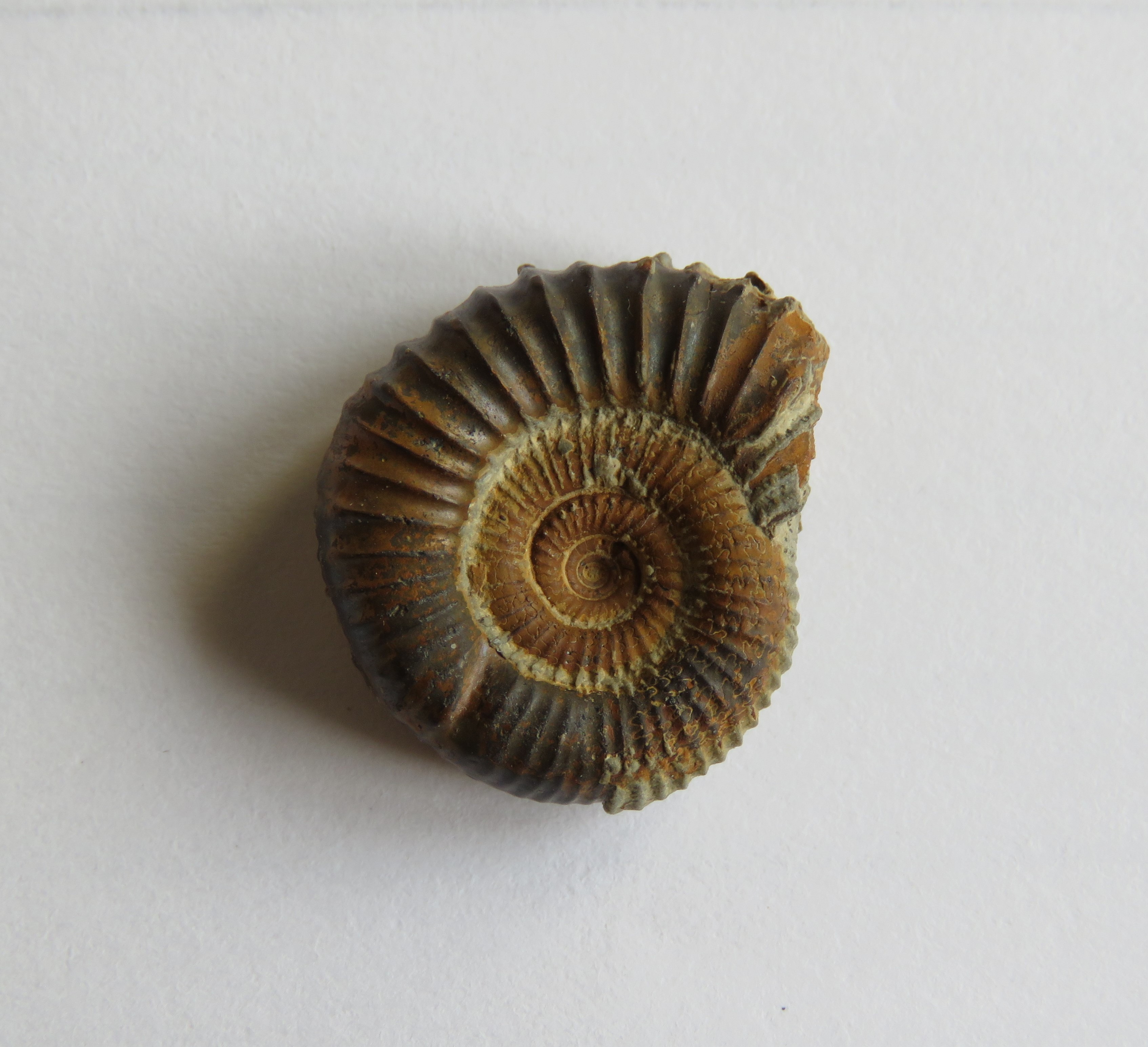

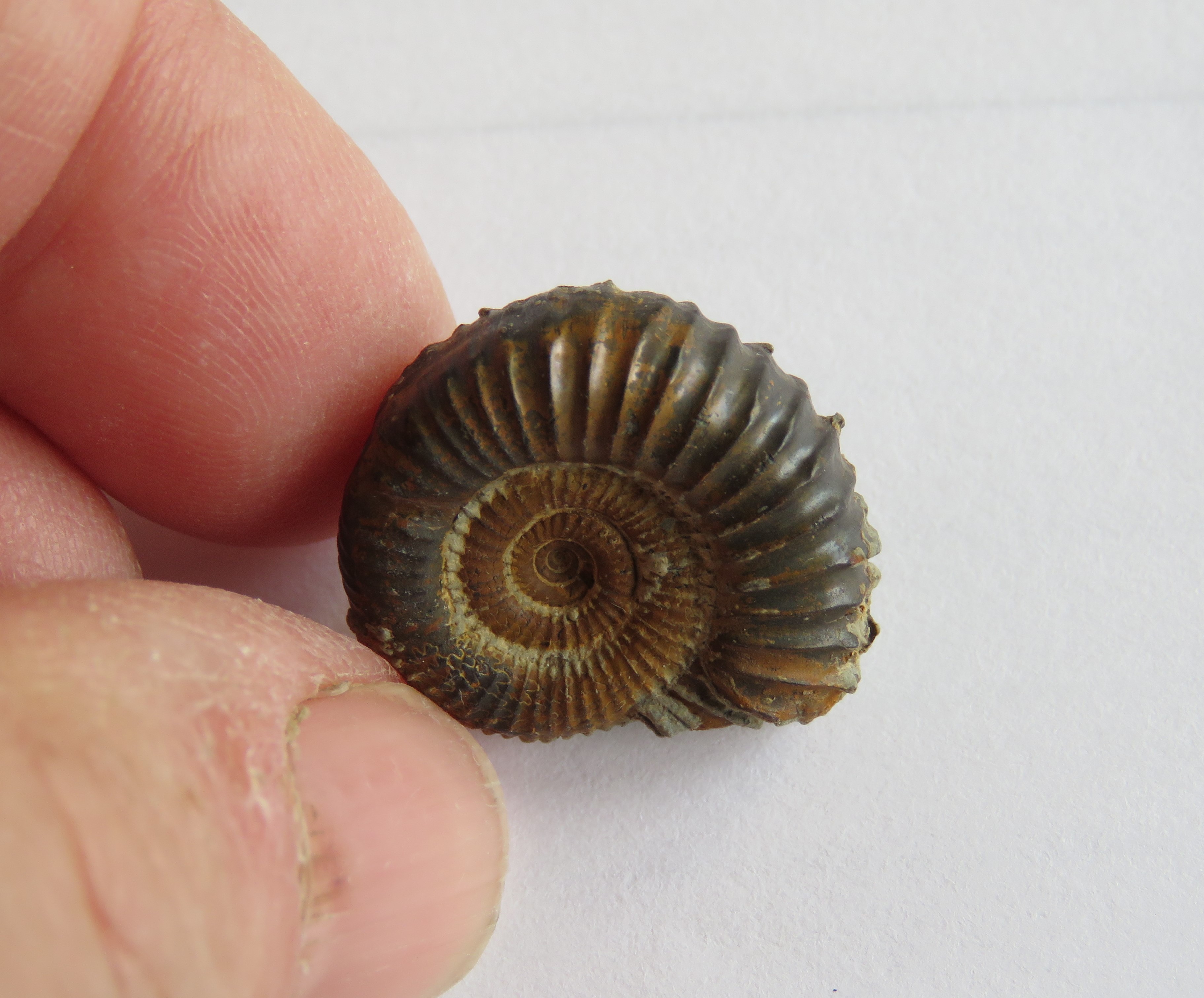

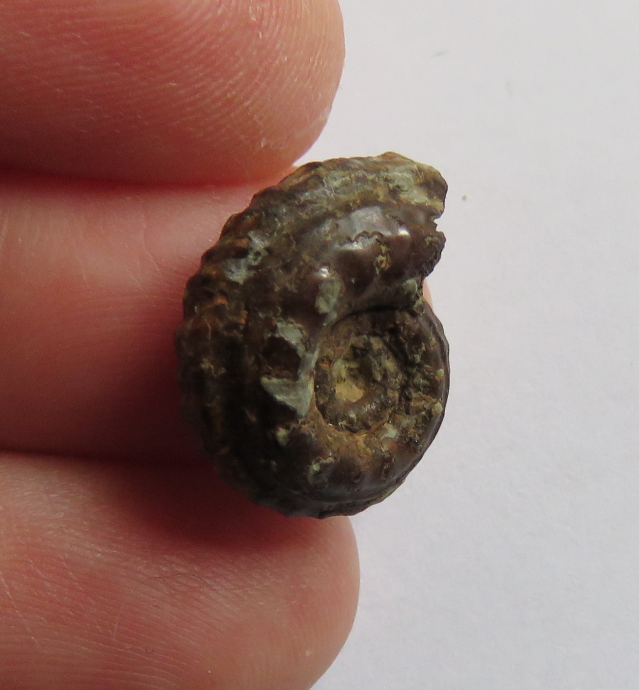

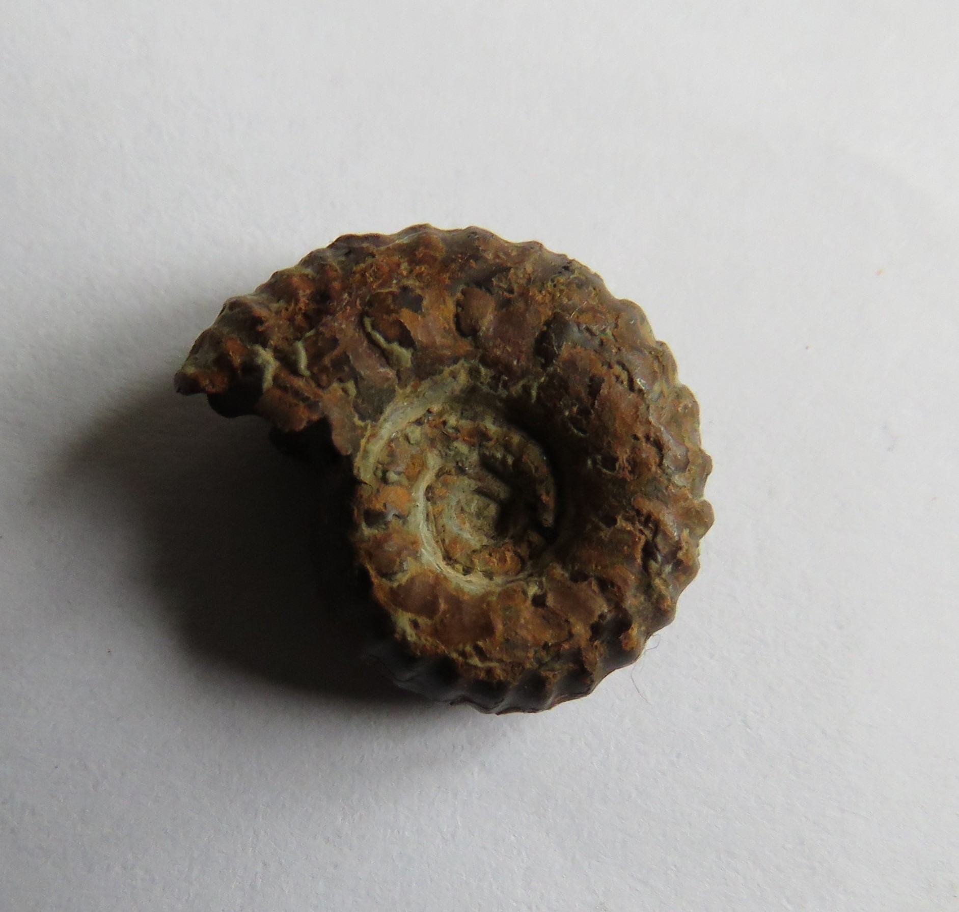

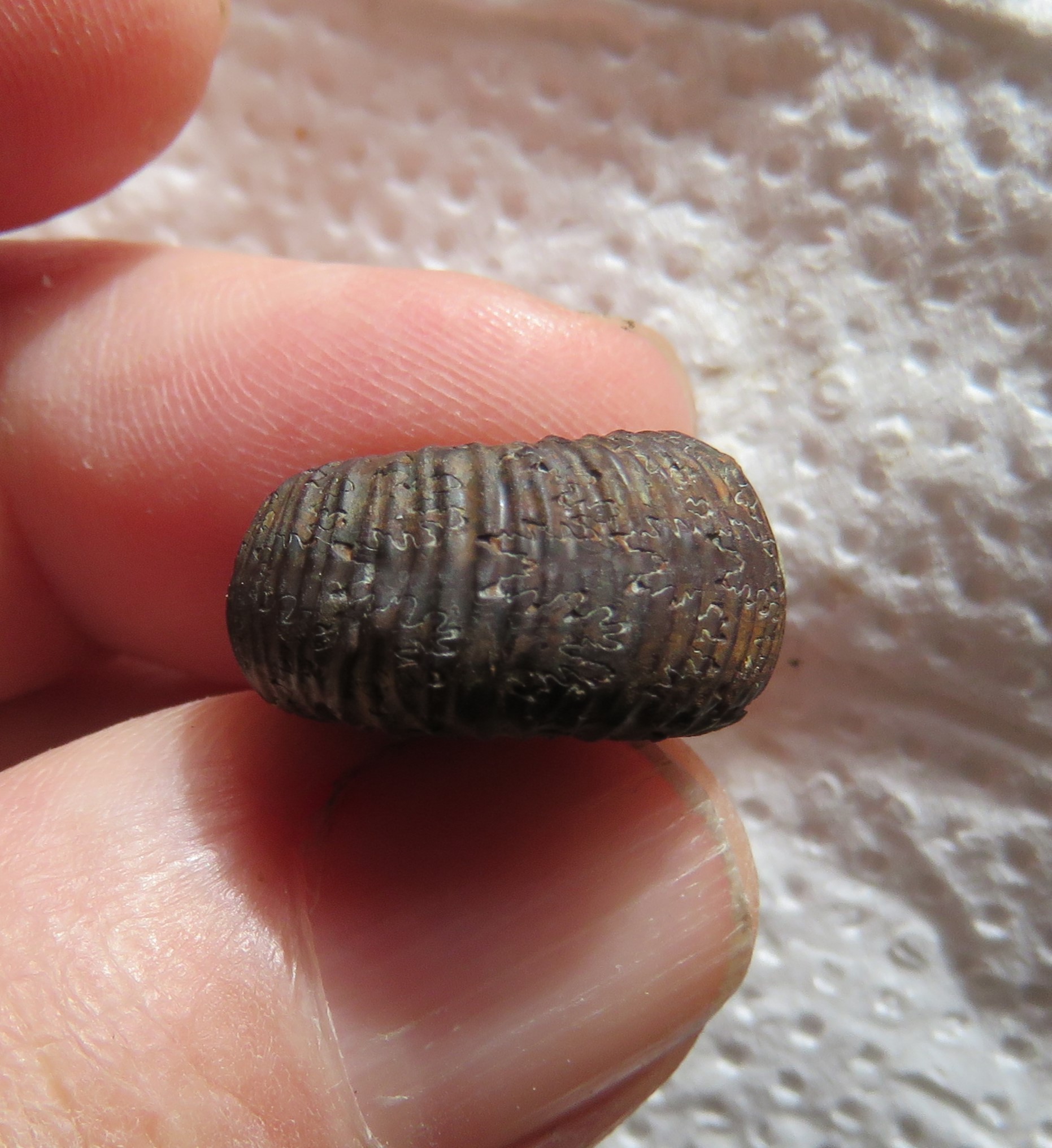

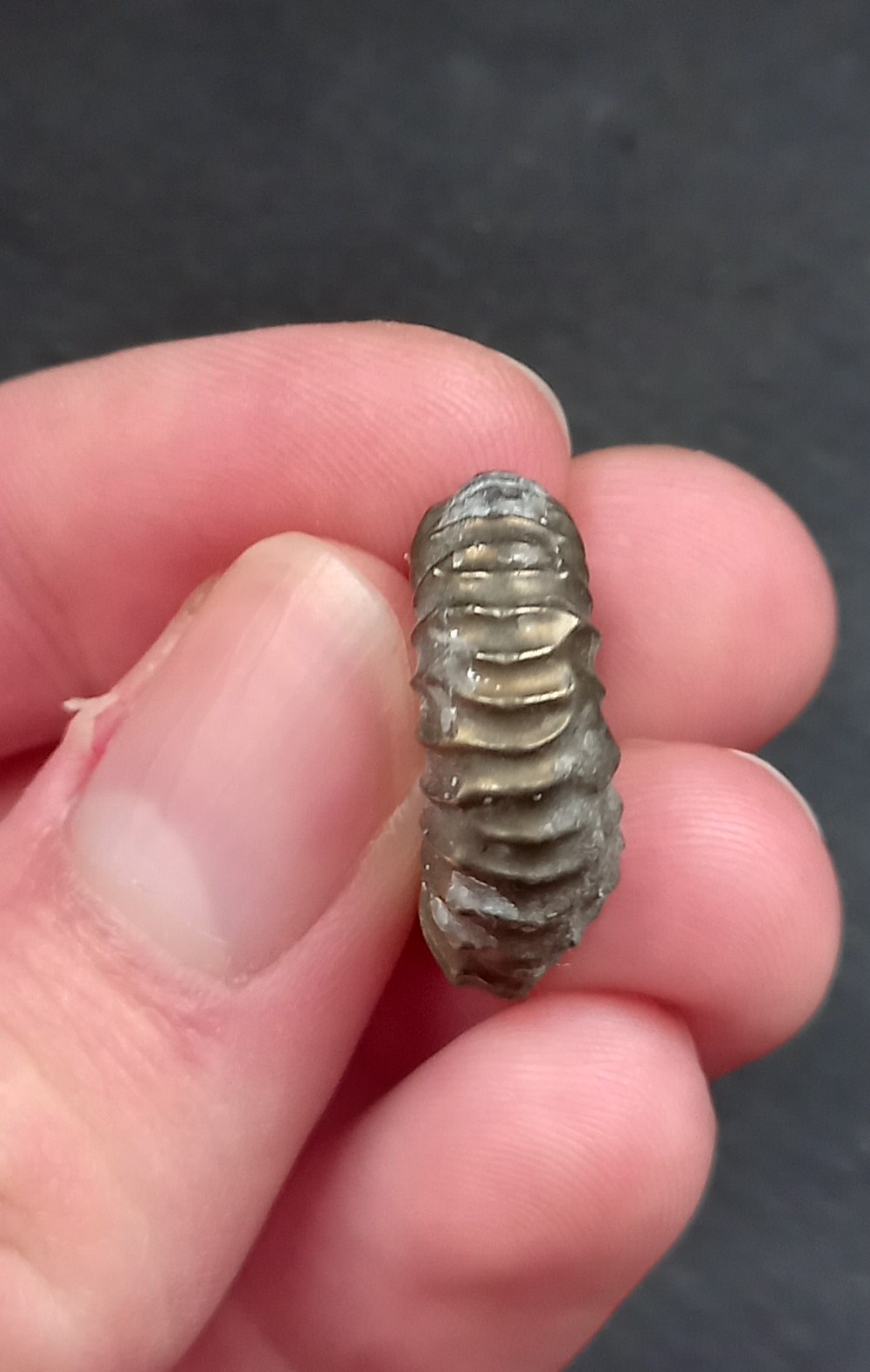

Voici une Mucrodactylites mucronatus du toarcien de Creissels avec quelques irrégularités dans l'ornementation (et aussi la loge d'habitation). Rien de méchant mais personne n'est parfait 🤡!

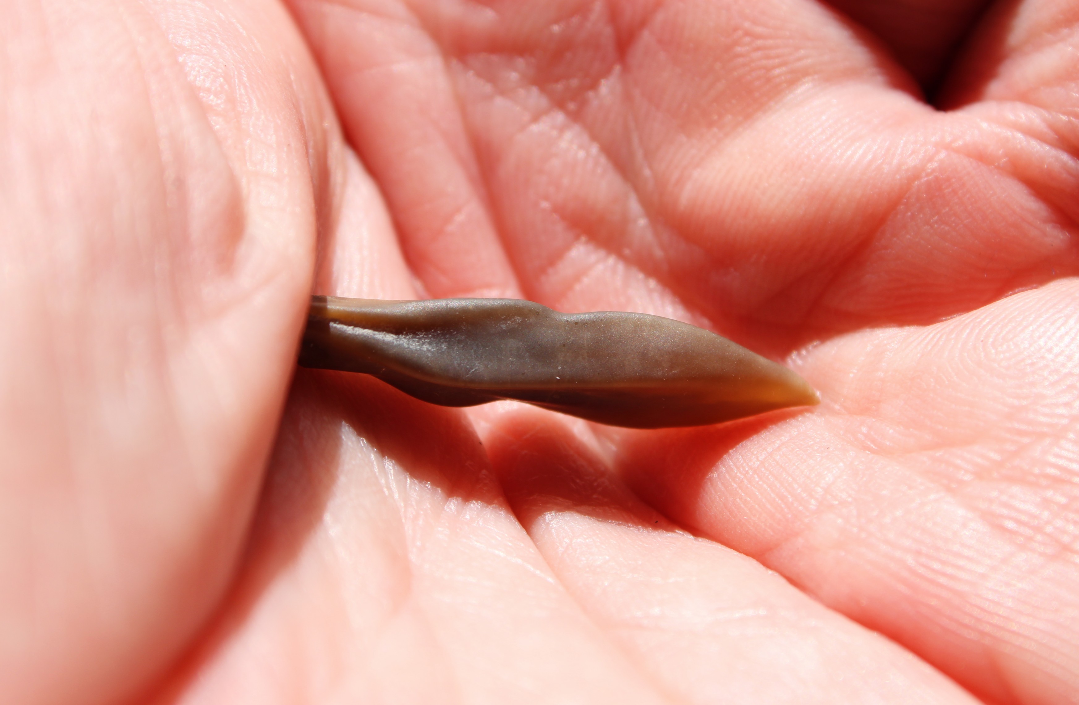

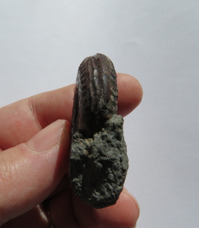

il y a 8 minutes, PK67 bis a dit :
Beau spécimen ! De quelle espèce et de quel étage ?
Bonjour, bélemnite polygonale de l'hauterivien, très polymorphe et évolue sans cesse en fonction des différents étages.
