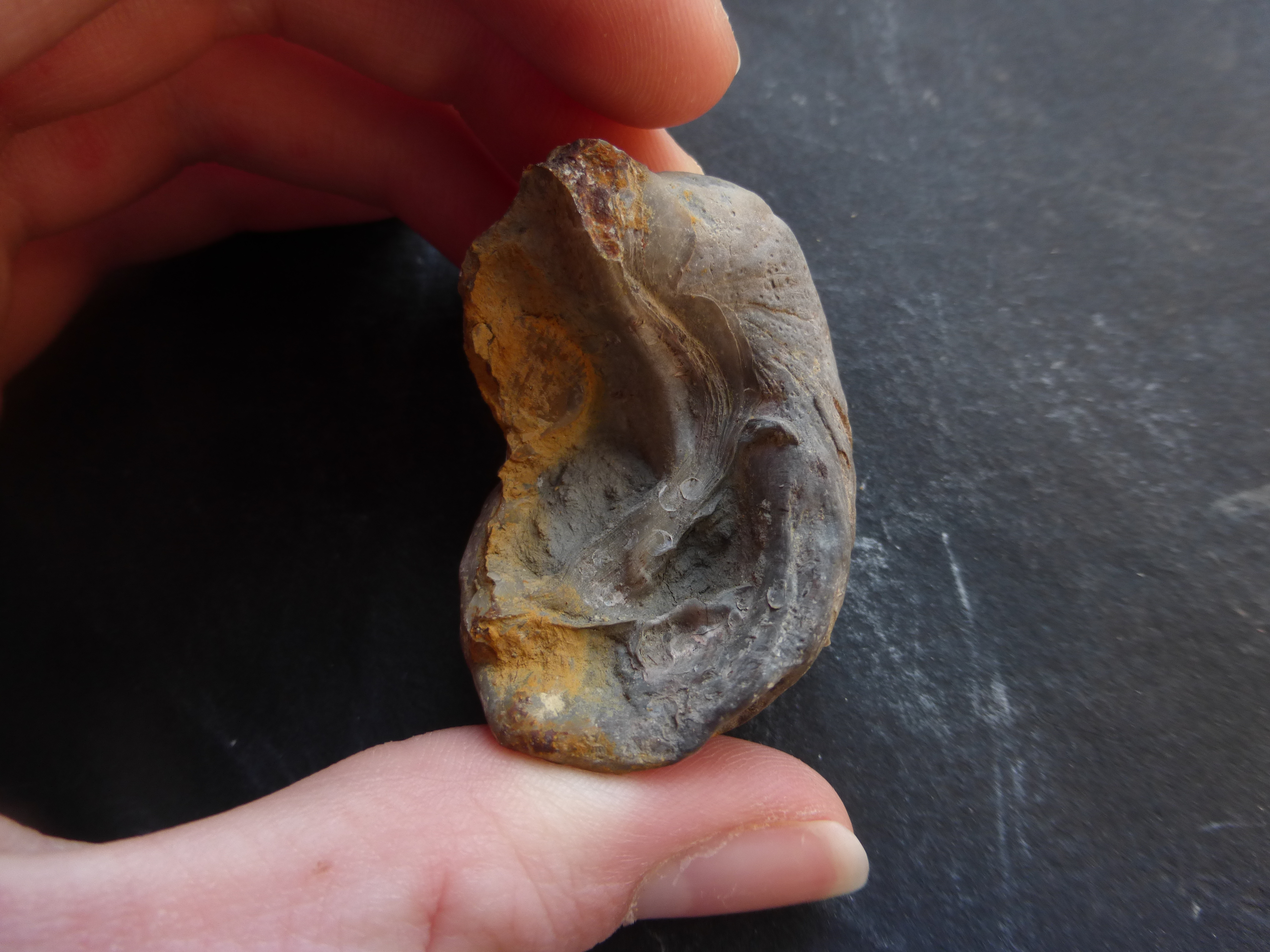

Déformation d'une Osperlioceras du Toarcien de Lozère.
Même genre de déformation sur une Procerites du Bathonien de la Nièvre avec en plus un bourrelet.
Cette déformation et ce bourrelet (cicatriciel ?) sont peut être le résultat d'un léger écrasement de la chambre d'habitation du vivant de l'animal.
Par contre et pour comparaison sur cette Coeloceras Toarcienne l'écrasement de la chambre d'habitation s'est probablement produit pendant la fossilisation. Ce n'est pas une pathologie.
Il y a 2 heures, gryph58 a dit :
Joli spécimen :sourire: L'ammonite a fait un écart pour contourner un épizoaire attaché au tour précédent. Phénomène assez courant dans le Callovien de Saratov ou chez les Microderoceras de Lyme Regis, moins dans le Bathonien de la Nièvre.
