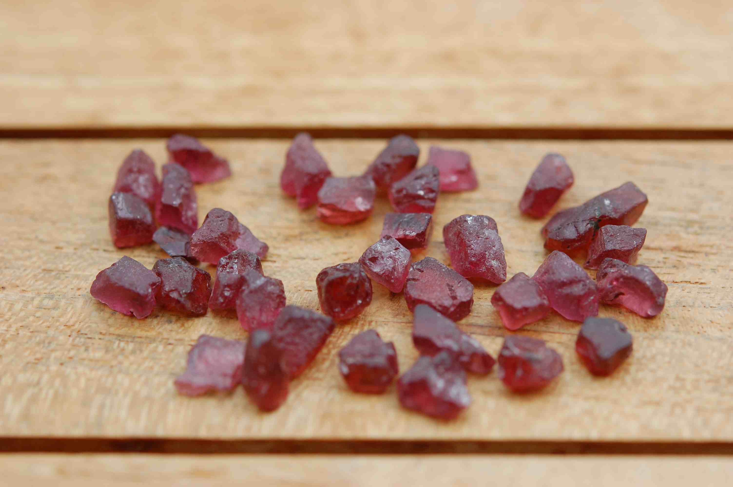

Quelqu'un saurait-il me dire ce que sont ces petits cailloux roses d'environ 5 mm de diamètre ?
Cela raye le verre, ne laisse pas de trace sur la porcelaine et ne fait pas effervescence à l'acide.
J'aimerais le savoir avant de m'en servir pour gravillonner mon allée de jardin !!!

si c'est commercial, c'est du verre teinté, si c'est alluvionnaire, gandes chance pour que ce soit du grenat...

Désolé pour cette réponse tardive, mais je n'avais pas encore le matériel pour faire une mesure correcte de densité ; voilà qui est fait : 3,7.
Cela exclu donc le verre et est favorable au grenat.
Pas de facette observable, sur aucun morceau.
D'autre part, je ne sais pas d'où cela vient mais l'origine malgache est très probable.
"Cela ressemble bigrement à des égrisures de grenats de Madagascar" (de titanealpe) :
Comment ça des égrisures ? Qu'est-ce qu'on pouvait polir avec des morceaux aussi gros ?

3.7 ce n'est effectivement pas du verre, et ça correspond au grenat.

Les grains semblent légèrement arrondis et émoussés, ceci est typique d'une origine alluvionnaire. Certains zircons de placers (gisement alluvionnaire) présente des formes toutes à fait comparables. Pour ma part il s'agit d'un matériel naturel, le grenat colle bien.

Cela ressemble bigrement à des égrissures de grenats de Madagascar vendu dans les années 1970 par Boubée, Carion, Mineraux Saint Roy et les autres.
J'ai exactement les mêmes dans un petit sachet acheté en 1971.
idem, mais vers 1983.
et grenats.
pas du verre, il y a des clivages (le verre est amorphe).

C'est vrai que la densité oriente vers des Grenats, mais bon, une densité mesurée sur un lot n'est peut-être pas super fiable...
Et à 3,7 on est pas très loin du Rubis.
Tu peux te fabriquer un polariscope à pas cher avec des lunettes 3D (pas les rouges et vertes, les nouveaux modèles pour ceux qui sont allés au ciné ces derniers mois) et voir si tes pierres sont uniréfringentes ou biréfringentes.

verre, grenat, spinelle, rubis...si tu n'as pas acces a du materiel de gemmologie (bino, pola, dichro, refracto, spectro, balance hydro) je suggere que tu sorte la loupe 10x et que tu nous decrive avec precision les inclusions que tu vois dans tes cailloux (par transparence, juste sous la lumiere d'une bonne lampe).
Utilise un bout de pate a fixe (ou simili) pout manipuler le cailloux devant la loupe.
Si tu n'as pas de loupe avec un grossissement 10x, essaie la loupe d'un couteau suisse.
Dans du verre par exemple tu pourrait avoir des bulles (rondes, lisses et brillantes) ou des 'coulées de matiere' (comme de la mélasse rouge ou blanchatre), ce qui est exclu dans un mineral naturel dans lequel tu aurais plutot des givres (des petites goutelettes ou cavités dechiquetées organisées sur des plans plus ou moins courbes), de fins canaux allongés parralelles entre eux, ou des petits vides cristallins epars aux formes diverses (empreintes negatives de cristaux de forme irreguliere, dechiquetée ou bien geometrique, leurs contours peuvent etre nets ou bien plus ou moins erodés), des zonations de couleur en bandes paralleles (bandes droites ou en chevron), de tres tres fines aiguilles, etc...tout depend du mineral.
Bref, je simplifie beaucoup, mais inspecte bien tout ca et fait une description precise de ce que tu vois (dessins a l'appui si tu veux, paint est ton ami).
Remarque: les verres sont tres variés et peuvent prendre d'inombrables aspects. La dureté est de 5,5 a 6. Le verre raye le verre. Selon le verre, l'indice de refraction peut aller de 1,46 a 1,70 et la densité de 2,30 a 4,50 ce qui fait une plage tres large!
Je me suis procuré des polaroïds. Mes échantillons sont biréfringents, ce qui montre une structure cristalline et non amorphe vitreuse.
Ce qui me surprends c'est que, d'après mes souvenirs de pétrographie, les grenats sont opaques car ils cristallisent dans un système cubique. Or, ici, mes échantillons s'allument 4 fois par tour, comme des non opaques. J'ai observé la même chose avec d'autre échantillons qui sont très certainement des grenats.
