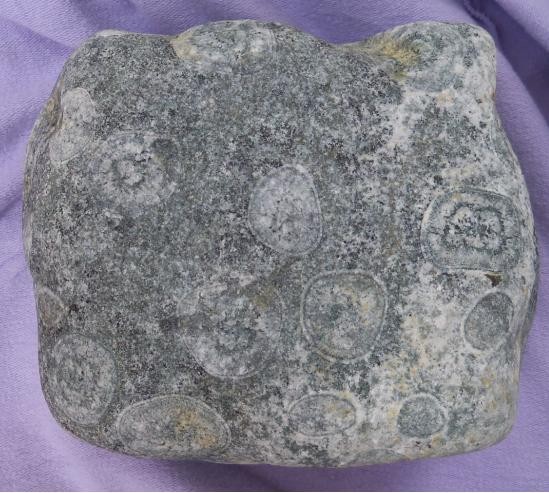

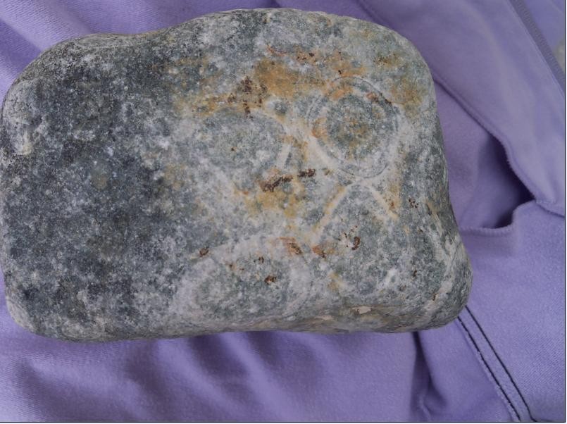

Bonjour à tous les spécialistes.
Ma petite cousine a trouvé cette roche en Corse, sur une plage cet été.
Elle m'assure "qu'elle vaut des millions". Des millions peut-être ; en tout cas je suis curieux de connaître l'objet de sa trouvaille, car je n'ai aucune idée de ce que c'est.
Les inclusions (qui ne me paraissent pas être d'origine fossile mais d'origine minérale : type géode) sont de la taille d'une pièce de 5ct à 2€, la pierre doit peser entre 5 et 10 kg et a la grosseur d'un ballon de handball.
Quelqu'un aurait il une idée ?
Merci d'avance, Olivier.
Il y a plusieurs types de roches orbiculaires en Corse… La netteté de ta photo, qui se ressent de l'état de surface de ton échantillon - il a bien été roulé, ne permet pas de dire précisément s'il s'agit de la fameuse " diorite " orbiculaire, bien qu'il y ait de fortes présomptions (l'orbicule situé en haut à droite +++). Il faudrait savoir où ta cousine a trouvé cela.
La " diorite " orbiculaire ne court pas les rues, sans valoir des millions, cet échantillon mérite d'être conservé (même si ce n'était pas du gabbro orbiculaire, mais une autre roche à orbicules…). À+

;) voici une petite explication, sa genèse provient de processus de cristallisation dans un mouvement de matière dans la chambre magmatique. Il s’agit d’une roche magmatique plutonique (diorite), résultant de l’endomorphisme d’un massif basique (gabbro) par un granite. La chimie de la roche se situe entre le gabbro et la diorite. Elle est caractérisée par la présence d'orbicules : petites boules sphériques ou ovoïdes de 2 à 3 cm possédant un noyau finement grenue entouré de couches concentriques alternativement composées de feldspath plagioclase (clair), la bytownite, minéral qui compose en partie cette roche et d’amphiboles en baguettes rayonnantes (sombres) l’ouralite provenant de l’altération des pyroxènes. :lasse:
D'accord pour les millions faut pas éxagérer, il n'en demeure pas moins que c'est (Jean Pierre, tu me contredis si nécessaire) la seule diorite orbiculaire type Santa Lucia (le gisement original) trouvée récemment à ma connaissance, même si c'est un galet. C'est surement pour ça qu"elle a dans l'idée que c'est rare et c'est vrai, gisement épuisé.
Au passage, j'ai toujours écouté dire (le creusois tel qu'on le parle) que c'était un gabbro eut égard à la chimie très calcique du plagioclase (bitownite).
Je vous rassure, ça se mesure pas à l'oeil, c'est blanc comme les autres, un de mes profs de Limoges sort régulièrement une roche d'aspect méchamment granitique (ne serait-ce que la présence d'amphibole, bien claire (je me demande même s'il n'y a pas un peu de quartz)), les plus imprudents collent granite, les autres diorite et moi, depuis que je me suis fait avoir, je sais que c'est un gabbro. Sans lame mince ou analyse, impossible de savoir.
Bonne soirée, Serge

D'accord pour les millions faut pas éxagérer, il n'en demeure pas moins que c'est (Jean Pierre, tu me contredis si nécessaire) la seule diorite orbiculaire type Santa Lucia (le gisement original) trouvée récemment à ma connaissance, même si c'est un galet. C'est surement pour ça qu"elle a dans l'idée que c'est rare et c'est vrai, gisement épuisé. Au passage, j'ai toujours écouté dire (le creusois tel qu'on le parle) que c'était un gabbro eut égard à la chimie très calcique du plagioclase (bytownite). Je vous rassure, ça se mesure pas à l'oeil, c'est blanc comme les autres, un de mes profs de Limoges sort régulièrement une roche d'aspect méchamment granitique (ne serait-ce que la présence d'amphibole, bien claire (je me demande même s'il n'y a pas un peu de quartz)), les plus imprudents collent granite, les autres diorite et moi, depuis que je me suis fait avoir, je sais que c'est un gabbro. Sans lame mince ou analyse, impossible de savoir. Bonne soirée, Serge
