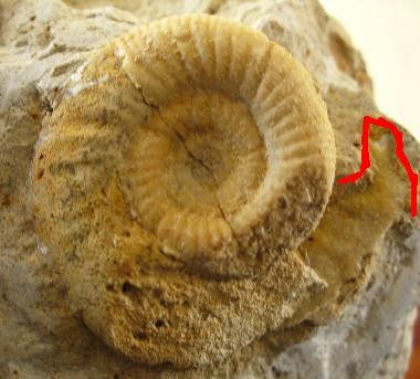

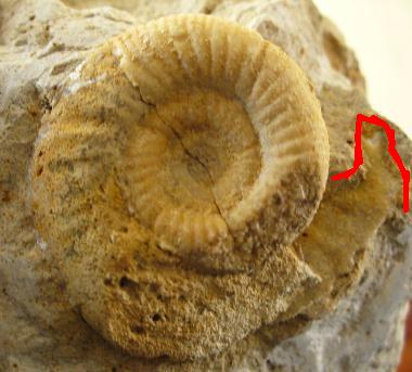

fred79 Posté(e) 4 septembre 2009 Signaler Posté(e) 4 septembre 2009 Salut, Vu la gangue, sommet de l'horizon à athleta, non ? Limite piveteaui ? Citer
pyb Posté(e) 4 septembre 2009 Signaler Posté(e) 4 septembre 2009 peut etre que ce que j'ai souligné en rouge ressemble a l'empreinte d'une apophyse dont il resterais le pseudotest calcifié, donc microconque , ce qui le ferait ressembler a un pseudopeltoceras famulum , mais franchement atypique. quant a l'horizon la guangue est bizarre , de prime abord on dirait du piveteaui, mais je ne le connais pas si épais avec des ammonites en calcite orange,, mais ^pourquoi pas un athleta ou leckenbyi altéré et oolithique , j'en ai déja vu. bon , fab la prochaine fois trouve des betes plus facile Citer

pyb Posté(e) 6 septembre 2009 Signaler Posté(e) 6 septembre 2009 Bonsoir,Dis-donc PYB, je crois que l'on ne dit plus pseudopeltoceras pour cette éspèce, non ? me gourre-je ? non, point de gourrage, dans bonnot a. et alii 2008 elle a été nommée et figuréé ( subgrossouvria famulum (bean) ) car elle n'a pas les caractéristiques du genre pseudopeltocras , comme cela n'a pas été révisé ( travail en cours) j'emplois volontairement l'ancienne dénomination , cela est peut etre plus facile car plus ancré dans les mémoires,bien que tres peut de collectionneurs connaissent le changement, mais le nouveau nom est valable officieusement. Citer
Fab' Posté(e) 6 septembre 2009 Auteur Signaler Posté(e) 6 septembre 2009 Et bien, elle m'a l'air compliquée cette bête ! Probablement une pseudopeltoceras famulum donc ? Merci. Si vous voulez de nouveaux clichés, de la gangue ou de la partie que pyb a entourée vous me dites. Au fait c'est quoi cette "apophyse", c'est normal ou pas ? Citer

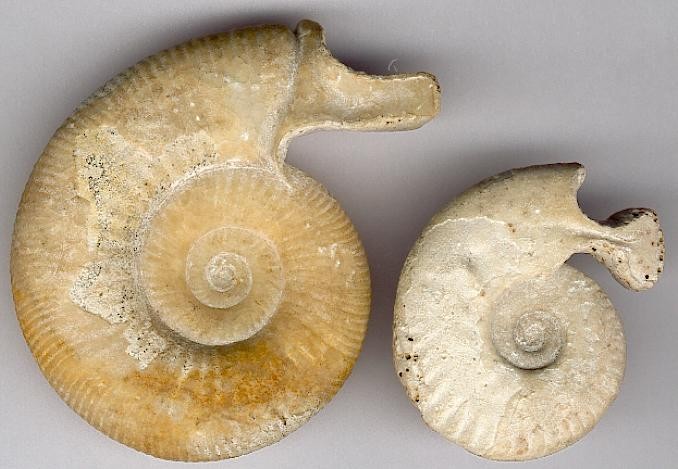

pyb Posté(e) 7 septembre 2009 Signaler Posté(e) 7 septembre 2009 Et bien, elle m'a l'air compliquée cette bête !Au fait c'est quoi cette "apophyse", c'est normal ou pas ? salut l'apohpyse est une petite languette terminant la coquille des ammonites males , caractérisant ainsi l'état adulte ( dans certain genre) , ces dernieres ont plusieurs formes droite, spatule. donc sur ton ammonite il reste peut etre l'empreinte en calcite de l'apophyse. deux exemple ci dessous Citer
