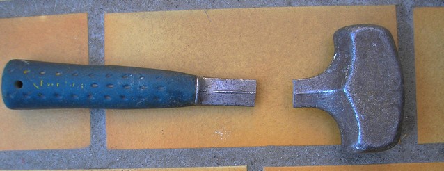

Il y a quelques années, j'avais cassé un marteau estwing, hier désagréable surprise heureusement sans dégâts secondaires, c'est au tour de ma massette de casser net après des années d'utilisation. Très bizarre comme sensation... et dangereux!
Je me tâte: vais-je reprendre une estwing? elle m'a pas mal servi quand même! Quelqu'un a-t-il déjà utilisé la supposée "garantie à vie" ou est-ce une formule "virtuelle"?
Cordialement, C. Berbain
Bonjour
La garantie à vie Estwing n'est pas une tromperie; ramener l'outil cassé à un distributeur Estwing qui le remplace. J'ai cassé ma massette estwing également ; par contre j'en suis à mon troisième marteau de géologue (les deux autres sont dans un coin, trop usés pour continuer)
Salut,
moi aussi j'en suis a mon troisiemes les 2 autes sont dans un coin......quelques par sur le terrain....
Et oui, je les utilises lors de la cartographie et lorsque je reflechi trop, concemtrer sur la carte....... la fatigue aidant je les oublies..... :bienvenueforum: :coucou!:
