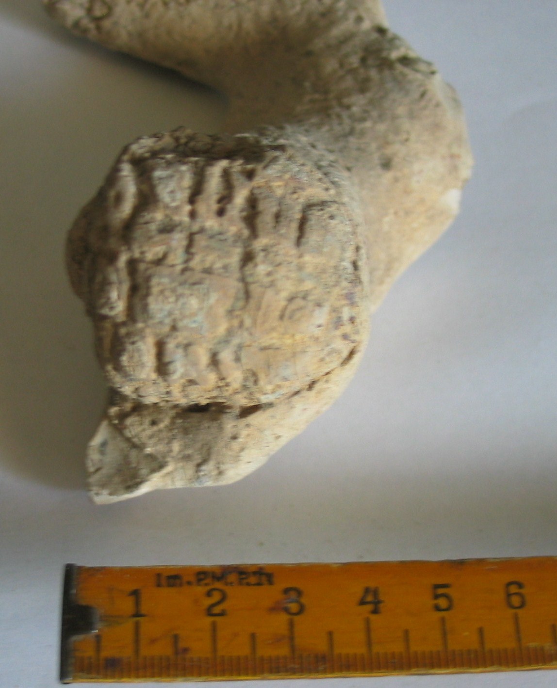

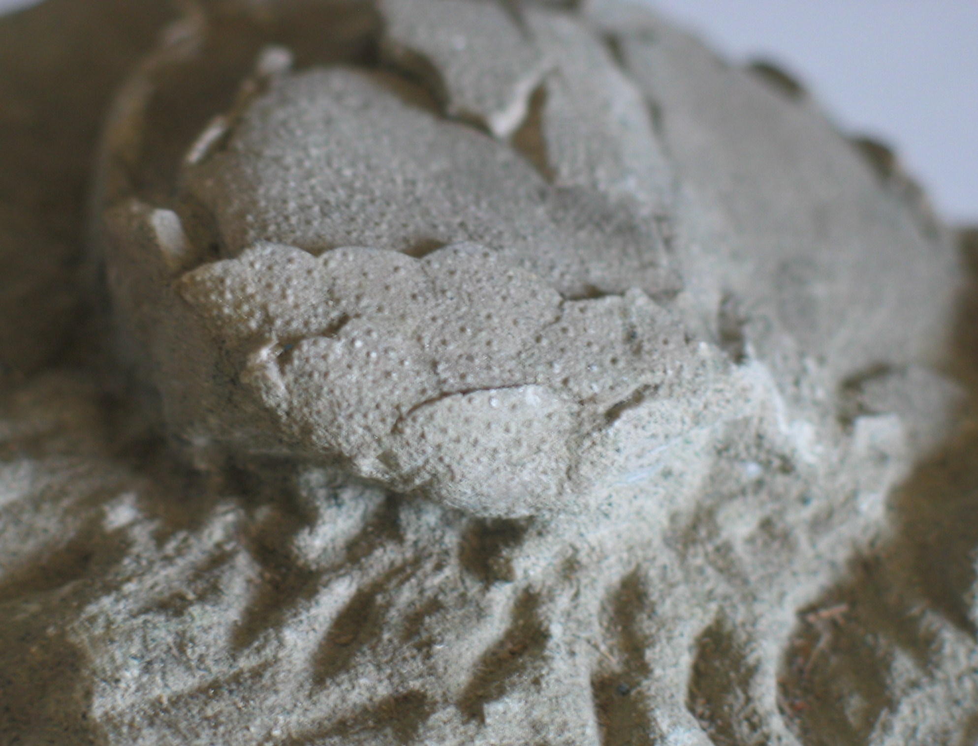

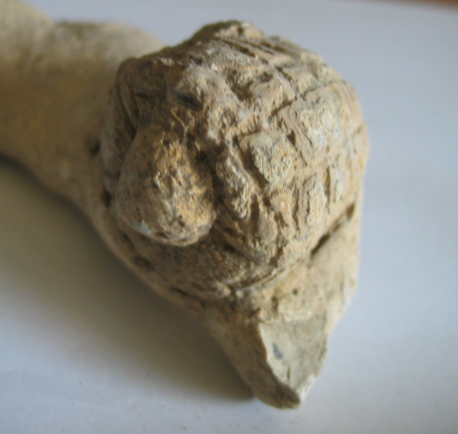

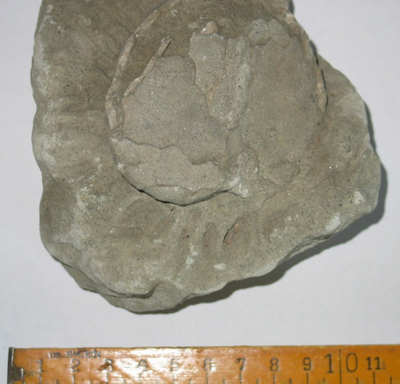

Bon voilà 2 fossiles faisant partie de fossiles m'ayant été donnés sans noms,étage ni lieu de découverte donc je n'ai pas réussi a les identifier .. est-ce au moins des fossiles??
ps: je sais que je pose beaucoup de questions d'identification mais cela me tracasse de posséder ces "pierres" sans en connaitre l'origine... :P:clown:

1er fossile : ressemble un peu a un oeuf cassé .. la texture est un peu "granuleuse" sur "l' espèce d'oeuf" :clown:

allez, dans l'ordre 1°) ça pourrait être une ammonite, 2°) fragments de test d'oursin et 3 et 4° (plutôt 4) grenade explosive (fais attention!) :clown: Sans rire, je sèche ... un fruit, une graine? interessant en tout cas...
N° 1: Fossile, test d'oursin irrégulier très probablement (écrasé).
N°2: ? (Vient d'Ecosse ?)

pour le n°1 non pas une ammonite; ce sont les trace du degagement... probablement au burin..

Le premier je dirais Micraster ou Hemiaster du Crétacé supérieur, écrasé et un peu déformé.
Le deuxième, moule interne d'oursin en silex, probablement Conulus du Turonien.

- pour le premier : peut-être un holasteridé aussi, on en trouve parfois dans la craie, mais j'en doute car ils sont plutôt rares. Mais il est vrai qu'à la forme, je dirai aussi un Micraster (forme en cœur). Dur à dire... Une autre photo plus détaillée peut-être pourrait amener à certifier ? Si c'est un Micraster, ce que je crois, il peut être déterminant pour l'étage géologique (fossile stratigraphique).
- pour le second : moule interne d'oursin silicifié. On voit très bien les plaques et la trace des pétaloïdes. Fort probable que ça soit un Conulus albogalerus. Très courant : on en ramasse souvent associés à des silex dans les champs en Picardie après les labours.
