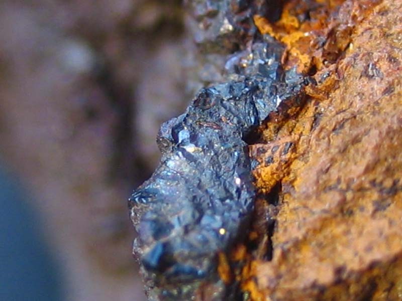

La deuxième est une pyrite..; je la "sens" bien la pyrite, se sont plein d'octaèdres tronqués

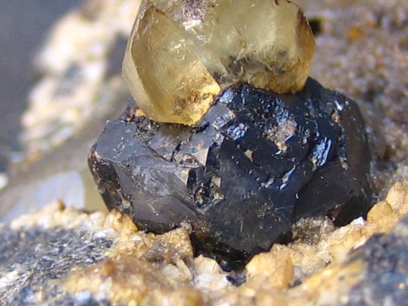

Pour la première je n'ai pas d'idée, mais grâce à toutes tes photos ont peut reconstituer le cristal et selon moi, il s'agit d'un dodécaèdre rhomboïdal, la forme préférée des grenats. Du coup on sait que le système cristallin est cubique ou quadratique, cette morphologie est adoptée préférentiellement par les cristaux ayant un mode de réseau I (il y a des exceptions... magnétite, fluorite... mais c'est assez peu fréquent) avec ces infos, en priant pour qu'il n'y ait pas de pseudomorphoses (bien que ça serait encore plus excitant !!!) on pourra mieux trier les candidats potentiels proposés par les collègues.

Je pense aussi plutôt à de la pyrite pour la deuxième, mais c'est la tranche grise qui me fait douter.
Pour la première, c'est vrai que ce minéral ressemble pas mal à un grenat, mais il n'y a pas de métamorphisme à Loiras. ce ne sont que des minéraux hydrothermaux.
J'ai pensé aussi à une pseudomorphose, mais ça me complique le problème, car je ne sais pas quel minéral a pris la place de quel minéral !
pas de grenat à ma connaissance sur le site .... sphalérite par contre il y a !!! alors pourquoi pas un cristal "géant" sur un site habitué aux micros ??
la deux me fait pyrite pseudomorphosée en galène (ou pourquoi pas tétra massive !!! la couleur de la trace serait intéressante !!!)...recouverte d'un voile de pyrite oxydée....
trace du gris et séparément de l'encroutement brun rouge... dureté du gris et de l'encroutement ...
si possible tests clivage du gris ...
On a pas besoin de haute pression et de haute température pour avoir du grenat. Il peut se former en condition hydrothermale si je ne me trompe pas. L'exemple est la spéssartine qui peut être consécutive d'un enrichissement en manganèse d'une solution hydrothermale qui faisait cristalliser de la muscovite à des pressions et température modérées. C'est l'explication de l'alternance de couche de grenat et de muscovite dans certaine poche de pegmatite. Je ne fais que citer le travail d'Alain Abréal qui a dédié sa carrière au grenat. Vous trouverez plus de précisions sur son site Ici Après il est certain que d'autres grenats ne se forment que dans des conditions bien plus "terribles".
On est plusieurs sur la pyrite pour le deuxième échantillon, je respire un peu ^^
Pour en revenir au mystère de l'échantillon 1, peut tu nous dire si le cristal est opaque ou transparent (utilise une led bleue c'est imparable) ? De quelle couleur il est. Il faudrait vérifier délicatement s'il n'y a pas une couche d'altération. Il serait utile de savoir si le minéral est magnétique. Il doit y avoir des inventaires minéralogiques de loiras, ton mystère doit s'y trouver et ça nous aidera à trouver des candidats.
Edit : Je viens de regarder sur mindat les morphologies de la sphalérite et le dodécaèdre rhomboïdal y figure en première position. La sphalérite se rapproche, il faut tester absolument la transparence et tenter de restaurer son éclat qui est adamantin. Là on a quelque chose qui tire sur le terne, on devine vite fait du métallique mais bon... aller hop... un petit nettoyage :)

De toutes façons le grenat raye le verre ce qui n'est pas le cas de l'échantillon mystère, non ? donc on abandonne le grenat
Si j'ai bien lu:
- ne se raye pas à l'ongle
- ne raye pas le verre
- ne raye pas le marteau de géologue
donc dureté entre 2 et 4 ou 5

Alors en complément des tests, pour l'échantillon 2 :
la trace du haut qui tire vers le jaune est celle de l'encroûtement brun-rouge
la trace du bas qui es + brune est celle du "gris".
L'idée de la pyrite pseudomorphosée en tétra me plait bien !
Pour la cassure, j'ai tenté de prendre une photo, on ne voit pas très bien, mais elle ne semble pas régulière :
Pour l'échantillon 1, je l'ai passé au savon et à l'eau avec une brosse à dent, ça brille un peu + :
Pour connaitre le magnétisme, je ne suis pas très équipée, j'ai juste approché un aimant de tableau et il n'y a eu aucune réaction mais je ne sais pas si c'est suffisant...
Concernant la transparence, je n'ai pas de led bleue.. J'ai essayé avec des blanches, et je n'ai observé aucune transparence !
Rien à voir avec la sphalérite "classique" de Loiras :
Cependant on retrouve les mêmes petites faces triangulaires :
pseudomorphose de pyrite (ou galène?) en tétra : possible!!! l'éclat de la tétra massive est pls terne que la galène et s'oxyde plus rapidement !! (des fois en reflets beutés métallique... cas à st aubin des chateaux!! 8 jours dehors et c'est bleu métallique !! sinon difficile sur place de faire la différence ...en plus on les trouve en mélange/alternance!!)

Sur Mindat on peut lire,
Sphalerite, also known as Blende or Zinc Blende, is the major ore of Zinc. When pure (with little or no Iron) it forms clear crystals, usually red (known as Ruby Blende), but as Iron content increases it forms dark, opaque metallic crystals (known as Marmatite).
Possible que cette sphalérite contienne plus de fer que celles que tu trouves habituellement sur le site (surtout si tu les as trouvées dans le même secteur que la pyrite).
D'après Mindat ça s'appellerait alors de la Marmatite.

la troisième semble être une bonne blende plus opaque car plus grosse et peut-être plus ferrifère(variété marmatite): à Loiras il y a eu au moins deux cristaux de 1,5 cm !

ok donc pour marmatite, je ne connaissais pas ! Et le cristal fait justement 1,5cm.

Pour la dernière, on est tous d'accord pour de la pyrite, pseudomorphosée en quelque chose... pourquoi pas en tétra.

Avec les nouvelles photos et l'expérience des collègues il semblerait bien que tu aies trouvé la troisième plus grosse sphalérite de Loiras. Félicitation :)
Pour la pyrite essai de récolter du matériau frais sans couche d'oxyde, réduit le en poudre très fine (observe la couleur) et plonge cette poudre dans de l'acide chlorhydrique (observe la couleur). Fait de même avec de l'acide nitrique (observe la couleur). Dans les deux cas si une coloration apparait, rajoute de la soude. Si un précipité blanc se forme rajoute un peu d'eau jusqu'à disparition de celui ci. Si un précipité se forme observe sa couleur et fait nous part de ce que tu observes.
Avertissement : fais ces manipulation à l'air libre, dans un local ventilé, il y a un risque éventuel de dégagement de H2S et de NOx qui sont des gaz toxiques.
