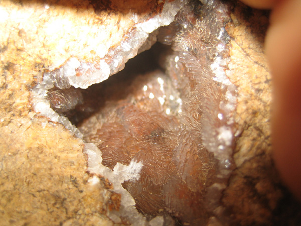

je me suis décidée aujourd'hui à poster les différentes espèces minérales que je possède de la carrière de Loiras en Hérault, mais étant débutante il y en a certaines que je ne connais pas, j'ai donc besoin de votre aide...

concernant les tests (dsl de ne pas les avoir fait avt :surpris: ) :
1) ne raye pas le verre, pas de réaction à HCl ( dc pas calcite ?!)
2) ne raye pas le verre, réaction à HCl
3) raye le verre, pas de réaction à HCl
Salut,
Hémimorphite possible, pour la 1? ou je dis une grosse c...rie?
Amitiés
Bruno
Pour la 1 , hémimorphite me plait plus que smithsonite à cause de l'aspect feuilleté mais je n'en fais pas une certitude .
me262
Je viens de trouver cette image dans le post "les différentes formes de la calcite". très ressemblant de ma photo "deux". merci donc :)

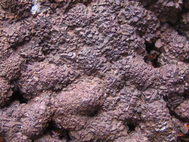

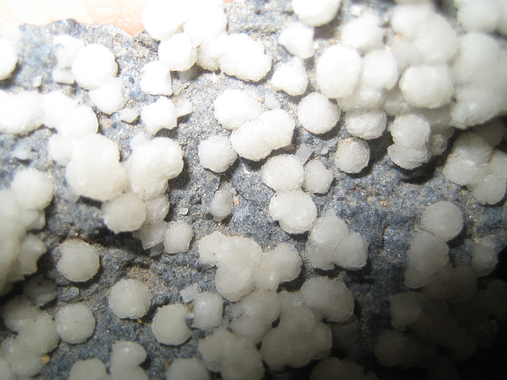

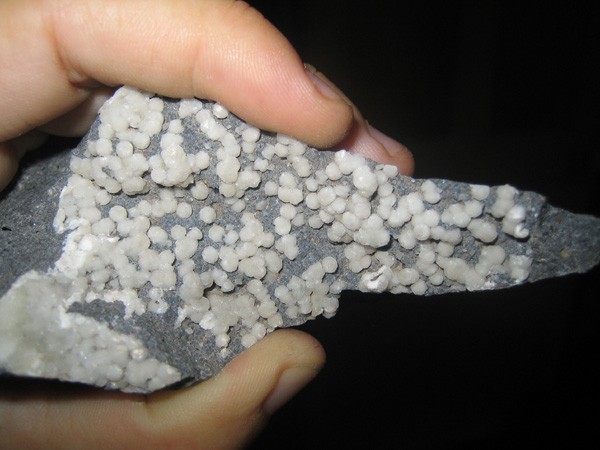

Pour la "trois", je pensais que la calcédoine se présentait toujours sous forme d'agrégats "mamelonneux" tapissant une surface ou en stalactites, et non sous forme boules individualisées (sur la photo 4 surtout). donc je me couche (enfin je me lève ^^) encore moins bête :P
Par contre je n'ai rien trouvé de semblable nulle part (j'ai peut être mal cherché ?).
De plus, elle ne fait pas partie de la liste donnée par mindat sur la carrière de loiras (cette liste n'était peut être pas exhaustive ?!)
Enfin pour la "une", idem, rien trouvé sur la smithsonite ou l'hémimorphite qui pouvait ressemblait exactement à mon échantillon (j'ai la facheuse habitude de vouloir tout comparer...).
Ce qui est curieux c'est cet aspect feuilleté comme le précise me262, les lamelles translucides sont vraiment bien imbriquées les unes dans les autres formant des petits mamelons (peut être pour suivre la morphologie de la gangue). Il faudrait que je fasse d'autres photos...
il faudrait que j'effectue d'autres tests pour la détermination, car s'il y a une chose que j'ai retenue par ce post, c'est bien que les minéraux peuvent avoir des formes très différentes de leur morphologie classique :clown:
Merci d'ailleurs 1frangin pour l'idée du long test à l'HCl, mais il s'agit du seul échantillon que je possède, je le trouve très joli comme ça, donc j'ai peur de devoir le sacrifier pour déterminer quelque chose qui ne ressemblera plus à rien lol. :clown:
EDIT : après une longue et laborieuse recherche, j'ai pu trouver des formes lamellaires translucides de l'hémimorphite, mais pas pour la smithsonite.
dans l'immédiat je pencherais donc également pour l'hémimorphite...

allez, une autre photo pour bien voir la structure tabulaire :
Je viens de faire le test à l'HCl (froid)...
bon, le morceau était minuscule (1mm de long) et je l'ai plongé dans l'équivalent d'un bouchon de bouteille de lait...
Effervescence immédiate !
donc smithsonite ?

Tu veux dire HCl chaud?
Le premier test que tu as fait était négatif. Et celui ci positif.
:clown:
edit: si le test positif a été fait avec HCl froid, ben comme les autres, calcite mais dans ce cas là pourquoi le premier test était négatif?
un enduit qui protégeait la calcite et qui n'était plus présent sur le petit fragment ?
non non, HCl froid. Certes en grand volume par rapport à la taille de l'échantillon, mais froid.
Donc ok pour calcite à priori...
Je pense que le premier test n'a pas fonctionné tout simplement car ma goutte d'HCl sur l'échantillon était trop petite !
Dans le doute j'ai refait le test pour ce qui a été identifié jusqu'à présent comme de la calcédoine, et là par contre le test est bien négatif.

Invité mistral34
Je crois que tous les echantillons sont des calcites.
Pour la photo 2, je suis surpris.
je n'ai jamais vu ce type a Loiras, peut etre que Brouzouf regardera le post et nous diras ce qu'il en pense.
As tu trouvé l'échantillon en place ou par terre?? Possibilité de pollution.
Pour le test a l'acide une tete d'epingle suffit.
Tu trempe la tete dans l'acide, pose la goutte sur une partie cassée de l'echantillon.
Ca ne détruira rien.
Par mail, en regardant juste les photos il me disait calcite pour les trois types également.
Pour la 2 c'est sûr et certain, une goutte d'HCl a dissout totalement une des boules.

ah oui, et pour la trois, apparemment pas calcite car négatif à l'HCl, et raye le verre

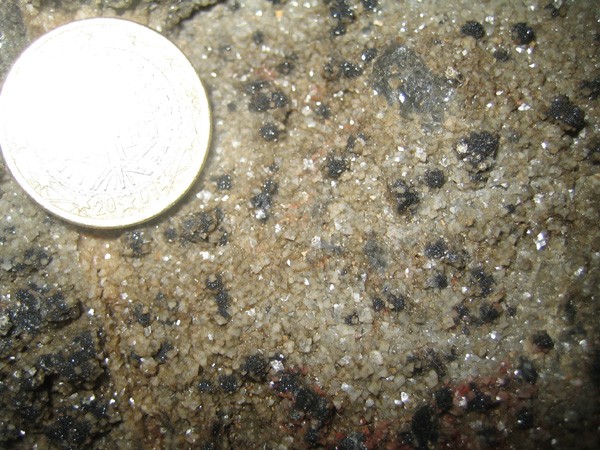

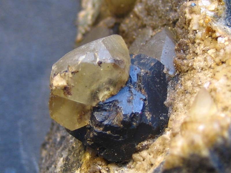

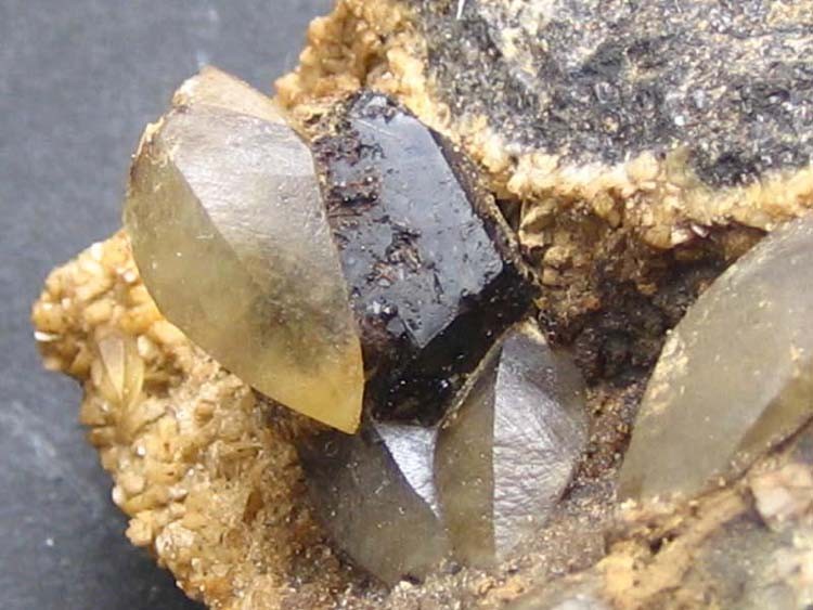

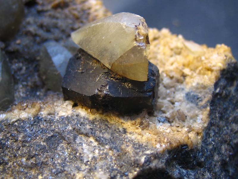

voilà deux minéraux qu'il me faut déterminer encore.
Le premier, situé sous la calcite du bas :
Je pense tout d'abord à une grosse sphalérite, noire opaque, mais je suis loin d'en être sûre (d'habitude les sphalérites de Loiras sont beaucoup plus petites et rouge gemme).
Tests effectués :
- pas de réaction à HCl froid (la sphalérite est censée réagir, mais j'ai fait le test sur une vraie sphalérite "normale" de Loiras, et il n'y a pas eu de réaction. Il faut peut être faire le test à chaud, mais faute de soleil, je n'ai rien pour chauffer l'HCl.
- ne se raye pas à l'ongle
- ne raye pas le verre
- ne raye pas le marteau de géologue
avec des zooms sous différents angles :

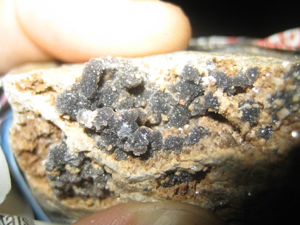

Deuxième échantillon à identifier :
Je pensais tout d'abord à de la pyrite, mais la couleur de l'encroûtement sur la tranche est plutôt grise, avec un éclat métallique lorsque la cassure est fraiche. Je pense peut être à de la galène, mais encore une fois, sans grande conviction. Je n'ai jamais vu de telle formation à Loiras, à part pour cet échantillon.
Tests effectués :
- raye le marteau de géologue
- n'est pas rayé par l'ongle.
