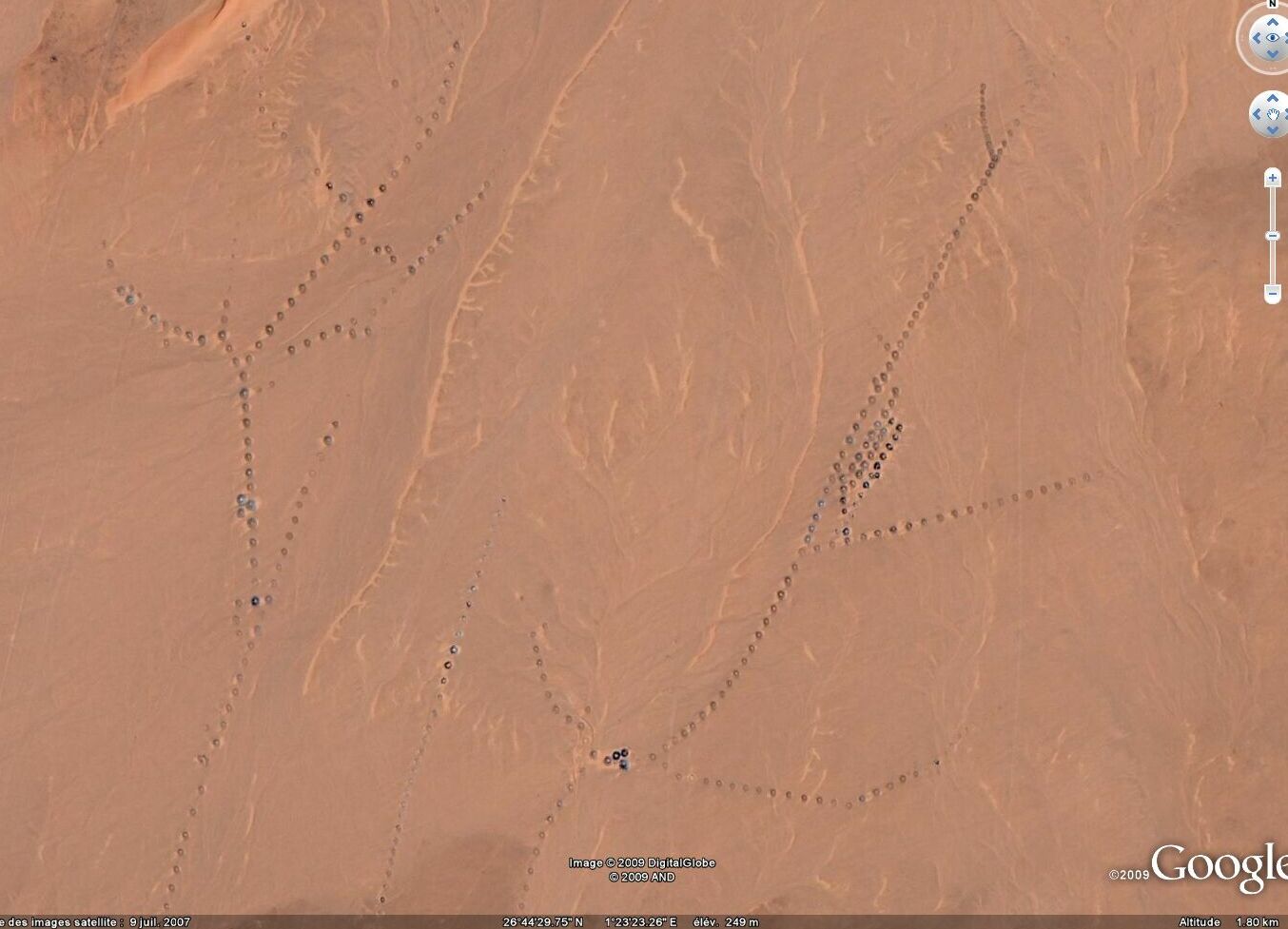

lors d'une ballade sur google earth, j'ai trouvé dans le Sahara algérien des lignes pointillées surprenantes autour d'une ville nommée Akabli.
Il y a de nombreuses lignes, très régulières. Est-ce une formation géologique ou est-ce artificiel ?
les coordonnées sont sur la photo.
Merci

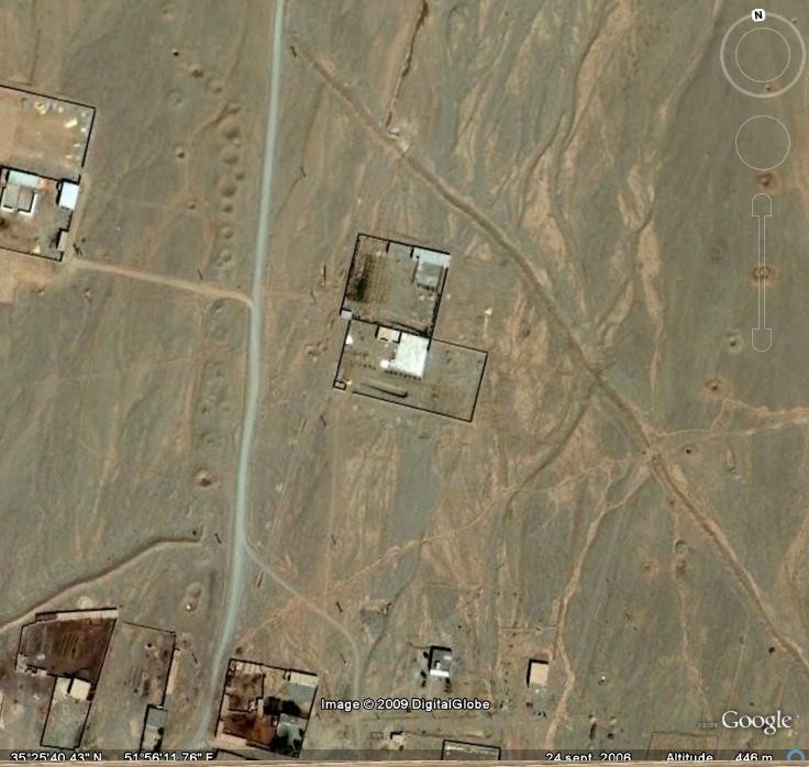

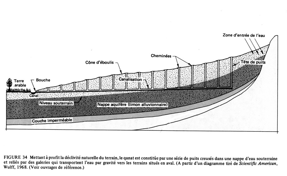

...Cela peut être des alignements de déblais de puits, le long de galeries filtrantes, de captage d'eau souterraine sur des piémonts... des Fogaras.(foggara, Kanat, qanat...) Technique millénaire, connue au Maghreb, en Iran...
Voir sur le net avec: "fogaras captage d'eau", il y a des exemples.
Cette technique permet de récupérer de l'eau encore douce, avant qu'elle n'arrive vers des terrains plus salés (forte évaporation) vers l'aval, et en plus on cherche à améliorer le débit... et de remonter vers l'amont .
Editer: Merci à Quaternaire pour son très bon PDF sur le sujet.

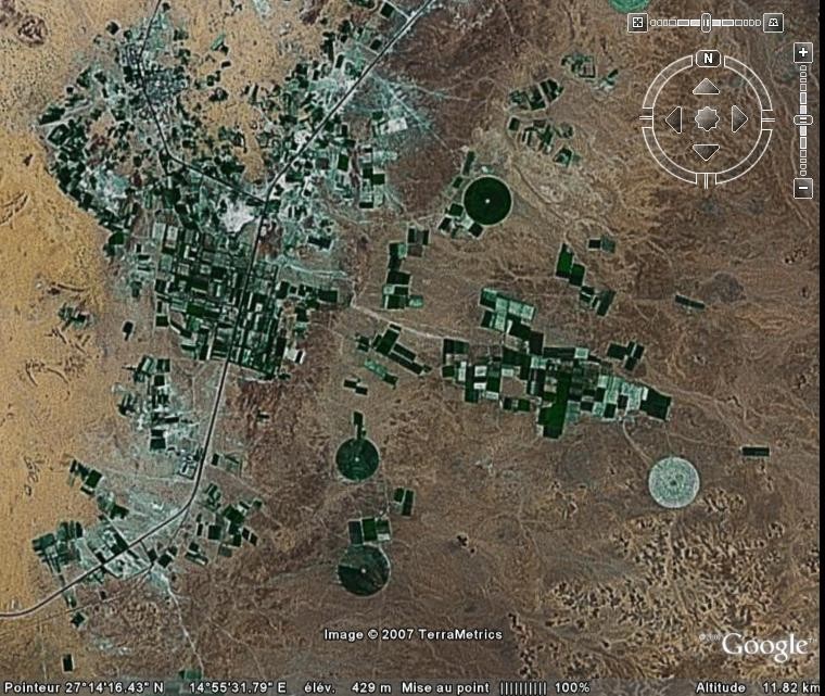

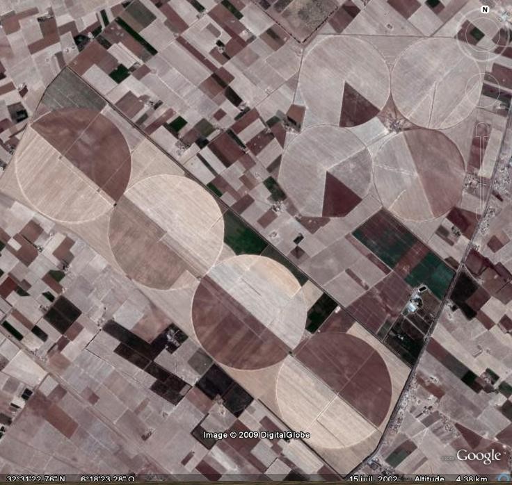

Lors d'un vol au-dessus du désert lybien, j'avais été surpris de voir de grandes zones avec des champs agricoles de forme circulaire, de jolis ronds verdâtres au milieu de ... rien ... peut être rien à voir mais sait-on jamais !!!
Salut Augustin
les ronds verts correspondent à des aires d'irrigation par centre pivot, par aspersion à partir d'un forage central.... très développé en Lybie, mais aussi aux States et un peu partout.
Lybie.. où il y a des nappes profondes parfois fossiles (plus ré-alimentées)
USA

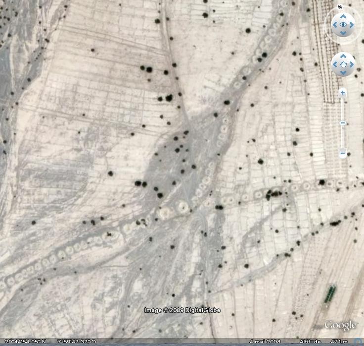

Salut,
je suis du même avis que Kayou.
On apelle également ce système sous le nom de Khettaras du coté de Marrakech.
A Marrakech, elles ne marchent plus car le niveaux de la nappe de la plaine du Haouz a baisser énormément depuis l'arrivée des motopompes.
Les khettaras de Marrakech servent malheureusement de dépotoir alors que c'est un patrimoine culturel et archeologique... ;)
Le système est expliqué en bas de ce document:
http://www.isiimm.agropolis.org/OSIRIS/art..._khettaras2.pdf
