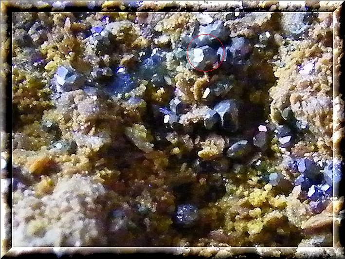

Voilà, je viens d'acquérir une belle Sidérite de 20x15x6.
origine : Grosso - Italie
Ce qui m'interpelle sur celle-ci, sur la face opposée de celle que je vous montre, il y a une multitude de petits points qui, sombres, ont des reflets arc en ciel selon l'exposition.
En prenant des photos en macro, voilà ce que j'ai pu obtenir, je vous ai également dessiné ces petites formes avec leurs différentes couleurs.
ces points, pour les plus gros sont du millimètre, le reste est plus petit.
J'ai tenté d'en récupéré avec une pince à épiler, mis dans HCL, rien, qu'une lègère ébullition et encore.
Avec une loupe, j'ai tenté de rayé avec un cutter, cela laisse une trace.
Ces petits blocs ont un aspect bleuté métallique, presque noir, en orientant la pièce de différentes façons, les reflets métalliques passent par les couleurs de l'arc en ciel.
Donc ma question est :
Est-ce la Sidérite, ou un autre minéral ?
Amicalement
Florian
Bonsoir,
je ne sais pas, l'Hématite que je trouve est sombre, comme celle que j'achète, sans aucun reflet !
Les facettes brillent bien, et changent de couleur selon l'exposition, un peu comme le Bismuth.
J'avais pensé à de la Chalco, mais sans certitude non plus !
Amicalement
Florian
Bonsoir,
oui effectivement, il y a du jaune, mais rien à voir avec les petits cristaux, par contre ce que l'on voit jaune, ressemble à des grains de riz translucides et de couleur jaune, calcite je pense.
Galène serait une solution aussi !
A+
Florian
on voit bien un cube avec troncatures typique du système cubique et de la galène en particulier!! ( http://www.geowiki.fr/index.php?title=Troncatures )
pour ta "calcite" = hcl !! florian ...
je te parlais de la couleur jaune : c'est parce que un voile d'oxydes de fer laisse une couleur jaune quelques fois irisée ...plus facile a voir sur la face d'un cristal ...ce qui pourait etre aussi la raison de l'irisation de tes galènes .... ( http://www.geowiki.fr/index.php?title=Lumi...t_min%C3%A9raux voir 1.8!!)

Bonsoir,
moi les petits cristaux jaunes me font penser à de la mimétite, ce qui pourrait bien aller avec la galène puisque les deux contiennent du pb.
Bonsoir
Est ce que pour la provenance, il ne pourrait pas sagir de la mine de Brosso, et non pas Grosso ??????
Est ce que tu as testé le magnétisme ?
sinon comme les autres Galène....ou magnetite.....
Bonjour à tous,
dans ce cas ce serait Brosso, car je n'ai que Grosso - Italie sur le papier.
Pour les petits grains, ça font avec HCL.
J'ai essayé avec une boussole, car avec un aimant, rien, c'est trop petit, par contre, vaec la boussole, l'aiguille réagit mais pas violemment.
A+
Florian
