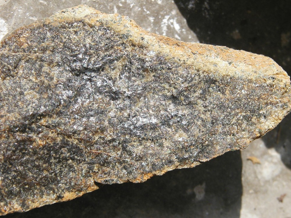

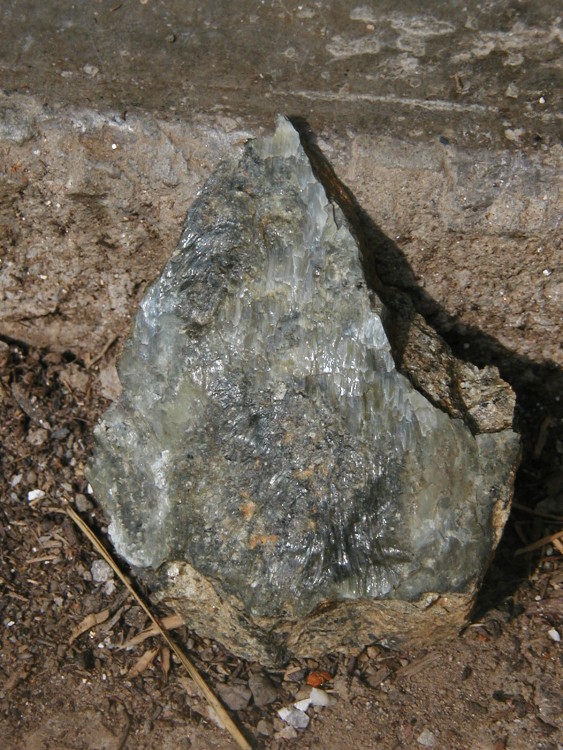

Ci-dessous un morceau de Lherzolite; elle présente à l'intérieur des cristaux d'Olivine (vert-jaune, bruns) et en surface (une couche d'oxydation ?) avec de petits (mm) cristaux noirs et d'autres verts plutôt clair (une couleur qui rappelle le chrysocole).
Quels sont ces minéraux de surface d'après vous ?
Je mets la photo (on ne voit pas bien le vert) mais je pense que c'est un classique à l'étang de Lhers.

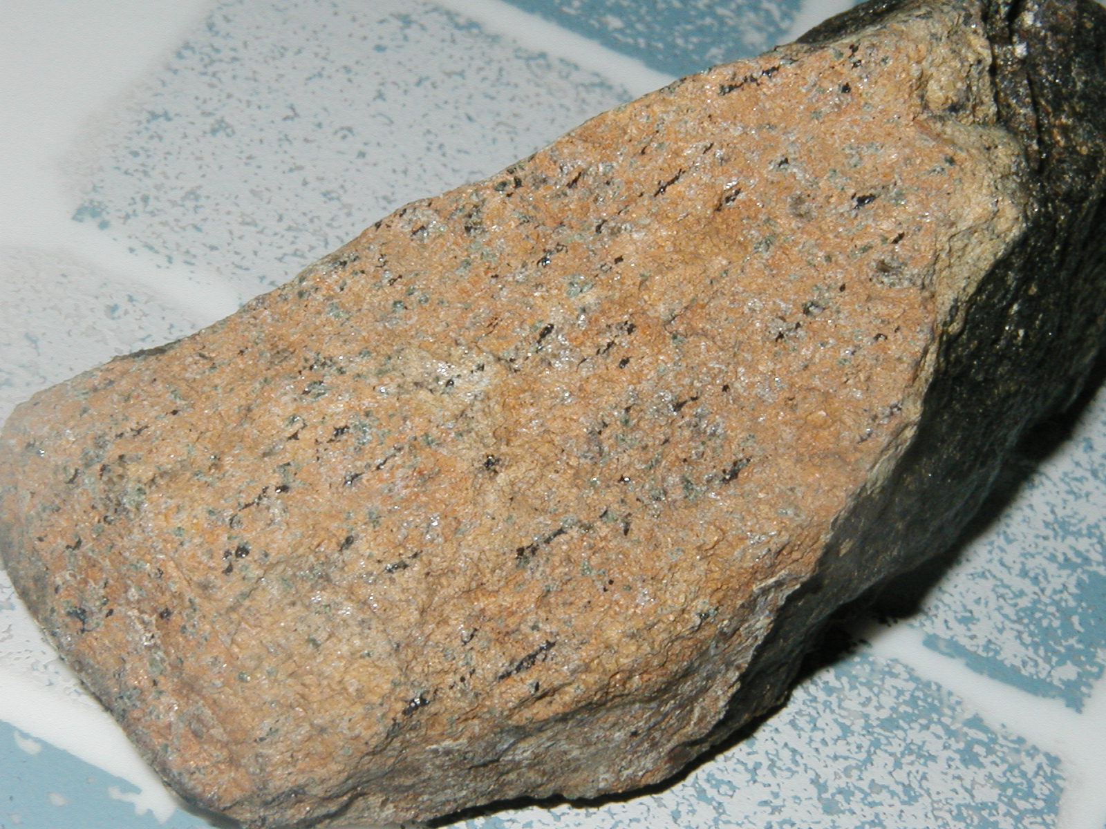

Pour la photo 3, je suis certain qu'il ne s'agit pas de muscovite; c'est un minéral vert qui se trouve en plaques décimétriques mais fines (quelques mm); le toucher est doux, légèrement gras (comme du talc); je n'ai pas testé la dureté. Pour la photo, normalement en cliquant dessus on peut l'agrandir suffisamment pour y voir quelque chose.

Photo 1 : dans la lherzolite (olivine + orthopyroxène + clinopyroxène + spinelle), les cristaux noirs sont du spinelle (qui se voit mieux sur les surfaces altérées). Quand aux minéraux verts, si c'est un vert un peu émeraude, c'est très probablement du clinopyroxène (diopside chromifère). Idem, présent partout, mais plus facile à voir en surface.
La photo 3 ressemble à de la serpentine, vérifie si c'est doux et lisse au toucher. Difficile de dire quelle serpentine exactement, peut-être de l'antigorite.

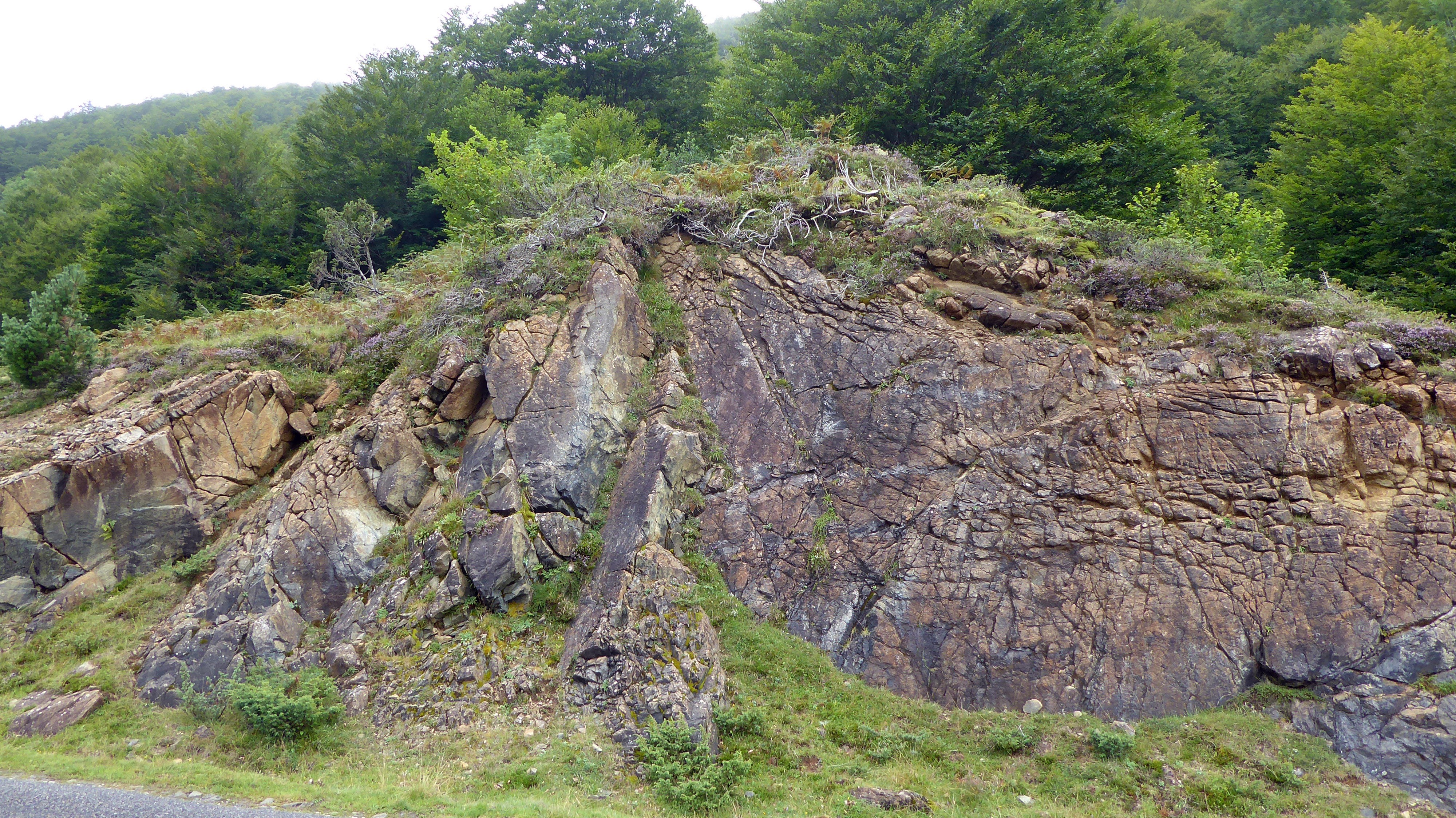

Juste ce post pour dire que ces fameuses bréches semblent avoir permis de résoudre un problème pyrennéen. Les lherzolites se retrouveraient en surface par un mécanisme de dénudation du manteau supérieur (formé de lherzolites) lors d'une ouverture océanique. On retrouve les mêmes au large des côtes européennes dans l'Atlantique.
Serge
Bon, ben, tout est dit.
Serge
Non. Il n'y a pas eu d'ouverture océanique dans la zone des Pyrénées proprement dites (!).
Bien plus loin dans le golfe de Gascogne, mais pas dans ce qui est actuellement les Pyrénées.
Le fonctionnement de la faille NP aurait selon certains auteurs amené la dénudation du manteau supérieur et l'apport d'écailles dans le fossé NP, du moins ce qui semble être - en partie - admis, parce que l'origine des lherzolites elles-mêmes (leur âge notamment) est encore discutée (injections magmatiques et/ou brèches sédimentaires).
Pour qu'il y ait océanisation, il faut l'écartement des plaques et un système d'accrétion qui va fabriquer de la croûte océanique et donc un cortège ophiolitique. :/

Le minéral de la photo 3 est effectivement doux au toucher (comme s'il avait été talqué).
