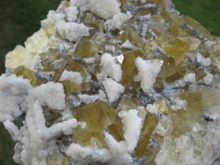

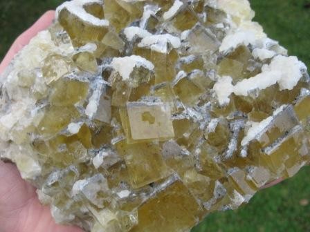

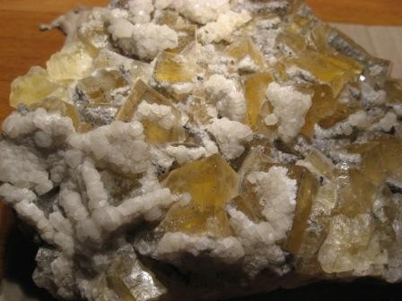

lavage à l' eau et de la lessive à la main. Si ça ne suffit pas: une ou 2 cuiller à soupe de soude caustique, compléter avec de l' eau jusqu' à recouvrir la pièce, laisser mariner 12 à 24h et rincer.
Invité redsun
Hello,
Ca dépend de ce que tu veux enlever :mais c est bien sur:
Pour nettoyer la fluo de sa calcite, le bon litron de HCL :super:
Pour nettoyer la gangue de sa fluo et de sa calcite, acide sulfurique chaud à 300°c :surpris:
Sinon, y a aussi le dihio si tu souhaite garder les trucs jaune et blanc :super:
:rougir:
c'est peut être un sacrilège mais j'aurai aussi enlevé cette calcite peu esthétique à l'acide, et je ne suis pourtant pas calcitophobe, tout dépend de la provenance, la fluo à l'air belle !!
finalement vous faites comment pour les fluo de durfort et les oxydes sur les quartz ?
Invité Rémi BORNET
:P
Pour enlever la calcite sans abimer la fluo, acide phosphorique il me semble... cependant méfiance, car la calcite est secondaire à la fluo et certaines fractures des cubes de fluo on pu être cicatrisées par de la calcite... il y a donc toujours un risque que cela parte en miettes à la fin... :sourire:
@+ :super:
Perso je trouve l'échantillon beau tel qu'il est... alors juste un petit shampoing ...
Pour enlever la calcite sans abimer la fluo, acide phosphorique il me semble... cependant méfiance, car la calcite est secondaire à la fluo et certaines fractures des cubes de fluo on pu être cicatrisées par de la calcite... il y a donc toujours un risque que cela parte en miettes à la fin... :grand sourire:
@+ :triste:
Je plussoie ces deux posts ...
:super:
vive la soude caustique! ça décrasse bien et ça ne coute pas cher.
Jolie pièce, avec ses encroutements de calcite qui font ressortir le jaune de la fluo! C' aurait été dommage de l' enlever!
hou là là, sûrement pas, cela ferait une croûte de phosphate de calcium insoluble! A n' utiliser que pour les enduits ferrugineux. Pour enlever de la calcite, le bon vieux hcl va très bien!
