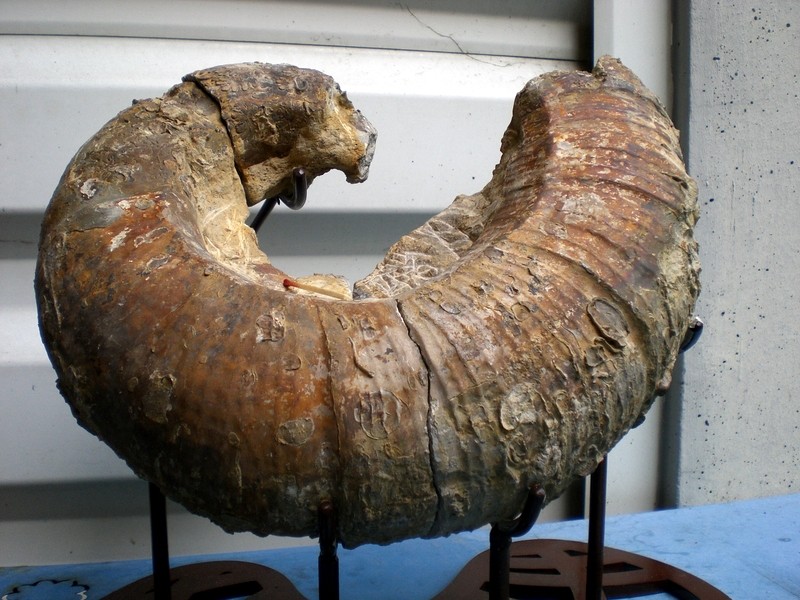

Bonjour , pourriez vous me dire le nom de cette ammonite ...... je suis desolé je n ai aucuns elements a vous donner, elle ma ete donné .
D avance merci ......... :clown:
bonjour
ca arrive de n'avoir aucun éléments a fournir , par contre ( a prendre au second degré quand meme ) ce n'est guere difficile de prendre un metre et la mesurer, donc c'est pénible .
quoiqu'il en soit , heureusement il y a une allumette donc comme dab. avec une regle ton ammonite mesure sur mon écran a peu pres 9 allumettes, ce qui fait approximativement 42 cm de diametre, l'allumette étant positionner légerement en biais je minore la taille entre 35 et 40cm , ouf ca c'est fait.:super:

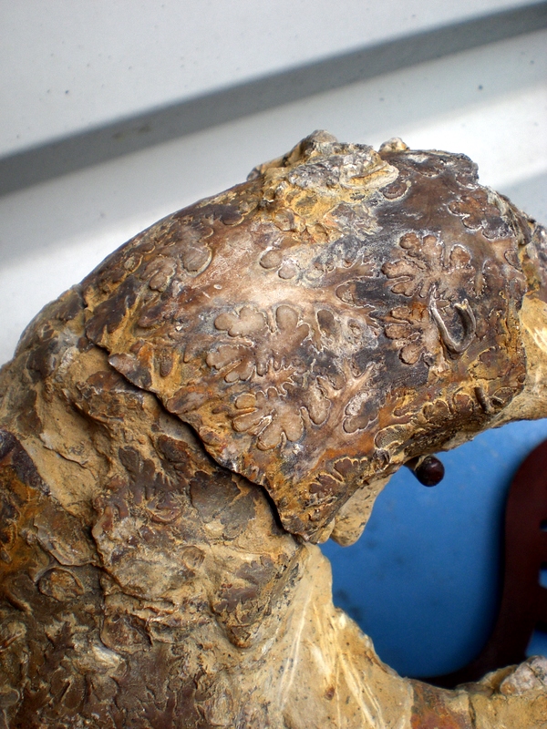

de par sa forme déprimer me fait penser a un lytoceras du groupe cornucopia, apres la position stratigraphique permet d'en dire plus.
cependant deux éléments m'intrigue:
-la retombeé ombilicale n'est pas arrondie , elle est anguleuse ( tératologie probable)
- les constrictions sur la chambres d'habitation
de part sa taille cette ammonite pourrait etre adulte ce qui lui confererais ainsi des caractères gérontiques.
"la retombeé ombilicale n'est pas arrondie , elle est anguleuse ( tératologie probable)"
C'est exactement ce qui me dérange aussi ... en des termes bien plus appropriés que les miens.

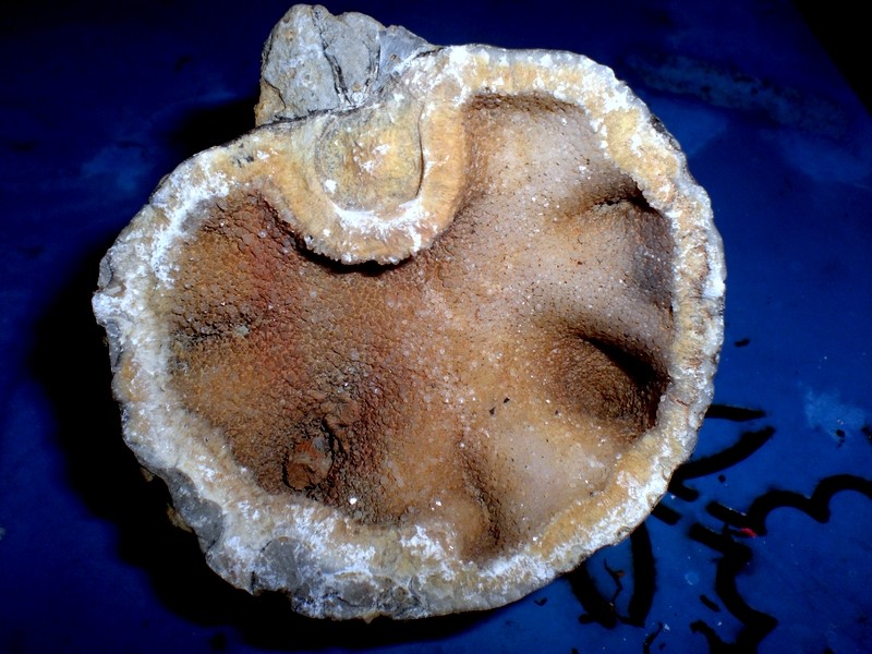

merci pour toutes ses info , je suis desolé mais je ne penssais pas que la taille pouvait donner des indications , elle fait 30 cm au plus large et 10 cm de diametre au plus gros coté , je vous poste une photo du petit coté de l ammonite ou l on vois la loge cristalisée 7,5 cm de diametre . Merci encore a Pyb pour les infos :gratte-tete:
merci pour toutes ses info , je suis desolé mais je ne penssais pas que la taille pouvait donner des indications , elle fait 30 cm au plus large et 10 cm de diametre au plus gros coté , je vous poste une photo du petit coté de l ammonite ou l on vois la loge cristalisée 7,5 cm de diametre . Merci encore a Pyb pour les infos :super:
bonjour
la taille couplée a d'autres critères permet d'appréhender si c'est un jeune ou bien un vieux , ainsi qu'un male ou une femelle, ce qui facilite l'orientation des recherches.
sur la derniere image envoyée, on a en plus la section de la partie cloisonnée, ce qui n'est pas négligeable, maintenant attendons une réponse de redsun sur sa provenance , mais surtout si possible sa position stratigraphique , ou au cas échéant la faune accompagnatrice.

la partie anguleuse observable sur la retombée ombilicale a la fin du dernier tour, est elle identique sur l'autre face?
pour ce qui est de la faune accompagnatrice. il y a deux rostres de bélémnites sur l autre face ,
" la partie anguleuse observable sur la retombée ombilicale a la fin du dernier tour, est elle identique sur l'autre face? " la je suis desolé mais j ai pas tout compris :triste:
" la partie anguleuse observable sur la retombée ombilicale a la fin du dernier tour, est elle identique sur l'autre face? " la je suis desolé mais j ai pas tout compris ;)

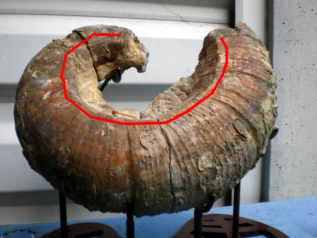

rien de tel qu'un dessin:
le rebord a gauche du trait rouge en partant de la droite
oui en effet c est mieux comme ça :grand sourire: , bon l autre face est arrondie elle ne presente pas cette cassure !!!!
que peut on en deduire ???? :surpris:
que c'est une tératologie de la coquille, car cela n'affecte qu'un coté pas de symétrie, et je préfere car je ne connais point de lytoceras avec cette particularitée.

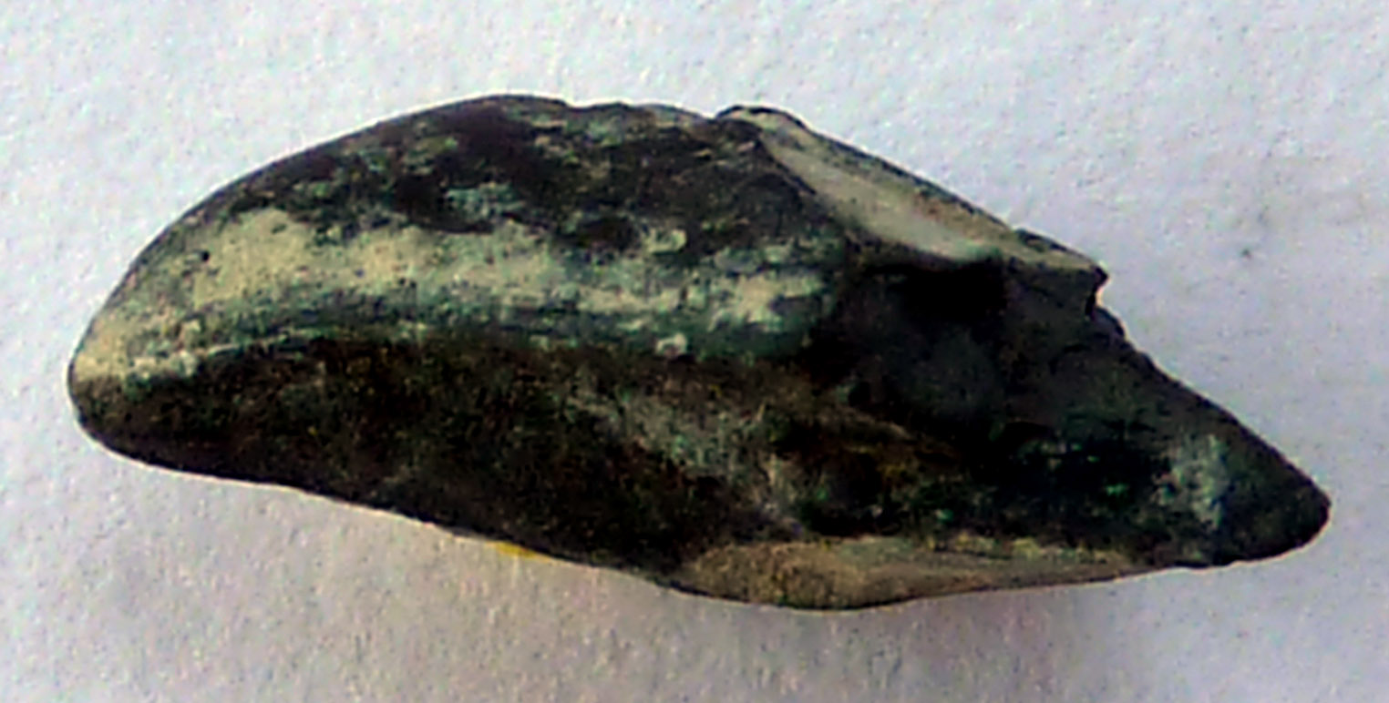

Kayou,
Je dirais un rhyncholite.
La consistance est-elle purement "pierre" ou est-ce que celà donne plutôt une impression un peu plus soft qu'une dent de requin fossile par exemple. Le caractère chitineux des rhyncholites est généralement conservé dans les marnes. J'en ai trouvé quelques uns dans les marnes de l'albo-aptien (marnes bleues) de la même région cet été. La consistance est assez caractéristique: solide mais pas aussi dur qu'une dent de requin fossile.
La dimension colle aussi.
De toute façon ce n'est pas du requin.
Bonne soirée,
