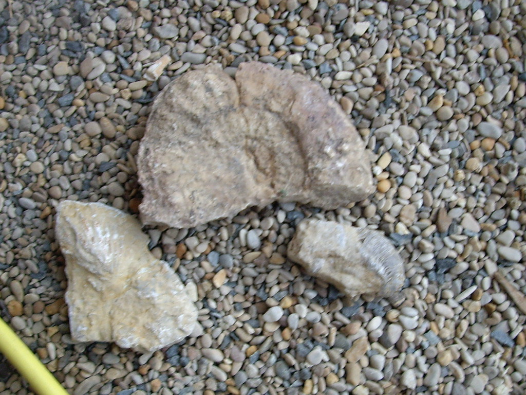

merci :triste: a quoi vois tu ca pour le calcaire ? a la couleur des fossiles ou au type de fossile?et pourquoi les pierre sont de couleur differente?gris.orange etc...et quel outils faut il pour les netoyer?
Je vois bien une gryphée sur un de tes blocs, donc c'est du Sinémurien. Pour les couleurs, mieux vaut au départ n'attacher aucune importance à cela, ce n'est pas une bonne approche de la géol de terrain et tu auras le temps d'en apprendre l'origine plus tard, c'est infiniment plus compliqué que ce qu'on pourrait penser...! :triste:
D'autres indices plus fiables te feront mieux progresser (regarde tes roches à la loupe).
ouai mais je voulais essayer de nettoyer d autre fossile (j ai des coquillage pour m entrainer)j ai essayer le vinaigre blanc
.l acide est plus fort?quel acide prendre et comment l utiliser?merci

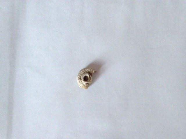

mon fiston de 10 ans a aussi trouvé une petie ammonite ou escargot (1cm de diametre) dans la saone (sur le bord mais dans l eau).petite decouverte mais il est content et veut absolument qu on retourne a solutré :coucou!:
