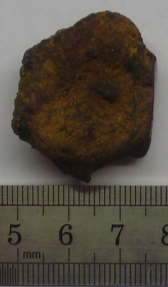

trouvé hier en banlieue parisienne, poids 35 g , dansité 4,7 , reagi à un aimant et fait bouger une bousole , je sais, ca ne veut rien dire, vu qu'un residu de fonderie peut avoir les memes qualités, donc comment savoir ce que c'est? j'ai pensé à utiliser de l'acide nitrique, mais c'st pas facil d'en trouver à paris, j ai fait au moins 10 magasins dans la journée, pas une goute à signaler :s , j'attens vos commentaires, vos avis, merci d'avance les amis

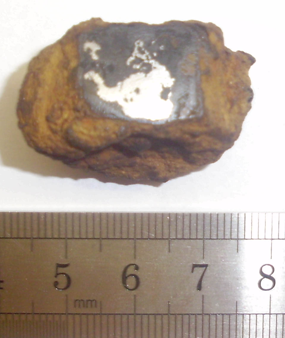

PS j'ai efectuer une ouverture , photo 2

Ca ne ressemble pas vraiment à une météorite ; j'y verrai bien une pure origine industrielle.
La densité 4.7 est assez batarde, elle est trop faible pour une métérorite type sidérite (densité 7-8) sur lesquelles sont faits les tests à l'acide nitrique pour découvrir les fameux motifs de Widmanstätten ; et trop forte pour d'autres types de météorites.
Pour les tests de dureté. On essaie d'abord de rayer avec l'ongle ; si l'ongle ne raye pas le caillou, on essaie de rayer du verre avec (vitre, bouteille) ; si ça ne raye pas le verre, on essaie de le rayer avec un couteau ; si le couteau le raye, on essaie de le rayer avec un objet en cuivre.
Pour le test HCl, vu le caillou, pas la peine de s'embêter avec ça, ça ne réagira probablement pas.

J'ai vu après coup le PS du message #1. Il serait possible d'avoir une photo plus nette de cette partie ?

Tu as une meilleure photo ? Une coupe lisse ?

C'est un peu une surprise de lire qu'il s'agit d'une pallasite. Mais maintenant qu'on a une, autant en profiter et serait-il possible de la voir de plus près ? Notamment la partie coupée comme je l'avais demandé.
Les pallasites représentent moins de 1% des météorites, donc rares. Elles sont composées de fer (densité 7.9), de Nickel (densité 8.9), et d'un élément rocheux en principe de l'olivine (densité 3.3). Autant dire qu'en volume pour abaisser la densité à 4.7, il en faut autour de 70% donc ça se voit.
Si la partie pierreuse n'est pas de l'olivine, est-ce que sa nature a été identifiée ?

post-6573-1250802989_thumb.jpgIci, c'est simple on aperçois l'approche de l’oxydation; presque jusqu'au centre la couleur jaune rouge orange est caractéristique de l'oxyde de fer, cette pierre proviendrai d'une chute assez ancienne, avec le temps l'objet deviendra une limonite en restant enfouie sous terre, pour moi une ataxite sévèrement endommagée.
