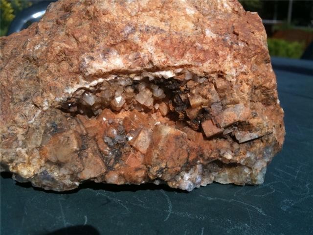

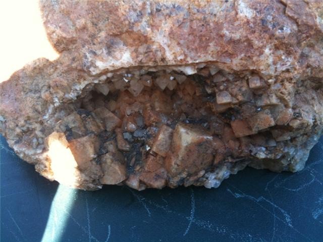

acide oxalique ou phosphorique. J' en avais sorti come ça avec des gros cubes et j' ai été très déçu au nettoyage: Ils sont tout dépolis en surface, voir recouverts de tout petits quatrz laiteux et la couleur est verdâtre. Il ont fini dans le jardin pour décorer.
je te conseille le phosphorique, d'autant plus qu'au rapport qualité prix, c'est bien plus avantageux que le cristoclean.
Sinon, si tu es bien equipé, le fluorhydrique, mais n'oublies pas que ce produit peut etre mortel si il est mal utilisé...
Raph.
le fluorhydrique va attaquer le quartz, d'après Gol le cristoclean n'est pas adapté à la fluorine
Comme le dit jack, le pack Dithionite est la meilleur solution
ceux que j' ai cités se trouvent facilement comme dérouillant dans les magasins de bricolage. Le fluorhydrique, vue sa dangerosité, ne vaut le coup que pour enlever des encroutements de quartz sur la fluorite.
Le problème avec les produit de D. Gol, c'est qu' il ne peut les envoyer par la poste, donc si on est loin...
chez Gol : les acides ne sont pas envoyés en revanche les packs dithionite, si
