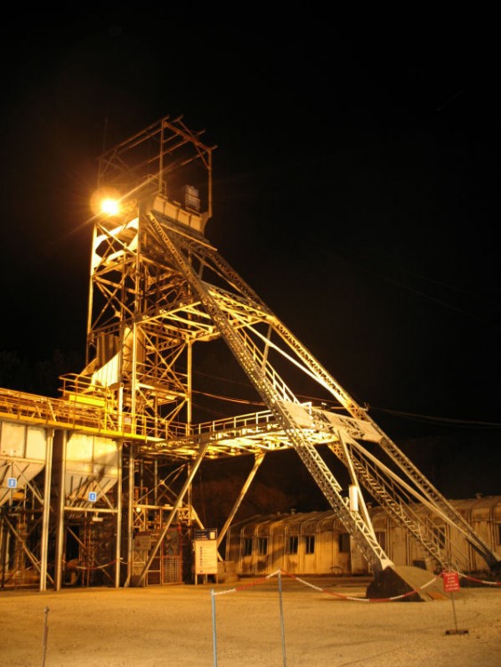

Invité SiO2 Posté(e) 20 janvier 2006 Signaler Posté(e) 20 janvier 2006 ave03.bmpPar chez nous la recherche de fluo n est plus qu un souvenir,la drire viens de mettre en conformité la derniere mine ou l on pouvais aller gratter. Citer
CaF2 Posté(e) 20 janvier 2006 Signaler Posté(e) 20 janvier 2006 Bonjour SiO2 CaF2 serait bien heureux de savoir d'où vient la photo ave03 ? Sud de la France, disons Var ???? Merci de ta réponse CaF2 Citer
Invité SiO2 Posté(e) 20 janvier 2006 Signaler Posté(e) 20 janvier 2006 Effectivemment c est une photo prise le week end dernier dans le var.Si vous comptiez aller y faire un tour, c'est rapé. Citer
