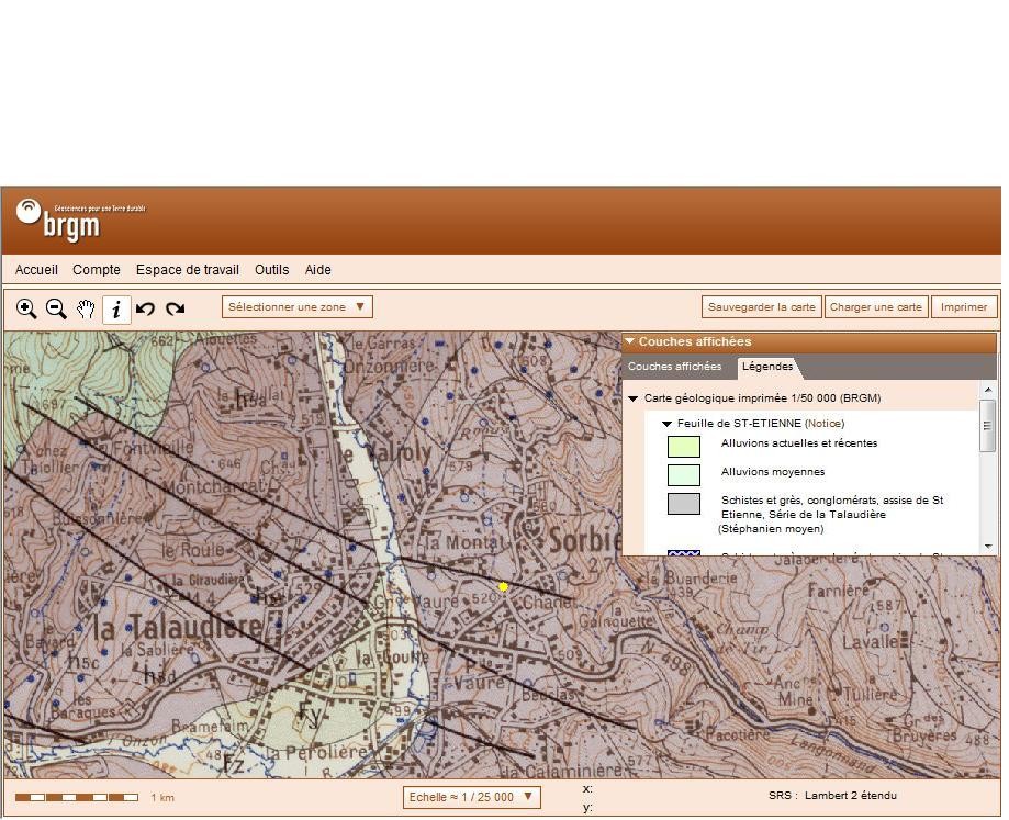

Pour mon stage, je dois analyser les points forts et les points faibles d'une entrprise. Parmi les points faibles, le responsable production de l'entreprise (donc pas un spécialiste de la géologie) m'a dit qu'il ne pouvait pas augmenter la hauteur des batiments pour stocker plus de matières premières car le sol était arileux dessous, et donc susceptible de bouger.
Mais en recherchant une carte géologique a mettre dans mon rapport pour illustrer mes propos, je n'ai pas d'argile, comme le prouve la carte jointe (l'usine est représentée par le point jaune).
Si quelqu'un pouvait m'aider à retomber sur mes pieds, je lui en serait très reconnaissant.
Merci
Juste une remarque ! Malgré le soin apporté dans la réalisation des cartes géologiques (gros travail, admirable), de petits pointements étrangers à la roche générale d'un secteur peuvent ne pas y figurer ! Ainsi que des altérations de surface !
Un petit forage donnerait la réponse à ta question !
le sablais
Bon, c'est peu être un peu tard pour t'aider mais je peux te donner quelques infos: le secteur de la ZI de Vaure entre Sorbiers et la Talaudière se trouve sur des colluvions argileux issus de la décomposition des grès du stéphanien et d'anciens dépôts alluvionnaires de l'Onzon. Ceux-ci ont déjà montré une fâcheuse tendance à bouger et à provoquer des fissures sur les bâtiments... Cela dit, le risque peut aussi provenir des schistes et conglomérats stéphaniens eux-mêmes qui peuvent "gonfler", notamment après des fortes pluies, l'eau s'infiltrant dans leurs fissures et cavités comme dans une éponge! Il ne faut pas oublier non plus que tout ce secteur est une ancienne zone minière avec tous les risques d'affaissements que cela comporte!
