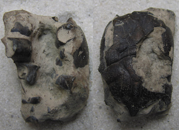

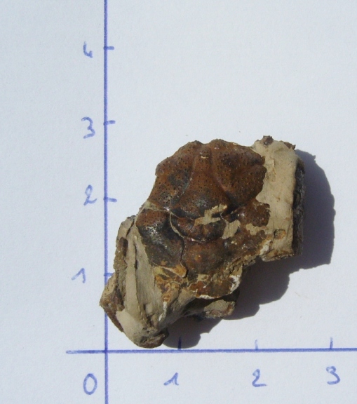

Voilà deux crabes de l'albien meusien que je vous soumet pour identification. Il semblerait que cela soit de la famille des Homolopsis, mais j'aimerais avoir plus de précisions sur l'espèce. Sachant que ces deux crabes sont assez différents.

Superbe tes crabes. Pourrais-tu m'indiquer à quel niveau précis de l 'Albien ils se rencontrent? Ou avec quels autres fossiles? Pour ma part, jamais vu la moindre trace d'Homolopsis. Et pourtant c'est l'unique niveau dans lequel il m'arrive encore de fouiller.

salut,
le problème avec l'albien c'est que les zones ne sont pas très franches, moi-même je compte beaucoup sur la chance, j'ai beaucoup de mal à me fier au zone. L'érosion de la marne fait que les fossiles glissent et on peut les retrouver un peu partout...
Mais je crois que les crustacés je les retrouve le plus souvent pres de la zone à Hoplites dentatus (albien moyen).
Par contre, depuis le temps que je prospecte dans l'albien ce sont les deux seuls exemplaires d'homolopsis que j'ai trouvé (apparemment ce sont des crabes extrèmement rares). Si tu veux voir aussi un crabe très rare aussi, tu cherches sur le forum "pinothon scarabeum" ou "pemphix57" et tu devrais trouver un de mes posts sur lequel j'avais mis un pinothon avec ses pinces ! Un unique exemplaire, pour ma part en tout cas.

1 : zanthopsis dufourii?
2 : neochelys arenarum?
(il y a beaucoup de chances pour que je me trompe)
éffectivement , beaucoup!!!! ;)
zanthopsis dufourii est un poil plus récent , yprésien 54 ma
neochelys arenarum est une tortue de l'éocène espagnol
salut,
Il s'agit bien d'Homolopsis. H. edwardsii est cité à Folkestone. Il existe d'autres espèces, notamment aux USA, mais je ne sais pas si c'est toujours l'étage Albien. Si tu les as trouvés parmi d'autres crabes (Etyus,Notopocorystes...), c'est qu'il doit se situer entre la fin de l'Albien inf et le début de l'Albien moyen.
Trouves-tu aussi Necrocarcinus en Meuse? Pour le Pithonoton, ton spécimen est magnifique. Tu pourrais essayer de le dégager. De mon côté, j'en ai un avec une pince. Comme moi, tu espères trouver un jour un crabe complet dans ces argiles abiennes.
Effectivement, j'ai trouvé UN necrocarcinus pour l'instant,....et j'aimerais en effet trouver un etyus avec ses pinces mais bon...j'en ai déjà quelques uns avec abdomen, pattes aussi...et deux notopocoryste broderipii avec une pince, j'en suis déjà content.
Je confirme ce ne sont pas des notopocorystes ça n'y ressemble pas du tout...
MB. m'avait parlé d'Homolopsis brightoni mais je n'arrive pas à trouver d'illustration de ce crabe??!!!

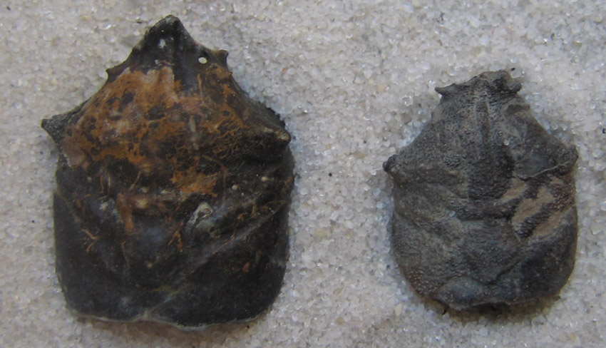

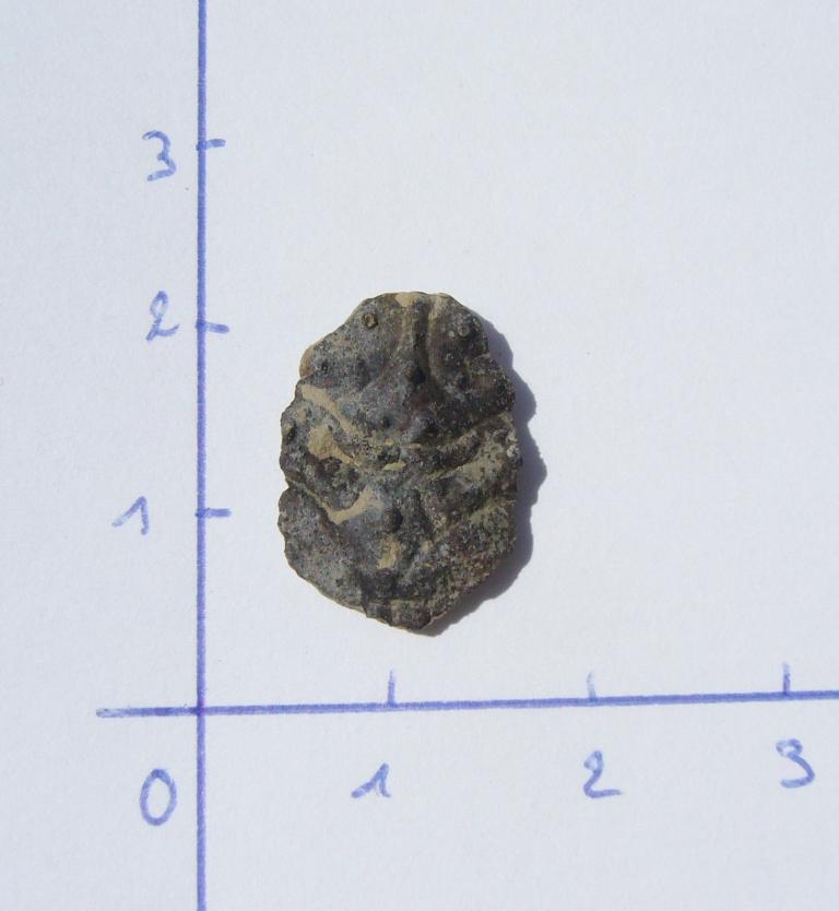

Dans le genre peu courant, il y a aussi ces deux petits crabes. Si je me réfère à cette page(http://aptychus.free.fr/Fossile11.htm), il s'agirait de Glaessnerella spinosa.

Pour en revenir aux deux Homolopsis de Pemphix57, le second montre nettement des tubercules, ça ne doit pas être edwardsii. Il existe un H.tuberculata dans l'Hauterivien français.

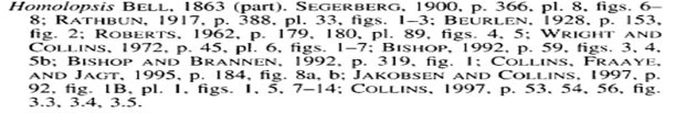

BRITISH CRETACEOUS CRABS, Wright & Collins, 1972 vous donnera pas mal de réponses a votres questions , Il y a des photos !!! :clown:
Dans m petite webpage, il y a pas mal debibliographie qui fait reference au fossile figuré, mais Alex, il faut lire... :trinquer:
Oui, mais faut encore pouvoir le consulter. Ce n'est pas mon cas. Ca m'intéresserait.

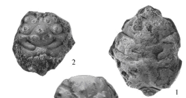

Sur le net, j'ai trouvé des références ainsi que deux représentations de H.glabra(1) et H.cf.brightoni(2).
Alors, c'est peut-être d'un brightoni dont il s'agit.

Tres joli tes Glaessnerella spinosa..je ne crois pas en avoir dans ma collection. En tout cas bonne recherche de documents...jvais essayer de suivre tout ça malgré le boulot.
Pas de télé pendant trois mois, ça doit être intéressant comme expérience...
En effet, elles sont sympas ces petites bêtes, mais vraiment très petites ( l'équivalent d'un Pithonoton). Ce sont mes deux seuls spécimens et ils ont été trouvés cette année. Et pourtant, ça fait plus de dix ans que je connaisl ce site(j'imagine que l'on parle du même!). On peut facilement confondre ce crabe avec un fragment sans intérêt et ne pas le ramasser. Maintenant que tu le visualises, je parie que tu en trouveras un la prochaine fois.
