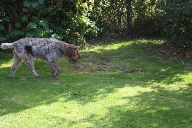

BSF Posté(e) 5 août 2009 Signaler Posté(e) 5 août 2009 Bonjour, Je n’y connais pas grande chose en géologie, vous m’en excuserez. Voici ma question : Depuis 3 ans, un creux d’un m2 à peu près est apparu au fond du jardin ( terre argileuse – campagne cultivée – Hainaut- Belgique) J’habite cette maison depuis une 20aine d’années. Ce creux s’amplifie sérieusement et on se rend bien compte qu’il y a de l’eau en dessous, le sol s’enfonce même par temps de sécheresse et vibre sous les pieds quand on frappe avec un bâton. Les chiens évitent cette zone, moi aussi ! Pourriez-vous m’expliquer le phénomène ou m’indiquer des liens qui pourraient satisfaire ma curiosité ? D’avance un grand merci à tous. BSF Citer

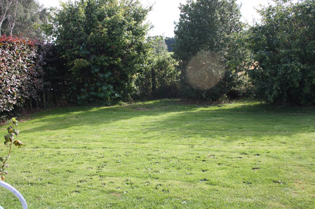

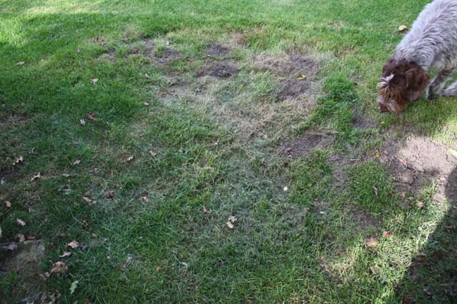

BSF Posté(e) 5 août 2009 Auteur Signaler Posté(e) 5 août 2009 Mes excuses, il est vrai que j'aurais pu mieux localiser l'histoire. Il s'agit du village de Mellet, à la limite du Brabant Wallon. Plus au nord, il y a des captages d'eau ( Villers-Perwin) Autre rectification: mon mari me dit qu'il y a une dénivellation de 30cm par rapport à la pelouse normale. Il ne passe plus la tondeuse à cet endroit, mais il a coupé hier un peu au coupe-bordure. J'espère avoir bien inséré 3 photos! Je n'en vois que deux. Sur la vue générale, ce creux est dans l'ombre, au fond. Merci encore pour votre aide. BSF Citer
