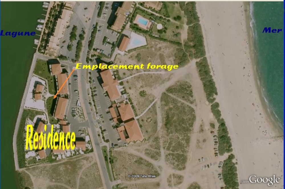

Etant néophyte en la matière,je m'adresse a des "spécialistes"
voila mon problème:
Dans une résidence de vacances a Saint Cyprien plage 66250
ente la mer et la lagune
nous avons fait réaliser un forage,pour avoir de l'eau afin d'arrosser
les espaces vert et parties communes
Forage de 6" si ama mmémoire est bonne
37 m de profondeur dans la nappe fossile du TECH
apres quelques mises au point pour un filtre sable efficace
l'installation fonctionne tres bien bien;
Mias un phénomène inexpliqué est survenue :
nous remontons, fréquement une eau colorée type ferrugineuse
qui teinte en ocre rougeatre les murs de la résidence que l'eau d'arrossage eclabousse,
d'ou vient ce phénomène et comment y remedier
filtre ou autre procédé sans pergre en presion et débit.
un cadeau a toute personne solutionnant le probleme (hebergement)
