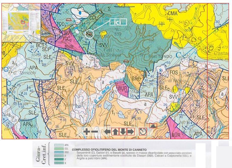

J'avais posté la demande dans le sujet sur les minéraux contenus dans le gypse mais il a mieux sa place ici. la carte ci-dessous montre la localisation d'une carrière à l'Est de Volterra, en Toscane. Le front de carrière est constitué d'une très belle ultrabasite serpentinisée avec au-dessus, une série détritique à horizons de gypse interstratifiés (// à la strati). D'autres occurences de gypse, secondaires, recoupent cette formation détritique (en suivant des plans de fractures plutôt verticaux). Le tout est un contexte ophiolitique d'âge crétacé inférieur.

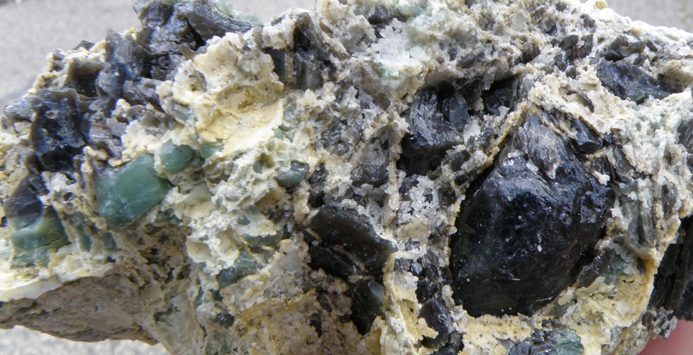

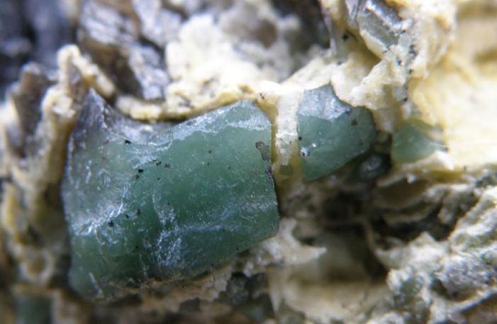

Dans, ou plutôt formant le coeur des niveaux horizontaux de gypse et uniquement lorsqu'ils sont recoupés par le système vertical, on trouve des lentilles à nodules vert-gris tels que présentés sur la photo1, de couleur gris sombre au centre des nodules devenant franchement verte à leur périphérie. La photo 2 montre un détail d'une de ces parties les plus "vertes".
Lorsque l'on casse un de ces nodules, les brisures sont nettes mais non coupantes. L'éclat semble plutôt vitreux mais la brillance est importante. Au touché, c'est assez doux, un peu "soyeux" ou nacré. Est rayé par le marteau mais pas par l'ongle. Très faible réaction à l'acide chlorhydrique. Pas fait d'autres tests...
Pouvez-vous m'aider à déterminer de quoi sont faits ces nodules ?

Oui, au départ, c'était une des idées possibles (j'ai même pensé à de la jade, mais pas assez dur). Il est vrai que l'ultrabasite d'en dessous (10-15m sous cette série) est bourrée de serpentine mais elle se présente plutôt sous forme de fibres verdâtres, localement plus blanche. Et puis, il faudrait que ce soit des nodules venant "s'échouer" au sein d'une série gypseuse, donc j'avais écarté ça comme le plus improbable. Je vais effectivement tenter d'autres tests (durété et ?? si vous avez un avis) et la montrer à quelques "connaisseurs" qui auront peut-être une opinion...
