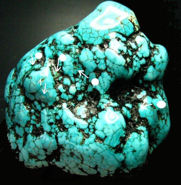

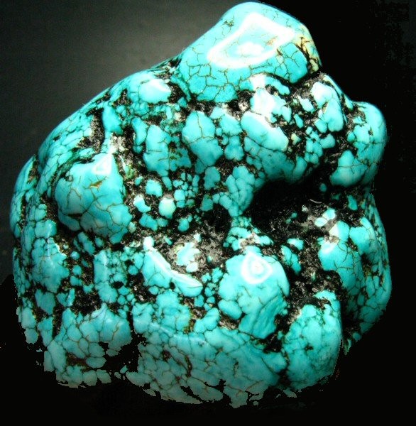

J'ai acheté cette pierre (300 grammes) sur un site de vente en ligne.
Je l'ai montré et on me dit qu'il s'agit probablement d'une imitation réalisée à base de résines et de poudre de turquoise agglomérée. Je pense qu'il y a au moins une encre sur les veines noires.
Pour le savoir il faudrait que je la coupe en deux... ce qui m'embête surtout si c'est une vraie naturelle ..
Quelcun aurait-il un avis ?
Merci
alain

J'ai le même avis, ça m'a l'air très authentique... ya des tests pas trop dur à faire. Parfois on colore la howlite tu peux donc immerger partiellement ton échantillon dans de l'eau. Si l'eau se colore et/ou que la pierre se décolore... problème. Si c'est du polymère il y aura peut être un bug sur la densité et une réactivité à l'acétone (ou au dissolvant pour vernis à ongle), tu peux aussi essayer de le transpercer avec une aiguille chaude. Si la densité est correcte, que l'échantillon n'a pas peur de l'aiguille portée au rouge, que sa couleur est conservée dans l'eau, la pièce est authentique.
Le test radical du coup de marteau... si c'est de l'howlite colorée, le centre sera blanc, si c'est du polymère la cassure ne sera pas caractéristique de la turquoise, si c'est du reconstitué avec liant idem mais je ne suis pas convaincu de la nécessité de détruire une si belle pièce, d'autant que comme 1frangin je pense que c'est une pièce authentique.
attention tout de meme, les acides et les graisses deteriorent les turquoise (->turquoise morte)...je pense qu'il vaudra mieux etre prudent avec les solvants comme l'acetone.

Pour voir si la roche de base est une turquoise, il faut appercevoir sur la surface de la pierre des petites taches blanches ( prendre une loupe x20 pour plus de précision ). Ces taches blanches ressemblent à des choux fleur. ( on voit ce genre de tache sur ta photo )
En tout cas c'est comme ça que l'on m'a appris a reconnaitre les vrai turquoise et il faut dire que différencier les immitations et les synthèses est un vrai casse tête.
Signe d'immitation ou de synthèse absent sur la vrai turquoise :
- point bleu plus foncé et translucide ( qui pénètre dans la masse )
- veine bleue foncée aspect translucide
- bulles .......
- veines blanches genre howlite teinte
- agglomérat non teint de cristaux de quartz ( probable jaspe teint en bleu immitant très mal la turquoise. )
Pour ma part je trouve que celle ci ressemble à une vrai turquoise. reste à savoir si elle est traitée ou non ..
pour moi howlite teinté
1 tache blanche
0 résidu de teinture
les résidu de teinture des howlite sont très dure à éliminer donc la meilleur solution pour vérifier c'est de regarder au niveau des grosse veines noire c'est souvent la que les résidu sont les plus visible
( résidus verdâtre en général )
très vraisemblablement les fausses turquoises soi-disant de Chine qui sévicent sur e-bay depuis des années avec mes des certificat d'authencité! (un peu comme l'affaire des vrais "faux passeport" si vous vous souvenez :coucou!:
ça a déjà été analysé par des labos sérieux c'est de la howlite teinté.
il y a quelques années on vendait dans les boutiques du Caire des résines plastiques teintées dans la masse par de la poudre de turquoise résidu de taille...
c'est comme le Jade taillé qui est vendu ........en fait la pluspart des pièces taillées sont d'authentiques minéraux , mais ce n'est pas du jade , c'est de la Smithsonite , c'est d'ailleurs pour cella que les Chinois rafflent pratiquement toute la production de grosses boules de smithsonite Maliènne ! :duel:
