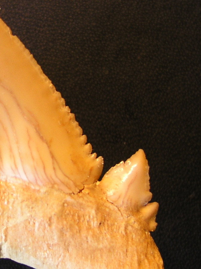

Sur l'arête des dents, on peux distinguer (pas forcément sur les photos) un léger début de crénulations, peux être le début d'évolution qui a mené l'espèce semble t'il vers la forme Carcharocles (ou maintenant Otodus) auriculatus présente entre autre dans le BP.

il y a dans les phosphates , d ailleur je devrais bientot dire il y avait , ce que l on appelle les sillon A et B et la couche zero.
ce sont les couches les plus hautes ,donc les plus jeunes du gisement.
on y trouve des otodus sub-serratus dont les cuspides laterales sont legerement crenelées.

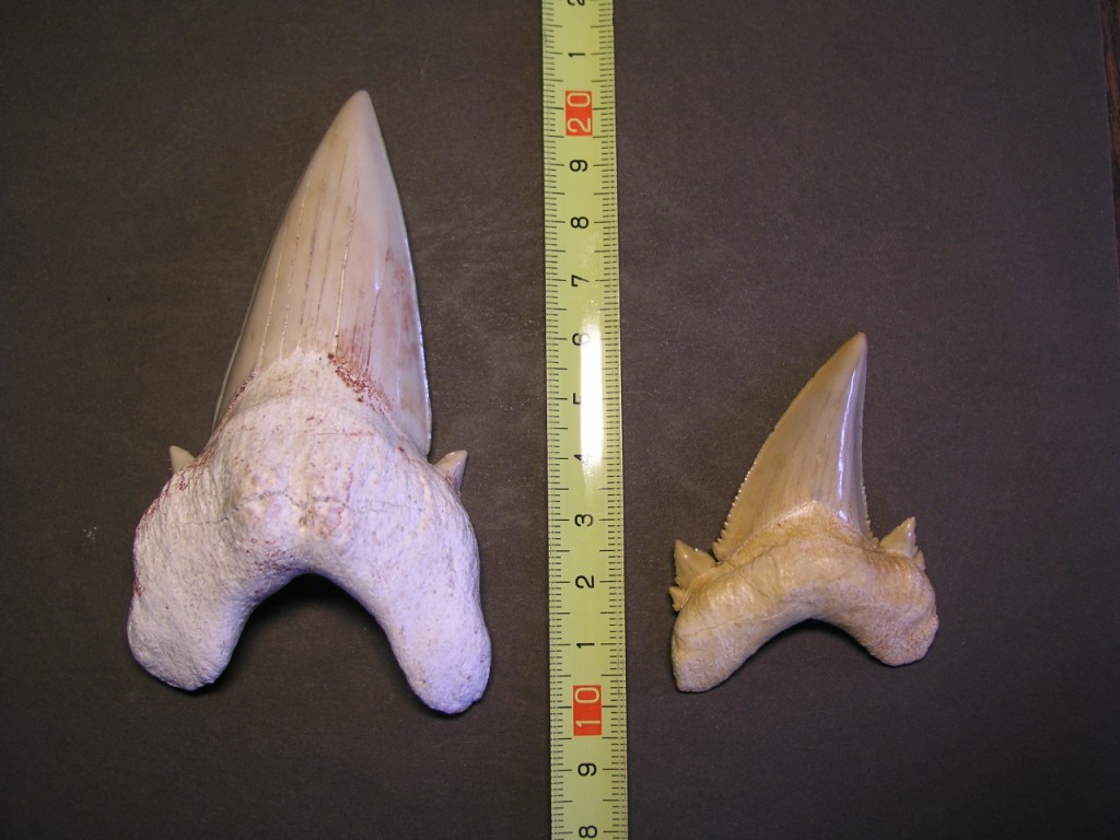

C'est dans les sillons A et B (Yprésien supérieur) que l'on trouvait de rares dents d' Otodus subserratus. J'ai eu la chance d'en récupérer une et je vous envoie la photo, avec celle d'une dent d'Otodus obliquus de 10 cm.
On trouve moins d'O. Obliquus normales car les ramasseurs se sont portés surtout sur les dents "pathologiques" d' Otodus.
