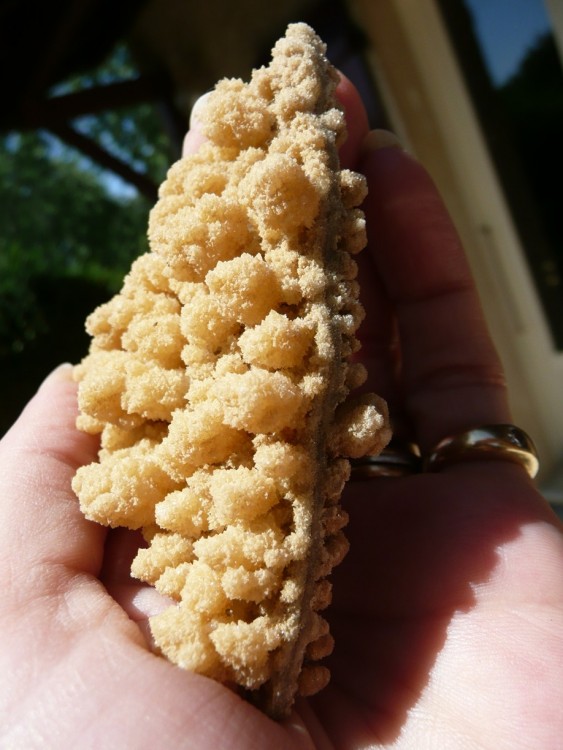

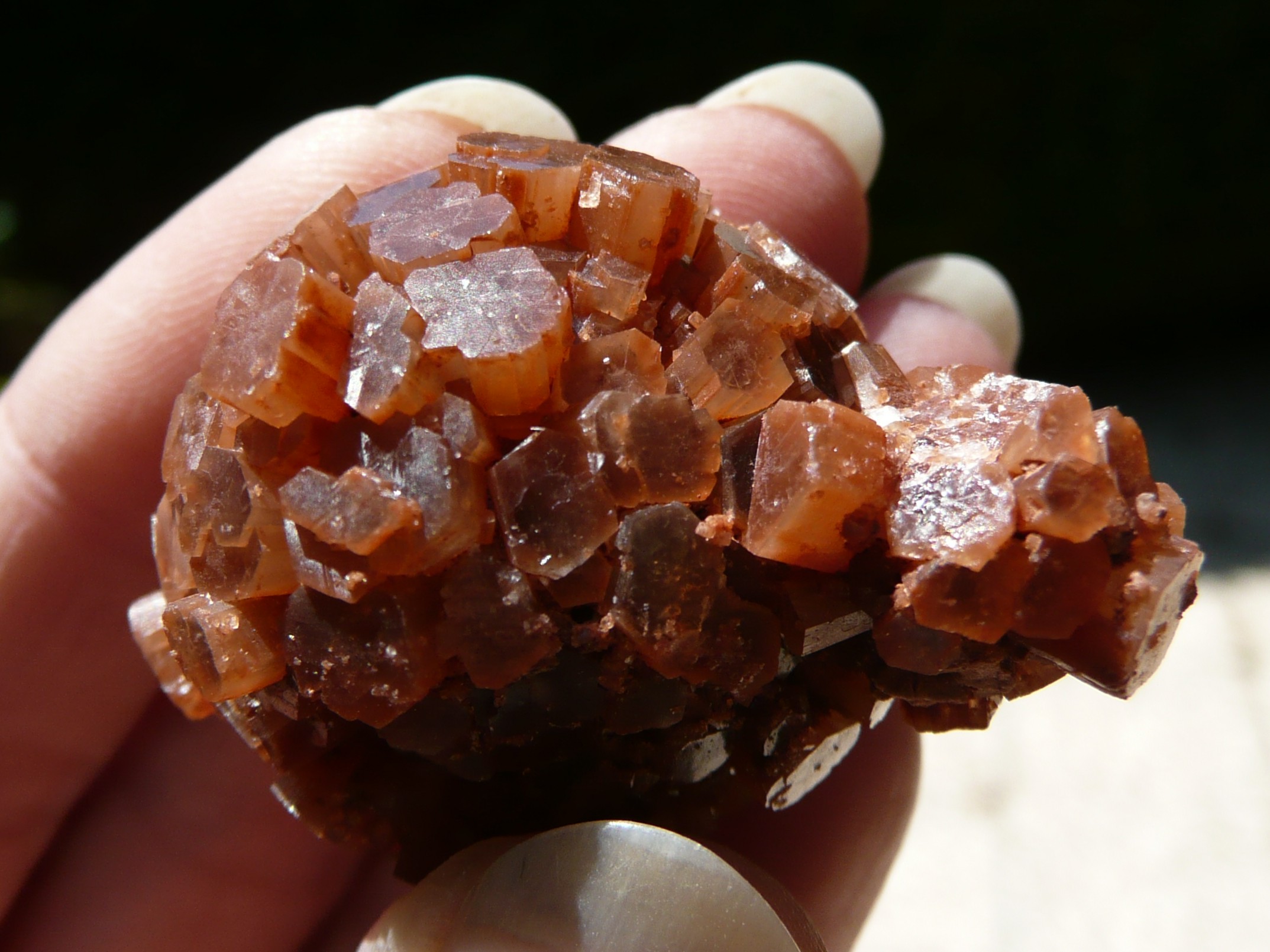

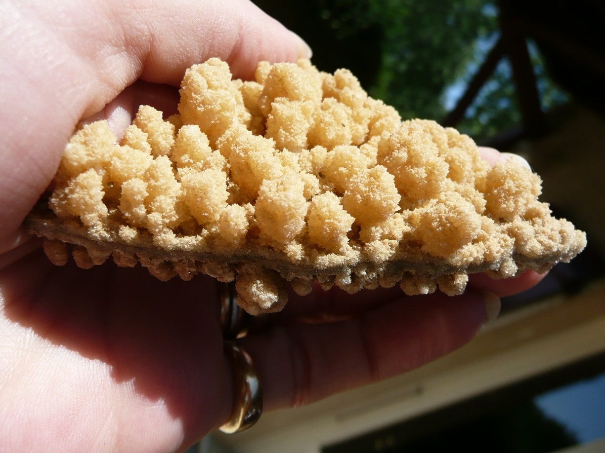

Voilà un deuxième échantillon que je ne sais pas identifier. Il ressemble, je trouve, aux aragonites que Sebosaure propose dans sa cagette
Il est pareil dessus et dessous, on dirait des petits buissons
J'essaierai de prendre d'autres photos demain et de faire quelques tests sur vos conseils ;)
La localisation, ce sera impossible pour moi, mes étiquettes de l'époque n'étaient plus dans les cartons :triste:
Donc, j'aurais 2 aragonites. L'autre je n'avais pas eu de mal à l'identifier, à priori elle viendrait du Maroc
merci pour l'aragonite et tant pis pour la localisation :sourire:

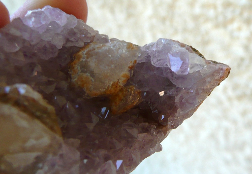

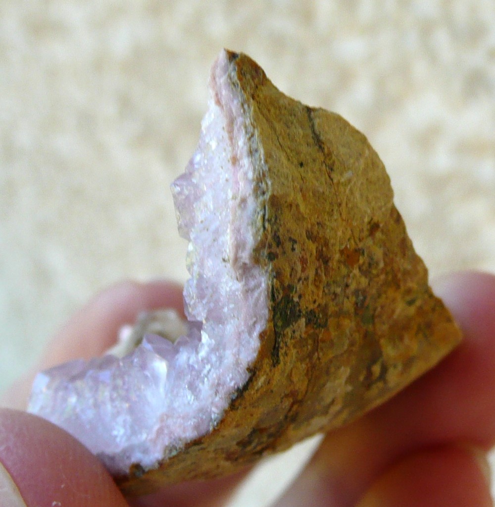

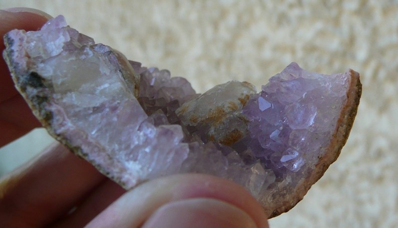

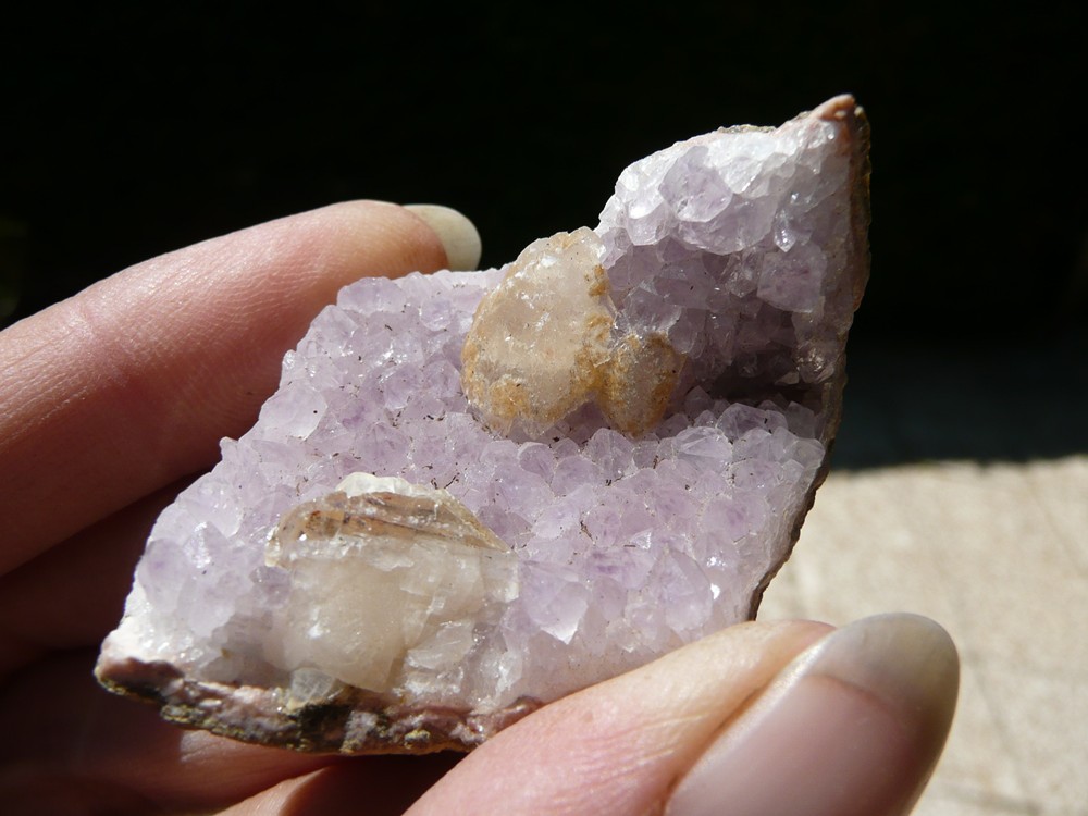

Voici la suivante :
On dirait une améthyste mais je la trouve un peu palote (les couleurs de la 1ère photo (coté droit) sont réalistes)
Pourtant j'arrive bien à 2.6 en densité, elle raye le verre et je n'ai pas réussi la rayer avec un couteau (je n'ai pas vraiment forcé non plus)
Qu'en pensez-vous ?

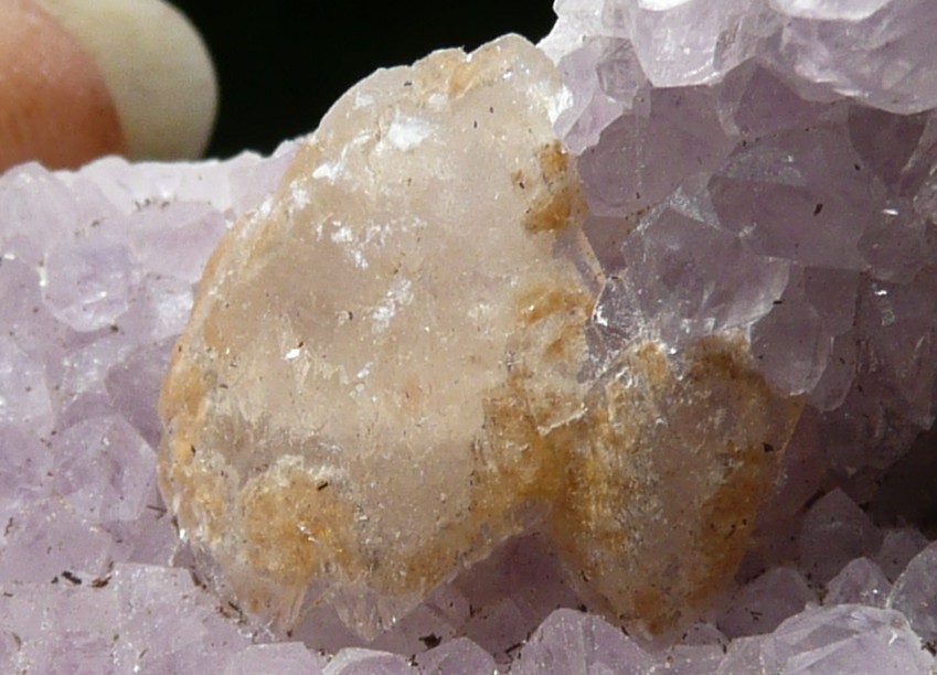

C'est une améthyste c'est certain. Parfois elle peuvent être si claires que le violet ne se voit qu'une fois les pierres posées sur une feuille blanche comme les améthystes de la Martinique. La masse ronde entourée de jaune sur la dernière photo est étonnate, tu pourrais faire un gros plan de cette masse ?
La localisation : toujours inconnue :sourire:
C'est bizarre,
Le truc jaune à gauche, j'arrive à le rayer au couteau, mais le gros du mileu non (celui que j'ai agrandi). Toujours pas d'acide, rien au vinaigre :lasse:
Les taches noires, c'est juste de la saleté (j'avais pris cette photo avant de le nettoyer)
Bizarre en effet
On pourrait invoquer un recouvrement par de la silice ? ça arrive parfois... mais bon... Le vinaigre on en met dans les salades... à part sur le calcaire poreux ça ne fait rien à rien :)
Celui de gauche serait un peu plus "blanc" que l'autre qui tire sur le miel

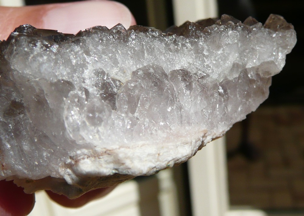

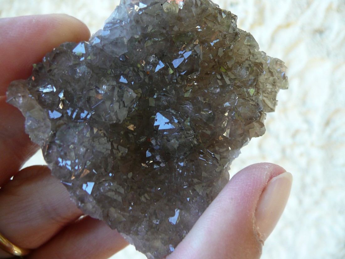

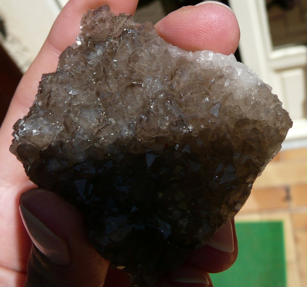

Et dans le même genre mais en marron et avec les mêmes caractéristiques de dureté et densité, c'est du quartz marron ?

le 1er (aragonite) réagit bien à l'HCl
les boules blanches jaunes sur l'améthyste aussi, donc bien calcite
et le dernier (le quartz fumé) non
