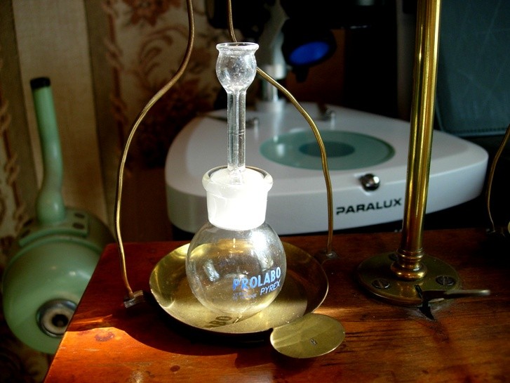

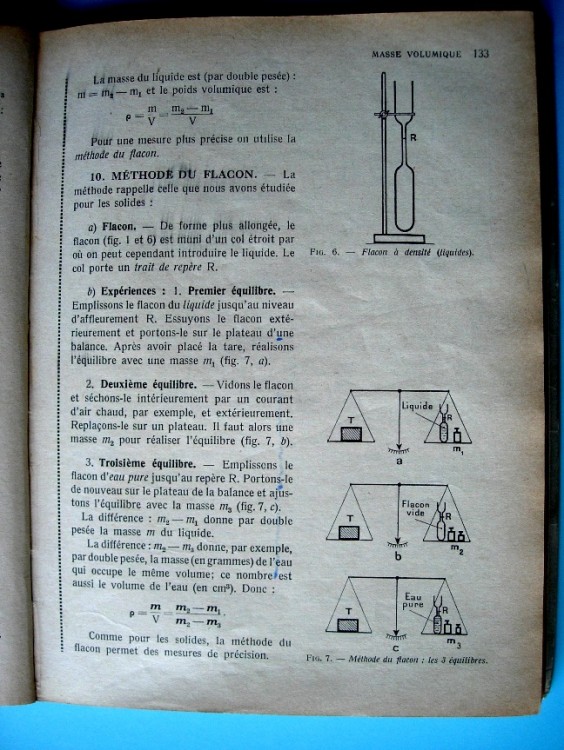

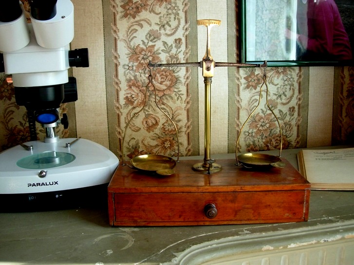

Pour mesurer une masse volumique et en déduire la densité il est préférable d'utiliser des vases à densité et bien sûr une balance de relative précision. Ce matériel est à la portée d'un amateur aussi bien en matière d'investissement que d'utilisation.
