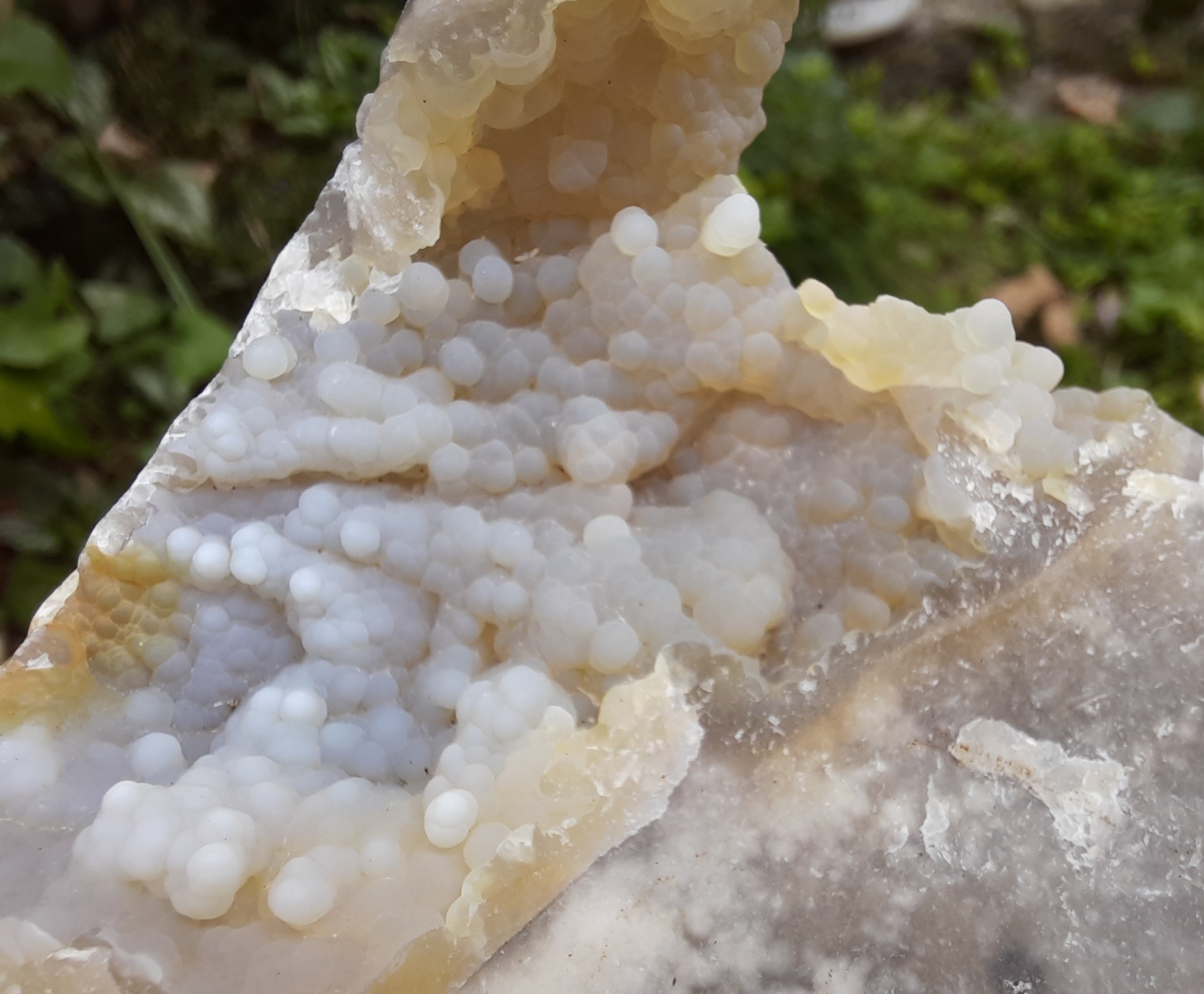

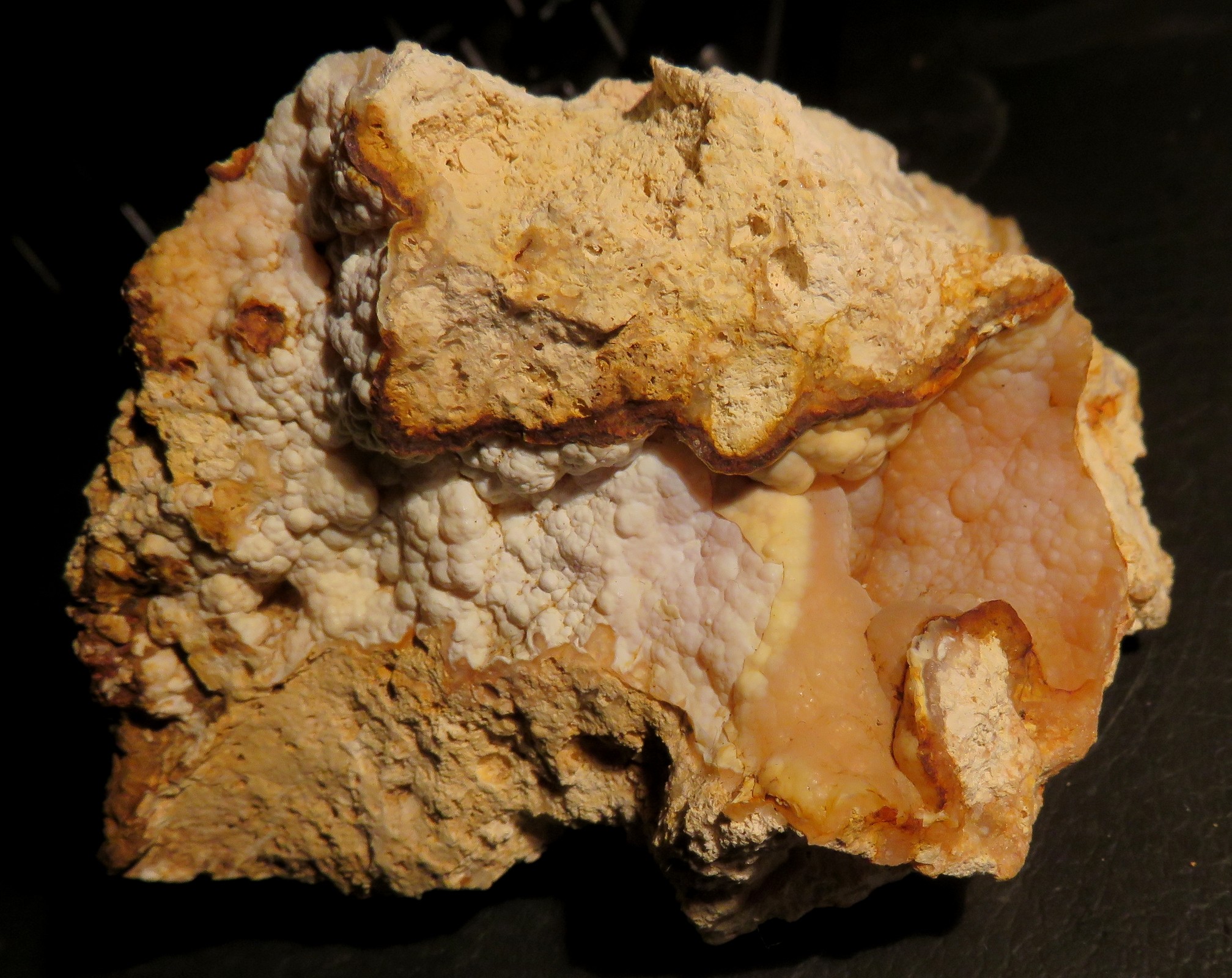

Petite contribution , calcédoine tricolore du vexin
Sympa et moins fréquent que dans le 86 me semble t il.

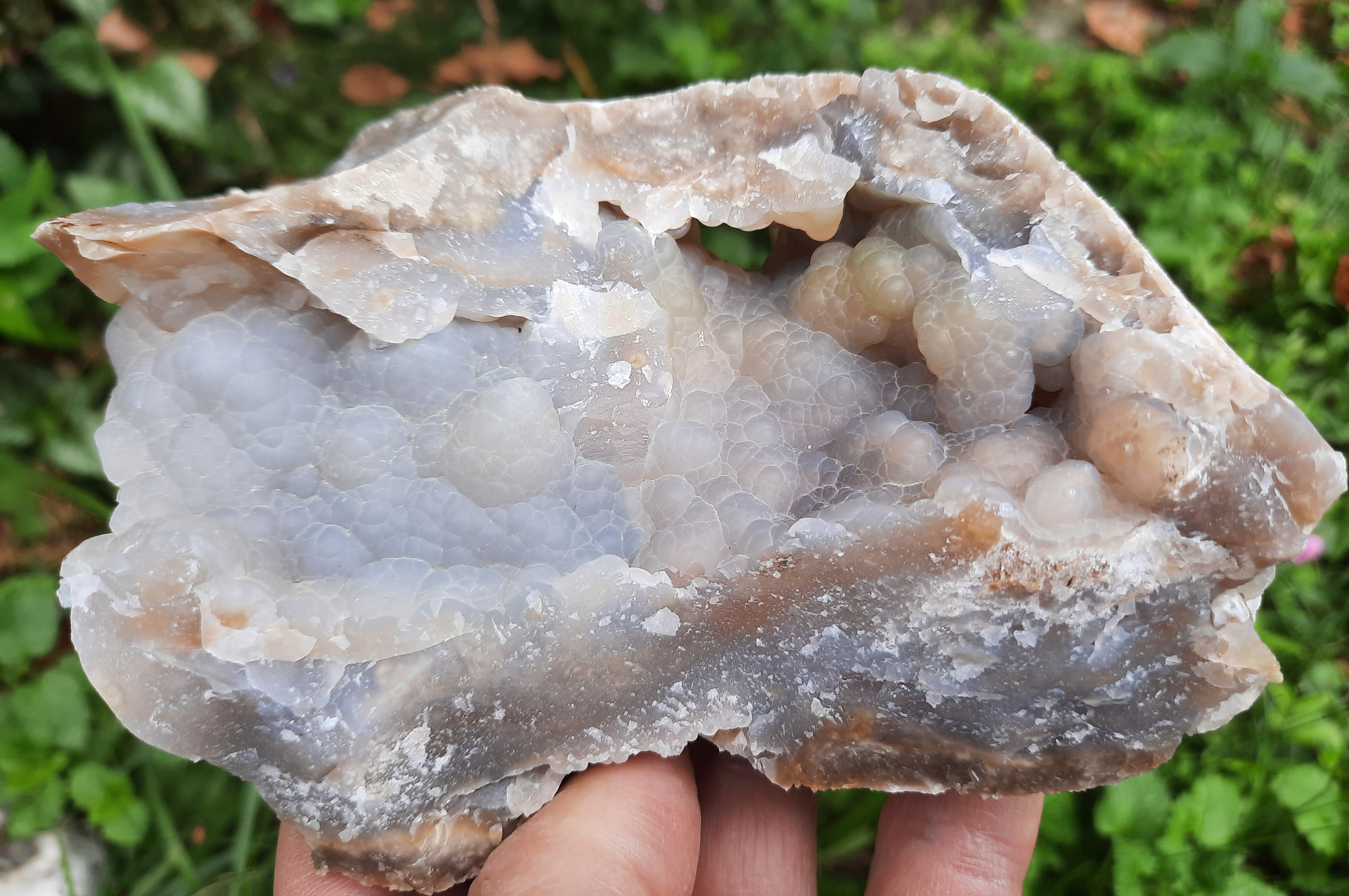

Calcédoines de la Vienne (86).
Très belles, surtout pour la dernière avec une couleur jaune que je ne rencontre quasiment pas...quel coin du 86 pour celle-ci si ce n'est trop confidentiel (ou en MP?)

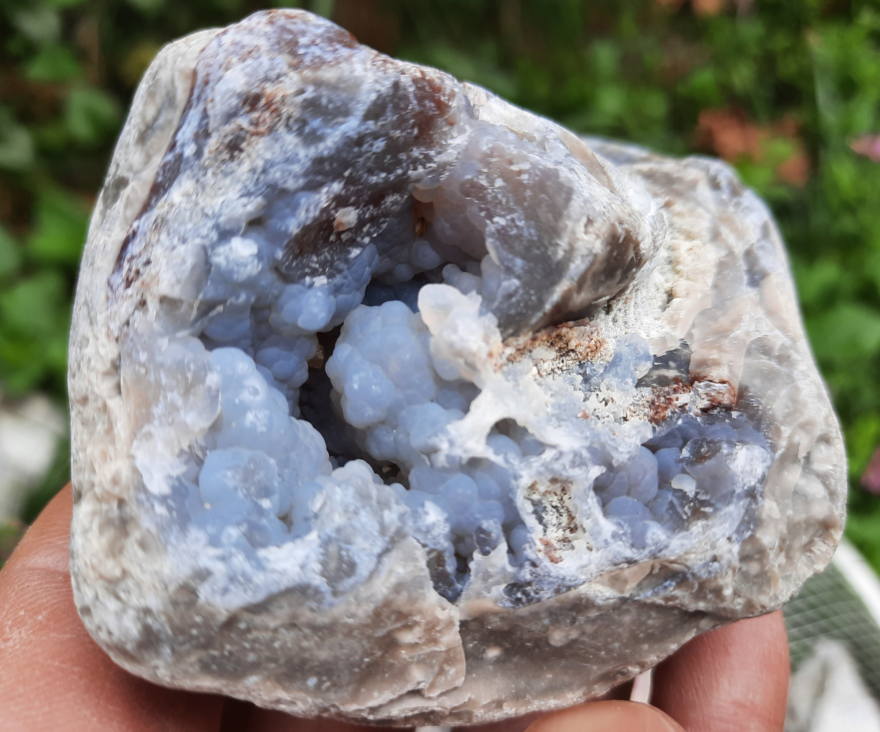

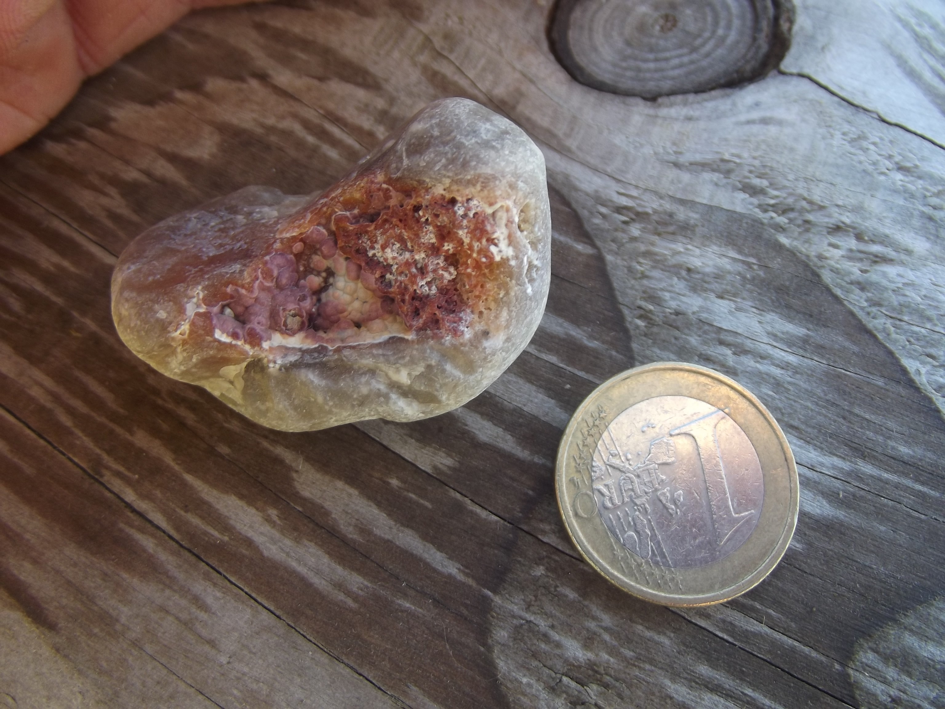

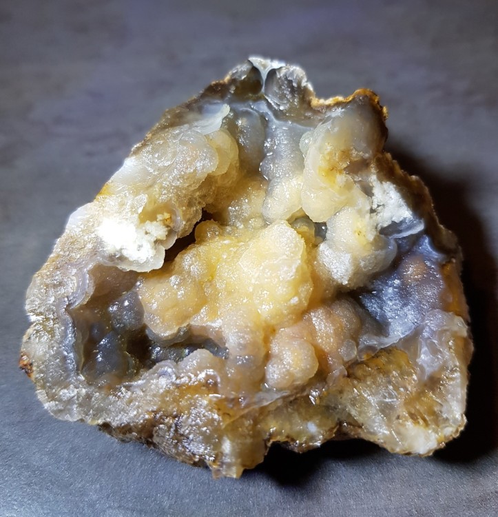

merci pour ces compliments ! je reviens donc sur mon dernier specimen:
aujourd'hui j'ai reçu un nouveau jouet , une lampe à UV , tout y est passé ( même mes toilettes !)
J'ai eu des surprises au niveau de ma collection de coquillages et aussi celle ci , c'est ma seule calcedoine du Pays de Caux qui a réagie (sait on pourquoi ?)

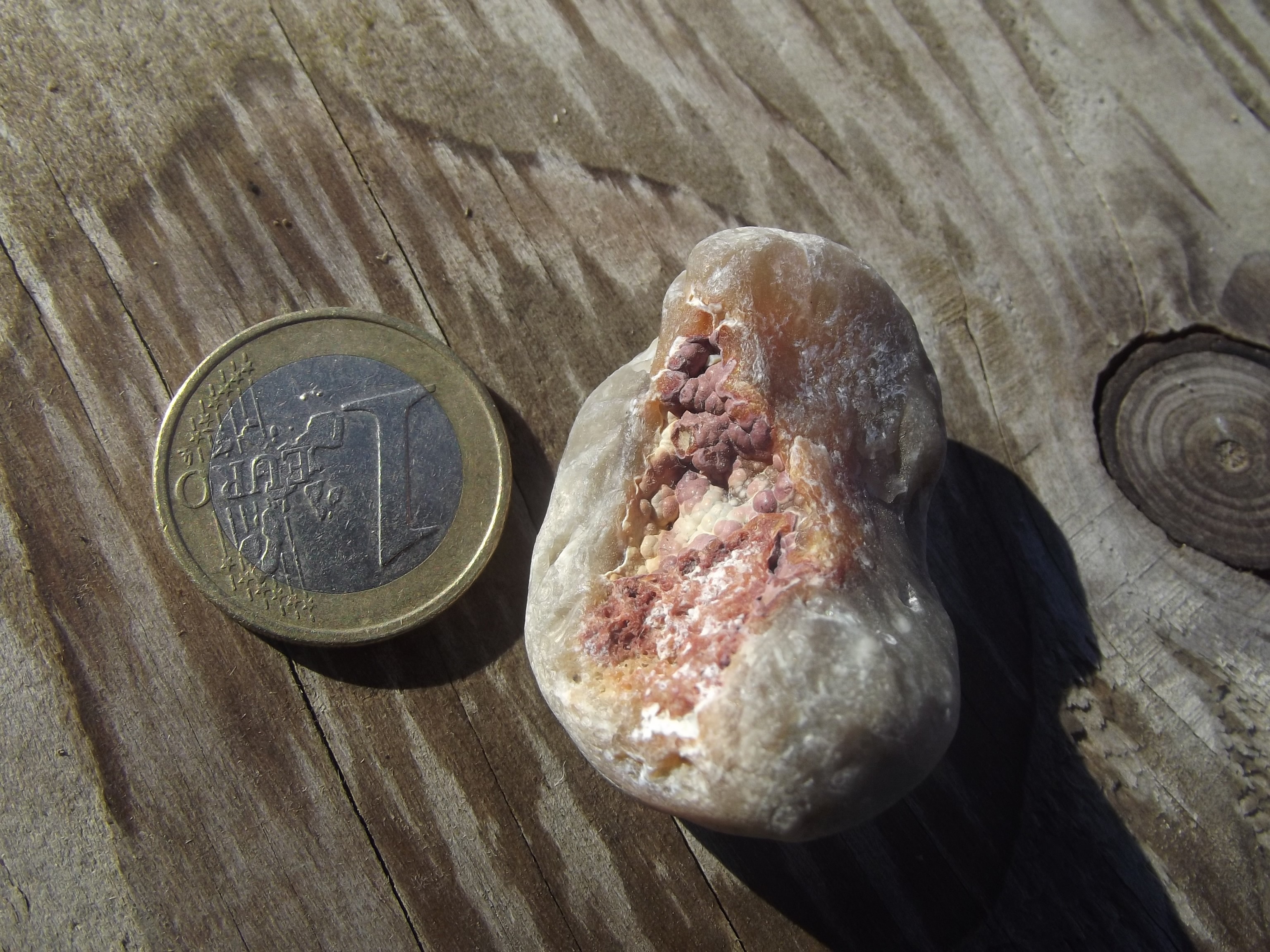

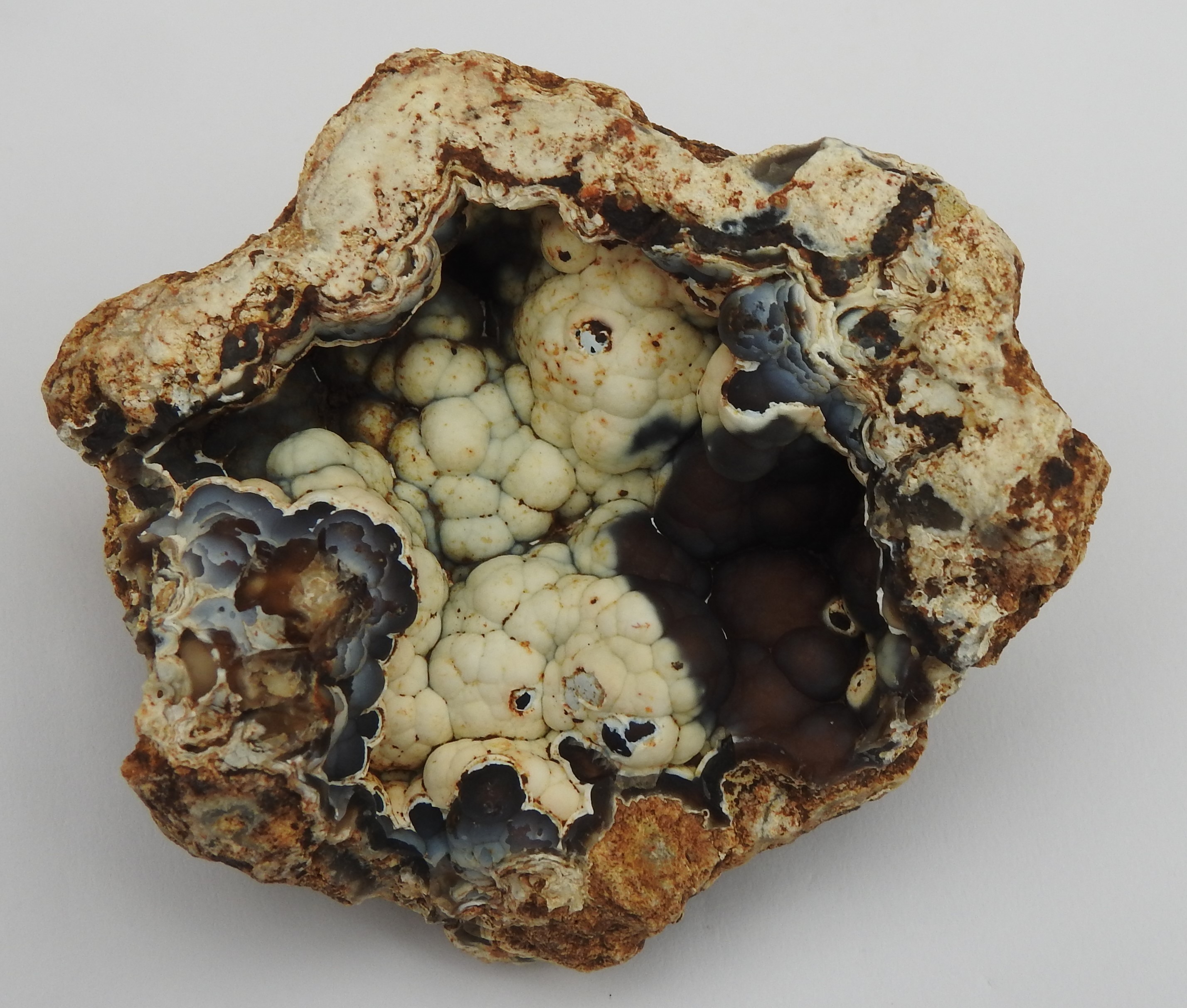

Trouvée au cap de la Hève mais est elle bien du Pays de Caux? Est elle dans un silex?  J'ai cru comprendre que des collections/réserves, gravats du Muséum du Havre avait été jetée suit aux bombardements de la 2ème guerre mondiale à la mer.. Est il envisageable que celle ci ne soit pas locale?

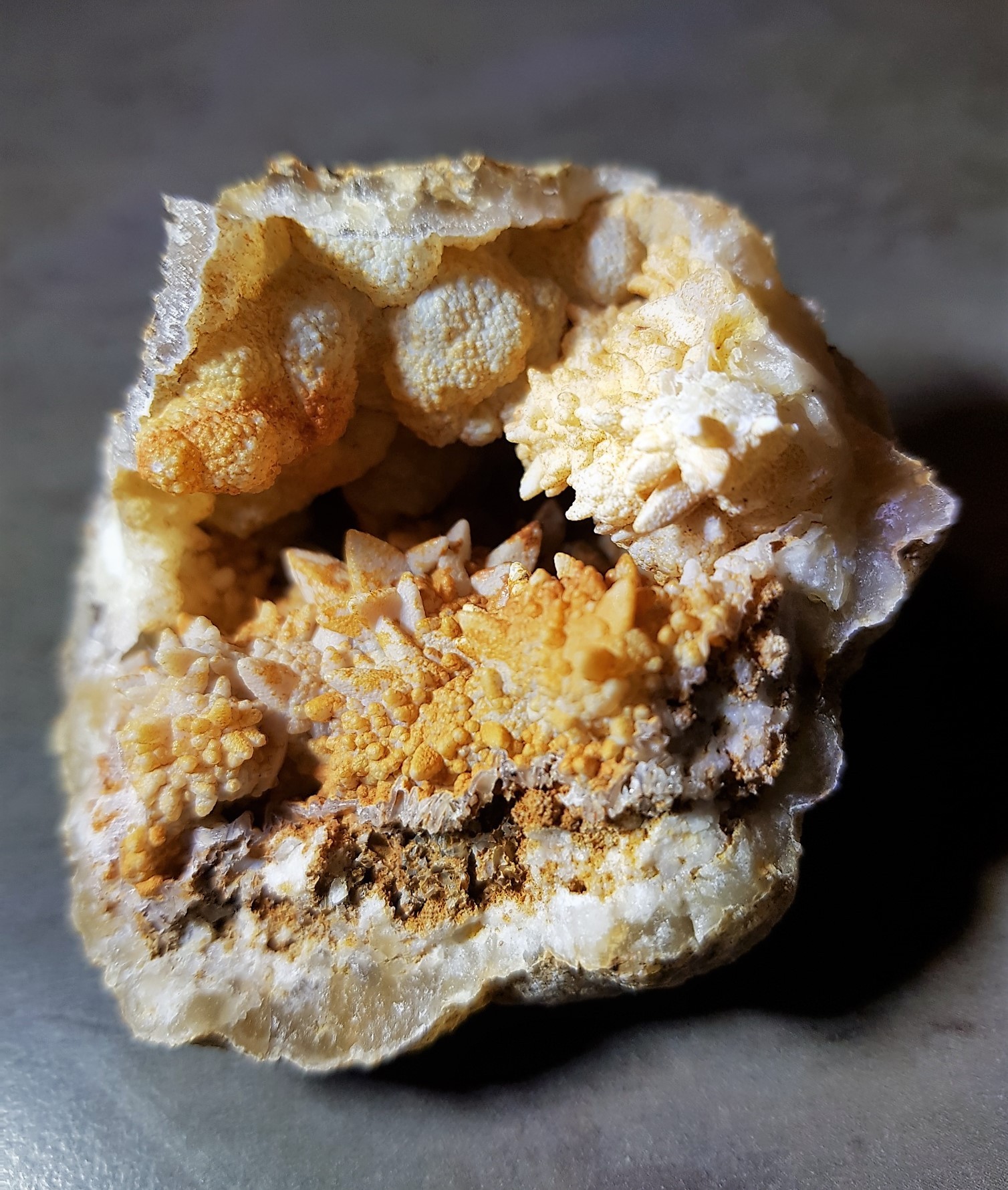

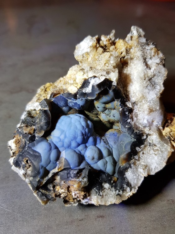

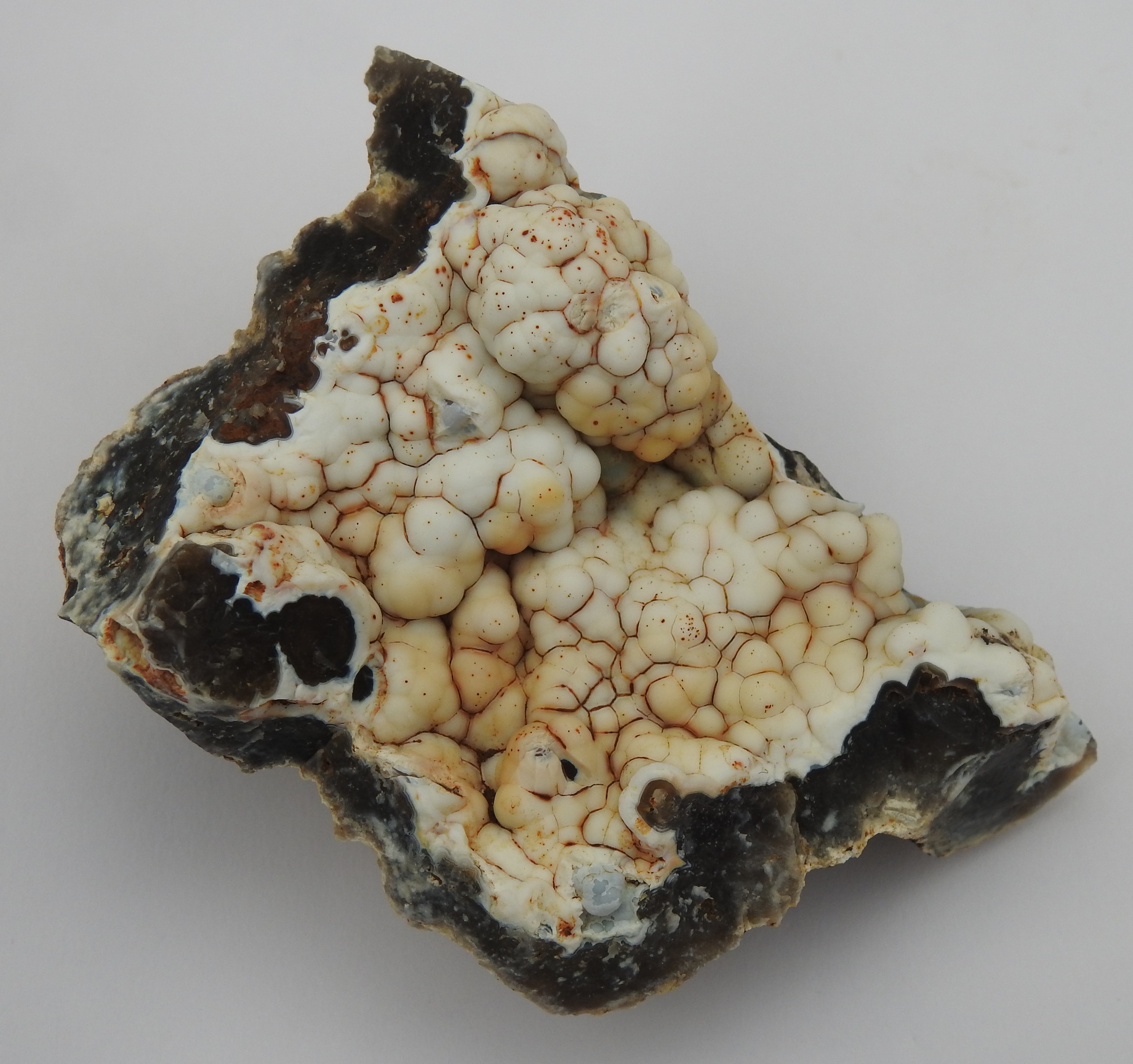

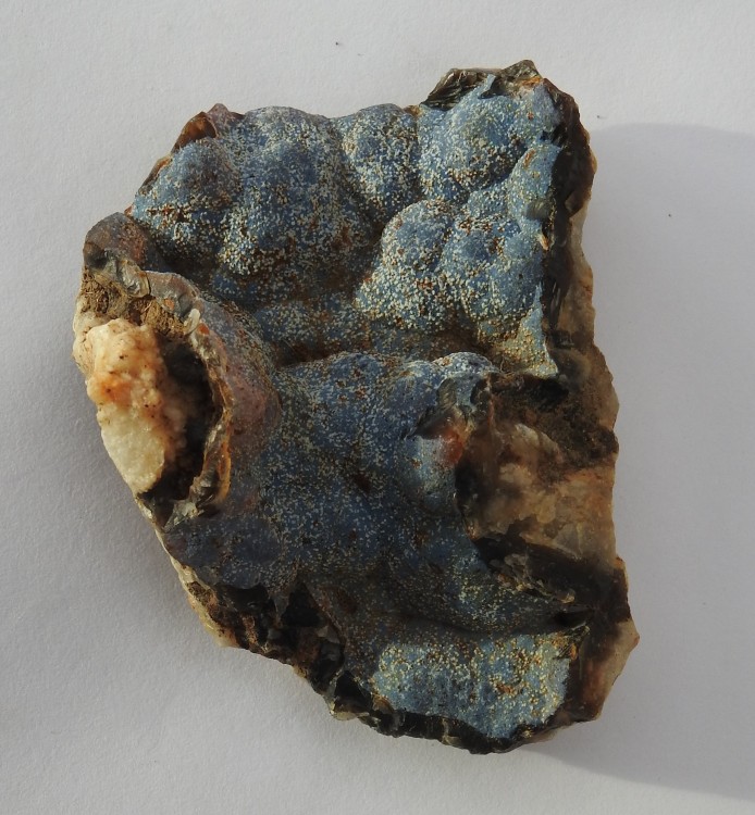

2 autres de Mauprévoir. La première avec les petits blancs représente une forme peu commune (du moins sur les spots sur lesquels j'ai pu ramasser...).

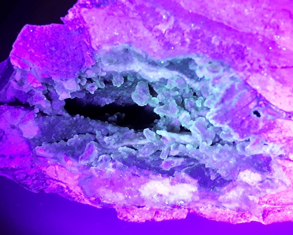

(Les calcédoines réagissent aux UV dans un beau vert très soutenu).

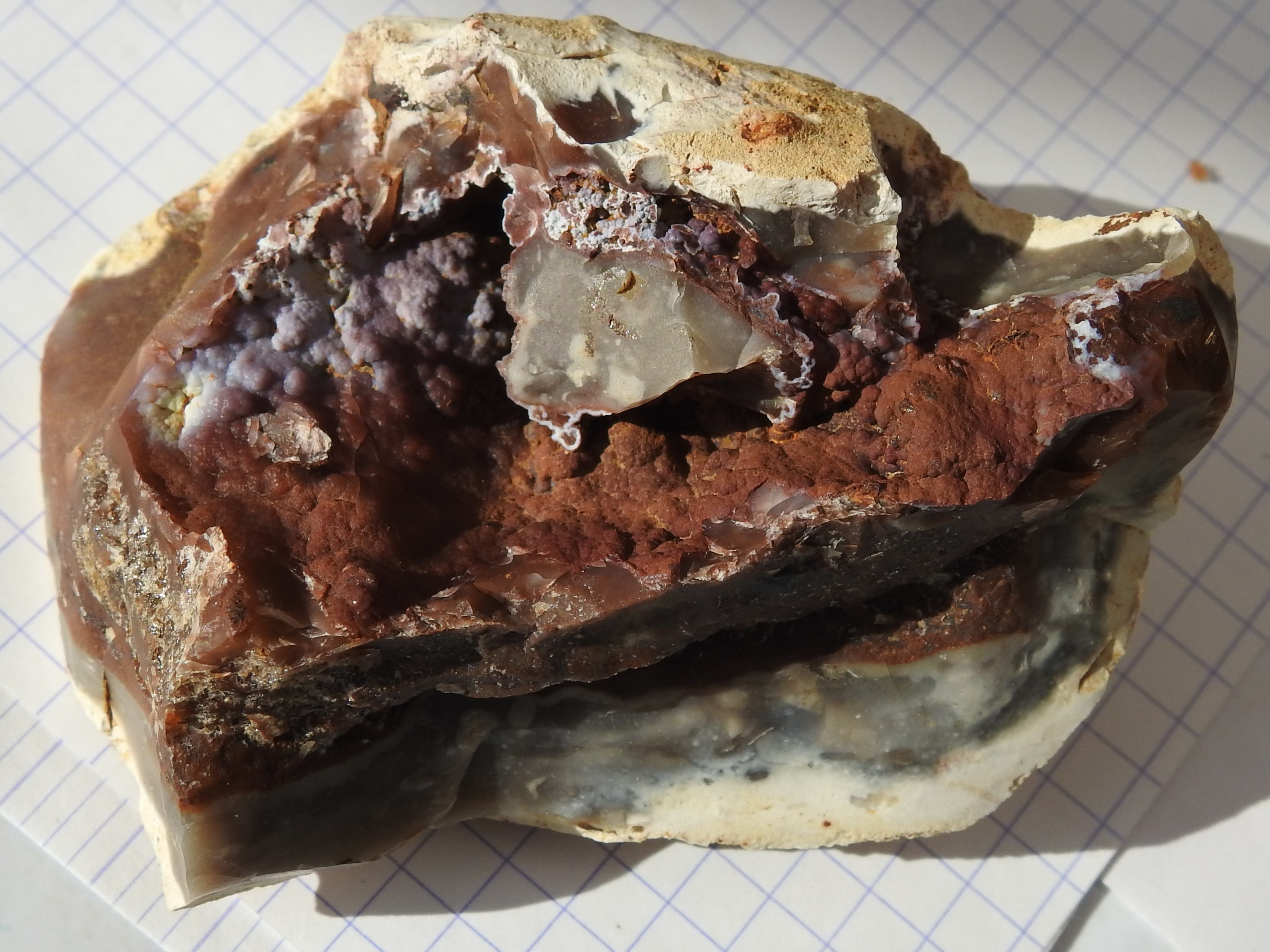

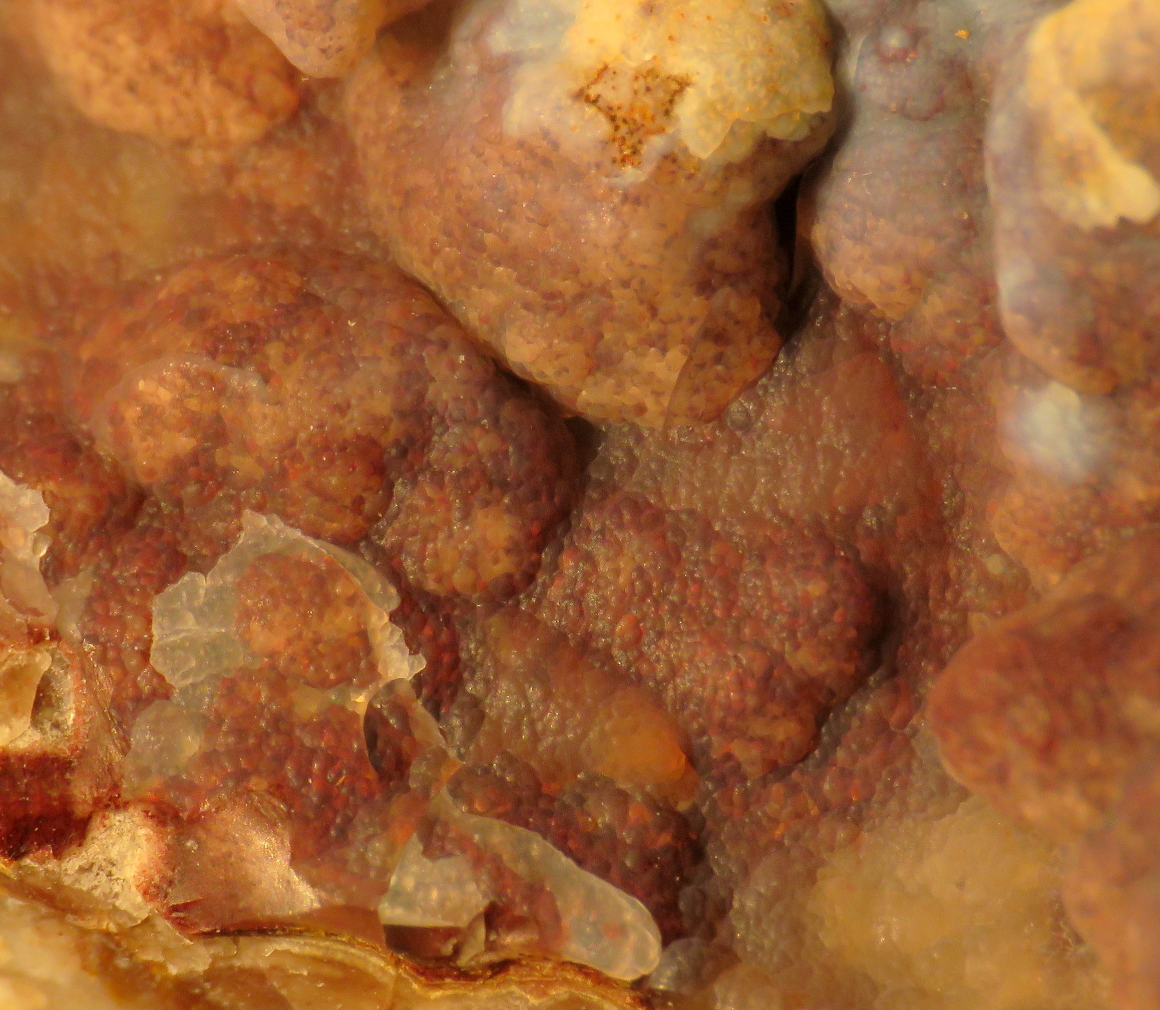

Si si toute fraîche sortie d'un silex bien noir trouvé dans les premiers éboulis de falaise au niveau du bunker tombé en bas sur les galets donc pas du tout dans un contexte de gravats .

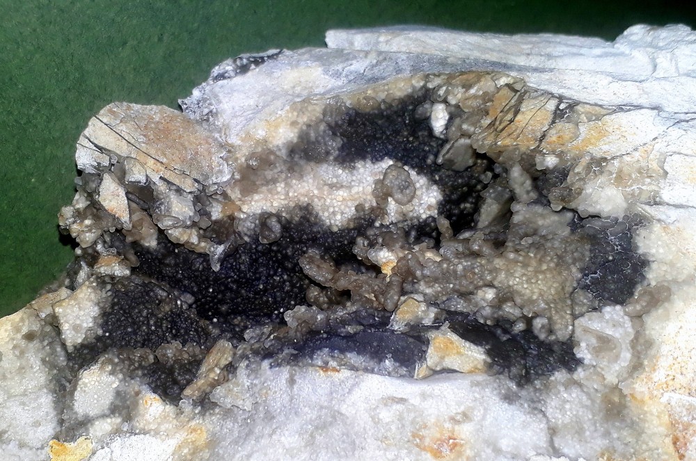

l'autre coté de cette cavité :
Les quelques calcedoines que j'ai trouvées cette été entre etretat et veules les roses réagissent toutes aux UV 365nm
Il y a 22 heures, fluopathe a dit :
Je me mets à douter de ce que j'avais observé et vient de vérifier rapidement dans ma petite collection:
Pays de caux: seules 3 réagissent à 380-395 nm en une légère couleur jaune citron. Pas de réaction nette à 254 nm.
Mauprévoir: beau vert soutenu à 254 nm (mélange du jaune vert de la calcite sous jacente avec le bleu de la calcédoine?)
Oise: trés brillante réaction jaune citron à 380-395 nm.
Montaut: pas de réaction observée.
Pourrait on imaginer qu'il y ai de la calcite associée systématiquement à la calcédoine réagissant aux UV (ce n'est pas ce qui est décrit dans la constitution de la calcédoine mais l'association calcite-calcédoine étant tellement présente sur Mauprévoir...et puis dans les silex, il y a bien souvent des fossiles en calcite...) et que ce soit la présence de calcite (même à l'état de traces) qui induise cette réaction aux uv?
