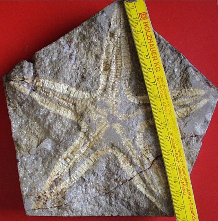

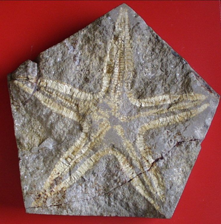

il y quelque temps ,j'ai acheté ce spécimen sur Eb.... avec pour titre "Etoile de mer du Muschelkalk de Bourgogne" .Elle mesure 16 cm de diamètre .
Je suis sûr qu'il s'agit bien d'une étoile de mer , mais je suis également certain qu'elle n'est pas d'age triassique .
Le vendeur n'a pas daigné répondre à mes questions ; toutes les informations concernant l'age ,la localisation et/ou la dénomination de ce spécimen seront donc les bienvenues .Merci par avance .
Laurent
Les étoiles de mer sont bien présentes dans le Muschelkalk, mais c'est extrêmement rare et je n'en ai jamais vues de la qualité de ton objet. Donc gros doute pour moi également. La Bourgogne était une de ces portes ( la plus grande) qui s'ouvrait de la mer du Muschelkalk vers la Thétis. Muschelkalk de Bourgogne n'est donc pas une aberration.
Yves

elle ressemble effectivement fortement à Pentasteria

Je sais bien , c'est la raison pour laquelle je l'ai publiée ici .Peut-être que quelqu'un connait.............
Le découpage est effectivement douteux .De plus les côtés et l'arrière de la plaque sont polis !!!!
En Bourgogne, je ne connais pas d'exemplaire d'étoile dans le Muschelkalk ( Trias) mais plutôt dans le Rhétien... sous forme d'empreintes d'astéries Lumbricalis que tu connais ... ( comme en Allemagne.... avec un site similaire...) ...
Des cas rares de découvertes d'étoiles de cette taille ont été faîtes par les carriers des Carrières de Comblanchien ( =Bathonien / étoiles découvertes lors de la découpe de plaque de marbre) ... et ces plaques ont été vendus à un marchand de Fossiles du coin...
Le problème c'est que le seul exemplaire, que j'ai vu, était sur une roche Jaune/ rosé ... et la surface où l'étoile était présente était polie comme un marbre !!!
Au niveau de la taille et de mon souvenir de sa physionomie ... c'était de ce style !!! Mais c'était en plein milieu d'une grande plaque de 50x50 cm.... là je suis surpris par la taille de la plaque ...
Voilà... je n'en sais pas plus ...

merci Stéphane ,
J'ai assez fouillé dans le Muschelkalk pour être certain que ce n'en est pas .Ce n'est pas non plus du Rhétien à Astéries ,formé je crois de grès et d'argiles.
Et ton hypothèse sur le Comblanchien expliquerait le poli de l'arrière de la plaque . C'est vraiment poli et brillant comme du marbre ( ici donc plutôt pierre marbrière )............il reste cette différence de couleur ..........
Je vais tâcher de chercher dans ce sens-là .
Encore merci!!

+1 pour du Jurassique moyen/sup de la "Côte", au pifomètre. Après, il faudrait voir le faciès de la roche plus en détail...
Pourrait aussi se trouver dans le calcaire à entroques bajocien (qq spécimens connus)...
