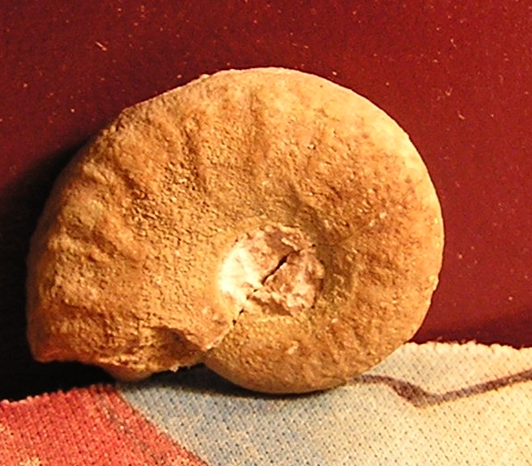

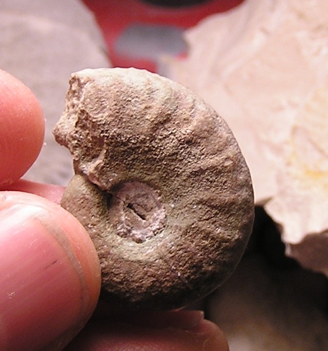

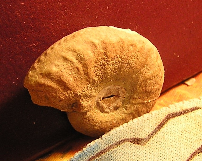

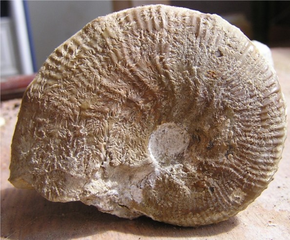

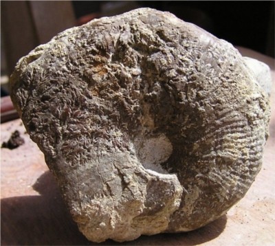

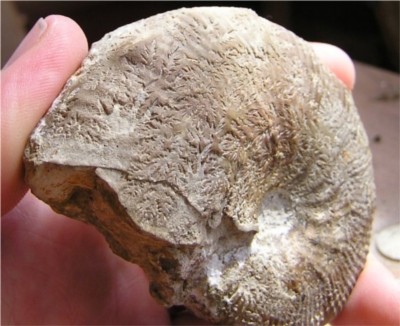

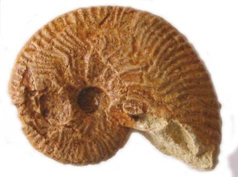

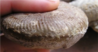

je cherche à déterminer ces deux taramelliceras récoltées dans l'oxfordien moyen
des Alpes Maritimes :même niveau ,zone à Plicatilis, sz à Vertebrale.
la 1ére a un diametre de 85 mm , 45 mm de hauteur du tour max ,epaisseur estimée : 25 mm Max
la loge d'habitation commence au niveau de la cassure
présence de petits tubercules ronds medio-ventraux jusqu'à 35 mm de rayon
présence de tubercules latero-ventraux
les côtes primaires sont dédoublées.
les deux dernieres cloisons sont approximées

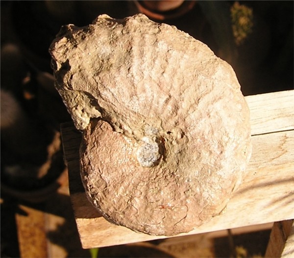

la seconde a un diametre mesurable de 85 mm , ,epais. estimée : 30 mm Max
une partie de la loge d'habitation est conservée ,et sur celle-ci ,les côtes sont effacées
présence de tubercules ronds medio-ventraux jusqu'à 35 mm de rayon
les tubercules latero-ventraux sont absent ou beaucoup plus discrets
la présence des côtes primaires dédoublées est beaucoup moins flagrant
le dessin des lignes de sutures des deux taram. sont identiques.
la seconde est un peu plus ventrue ,plus grande ,et ne montre pas de côtes approximées
une candidate pourrait faire l'affaire ,mais elle a éte récolté dans la zone à Luciaeformis du poitou !
Taramelliceras cf. (?)tuberculatum 75 mm in "ammonites et oursins oxfordiens du poitou" Branger et Alii 1995
vos avis sont les bienvenus

:mort de rire: Très très intéressant, surtout de la trouver ailleurs que dans le Poitou. Par contre, remonte un peu ta stratigraphie : Oxfordien moyen, Zone à Transversarium, Sous-zone à Parandieri :surpris:
...ça devrait bientôt paraître :clown: , c'est Bruno Granier qui me l'a promis
Cheche en d'autres, il y a plusieurs espèce dans ce niveau au demeurant fort mal connu ... et si tu en as plus bas (Plicatilis), je suis aussi preneur

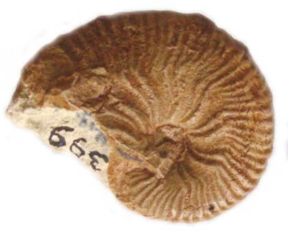

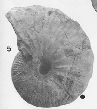

Je n'en démord pas, c'est bien de la Sous-zone à Parandieri que provient (au moins) la première bestiole.
Je ne sais pas ce qu'est ce bord..., mais je ne peux insérer d'images depuis mon PC (il m'est demandé une URL ???) :siffler: .
J'ai joint un fichier mais je ne le vois pas :coucou!:
L'envoi a réussi et est disponible dans le menu 'Gérer les fichiers-joints actuels'
si vous parvenez à le trouver (mais que fait Serming ?)
1.zip
... pour les sutures ... gaffe, déterminer UNE ESPECE, je n'y crois absolument pas, sauf peut être pour Taramelliceras (Tarameliceras) obumbrans HÖLDER, 1955 (Derivatio nominis : obumbrare = ombrager: en référence au lobe latéral, dont les branches couvrent les extrémités du lobe externe), c'est le seul Taramelliceras qui a cette particularité.
Pour répondre à ta question concernant l'apparition de morphe ayant des caractères approchés, je répondrai par cette phrase de Didier Marchand : "Les Oppeliidae font ce qu'ils veulent, quand ils veulent"

je suppose que les taramelliceras affichées sont de la sous-zone à parandieri,
j'ai reaffiché mon spécimen en regard d'une partie des tiens,et la densité de costulation est nettement
différente !!
"est-ce que le fait que deux ammonites aient les mêmes dessins de sutures au même diametre
(au détail prés ),prouve qu'elles appartiennent à la même espèce ?"
dans mon idée ,c'etait dans le même horizon ! ,mais il est vrai que dans l'absolu.....
je crois que didier Marchand a raison :clown:
j'attend la sortie de ta publication avec impatience !!
amicalement B)
a+
... as-tu entendu parler de polymorphisme intraspécifique ? La différence de la densité de costulation entre individus est tout à fait normale, de même que l'épaisseur. Ce ne sont pas des constantes . Quand l'épaisseur augmente, j'ai constaté très souvent que la densité de costulation diminuait. Quand tu regardes la légende de mes photos, il y a deux n°: le premier c'est celui du taxon, le second est le diamètre.

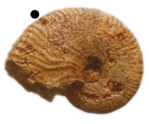

Je reviens le temps d'apporter quelques précisions.
Donc tu as vu qu'il s'agissait de Taramelliceras (Taramelliceras) boursicoti [M]. Je n'ai jamais trouvé un individu avec la loge, pour moi elle est inconnue. Elle devrait avoir la costulation qui s'efface petit à petit (comme tous les macroconques) et la taille finale d'un adulte doit être assez conséquente..
Il était question aussi de morphologie "approchée" dans la Sous-zone à Luciaeformis. Eh bien, il y a Taramelliceras (Taramelliceras) bachianum [M] (Oppel, 1863), la différence se situant au niveau de l'origine des côtes appariées (primaires) et de la tuberculisation tant médiane que ventrale (voir dans les discussions).
Bon, je retourne à la préparation d'une nouvelle pub (avec encore une nouvelle espèce, trouvée à près de 100 exemplaires, qui je l'espère fera chercher autre chose que des "ammonites-cheminée"), il faut que je refasse mes photos, mon appareil étant ordinaire et mes photos sont plus ou moins nettes, je voudrais en présenter de belles, bien représentatives car les bestioles sont peu costulées (cependant impossible de se tromper quand on est dans la bonne zone stratigraphique)
@+Ph
salut Kéké :clown:
effectivement ,j'ai bien reconnus Taramelliceras (Taramelliceras) boursicoti [M]. mais je ne penses pas
que ce soit la même espèce que mon exemplaire qui est plus ancien.... ,endémisme peut etre....
je ne sais pas si le haut-fond d'europe occidentale etait deja en place à cette epoque ,mais
çà pourrait expliquer une evolution parallèle...

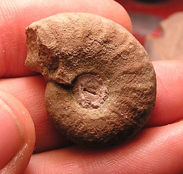

sinon j'ai trouvé un curieux petit Taramelliceras quasi complet avec une drole d'ornementation
(sz antecedens) diametre 30mm epaisseur: 7mm
