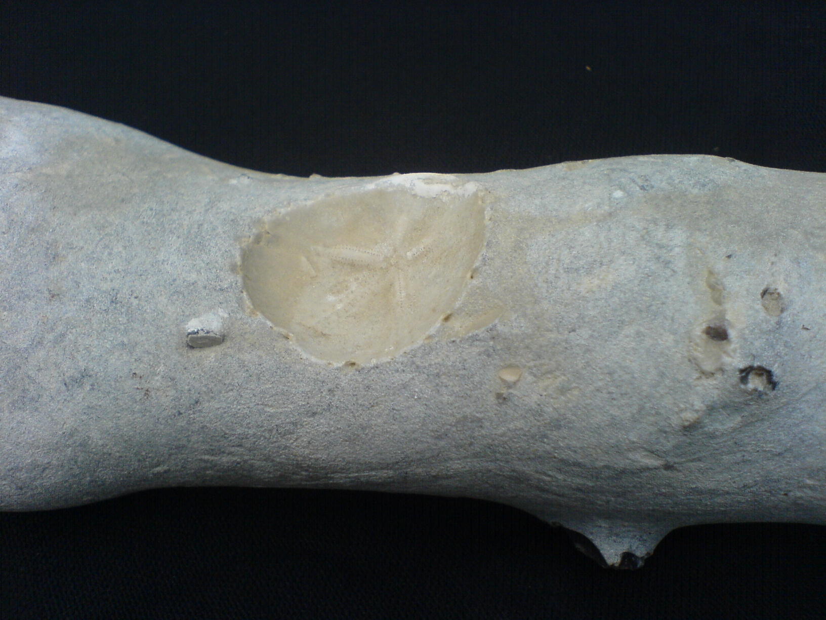

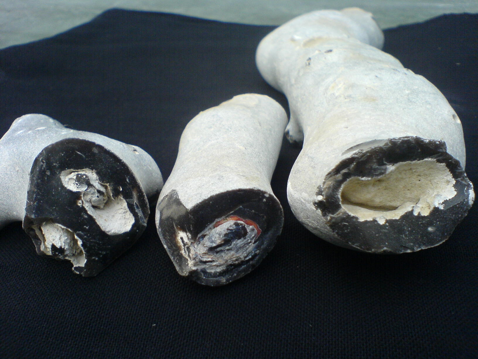

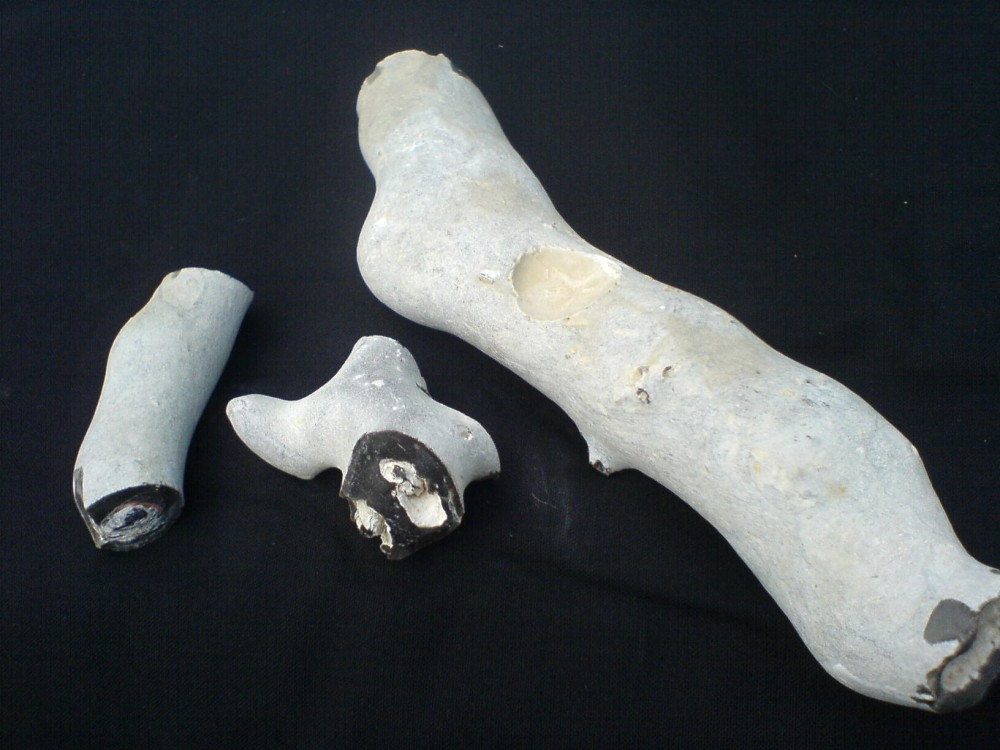

Les autres fossiles, trouvés ailleurs dans des éboulis de falaise calcaire, sont des silex tubulaires, souvent creux. Certains ont des excroissances ou des coudes laissant penser à une arborescence de type corail, bien que la surface externe soit absolument lisse. Les bouts sont arrondis. Au début j’ai pensé plutôt à des holoturies ou à des vers géants à cause du noyau qui évoque un tube digestif. La masse unie de calcédoine noire incite à écarter l’hypothèse de stromatolite, généralement feuilletée (j’en ai de magnifiques spécimens tubulaires trouvés dans le Tarn).
L’un de ces fossiles a une empreinte d’oursin qui donne une idée de la mollesse de ‘’l’animal’’.
Je me suis toujours demandé quelle pouvait être l’origine des silex, dont on ne parle presque jamais dans les ouvrages traitant des fossiles. Il semble, d’après mes recherches sur le web, que leur origine n’est pas certaine, plusieurs hypothèses étant évoquées.

Adhérent à cette théorie, on peut imaginer que dans les silex que je vous présente, la calcédoine a enrobé des algues ou des animaux, et que l'oursin a fait écran au développement siliceux plutôt que d'avoir mis son empreinte par pression sur un corps gélatineux comme je l'avais imaginé initialement. Le point intéressant est que la matière organique a été emprisonnée et donc protégée par la carapace de silice, au lieu d'être repoussée en périphérie dans le cas fréquent des nodules de silex. Un corps mou est donc préservé avec sa structure tridimensionnelle. On peut même constater que des pigments rouges sont conservés sur un de mes échantillons.
