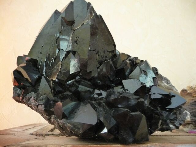

Il a été offert à mon fils Arthur un quartz morion, mais il nous a été dit qu'il fallait le nettoyer, mais on ne sait pas du tout avec quel produit. J'ai de l'acide chlorhydrique, mais je n'ose pas. De plus on vient de trouver du calcique et on voudrait aussi le faire.
Y-a-t-il un tableau montrant les différents produits pour nettoyer ces différents minéraux . Voilà le quartz concerné.
Merci d'avance pour les infos, Arthur n'a que 11ans, et moi, il est vrai que je ne suis pas fortiche dans ce domaine, on le achète des revues et des bouquins mais de de rien sur le nettoyage. Cordialement. Olivier et Arthur.

ci-dessous un quartz morion nettoyé au cristocline acide et neutralisé à l'amoniaque en dilution, rincé, puis passé à l'alcool à brûler.(pièce déjà présentée dans un autre topic)
Alain.
