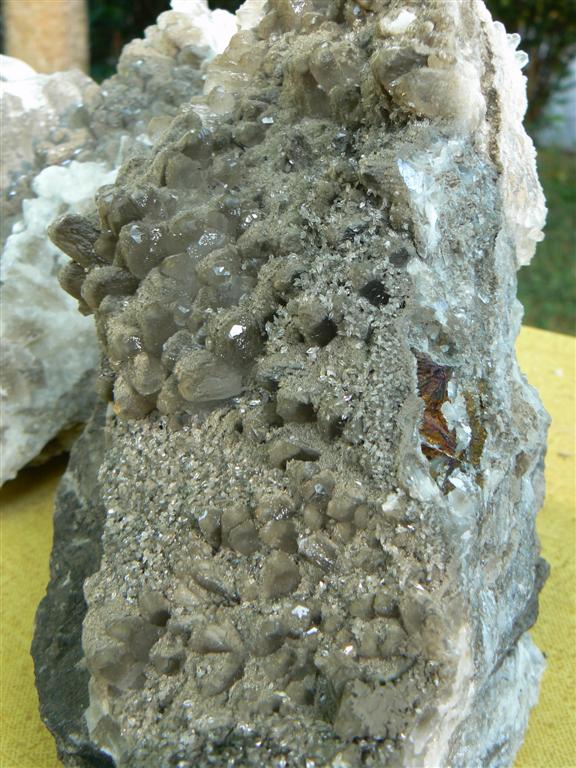

ben voilà ,la pièce vient de montalieu ds le 38. un petit coup de main pour la détermination serait le bienvenu.trois génération de cristaux .
une première de calcite translucide et bien brillante
une deuxième de fines aiguilles marrons
et une dernière de preit cristaux de je ne sait quoi
la pièce dans son ensemble
et le détail
La calcite est de structure rhomboédrique-hexagonale. Il faut rechercher des symétries d'ordre 3.
par contre la célestite est orthorhombique; on recherche donc des symétries d'ordre 2 (rectangles ou losanges en sections droites à l'axe principal du cristal).

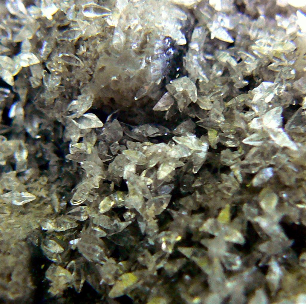

Les deux photos ne sont guère favorables à cette recherche. Il faudrait examiner un cristal et le prendre en ohoto selon son axe principal, à défaut de reconnaître avec certitude uyne des nombreuses formes de la calcite, tout comme de la célestite.
Il y a évidemment toujours le test à l'acide qui donne une réponse sans contestation possible, seule la calcie réagissant des deux.
merci pour cette réponse. bon pour ce qui est de la recherche de symétrie ,je vait lacher l'affaire . par contre pour la photo je vait voir ce que je peut faire,parce que je ne suis pas vraiment équipé pour du fort grossissement

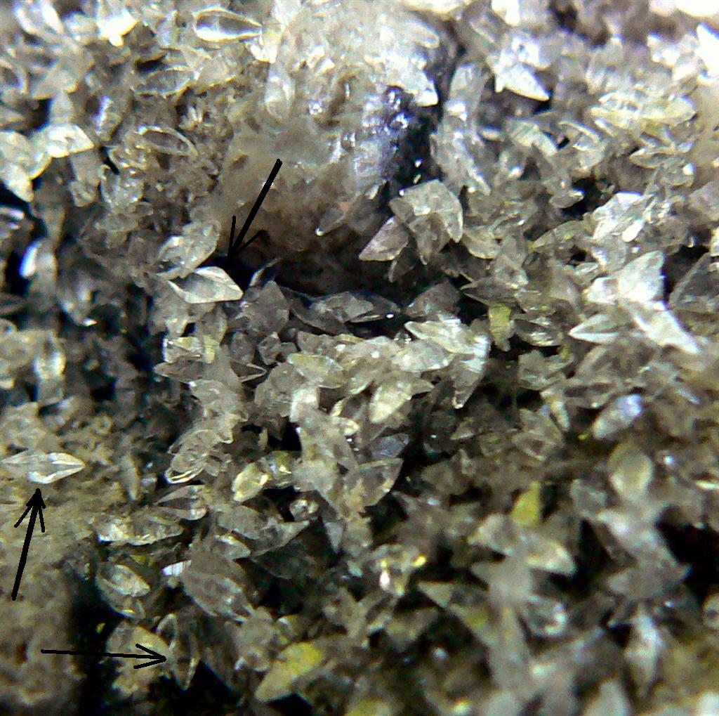

Je suis personnellement assez perplexe car la forme de certains cristaux m'étonne.
Je ne vois pas de cristal pour lequel il puisse être attribué une symétrie d'ordre trois avec certitude.
Et 3 cristaux m'intriguent particulièrement (flèches), d'autres paraissant par ailleurs lamellaires.
Il faut absolument faire le test à l'acide sur un petit cristal, par exemple en le détachant (sans bout de support attaché; éventuellement l'éliminer) et le plongeant sous bino dans de l'HCl dilué (pas trop quand même). Attention, comme le support est de la calcite, impossible de faire le test directement sur l'échantillon.

Rebonjour,
J'ai entretemps vérifié par Mindat... Pas de réponse sur Montalieu.
Mais avec une recherche sur Yahoo France, avec Montalieu minéraux minéralogie, un des articles renvoie au n°87 du régne Minéral où la découverte assez récente de célestite à Montalieu fait l'objet d'une description.
On y signale notamment un aspect qui est celui d'une seconde génération de microcristaux ( sur calcite), brillants, incolores à grisâtres...
Cela pourrait donc coller.
