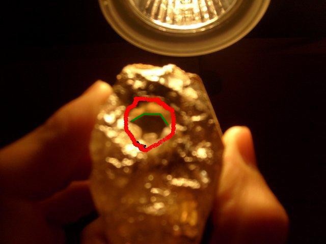

Voila les images :
2 images de la géode, elle fait 3cm de profondeur dans le cristal :
le cristal :
PS : sur l'image on voit du blanc foncé autour de la géode( pour les deux premireres images ), mais en réalité il n'y en a pas du tout, un bug de refelt du micro quartz avec l'apareil foto...
sur un coté le quartz est bien transluside, et on voie parfaitement la géode de l'exterieur.

Oui c'est clair que la solution de la lacune ou du cristal negatif serait la plus simple. Mais ce qui m'a mene vers une autre idee c'est le terme 'geode' utilise par Benjamin. Et quand on voit sa photo, ca laisse perplexe, il a peut etre raison d'utiliser ce terme. On dirait un peu une croute de calcedoine ??? C'est cela Benjamin?
Quelle est la forme de cette cavite? prismatique? biterminee? quelconque?
Oui c'est clair que la solution de la lacune ou du cristal negatif serait la plus simple. Mais ce qui m'a mene vers une autre idee c'est le terme 'geode' utilise par Benjamin. Et quand on voit sa photo, ca laisse perplexe, il a peut etre raison d'utiliser ce terme. On dirait un peu une croute de calcedoine ??? C'est cela Benjamin?Je ne pense pas, Cédrick, puisque Benjamin précise que cet aspect calcédonieux est lié à une aberration de son appareil photo
Quelle est la forme de cette cavité? prismatique? biterminée? quelconque?
Dans les quartz de certains septarias de l'ex-fosse vocontienne, il existe de très grosses (par rapport à la taille du cristal hôte) lacunes remplies d'hydrocarbures… lorsque ces lacunes étaient trop près de la surface du cristal, elles ont explosé… puis, parfois, les quartz se sont cicatrisés, donnant, quelquefois, de petits objets très attachants !
Ce type de mésaventure (explosion de lacune - mais sans cicatrisation ultérieure :grand sourire: ) est arrivé à mon ami R. M***. lorsqu'il réalisait des films dans lesquels il étudiait les minéraux de septaria et, particulièrement, la mixtion, démixtion des différentes phases, ébullition et rétro-ébullition, etc. des inclusions fluides pluriphasées…
"On dirait un peu une croute de calcedoine ??? C'est cela Benjamin?"
il ny a pas du tout de croute de calcédoine, le blanc que vous voyer est un bug de l'apareil foto, en réalité le tour de la géode est transluside, et on repere bien la geode dans le cristal avec ce micro quartz blanchatre...
dans cette géode il y a des formes resemblant a de petits "corps" de cristaux, ou des faces, avec des arretes arrondie, ces corps son plaqué a la surface de la géode, rien de dépace, le micro quartz serai plus gros je verai rien de cela.

PS : sur la photo 2, j'y verrais bien quelquechose comme trois "faces" sur le haut de cette "géode" ... pourquoi ne pas réfléchir aussi autour d'une histoire de sceptre (avec dissolution du premier cristal), assez courant sur les quartz de Mada ?

Pendant que je suis là, je rebondis aussi là-dessus : " dans cette géode il y a des formes resemblant à de petits "corps" de cristaux, ou des faces, avec des arêtes arrondies, ces corps sont plaqués à la surface de la géode, rien de dépace, le micro quartz serai plus gros je verai rien de cela." Voilà qui va dans le sens d'une lacune, avec reprise ultérieure du motif cristallin !

ps : et l'histoire des pseudos-faces que l'on voit sur la partie supérieure de la photo 2 (traits verts) ?
Ça en ferait un cristal négatif !
