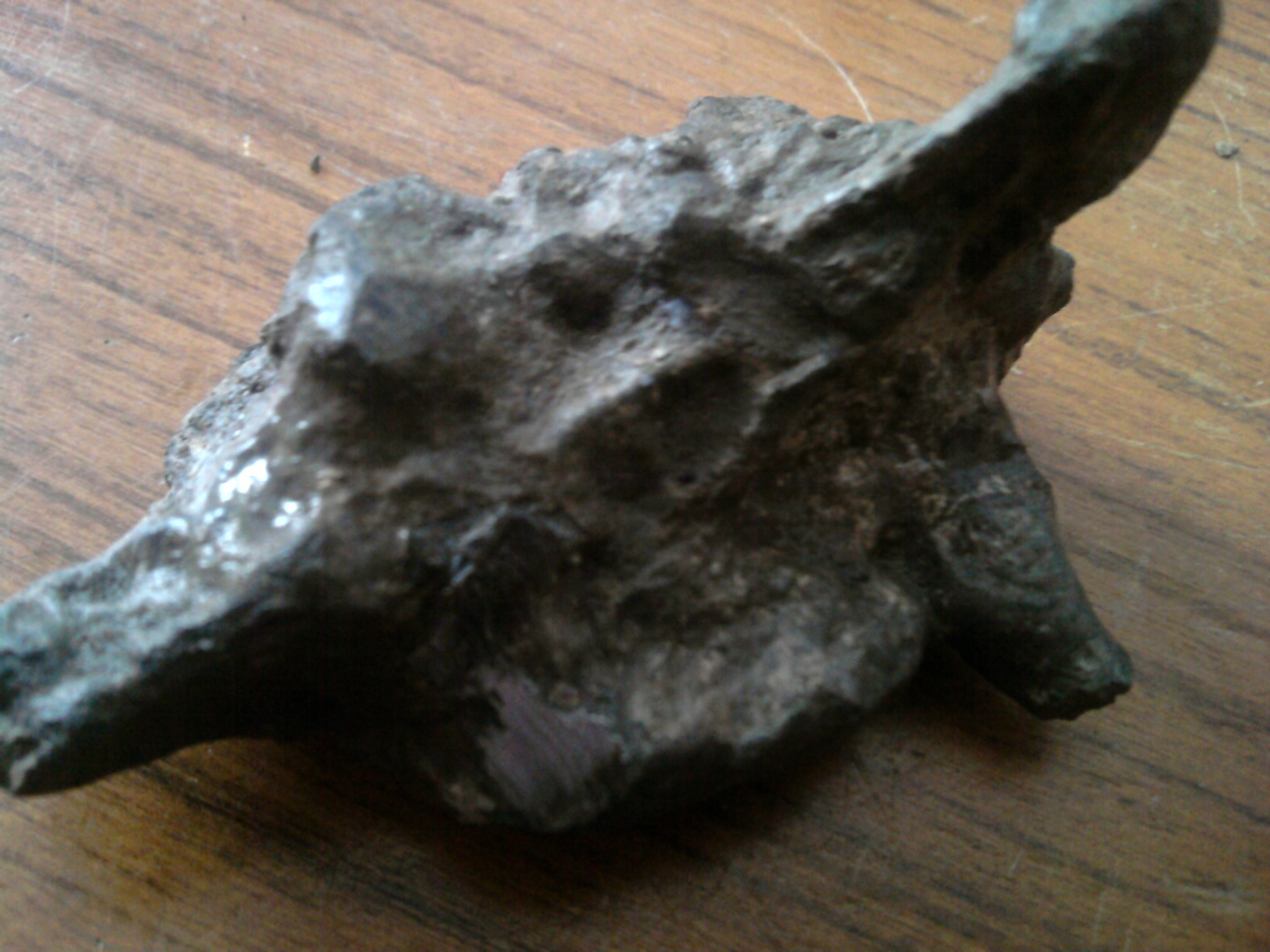

8cm3 ce n'est pas bien gros, précision de 1 pour 10000 sur la densité !!! :grand sourire:
J'y vois des arêtes, ça a tout pour être d'origine humaine. Ce bout de métal est-il homogène ? Le plomb a également une densité de cet ordre.

Au mieux, en faisant des arrondis à 0.5, la masse est comprise entre 82.5 et 83.5, et le volume entre 7.5 et 8.5, ce qui donne globalement une densité entre 9.7 et 11.1.

pour pratiquer avec un Minelab Sovereign XS, j'ai l'impression que ton truc est un residu de fonderie ou un reste d'incendie, on peut meme trouver du plomb fondu a proximite de vestiges anciens souvent aneantis par des incendies et saccages ...
si ton discriminateur indique entre "argent" et "or" ca ne veut pas dire que ce soit un melange des deux mais un metal ayant un "echo" similaire, ca peut etre tout un tas de melanges...pas forcement precieux
cordialement
pas de batiment industriel a proximite mais les arretes* son arrondie et lisse et le plombs une fois quon le fais tomber sonne comme du plastique mais celui ci sone comme un morceau de metal c a d ding ding que pour le plombs cest poug poug :rigoler:
Bon ca fait pas bling-bling c'est deja ca...
Pour avoir une meilleure idee sur la nature de la chose il faudrait avoir une coupure a la scie ou un cassure franche (pas evident si c'est un metal mou), afin de voir l'aspect interne (couleur, cassure, eclat..)
Il y aussi le bronze qui fait ding-dong ! Sans oublier les résidus de guerre qui font ...
Réagit à l'aimant ? Fait dévier une boussole ?
Objet dans un fond de HCl ... Y-a-t-il une réaction ? Si non ... sur une nuit, l'acide prend-il une couleur ?
Nettoyer ou limer un petit morceau pour mettre le métal à vif (doucement, si c'est un objet archéologique ... :rigoler: ) Couleur du métal ? Test du métal dans HCl.
EDIT : Ah, Cedrick a écrit en même temps.
EDIT2 (18h20) : Test de dureté aussi
Si c'est du plomb, il suffit tout simplement de voir s'il fond avec une flamme de gaz de ville... c'est aussi un métal ductile qui se déforme facilement. Il faut faire des tests comme le dit LeMelde, là on a rien comme données. Et arrêtez de dire tout le temps que les pierres sont des résidus de fonderie... c'est tout le temps ce qui est dit, on devrait tester, tester et tester et proposer le résidu en dernier recours si on a rien de mieux.

La photo est prise d'assez près, est-ce qu'avec une vue d'ensemble cela n'aurait pas une forme évocatrice ?
Cela ressemble t-il plus à quelque chose qui aurait "coulé" ou à quelque chose qui aurait pu être façonné ?
Reste aussi à déterminer la matière ...

Bonjour Szabo
D'accord avec la remarque d'Augustin ... Moi, la photo me fait penser à quelque chose qui aurait été plus ou moins façonnée, le coin bas gauche et le coin haut droit où j'y vois toujours des arêtes me "semblent" aller dans ce sens. Une autre vue de l'objet est éventuellement la bienvenue.

Le métal est gris métallique à l'intérieur et ne s'oxyde pas. La surface de l'objet parait sur la photo noire avec des reflets bleus verts (éclairage ?), donc oxydé. Justement l'argent s'oxyde et devient noir !
Les tests à l'acide ça donne quoi ?
Les tests de dureté ? L'argent est un métal plutôt mou.
