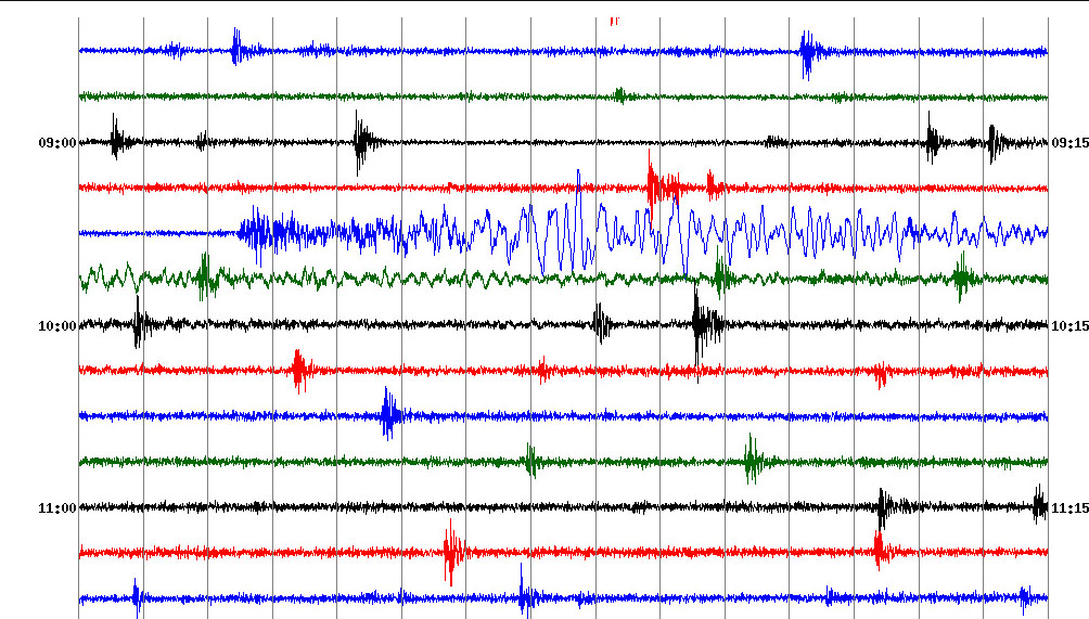

impressionnant ... c'est l'enregistrement du séisme mag 7.8 de 9h49 GMT de l'autre côté de la planète de l'un des webicorders du Stromboli c'est pas la porte à côté le south New Zeland !!!

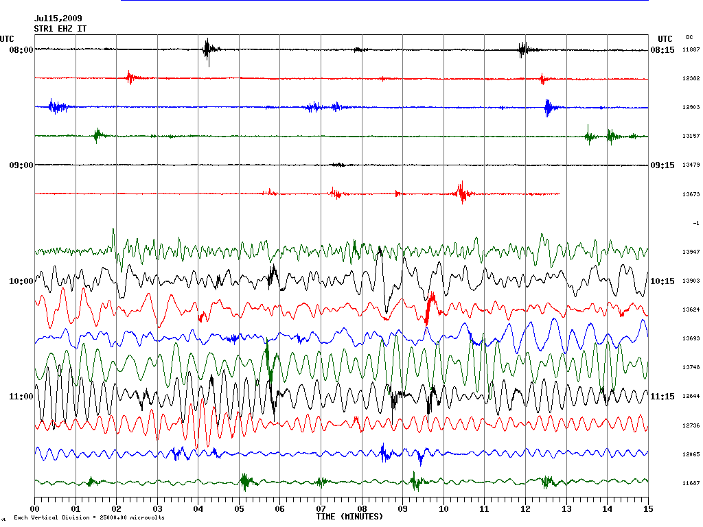

A titre de comparaison le séisme mag 5.5 de la semaine dernière en Crète, vu de l'autre webicorder un peu plus sensible qui lui aussi est sur isola Stromboli, pour avoir une idée de l'amplification par rapport au premier appareil, les ondes de choc enregistrées dans le cratère sont d'ampleur identique sur les deux images !!!
Après je suis pas sismologue, l'échelle de richter est exponentielle si je ne m'abuse c'en est une belle démonstration entre 5.5 et 7.8, j'en dis pas plus sinon je vais dire des conneries ... lol .. c'est sur niveau longueur d'onde c'est pas comparable, ça manque d'attaque pour le 7.8 vu de Stromboli mais quand même jolies vagues en écho dans la lithosphère ! C'est un phénomène qui méritait d'être remarqué !
C'est un gros séisme mais ya plus gros ... imprévisible oui ça pour sur encore que, les zones de frictions sont assez bien connues aujourd'hui, les contraintes sont évaluées aussi, l'historique de la zône donne aussi des informations intéressantes il me semble.
Ce qui me parait incroyable moi c'est la durée et l'amplitude des oscillations pendnat une bonne heure ! Les sinusoîdes correspondent-elles a des longueurs d'onde de plusieurs minutes ? Il y a des formes redondantes elles doivent correspondre aussi a un phénomène comme des résonnances .. y-a-t-il un sismologue dans la place ? C'est le moment de jouer au polo la science ou au professeur Rolin c'est au choix !

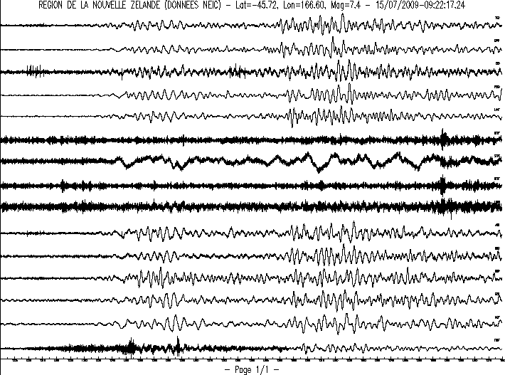

Les ondes sont aussi très étendues dans le temps, plus d'une heure avant que toutes les ondes passent. c'est dingue quand même. Celui du 15 juillet est d'ailleur bien visible sur ce sismographe d'alsace. Il faut cliquer sur l'image pour pouvoir le voire. je viens juste de le remarquer.

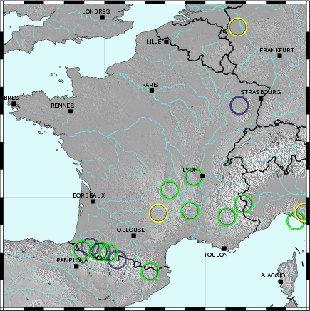

Et aussi, je trouve que la France est plutot par mal secouée en ce moment. Surtout dans sa partie centrale (qui durant l'année 2008-2009 ,semble-t-il, n'a pas connu une telle sismicité depuis 2003 d'après un spécialiste du RéNass) et les pyrénées.
