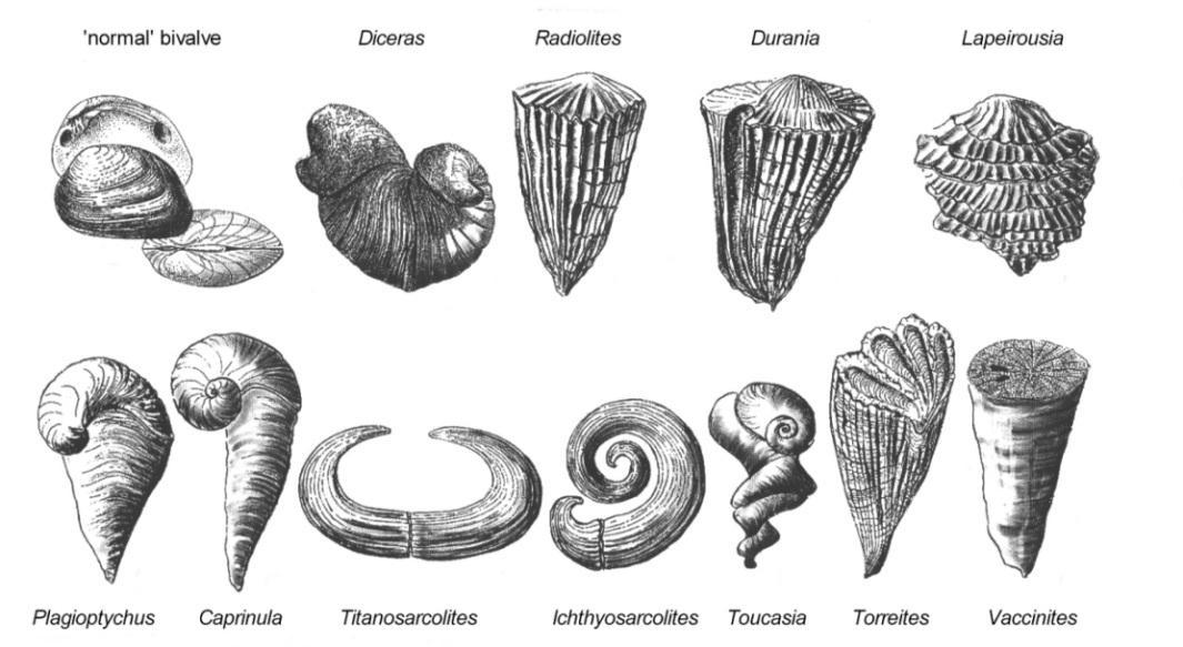

Les rudistes se déterminent uniquement en sections transversales !! et en fonction de la nature du test (coquille) notamment de la proportion aragonite calcite, en effet tous les rudistes ont 2 couches, une externe aragonitique et une interne calcitique. L'épaisseur de ces deux couches ainsi que les structures internes sont déterminantes !!
en gros et pour le cénomanien et dans la coquille en section:
-si l'on observe des cellules (d'un aspect quadrangulaire), il s'agit de radiolithidae
-absence de cellules ou des "tubes", plutôt hippurites ou vaccinites
-présence de "tubes" = canaux : ichthyosarcolites (petits tubes de section ronde) sinon caprinidae (tubes de section pyriforme = en flamme)

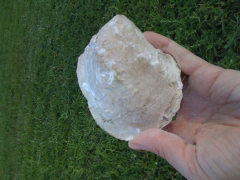

je rentre de l'Ile d'oréon et j'ai fais de nouvelles découvertes :

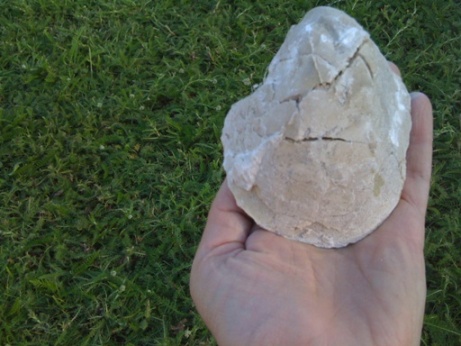

Dans le cénomanien moyen un rudist peut-être.
rudistes de la famille : radiolitidae : il manque la valve supérieure mais c'est très beaux pour des rudites car dégagés !!

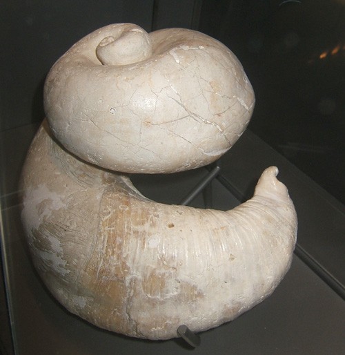

un autre famille : caprinidae
caprina adversa, muséum de la rochelle (de mémoire ile madame ou d'aix ?)

Si c'est ceux auxquels je pense, mais ça m'étonnerait qu'il en soit autrement, on a carrément le récif visible en haut d'estran quand le sable ne recouvre pas tout (ce qui n'est pas le cas en ce moment), je n'ai pas mes photos sous la main. Pour répondre à la question de Fluopathe, il me semble avoir vu plutôt des structure en lames, mais sur certaines coupes (pas de ce genre d'échantillons) il y a clairement des tubes avec des coquilles à plat à grand rayon de courbure. J'ai aussi chez mes parents une coquille type gastéropode qui appartiendrait plutôt aux caprinidae mais de mémoire pas dans les mêmes structures.

les ichthyosarcolites ont plutôt un rayon de courbure important, les caprinidae sont plus enroulés, mais même des spécialistes se sont fait avoir !

donc sur mon étiquette se sera :
Localité : Domino
Etage : cénomanien moyen
rudistes de la famille : radiolitidae ou
Sphaerulites
Pour info, j'ai du laiser le spécimen sur place car entre les enfants (5 ce jour là) + la pèche du jour, je ne pouvais vraiment pas le prendre (2kg au moins). c'est un peu dommage mais il ne sera peut être pas perdu pour tous le monde.

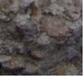

penses -tu que ce genre correspondrait a ma découverte?
pour ce qui est de l'oursin, voici quelques photo (désolé pour la médiocrité des photo , je les est prise avec un iphone)
taille : 1 à 2 cm

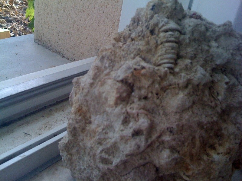

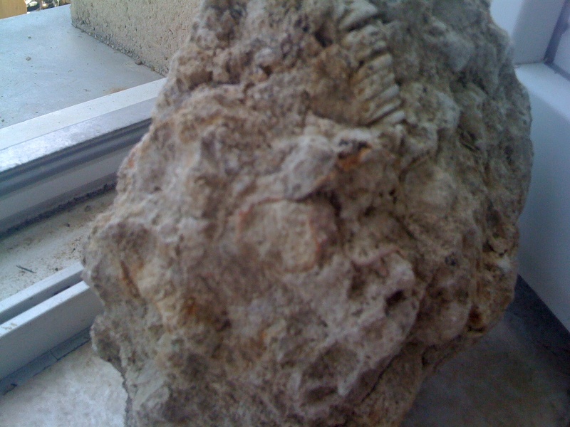

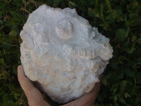

hier j'ai commencer le dégagement de l'oursin. Mais dure dure, même avec un dremel.
Certaine parti du ciment du bloc est très tendre mais d'autre parti semble cristalisé et l'ousin semble fragile (un morceau s'est déjà cassé. Je tenterais de le recoller plus trad peut être)
Avez-vous des conseils pour le dégagement ?
quelqu'un a-t-il une idée pour ce qui est du fossil spiralé au dessus ?
Sans photos plus nettes nous ne pourrons t'aider... Cependant, il te faut faire attention sur le fait qu'une ressemblance ne suffit pas. Certains caractères feront que ton oursin est d'une espèce et pas de l'autre...

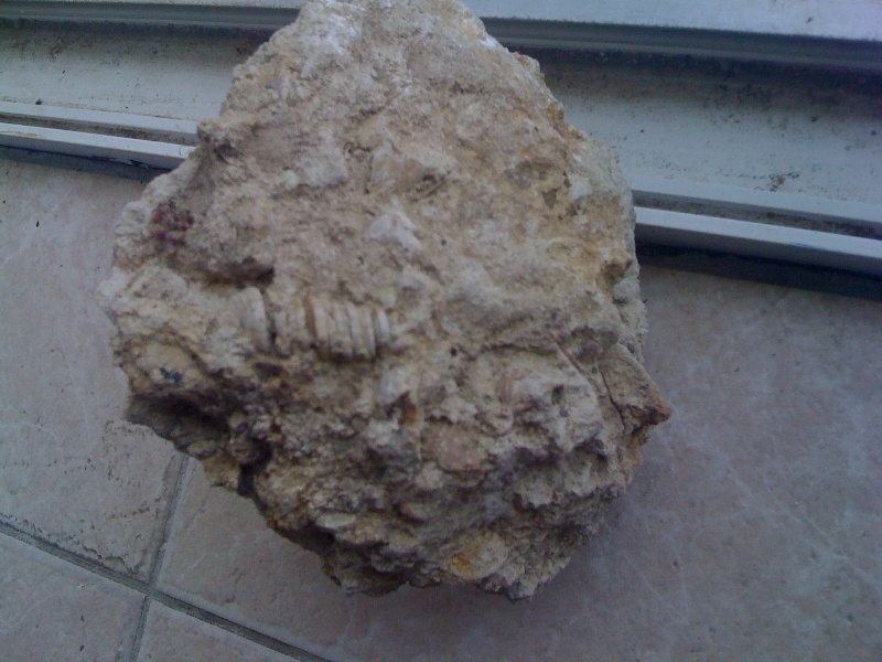

Le fossile spiralé est un fragment de "nérinée" ; gastéropode pouvant ateindre une vingtaine de cm .
Nérinée assez fréquente dans les couches à rudistes sous forme de moule interne ou de section polie par l'eau.

Ce peut-il que le bloc contenant l'oursin puisse provenir de la couche à huitre et pecten de la Pointe de la Charbonnière aux Sables Vigniers ? je ne l'ai pas trouvé en place donc par le biais des tempette ....
Existe-il de nérinées dans cette couche?
Ou bien le bloc provient-il de la couche de chaucre (cénomanien inférieur)? y-a-t-il des oursin et des nérinées dans cette couche?
La quest-ion est donc de savoir si nous sommes en présence de fossiles provenant du cénomanien moyen ou du cénomanien inférieur.
Merci de votre aide pour cette petite enquête.

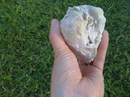

Pour parler d'autre chose, dans la zone a rudiste, j'ai trouvé un moule interne de bivalve.
Avez-vous un idée de son petit nom.

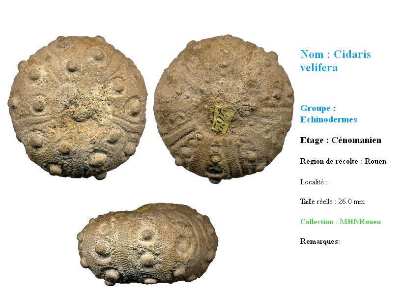

Pour ton oursin, s'il s'agit d'un Cidaridae, il peut s'agir de Stereocidaris cenomanensis, l'espèce Cidaris velifera n'est pas répertorié en Charente-Maritime je crois.
Bonjour
Pour la notice, mais je l'ai déjà. Merci quand même.
Je peux enfin mettre un nom sur mon oursin (enfin jusqu'a ce que quelqu'un dautre soit d'un autre avis): Stereocidaris cenomanensis . Dès que le dégagement sera fini, on pourra peut-être le confirmer.
