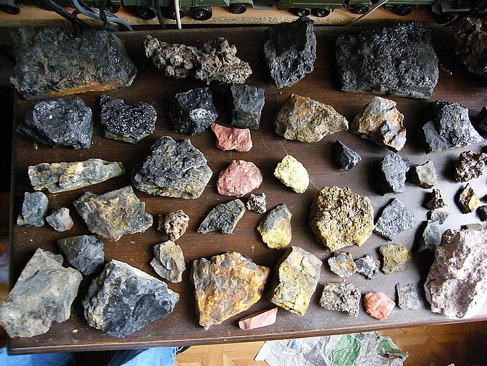

Bonjour à tous,
pas trouvé Champagney bas et ancienne gare, les terrils et souffre natif.
Un petit tour sur des puits à l'abandon, non aménagés pour le tourisme et ne faisant pas partie d'un circuit,
voilà ce que j' ai trouvé :
Outre du charbon brut, des pierres très légères formés de bulles et cavités, d'autres roches avec dépôt jaunâtre dessus, nodules en surface plus ou moins gros, virant du jaune au brun.
quelques pierre de couleur rouge orangé, que je pense être de la cornaline.
Deux petits morceaux de quelques centimètres avec des reflets arc en ciel.
Bref, un petit lot sympa, moi qui n'avait jamais mis le nez sur un site minier de ce type.
Pas trouvé de nodules piryteux.
Amicalement
Florian
Je ne sais pas d'où vient le caillou rouge, mais il me fait penser à ce qu'on appelait quand j'étais gamin la terre rouge, avec laquel on fait des petits cailloux pour les routes ... c'est à dire schiste rouge provenant de la transformation du schiste noir dans le terril lui-même.

D'accord avec le Melde, il s'agit certainement de porcelanites, ces roches transformees par pyrometamorphisme dans les terrils embrases.
Enfin la these du residu de fonderie ne peut pas etre totalement exclue puisque l'industrie siderurgique et les mines de houille sont intimement lies, les usines n'etant jamais tres loin des bassins houillers.
Lorsqu'il s'agit des facies vacuolaires derives des schistes houillers riches en nodules de siderite, les deux peuvent etre difficiles a distinguer pour un oeil non exerce...

ces pierres ont été ramassées près des deux puits De Buyer, j'ai trouvé les mêmes, à proximité même du puit de l'Etançon, mais sans les ramasser, puisque aménagé pour le tourisme et très certainement protégé.
Pour moi, je ne pense pas à des résidus de fonderie, ce sont des déblais à proximité même des puits, je pense effectivement, à des transformations suite à la chaleur des terrils.
Pour le jaune, je pensais effectivement à du souffre natif.
Pour le reste, ces pierres formés de bulles et cavités, sont très légères et friables, elles cassent comme du verre.
Les aspects arc en ciel sont dus certainement à la chaleur, c'est une supposition.
Je poste également pour le plaisir des yeux, je n'ai pas encore eu le temps de faire des tests, et puis pour l'identification, quelquefois, cela peut se faire d'après une photo, dès fois que ce type de pierre ait été retrouvée et idenitfiée par quelqu'un, non ?
Maintenant, je testerai quand je le pourrai.
