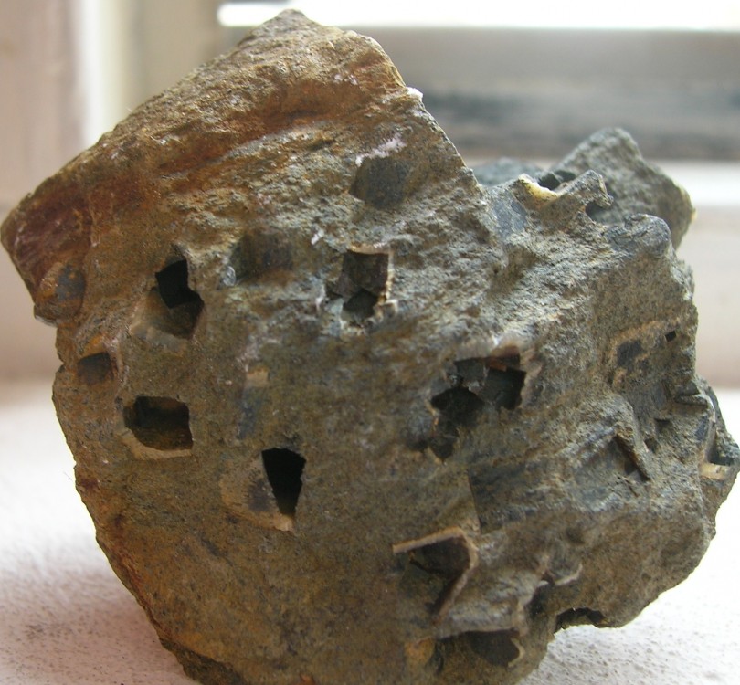

1 : dolomite possible (test dureté)
2 : gypse possible (test dureté)
3 : traces de cristaux (?? photo pas assez nette!!) disparus
4 : calcite ou aragonite (test dureté et hcl)

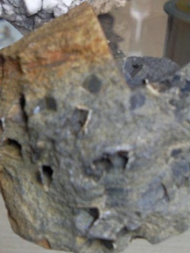

sinon pour la seconde,ca se raye bien avec mon ongle, par contre les petites boules qui sont dessus c'est un cristaux?

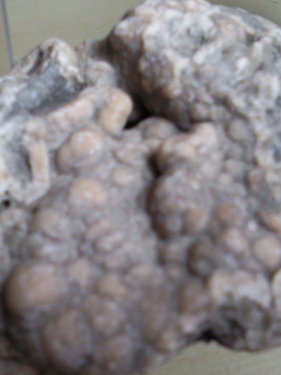

pour la 3éme et la 4 éme photo,je vous en mets de meilleures qualités

tu doit te tromper quelque part !!!! pour la 2 au message d'avant tu dis rayé par l'ongle ..........!! .........?? gypse parait bien !! les boules sont les formes que prend le gypse "mamelonné"....
pour ta dernière photo (la 3 refaite ) ça pourrait être des reste de cristaux d'andalousite ...??

2)rayé par le cuivre mais pas par l'ongle:gypse mamelonné?
3)rayé par l'ongle mais pas friable:trace de cristaux disparus sur gypse?

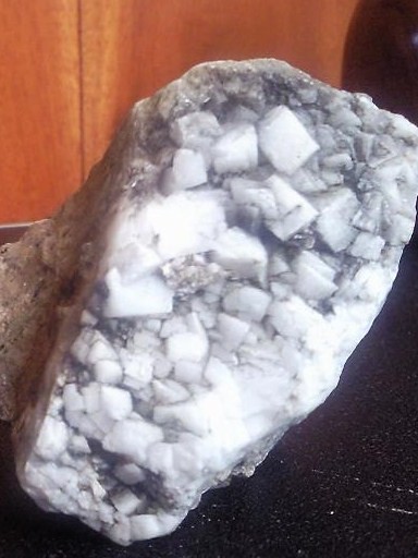

4)rayé par l'ongle.pas fait de test au HCL(d'ailleurs où peut t'on en acheté?:calcite?

.pour la 3è, c' est une roche ayant moulé des cristaux disparus. Peut être de la galène, vue la forme plutôt cubique des empreintes. Ce que tu rayes à l' ongle, c' est les veines blanches au bord des trous? La Roche me semble être un grès ou un calcaire: à voir aver une goutte d' HCL. Si ça mousse, c' est le 2è. Pour les cristaux de dolomite: ils peuvent être sur de la dolomie, mais pas forcément! Tu peux voir ça aussi avec une goutte d' HCL: La dolomite fait modérément effervescence, (nettement moins que le calcaire). Par contre, attention avec l' acide! il faut toujours l' utiliser dilué à 10%, c' est moins dangereux! (1 volume d' acide pour 10 volumes d' eau). J' ajouterai qu' il ne faut pas l' utiliser pour détartrer les ustensiles en alu, sinon, on fait des trous dedans! :coucou!: Personnelement, j' utilise le vinaigre blanc (acide acétique), c' est moins agressif!
Alors comme je disais sur l'autre post et connaissant un peu le secteur, je ne suis pas du tout certains que la première soit de la dolomie. Je miserai soit sur calcite (notamment si les cassures présentent de beaux clivages bien nets et brillants) voire peut-être chabazite mais c'est peu probable dans ce secteur plutôt sédimentaire chahuté.
Pour la seconde, c'est à mon sens tout bêtement un encroutement de calcite ou aragonite probablement dans une brèche ou cargneules. Le test de dureté le démontrerai bien.
3 eme : pas trop d'idée sans voir en vrai et sans savoir précisément d'où cela vient
4eme : gypse à 99 % du fait du test de dureté

Pour la 3 ème photo, je vais refaire quelques clichés ca sera peut être mieux,je l'ai trouver également à la vallée des encombres dans une rivière.

Pour répondre à ta question "Ce que tu rayes à l' ongle, c' est les veines blanches au bord des trous?" non j'ai rayé sur la roche entre deux trous, les traces blanches y étaient déja.
